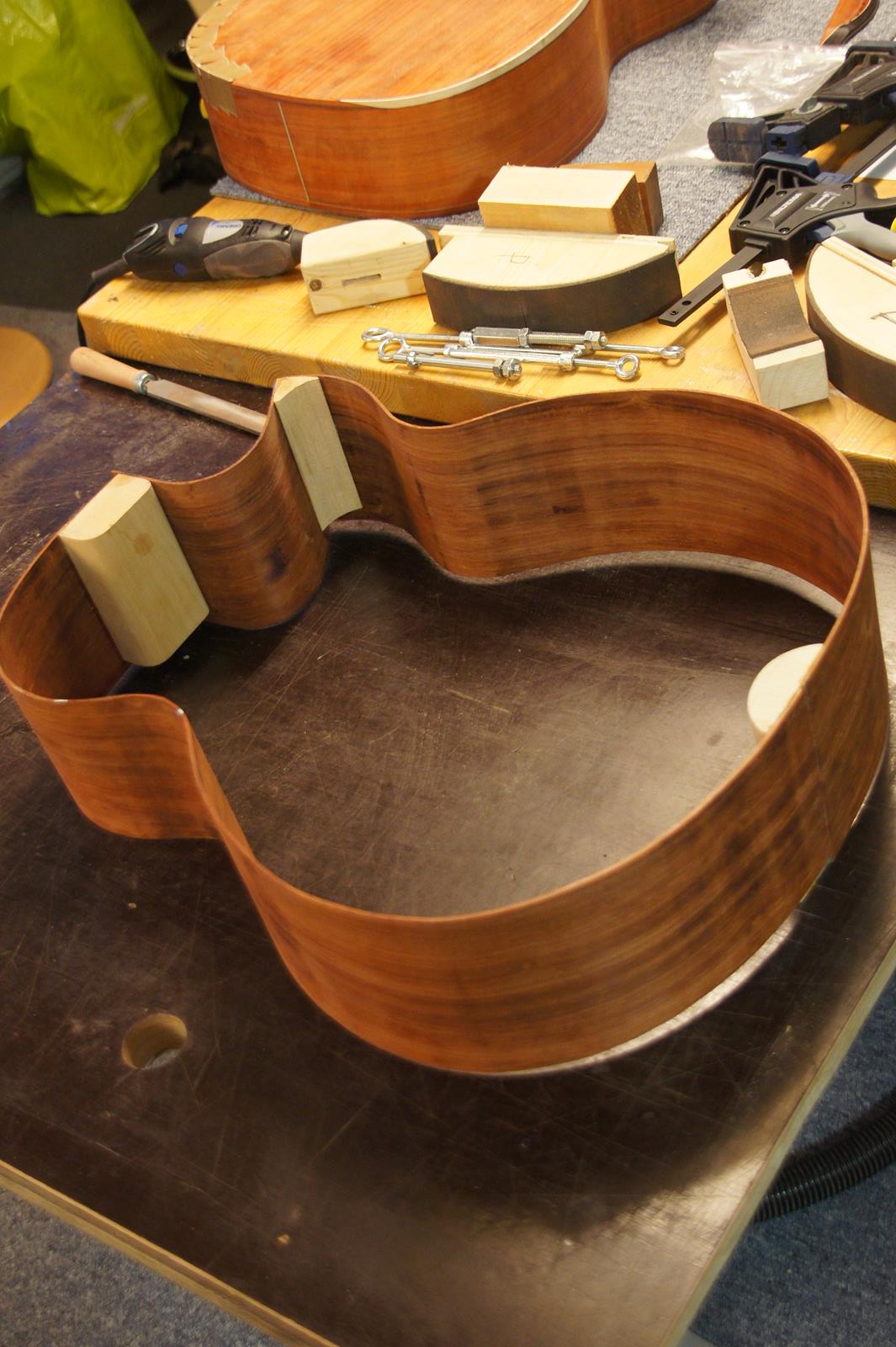

Znalazłem rozwiązanie które najprawdopodobniej zastosuje klik Wydaje mi się to najrozsądniejsze. Żeby nie było że nic nie robię, spód obelkowany, i gotowy do wklejenia, na topie zostało mi jeszcze wkleić 3 belki oraz je obrobić, boczki już w formie, cutaway zrobiony, end block świerkowy i neck block z olchy wklejone :) Zdjęcia wkrótce !

Łapcie kilka zdjęć :) Ożebrowanie topu to nie eksperyment, aczkolwiek są jeszcze braki w ożebrowaniu. Guitar project wrzucił progi tytanowe, i zastanawiam się właśnie czy nie iść w tą stronę w tej gitarze :mrgreen:
