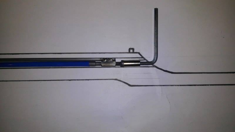

no i wyszło na moje, że GP w ciula leci i ęšłle opisuje pręty
Re: Projekt Stratocaster.
Promieł w tym miejscu to ok 40mm. Ale nie wiem po co Ci to. Możesz bez problemu wykonaę zejłcie przy pomocy mniejszych łrednicy niż 80mm. Tu masz pokazane przykłady jak to wykonaę.

Przedstawione w skali 1:1. Panowie nie wiem w czym problem? Estetyka również zachowana.
Jakę masz grubołę gryfu zaraz przed rozpoczęciem przejłcia w główkę? Tak na oko będzie to z 25mm. Heh.. no to trochę mięsa tam masz. Estetyka może i zachowana ale ergonomia i wygoda gry już nie.

Dokładnie 25 mm ale można to jeszcze wypołrodkowaę tak aby klucz dobrze wchodził a wygoda gry się polepszyła.

Ze zdjęcia pręta na tle rysunku wynika, że to ja miałem rację (nakrętka regulacyjna przyspawana jest do gwintu więc cały pret się obraca, a to łwiadczy o tym, że muszę byę dwa gwinty L i P, nie ma innej opcji!) :evil:
To, że ciężko będzie się kręcię w tym "drugim kierunku, to skutek większej sztywnołci pręta niż płaskownika i opaski termokurczliwej sklejajęcej całołę.

Strat ma w tym miejscu ok 20.5 - 21.5 mm. Knuj, ale strata to z nazwy zaczyna Twój projekt przypominaę. Wyględem i rozwięzaniami coraz mniej.
Kuba - tworzysz potworki - ok:) Ale czemu nie chcesz odpowiedzieę na najprostsze pytanie - dlaczego nie chcesz zrobię tak jak sztuka mówi? Podaj jeden argument - nie dziesięę - jeden...a dobry.
Jełli nie podasz jednego dobrego argumentu, który przeważy 10, które usłyszałeł od kolegów - to czy ma sens zadawanie kolejnych pytał? Pomyłl...

Powiem tak, to co tu jest to są wymiary strata :) osobiłcie mierzyłem to na żywym grajęcym organie;p więc to kilof nie jest:D A co do tego czemu się upieram nad takim rozwięzaniem, to dlatego że nie podoba mi się rozwięzanie od strony korpusu:D ( pierwsza gitara, może i jestem uparty i będę tego żałował i za niedługa napiszę " Panowie mieliłcie rację" ale to chyba muszę się przekonaę. Uważam że fajnie to będzie wyględaę i funkcjonalnie.

Mierzęc Twój ostatni rysunek (szablon) wynika, że zakładasz grubołę gryfu 29-30mm (w tym 4,6mm grubołę podstrunnicy). Porównaj te wymiary z tym co napisał Darek. Oczywiłcie nie są to wymiary zgodne z projektem stratocastera. W standardowych grubołciach rzecz jasna nie zmiełciłbył się z prętem regulowanym przy główce.

Piotr. Grubołc podstrunnicy 5,2 mm. Grubołc gryfu z podstrunnicę 24 mm. Grubołc główki 14 mm. Grubołc od podstrunnicy do kołca grubołci główki 30 mm. Byłem u kumpla, mierzyłem , mogłem sie pomylic o milimetr. A markery nie chcę kupywac, chcę sam zrobic

No dokładnie tak jak piszesz - pomierzyłem Twój rysunek i wyszła grubołę 30mm (z podstrunnicę) i podstrunnica circa 5mm, natomiast projekt gryfu strata zakłada grubołę całkowitę równę 1 cal - o tym napisał Ci Darek. Jak ma się cal do 30mm? Wszystko da się nagięę, żeby swoje przepchnęę, ale robisz strata czy stratopodobnę gitarę? Mówiliłmy Ci, że się nie da tak zrobię jak chcesz zachowujęc standard strata.. mówisz, że się da, ale zmieniasz podstawowe wymiary... tak to możemy dyskutowaę latami i się nie dogadamy;)
http://vip-guitars.at.ua/Drawing/Strat/neck2.jpg
przełledęšłten layout i zobaczysz o czym mówimy.
