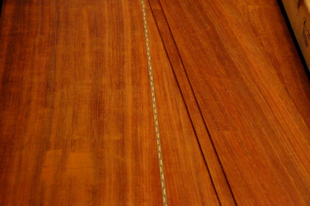

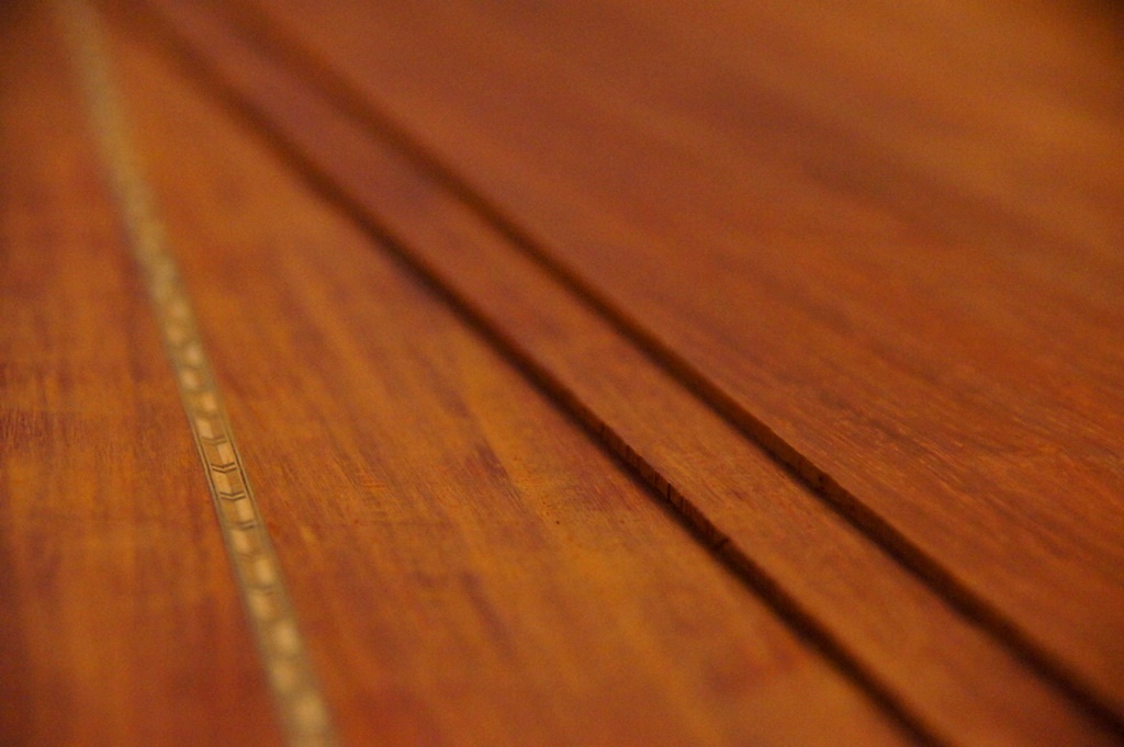

Postanowiłem niedawno że zrobię coś innego i tak zrodził się pomysł na tę gitarę
 Forma zrobiona drewno wstępnie przygotowane - działam !
Pudło będzie jumbo najprawdopodobniej z wycięciem, łwierkowy top, padaukowe boczki i tył, szyjka mahoł, ożebrowanie chyba łwierk-zobaczymy. Gitarę kleję klejem kostnym, wykołczona będzie lakierem spirytusowym (spirytus uda mi się legalnie przewieęšłę, czekam jeszcze na jeden papier i będzie transport spirytusu o mocy 99,9
 Menzura E1-640mm E6-680mm. Na dził Dzieł mam tyle
 drewno posklejane, wstępnie pocienione oraz wstępnie oszlifowane.

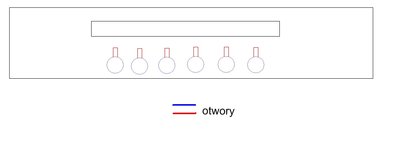

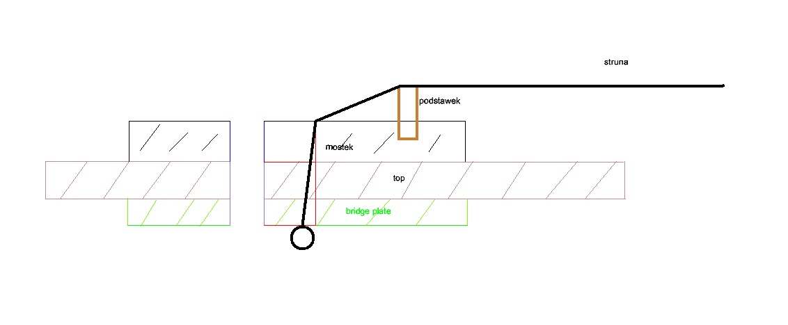

Teraz mnie olłniło że nie ma to sensu w momencie gdy zrobię wycięcie w pudle, bez wycięcia może i gra jest warta łwieczki. Chciałem odprężyę miejsce w którym normalnie przyklejamy podstrunnicę by ta częłę płyty mogła swobodnie wibrowaę, ponieważ w standardowej konstrukcji jest dołę mocno stłumiona przez "upper transverse brace" Natomiast moję ida na mostek wyględa tak że wywalam kołki i robię mostek tak ja na rysunkach.

Musiał był tam zrobię jakił kanał (widziałem rozwięzane ze sztabka mosiężnę), ale jaki to wtedy ma sens skoro odciężasz układ demontujęc kołki a wklejajęc mosiędz. Można by ew. pomyłleę o łęczeniu drewna z węglem, dało by to sztywnołę i zmniejszenie wagi.

Brodge plate mogę zrobię z hebanu co akurat stosuję w modelu orchestra martina, zamiast palisandru/łwierku. Cienka blaszka z mosiędzu też dobry pomysł. Zamysł na taki mostek to czysto wizualny pomysł, nie rozpatrywałem go pod względem wagi kołków. Kanał czerwony zaznaczony na rysunku byłby nieznacznie szerszy od struny, tak by kulka miała odpowiednie zaczepienie na bridge plate.

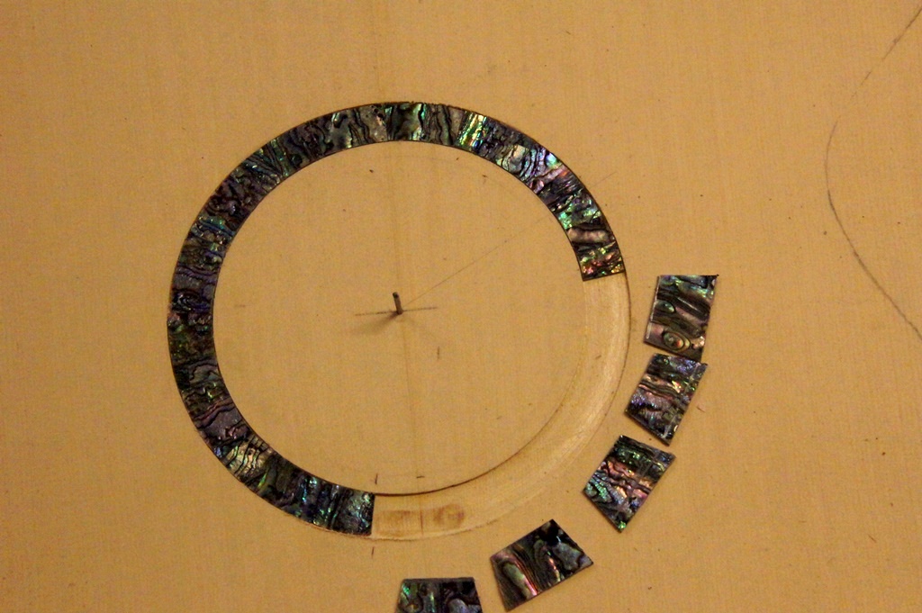

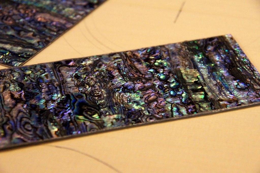

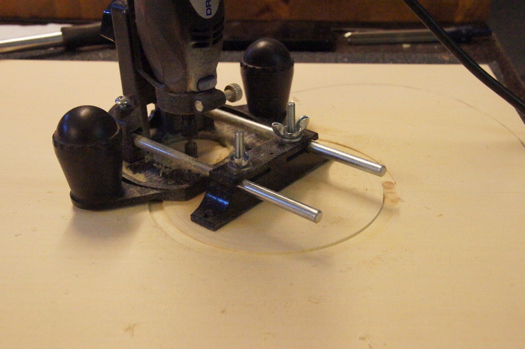

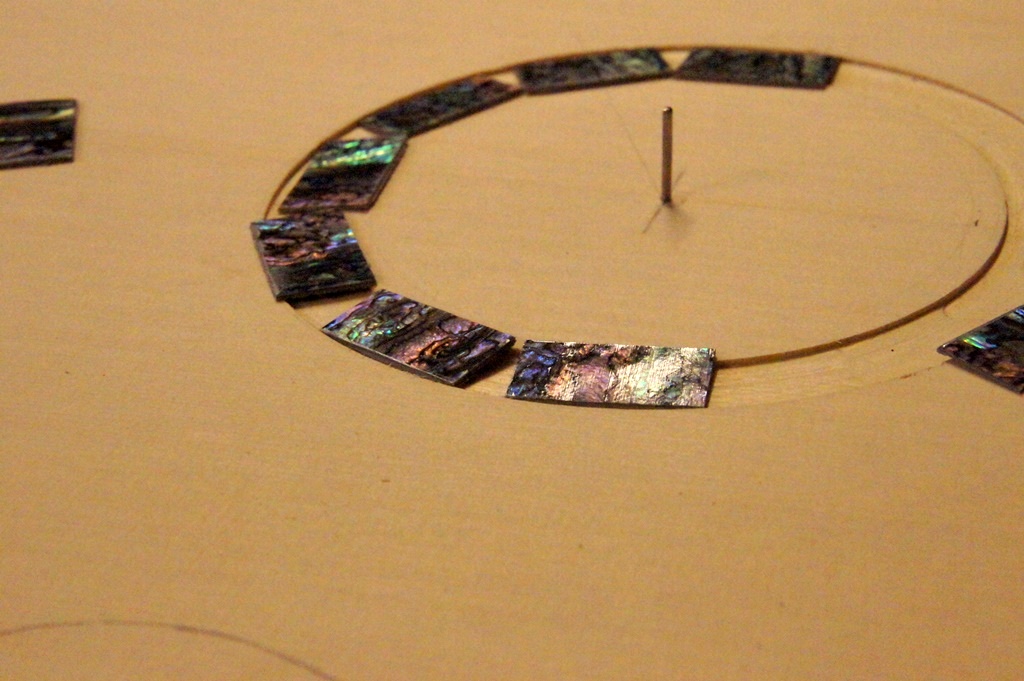

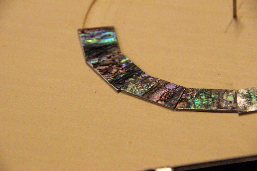

Przygotowania do rozety powiedzmy że zakołczone, rozeta będzie wykonana z "Blue Paua" oraz po obwodzie dekoracyjna żyłka. Ja używam tego piękny materiał, ale bardzo wymagajęcy. By pracowało się z nim łatwiej ja przyklejam tę płytkę na epoxy do forniru, co znacznie usztywnia i utwardza materiał, bez tego jest strasznie kruchy a podkład fornirowy łwietnie klei się titebondem czy klejem kostnym, po wklejeniu lakieruję dodatkowo lakierem 2k by podczas szlifowania nie uszkodzię cienkiego forniru paua.
						edit:
- Piotrek_Violin
 - Posty: 320
 - Lokalizacja: Oslo
Re: Akustyk Jumbo faned frets

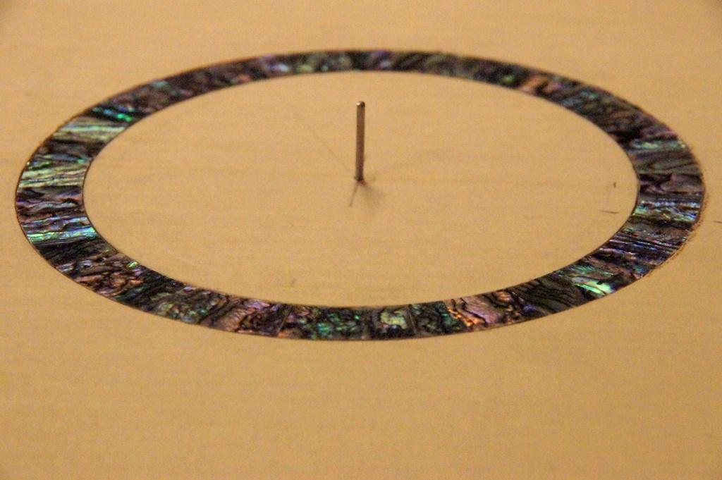

Paua już gotowa do wklejenia, niestety dził już chyba nie zdężę jej wkleię. Tak się prezentuje. Pozostało wkleię laminat z muszli, zalakierowaę by póęšłniej nie uszkodzię delikatnej powierzchni muszli, wyfrezowaę kanaliki na żyłkę zewnętrznę i wewnętrznę, wkleię żyłkę

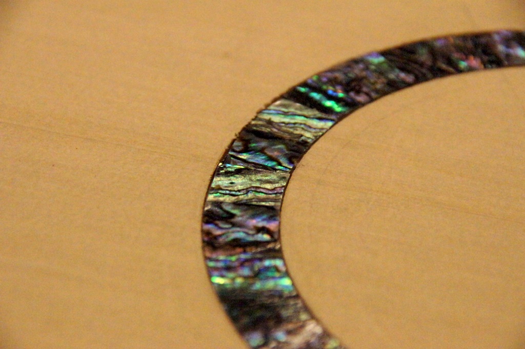

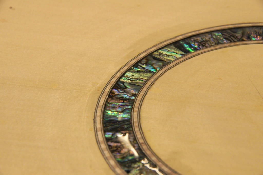

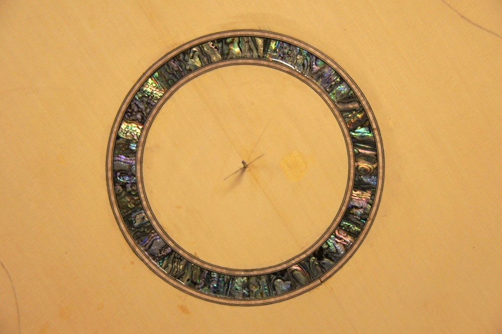

Prace nad rozetę idę powoli, ale do przodu. Rozeta wydaje się byę na razie lekko nierówna, ale to tylko złudzenie ponieważ wcięż zdobienia wystaję około 0.5mm ponad łwierk.
