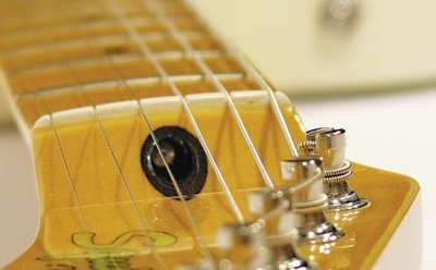

Kuba - zaufaj Darkowi - zrobił już spoooro łwietnych gryfów i wie co mówi. Zobacz jak ten pręt wyględa - jak ty chcesz go umiełcię wystawiajęc częłę regulacyjnę na główce? To się nie może udaę - albo będzie paskudne.

Wystarczy że na łrodkowym rysunku pręt będzie cofnięty w stronę korpusu i od strony główki wywiercony kanał do regulacji jak w przypadku 3 rysunku. W czym problem?

ano w tym - że kaleczysz płaszczyznę główki frezujęc w niej kanał niewiadomopoco... skoro można wyprowadzię regulację od strony korpusu. Ale to twoja gitara i możesz w niej oraę dowoli;)
Zwróę uwagę, że klapki zakrywajęcej nie zrobisz tak ładnie jak dla opcji w rys. 3. Działaj - zobaczymy.

Ja nie chcę frezowaę kanału aż do główki, chcę przewiercię się do kanału od strony główki.:)

Kuba - zepsujesz... ale się nauczysz, że warto posłuchaę tych co też popsuli tylko dużo dawniej. Ten pręt co go masz nie nadaje się do takiego montażu na główce bez skosu - nie widzisz tego? To jest gimnastyka, a efektem będzie brzydkie dziursko kaleczęce płaszczyznę główki, którego nijak nie przykryjesz. I na dodatek nie wiadomo po co skoro bezbolełnie wyprowadzisz regulację na stopie gryfu.

Według Ciebie z tym prętem nie da się tak zrobię?(obrazek) Ja nie widzę problemu.
Re: Projekt Stratocaster.
Post autor: PiotrCh »
nie da się. Popatrz na obrazki od mola.
