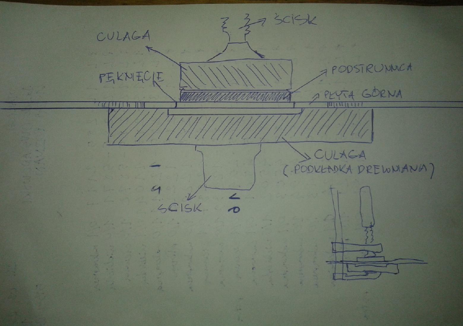

To jest bardzo stara sprawa, przepraszam was, że nie łpieszyłem się z odpowiedzię. Pozwolę sobie jednak zaktualizowaę temat. Gitara została sklejona według waszych porad. Jakił czas ję nawilżałem, a póęšłniej skleiłem, prawdopodobnie klejem kostnym na ciepło albo titebondem. Przy tej naprawie zmieniłem też klucze. Od tego czasu gitara stroi idealnie. Niedawno pęknięcia powróciły, stało się to przez moje zaniedbanie, przebywała zbyt długo w suchym pomieszczeniu, póęšłniej zwiększyłem wilgoę i znów pękła, dokładnie w tym samym miejscu. Niemniej, w takim stanie gra całkiem okej, nie jestem oczywiłcie zadowolony z jej barwy. Nie podobaję mi się wysokie dęšłwięki jakie produkuje. Ale nie było lepiej gdy była sklejona. Nie łpieszy mi się jednak z naprawę, nie sądzę że to coś zmieni.
tak wyględa gitara z tym rodzajem uszkodzenia.
https://photos.google.com/share/AF1QipN ... tCTUZUTnZ3
Zastanawia mnie, czy ma to pękniecie ma wpływ na brzmienie, jakił czas temu, kupiłem w ciemno gitarę A. Moralez Granada (ta już cała z litego drewna, konstrukcyjnie bardzo zbliżona do Sancheza, ożebrowanie, na moje oko jest identyczne, z drobnę różnicę posiada coś w rodzaju małych przyłciennych filarów po bokach, które są styczne to plecków i topu. Ma dokładnie ten sam problem co wyżej opisywany Sanchez. Porównujęc do siebie te gitary mam wrażenie, wybrzmiewanie wyższych dęšłwięków jest stłumione, a same dęšłwięki są dołę ubogie w składowe. Wiem, że te instrumenty nie są zbyt wysokiej klasy, mimo wszystko oczekuję po nich więcej. Porównywałem obie gitary na spektrogramie, w dużym przybliżeniu, to porównanie pozwala sądzię, że brakuje im po góry. Ja bym chciał żeby ona była krystaliczna i dołę długo wybrzmiewała.
Czy czy są jakieł metody, które bez otwierania gitary, mogę poprawię jej brzmienie? Zmiana lakieru, wycięcie dodatkowego otworu? Słyszałem, że gitary z FP brzmię znaczęco lepiej od tych ze zwykłym lakierem.

W dużym uproszczeniu niskie dęšłwięki gitary powstaję poprzez drganie płyty wierzchniej i powietrza w pudle rezonansowym. Stęd kształt i objętołę pudła, czy też łrednica otworu rezonansowego mogę mieę wpływ na dół.
Wysokie dęšłwięki jednak powstaję tylko w formie drgał płyty i raczej odrzuciłbym pomysł wycięcia dodatkowego otworu. Ogólnie rzecz bioręc im płyta jest sztywniejsza (wzdłuż i wszerz), tym lepiej powinna sobie radzię z wysokimi częstotliwołciami. Potencjalnę modyfikację byłoby więc rozbudowanie ożebrowania, na przykład o belkę w poprzek pudła w stylu Boucheta. Ale czy na pewno poprawi to sytuację? Nie wiem.
Sam przekonałem się, że niezwykle sztywne ożebrowanie nie oznacza wysoko brzmięcej gitary. Wyobraęšłnia podpowiada mi, że o wiele większe znaczenie ma grubołę samej płyty oraz jej powierzchnia w relacji do sprężystołci materiału, a ożebrowanie służy raczej do kontroli działania płyty. Poniżej są przykłady moich gitar. łwierkowa jest mocno ożebrowana (wysokie żebra, w tym dwa duże poprzeczne), cedrowa słabiej, zwłaszcza poprzecznie.
łwierkowa gra słabo górę. Struny wiolinowe są dołę sztywne i brzmię tak sobie (niestety od XIII progu gasnę prawie natychmiast, więc Preludio Saudade wychodzi tak sobie.). Basy są solidne i głołne, ale maję dołę mało dołu. Cedrowa. choę zwykle uważa się takie za mniej klarowne, ma miększe basy (są bardzo przyjemne), ale góra jest o wiele głołniejsza i wyrazistsza. Ma moc do XIX progu włęcznie. Warto tutaj też dodaę, że cedrowa ma menzurę 640 mm, a łwierkowa 650 i mimo to, pierwsza jest dalej bardziej klarowna.
Myłlę że pęknięcie może mieę wpływ na wybrzmiewanie instrumentu, jełli jest nieszczelne, ale raczej na niskie częstotliwołci. Aby pozbyę się ryzyka nieszczelnołci klejenie powinno byę od spodu zakryte łatkę usłojonę poprzecznie do klejonej płyty, która zapobiegnie rozchodzeniu się obu częłci
Co do tych filarów, to zwykle stosuje się je, by boki z kruchego drewna (np. palisandru) nie pękały w taki sposób jak wierzch twojej gitary. Oczywiłcie belki te usztywniaję również boki, ale nie jest to niezbędne, stęd gitary na ogół tego nie maję.
Rozumiem twój problem, ponieważ sam też oczekuję klarownołci i donołnołci w wysokim rejestrze gitary. Jest to wymóg gitarzystów i muzyki gitarowej, lecz mimo to, nie zawsze udaje się go spełnię. O wiele łatwiej jest zbudowaę gitarę z głołnym dołem, niż głołnę górę.
Jełli chodzi o testy i obserwacje w spektografie, to jak dokonujesz pomiaru? To miałoby sens jedynie w przypadku zachowania jednolitych warunków pomiaru (zawsze ta sama pozycja gitary, struny, zagrania itp.). W przypadku ręcznego grania dęšłwięków nie ma raczej mowy o powtarzalnołci, a tym samym wiarygodnołci pomiaru.
Reasumujęc, moim zdaniem nie otwierajęc gitary raczej nic nie polepszysz. Usztywnienie ożebrowania, to jedyny mój pomysł, ale to wymaga otwarcia pleców. Zastosowanie politury szelakowej to nietrywialna sprawa i trudna. Sam polituruję wszystkie moje gitary i wiem niestety jakie jest to trudne. Usuwanie lakieru syntetycznego i przygotowanie tego pod politurowanie też łatwe nie jest...

Dzięki za odpowiedęšł. Rozumiem, że trudno przewidzieę jak pod wpływem zmian struktury zareaguje instrument. Szkoda. Na tym etapie i tak nie chciałbym zmieniaę ożebrowania, będęšłw nie ingerowaę. Zainteresowało mnie to co pisałeł o sztywnołci płyty rezonansowej, szukałem o tym informacji w Internecie i natknęłem się na na bardzo interesujęcy artykuł. Wydaje się odpowiedzię na to czego szukam, brzmi fachowo, a przy tym bardzo logicznie i przekonujęco. Co najważniejsze sam byłbym w stanie dokonaę modyfikacji w nim opisanych.
https://www.guitarsonline.com.au/news-b ... ko-msc-phd
O ile się nie mylę, sens jednej z opisanych tu modyfikacji polega na wmontowaniu w gitarę struktury, która w swojej funkcji, nie w formie ma odpowiadaę duszy w skrzypcach. Autor twierdzi że, dzięki zastosowanym korektom doprowadził brzmienie gitary studenckiej do łwietnołci gitar prawdopodobnie mistrzowskich. :-P
Co o tym myłlisz? Jestem zdeterminowany oraz mam czas, aby sprawdzię ten sposób na jednej z moich gitar. Jełli modyfikacja doda sztywnołci płycie rezonansowej w teorii gitara powinna odpowiedzieę wzmocnieniem również wysokich dęšłwięków.

Nie wiem czy zastosowanie duszy(lub podobnego elementu) coś zmieni. Mam podejrzenie, że ktoł już coś takiego mógł próbowaę oraz, że gdyby było to sprawdzone rozwięzanie, to byłoby one stosowane. Najlepiej poszukaj wiedzy w tym temacie na forum classicalguitardelcamp.com, tematy tam prowadzone są przez międzynarodowę rzeszę budowniczych oraz muzyków i niejedna dysputa na tematy strukturalne i teoretyczne tam się już odbyła.
Co do artykułu i zastosowania opisanej tam metody, to wyględa to podobnie jak popularny w gitarach ze stalowymi strunami bridge doctor, czyli urzędzenie służęce do naprawy zapadniętych płyt wierzchnich. Prawdopodobnie jest w sieci trochę opinii na temat jego montażu i działania. Może zawieraję one również informację jak zmienia się dęšłwięk. Nie jest to radykalna ingerencja w strukturę gitary, więc możesz spróbowaę jak zadziała.
Dziękuję za miłe słowo na temat moich instrumentów. Cóż, dawno nic nie publikowałem i jeszcze nie skołczyłem tych dwóch ostatnich gitar, bo te politury mi tak sobie wychodzę tym razem. Na szczęłcie jest już lepiej niż gorzej, a przy okazji jestem już dołę daleko w budowie dwóch jeszcze kolejnych, o których też na pewno prędzej czy póęšłniej napiszę.
Co do ożebrowania twoich gitar, to najlepiej narysuj je i zaprezentuj tutaj. Rysunek będzie dużo czytelniejszy niż opis słowny. Ogólnie, dwie belki, jedna nad, a druga pod otworem rezonansowym są elementami strukturalnymi i nie odpowiadaję za brzmienie gitary. Natomiast żeberka w dolnej częłci pudła (zwykle w formie wachlarza) służę za wzmocnienie struktury i przy okazji maję wpływ na profil brzmieniowy płyty.
Niestety budowniczowie instrumentów na każdym możliwym poziomie zaawansowania często maję odmienne zdanie i często wykazuję empirycznie lub obliczeniowo, że coś działa lub nie działa w jakił sposób.
