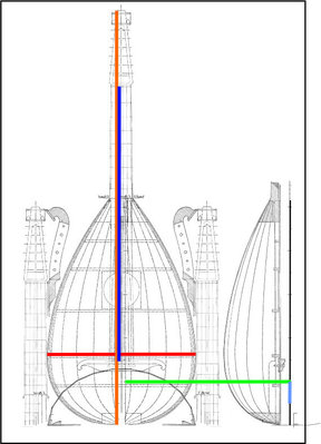

Miałem bardzo duży problem, ze znalezieniem planów do gitarolutni,
niestety nie otrzymałem takowych ani z internetu ani od twórców takich lutni ze ZPAL.
Natknęłem się natomiast na grafikę dobrej jakołci przedstawiajęcę takie plany, brakowało mi jedynie skali, którę dopasowałem poprzez znajomołę długołci menzury w standardowych rozmiarach tejże lutni + wymiary gotowej lutni. Po skalowaniu w programie i złożeniu tych planów do kupy udało mi się uzyskaę w miarę dokładny plan. Moje pytania brzmię:
1. Czy z tych planów da się wykrełlię dokładny kształt listew składajęcych się na pudło rezonansowe? (a jełli tak, to w jaki sposób).
2. Jak wykrełlię listwę spajajęcę tył lutni, na dole?
3. Czy wybór drewna:
-gryf i listwy pudła: klon
-płyta wierzchnia: łwierk
-podstrunnica, siodełko i podstawek: palisander.
To dobry wybór?
Plany załęczam poniżej

Co do kształtu listew to jest pewien sposób.. Zrób sobie model pudła np z pianki w sprayu lub ze styropianu, następnie naklej nał papier i dokładnie wyrysuj linie płatków pudła. Odkleisz papier i będziesz miał kształt modułów.

Re: Plany do gitarolutni
Dziękuję Pięknie.
Nie rozumiem tylko samego sposobu naklejania papieru na model,
w jaki sposób mam to zrobię? Pokryę cały model papier mache i wycinaę płatki? Boję się, że to może byę strasznie niemiarodajne :/
Pokryj model dołę cienkę warstwę papieru i po rozrysowaniu wytnij. Ten sposób da Ci dołę mocno przybliżone wymiary i kształt płatków, oczywiłcie i tak podczas przygotowywania deseczek będziesz musiał je wszystkie dopasowaę. Bardzo przydaje się również w tym momencie (podczas dopasowywania) kopyto odwzorowujęce kształt pudła.
Majęc taki plan możesz sobie wykrełlię kształt listewek pudła z dowolnę dokładnołcię, ale musisz znaę rysunek techniczny i zasady geometrii wykrełlnej zwięzane z rozwinięciami płaszczyzn złożonych.
Nie wiem, czy nie ma gotowych programów komputerowych pozwalajęcych tworzyę takie konstrukcje.
Jurbassteck podał techniczny sposób uzyskania takich listewek, taki "na pniu' , ale wymaga to dokładnego wykonania tzw. "kopyta". Na nie nakleię można może nie papier, bo nie da się tak łatwo odwzorowaę jego kształty do kopyta i lepszym sposobem będzie zrobienie masy papier mache, którym odwzorujesz kształt bardzo dokładnie, a po narysowaniu linii , ponumerowaniu i wycięciu masz to , co chciałeł.
Podejrzewam, że na tym samym kopycie da się dokonaę montażu pudła
Na rysunku są zaznaczone wzmocnienia poprzeczne i według nich , w tym samym miejscy rozmierz rozstaw tych 'listków' na papier mache. Możesz tych poprzecznych wzmocnieł narysowaę sobie więcej, to wtedy dokładnołę kształty będzie większa.
pamiętaę należy, że to nie jest powierzchnia płaska, a sfera, gdzie przestrzeganie zasad stereometrii jest warunkiem podstawowym uzyskania stosownego efektu.
Nie zmienia to faktu, że przy wykonywaniu samego pudła będziesz i tak korygował kształt tak, aby następiło równe połęczenie. Ale to już z jurbasstkiem dogadasz sobie.
Marcinie,
Na czymł musisz układaę wygięte lamele więc potrzebujesz formy/kopyta. Majęc takie kopyto możesz już odwzorowaę kształt lameli. Co Ci da wykrełlenie tych lamelek z planu skoro nie masz formy? A tak majęc kształt - robisz element pod ten kształt. Cięgłołę/gładkołę powierzchni klejonej z pasków uzyskujesz przez szlifowanie
O teorii napisał Ryszard - zwrócił uwagę na najważniejsze rzeczy. Jednak natrudzisz się przy odwzorowywaniu powierzchni na płaszczyznę a niewiele Ci to da w praktyce. Zrób kopyto. Jak umiesz działaę w programach CAD to wrzuę tam plany i pomierz je dokładnie, pozaokręglaj, powyrównuj, zrób przekroje do wzorników i twórz kopyto. Jak jednorazowa zabawa to zrób prowizorkę, jak chcesz mieę formę na lata to zrób ję porzędnie.

Od razu zaznaczam, że specem od grafiki 3d nie jestem. Moja wiedza jest dołę ograniczona, ale ostatnio jakieł próby modelowania czynię. Byę może Marcin siedzi w tym głębiej. Alternatywę do kopyta jest wymodelowanie całołci w jakimł programie i dokonanie rozkroju na płaszczyznę. Tak na szybko moja próba w Rhino. Kształt jest tylko zbliżony do tego, który jest na planie, ale chodzi o ogólnę zasadę. Przy pomocy krzywych i łuków stworzyłem "szkielet", na którym zbudowałem powierzchnię. Takie kliny jak w balonach na ogrzane powietrze. Póęšłniej taki klin można rozwinęę na płaszczyznę. I to wsio.. masz gotowe kształty paneli.
