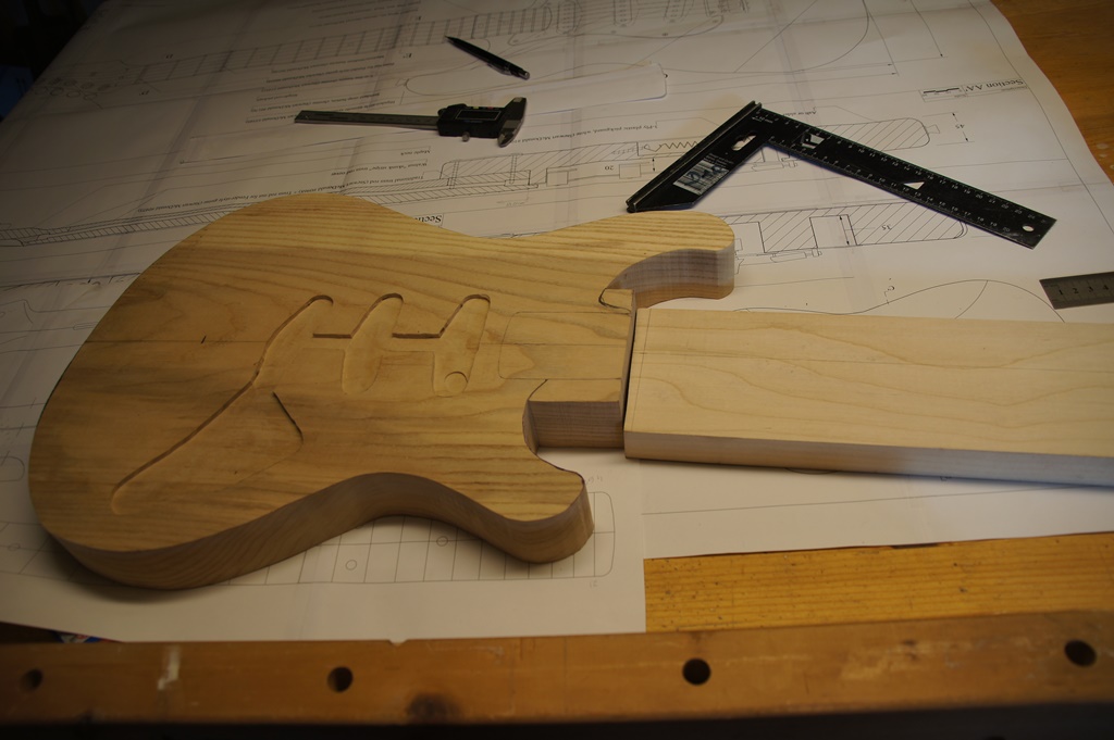

Tym razem Wrzucam Wam zdjęcia strata ;)
Specyfikacja :
Menzura - 25.5"
Radius- 12'
Korpus- jesion-jeden kawałek kupiony w kanadzie
Szyjka- klon również kupiony w kanadzie
Podstrunnica- heban, markety abalone
Lakier - nitrocelulozowy Cardinal Luthierlac Spray Lacquer
Progi- stainless steel

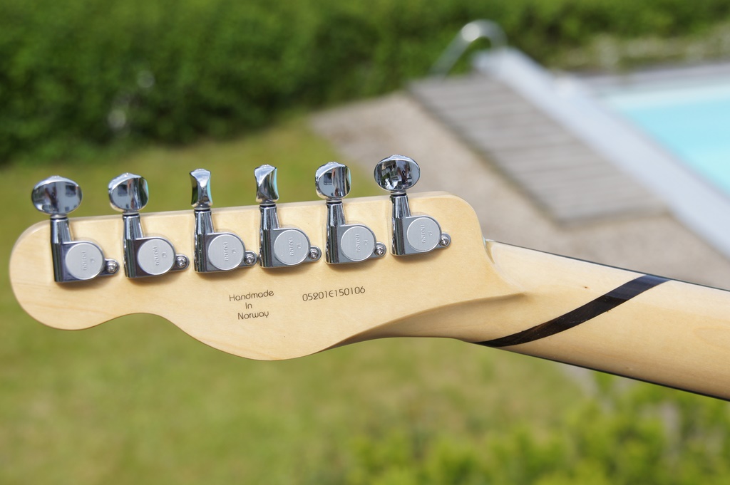

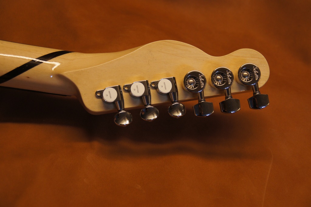

Klucze- Gotoh

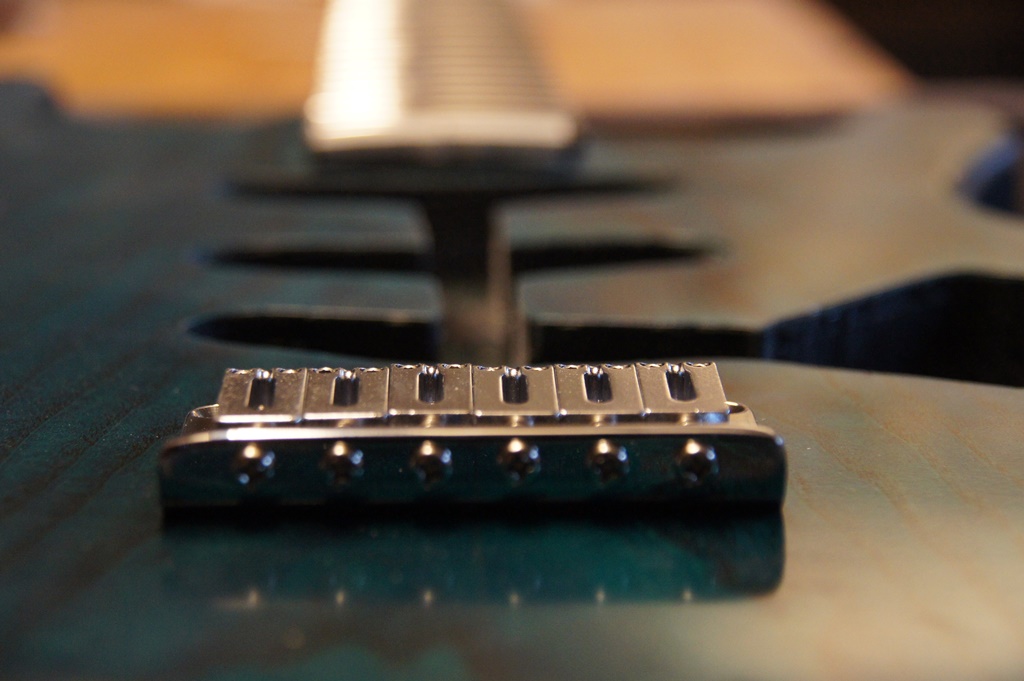

Mostek- Gotoh
Siodełko - kołę
Potencjometry- CTS (treble bleed- kondensator orange drop rezystor Dale)
Kondensator tone- Orange drop
Przełęcznik- Fender

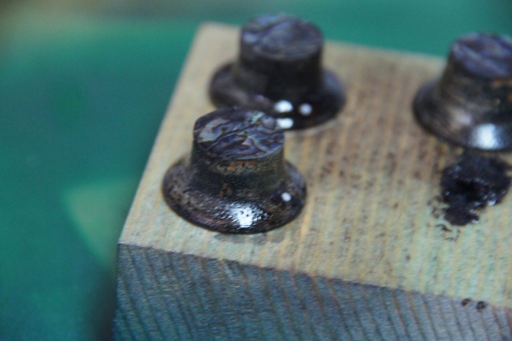

Gałki jak widaę hande made wykołczone abalonem

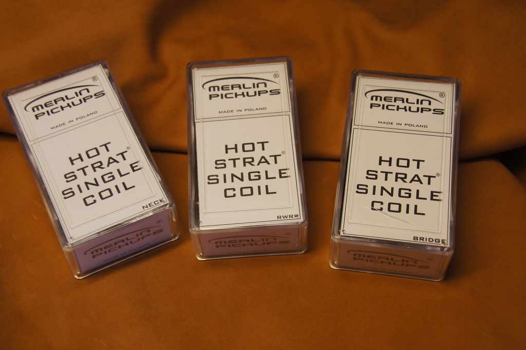

Przetworniki: Merlin pickups Hot Overwound

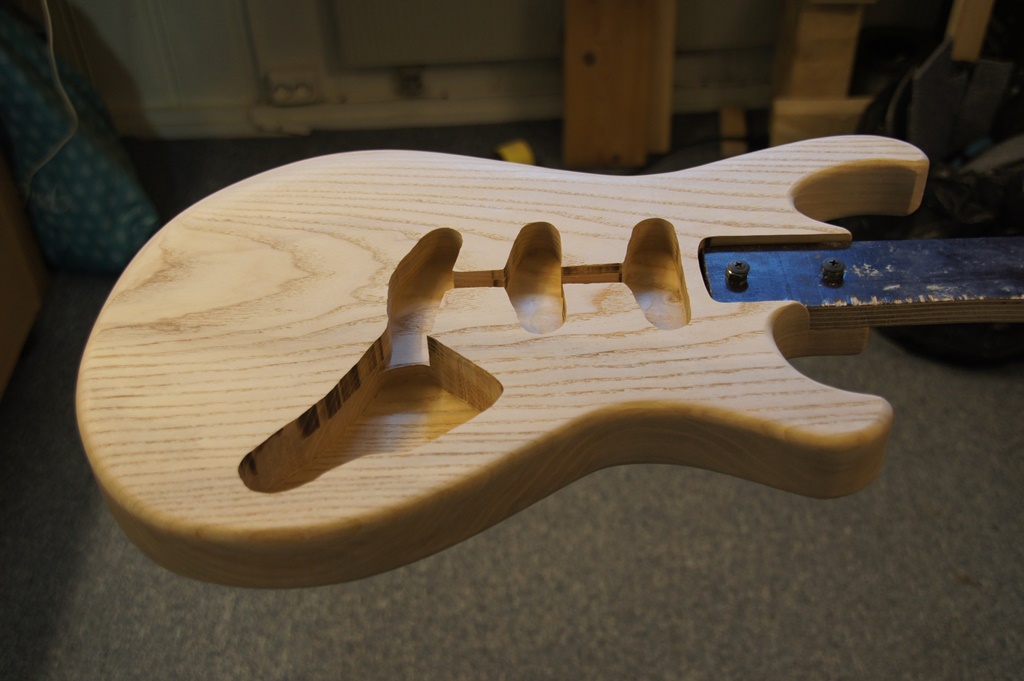

Ciekawostkę w tej gitarze jest bardzo gruba podstrunnica która ma 9mm. Owy grubas wymusił na mnie podzielenie kanału na pręt napinajęcy na 2 częłci, i tak częłę pręta chowa się w klonie a częłę jest podfrezowana w hebanie ;) Niestety nie znalazłem zdjęę jak wyględa frez w hebanie.
Przymiarka kluczy
Przymiarka kluczy

Cięg dalszy ;) Ostatecznie wygrały gotohy :)

Re: Strat by piotrek_violin
Cardinala kupiłeł u siebie czy bez problemu Ci przesłali? Czym barwiłeł korpus? Czy to gotowy kolor czy sam mieszałeł? I jaki jest na prawdę, bo na niektórych zdjęciach niebieskawy a niektóre zielonkawy.

Nieprzeczytany post autor: ludi »
Piękna rzecz.
Jak został doklejony ten kawałek drewna na kancie dolnym wewnętrznym? Doklejony ornir? Co to za drewno?
No i podpowiedz, jak robiłeł gałki. Laickim okiem wyględaję jak kute, ale prawie z pewnołcię, odrzucam tę opcję :).
Patryk

Ludi - Kawałek drewna w dolnym kancie to intarsja z falistej olchy grubołci 3 czy 4 mm (nie pamiętam dokładnie), nie jest to fornir. Zamysł był taki by jakoł ożywię plecy gitary i myłlę że wyszło na plus. Gałki są toczone z klonu , na wierch naklejony abalon, klon zabarwiony na czarno i całołę zalakierowana lakierem akrylowym z utwardzaczem. Gałki nie są super idealne ponieważ nie mam dostępu do tokarki i było one "toczone" z użyciem frezarki ale prezentuję się wg mnie fajnie, a fakt że nie są super idealne.. cóż to hande made ;)
