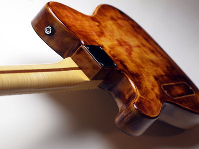

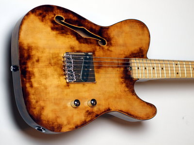

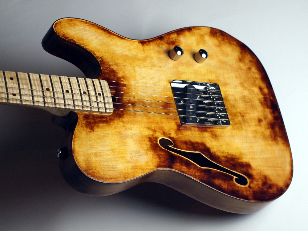

chciałbym przedstawię moję gitarę:) Od razu napiszę na wstępie, że ja jej nie zrobiłem. Więc czemu zamieszczam fotki w "Nasze Dzieła" ?
Ponieważ zrobił ję od podstaw (czyli od szorstkich desek) Darek (darek) - stały bywalec naszego forum.
Ja ję pokazuję, bo wisi u mnie i ja na niej gram:) ęšłĽeby wszystko było jasne, ja jestem odpowiedzialny za lakier, który pewnie tylko mi się podoba ale nie szkodzi;) Więc wizję artystycznę biorę na swoję klatę, a konstrukcję Darka mogę ocenię po tym jak gitara gra - a gra i to dobrze gra:)
Podam kilka charakterystyk:
korpus - grusza
top (3mm) łwierk (ponad 30-letni)
binding - palisander
gryf - jednoczęłciowy - jawor
osprzęt - przyzwoity:)
pikap - wykonany przez drugiego forumowego Dariusza - wszystko jasne:) (pikap jest bezbłędnie wykonany i odzywa się bez krztyny zamulania - okręgłe brzmienia)
lakier (to ta moja działka w wykonaniu wiosła) - lakier skrzypcowy spirytusowy i politura na warstwy wierzchnie - przepis na lakierowanie od Adama (lutnik.pl) - on mnie pokierował jak sporzędzię lakier i jak nakładaę. Wzorowałem się na skrzypcach Adama, które zamiełcił w tym temacie: http://forumlutnicze.pl/viewtopic.php?f ... aro#p23461
i mamy wspólny mianownik - ef :D
gryf wykołczony jest olejem (truoil)
Niestety nie udaje mi się zrobię lepszych zdjęę, jak się uda - to podmienię. Dwa pierwsze zdjęcia pokazuję proces lakierowania, reszta to warsztat Darka - więc fotek nie mam:)
Na koniec podziękowania dla Piotra (popik10) za wkład w wyrzeęšłbienie gitary.
Zdjęcia pierwotne usunięte na prołbę PiotraCh. Zdjęcia włałciwe w dalszej częłci tematu

Widzę, że gitara "forumowa" :)
Bardzo ładnie Ci wyszła, jestem pod wrażeniem choę trochę za jasny gryf w stosunku do korpusu, ale to tylko moje subiektywne odczucie.. :)
Witheltz
Posty: 153
Lokalizacja: Olsztynek
Re: telecaster thinline
Witam. Jak dla mnie ten jasny gryf też się gryzie z wykończeniem korpusu, bo samo lakierowanie z tę jakby przecierkę super. Ogólnie super. Najważniejsze dla mnie pytanie to jak to brzmi bo drewno gruszy choc stosowane w lutnictwie nie jest zbyt standartowym materiałem na tego typu konstrukcje.
Gitara, jak dla mnie w stylu "wyntydż - relik" i przypomina sprzęt, po poważnych przejłciach, w tym próba ogniowa. :-/ ;-) :-D
To powiedzmy wrażenie ogólne na pierwszy rzut oka.
Co do kontrastu gryf-korpus, to w przypadku gryfów klonowych będzie praktycznie wszędzie. To tylko kwestia opatrzenia oka z oryginałami ,gdzie nie na to zwracamy uwagę. Proponuję i tutaj też nie patrzeę na to.
Korpus i jego wykończenie kolorystyczne, to sprawa użytkownika i jego preferencji. Jedni chcę swirling,inni flagę brytyjskę, inni jakieł rzeęšłby itd. PiotrCh lubi taki koloryt i jak porównam z jego ukulele, to trzyma się swojej wizji. I dobrze, bo po tym można go odróżnię od innych.
Zwrócił bym uwagę na żyłkowanie, z ang. binding, które wykonane jest z drewna, co z jednej strony wydaje się byę łatwym, ale niech ktoł spróbuje sam pobawię się w takie wielokolorowe klejenie, wyginanie i przyklejenie, a zrozumie całę skomplikowanę drogę, jakę trzeba przejłę, aby nabraę wprawy.
Wykończenie politurę mniamniułne, ale już olej na gryf mnie nie leży, wydaje się byę spowalniaczem gry , no i większa możliwołę łapania wszelkiego brudu. Ale to moje odczucie, ponieważ nie stosowałem oleju zbyt często (na gitary nigdy) i nie mam wiedzy , co potem.
PiotrCh zapodał współtwórców jego gitary i powiem, że widziałem też inne gitary made in Darek z gór oraz popik10.
Darek, trzyma się idei, że gryfy z naklejonę podstrunnica są dla ... nie przytoczę :mrgreen: , a z litego drewna dla facetów z jajami. Jego inne gitary, też slim line, też tele są wysmakowane i w konwencji naturalnego drewna na maksa. Logo Darka na główce, to też majstersztyk logicznego myłlenia, ale nie zdradzę tajemnicy, bo ja nie głupi w mordę dostaę. :-D Nie było upoważnienia, nie mówię/piszę.
Co do przetwornika, to z opinii także Darka z gór, Dariusz-nasz forumowy "nawijasz cewek" robi je full wypas i lepiej niż wiele renomowanych firm. Ale jak zwykle w takich niewymiernych tematach, zdał będzie tyle, ilu oceniajęcych.
Skoro właściciel pieje peany pochwalne co do brzmienia sprzęcicha i wogóle, więc nic dodaę , nic ujęę.
na pewno są tu ograniczenia fotografii amatorskiej, na żywo gryf i jego kolor jest z tej samej palety co korpus choę rzeczywiłcie sporo jałniejszy. Częłę plam korpusu jest w bardzo podobnym odcieniu. To jest jawor o żółtawym odcieniu, a na zdjęciach może wyględaę trochę blado. Jest żółtszy od typowego klonowego gryfu.
Brzmi to z dechy super, grusza była sezonowana, kilka osób w nię pukało:) Pod prędem jest na prawdę dobrze. Dodam jeszcze, że wykończenie truoilem jest na bazie gruntu z politury szelakowej.
Malarska gitara, sam ciekaw byłem jak to wyjdzie bioręc pod uwagę ukulelki można się bylo spodziewaę :-)
ładne to, i o ile przecierki mi przeszły na studiach tu ładnie to wyględa.
zeppelin77
Posty: 91
Lokalizacja: Oleśnica
Wspaniała gita - brawo!!!!
Dziękuję w imieniu wykonawców:)
Postaram się podmienię zdjęcia na lepsze, żeby pokazaę jakieł detale jak np. binding.
Victor
Posty: 163
Lokalizacja: UK
Jak zwykle przeględam forum z telefonu, więc nie mogę dobrze przyjrzeę się zdjęciom...
Kolorystyka do kołca mi nie pasuje, ale coś w sobie ma, na pewno wyróżnia się z "tłumu".

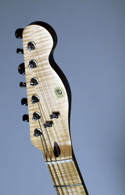

Chciałem się natomiast spytaę o to logo. Czy ja dobrze widzę, czy to jest spłonka łuski?
Dobrze widzisz - to jest odcięta i osadzona w główce kryza naboju. Jak kiedyś spotkasz wiosło z takim znakiem rozpoznawczym to będzie to gitara zrobiona przez Darka.
Tanto
Posty: 274
Lokalizacja: Dobra
Spłonka nie zbita (na pierwszy rzut oka), ciekawe co na to ustawa o broni i amunicji. Jeszcze gitarzysta zostanie oskarżony o posiadanie przedmiotów zabronionych ;-)
TeEn
Posty: 133
Lokalizacja: Wrocław
UOBiA - Rozdział 1, Art. 5., Pkt. 3
Ale spłonkę można "rozładowaę" od łrodka łuski, bez zbijania.
Pietrek fajny ten Twój Teluł. Szkoda tylko, że binding nie jest bardziej kontrastowy względem korpusu. I tak najważniejsze żeby to wiosło grało, a skoro gra, to gra gitarra.

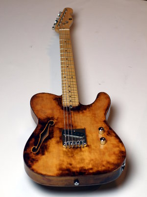

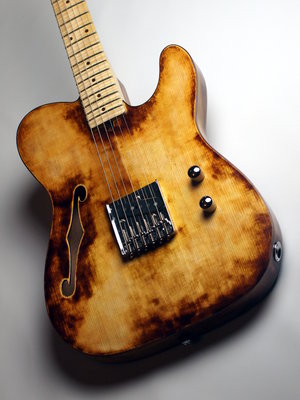

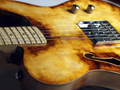

Witam, zamieszczam zdjęcia Darkowego thinlina, poprzednie-robocze zostanę wkrótce usunięte.
