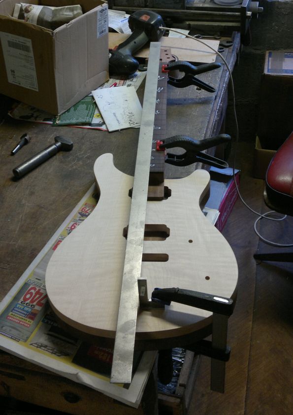

kolejne prace i kolejne błędy ;/ powinienem najpierw wyfrezować kieszeń na gryf... zapytam przy okazji, ktoś może mi powiedzieć na jaką głębokość frezować dziury pod humbuckery? nie mam ich jeszcze niestety z kasą krucho muszę się wstrzymać a chce coś zrobić...
o dziwo gryf znajduje się w lini z resztą :)
wyszło nieźle ale nie przewidziałem żeby płycej wiercić rozwiertakiem bo dziury zostały po szpikulcu prowadzącym.
teraz frezowanie
zacząłem od wybrania z grubsza środkowcem

Skos w kieszeni możesz zrobić np takim jigiem. Nie wspominając o najprostszym - szablon z podkładkami na korpusie.
Co do głębokości wnęk na przetworniki - zrób sobie rysunek korpusu z mostkiem i gryfu w skali 1:1, z zachowaniem odpowiednich kątów (papierowy lub na komputrze). Jeżeli masz już przetworniki, lub wiesz jakie kupisz to wszystko wyjdzie na rysunku. Podejrzewam, że będzie 20mm - 25 mm w zależności od położenia (gryf, mostek).
Zajrzyj na ten plan, może będzie Ci łatwiej ocenić głębokość.

Tak sobie myślę jeszcze.. jak nie chcesz kombinować ze skosem w kieszeni, to możesz zrobić prostą kieszeń, a stopę gryfu skośną (nawet na planie, który podesłałem tak jest). Nie wiem czy oryginał ma skosy przy pickupach. Ludzie różnie robią.
