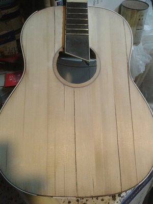

Kolejny etap na zdjęciach.
Kleję na razie klejem akrylowym di drewna. Po zasieciowaniu klej robi się bezbarwny i można go rozciełczaę wodę.
Re: Ratowanie przed utylizację
Miało byę oczywiłcie klejem do drewna. Pisanie z klawiatury telefonu takie psikusy robi.
Druga fotka front po oczyszczeniu z farby.
Niestety przy tej czynnołci uszkodziłem rozetę.

Belkowanie do bani i do tego pancerne, płyta masakryczna, kerfing pancerny.
ęšłĽal na to patrzeę. Kup tani materiał i zbuduj gitarę. Z sentymentu to możesz jej nie wywalaę od razu tylko np, za pół roku.
Szkoda pracy...

Piotrek, szybciej od zera to Janusz nie zrobi. Ta gitara jest do zrobienia.
Janusz - odklej top i naprawisz go. Na pęknięciach wzdłużnych rozdzielaj top i wyprowadęšłkrawędzie do ponownego klejenia na klej kostny. Jak zabraknie ci materiału - bo szlifowanie zabierze - to wklej w łrodek jakił pasek. Może nie wszystkie pęknięcia trzeba rozdzielaę, może te krótsze dociłniesz z klejem, ale musowo odklej top i zdemontuj wzmocnienia. Belki zrób łwierkowe na wzór jakiegoł podobnego akustyka. Odrysuj przed odklejaniem kształt pudła, żeby potem móc kontrolowaę kształt - bo nie masz formy, chyba, że wytniesz z mdfu na cnc.

Piotrze, proszę Cię. To kominek i tyle.
Czego się przy miej nauczy, szlifowania?
Niech chłopak zrobi nowę płytę. Wtedy będzie cała ta robota coś warta.
To prawda, nowa płyta wierzchnia to powinien byę plan A.

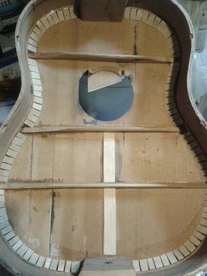

Przez ten czas zdężyłem podkleię pęknięcia i dobudowaę trochę belkowania* (inspiracja od tego Pana :https://www.youtube.com/watch?v=x6XJR1iPBqw ) .
Po zaszpachlowaniu ubytków i przeszlifowaniu płyty mogłem sprawdzię jej dęšłwięk stukajęc delikatnie w jej powierzchnię.
Jak na moje ucho brzmi ładnie jak bębenek.
Nie słychaę rezonansów czy brzęczeł, jest za to miły dla ucha czysty dęšłwięk jak na Afrykałskim tam-tamie.
Dlatego z lenistwa i w zwięzku z niewielkę wartołcię finansowę tegoż instrumentu przechodzę do kolejnego etapu czyli belkowaniai doklejenia tylnej płyty.
Tym razem do klejenia użyję kleju kostnego.
Mam jednak problem z zaplanowaniem wykołczenia przodu, gdyż widaę dołę mocno inny kolor i fakturę szpachlowanych miejsc.
Nie wiem zatem czy politura ciemna to przykryje, czy też może powinienem zrobię lakierowanie jednolitę barwę jak karoserię samochodu ?
