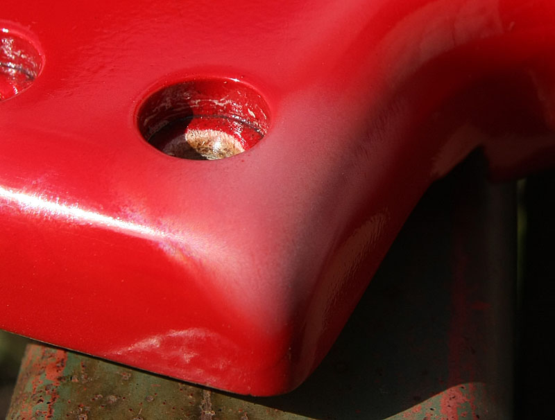

Re: Lakierowanie instrumentów technikę NITRO.
No i 'częłę ciała na cztery litery' :-(
Wszystko ładnie żarło, ale jak lakier przesechł postanowiłem nałożyę jeszcze jednę warstwę. Efekt widaę na załęczonych zdjęciach.
Wie ktoł jaka jest przyczyna takich objawów? Bezbarwne nitro punktowo stało się białe. W miejscach przebarwienia powierzchnia jest gładka, matowa.
około 4 godzin
Posty: 2968
Jeszcze nic takiego się nie stało. Weęšłaceton na szmatkę i przeleę to. Będzie dobrze.
Patent z acetonem dobry, skutecznie zmywa przebarwienie ale... robi 'smugi' na lakierze :-( Po przetarciu pozostała nierówna powierzchnia. Chyba wolę zeszlifowywaę nalot na gładkiej powierzchni niż wyrównywaę po acetonie.
Dził upewniłem się że powoduje kiepski rozpuszczalnik nirtro, malowałem dwa elementy - jeden lakierem prosto z puszki, drugi cienkę warstwę mocno rozciełczonym lakierem. Pierwszy wyszedł poprawnie, a drugi 'zbladł z przerażenia'.
GDzieł na forum modelarskim trafiłem na informację o rozciełczaniu nitro acetonem, próbował ktoł tego?
Raczej nie należy stosowaę " jakił tam " rozciełczalników.
Każda w miarę poważna firma produkujęca lakiery ma dedykowane do nich rozciełczalniki.
Lepiej się tego trzymaę.
Rozciełczanie acetonem może spowodowaę schnięcie ( podsychanie ) lakieru zanim doleci do powierzchni.
Osobnę sprawę jest zakres temperatur , wilgotnołę - również opisany w zaleceniach firmowych.
