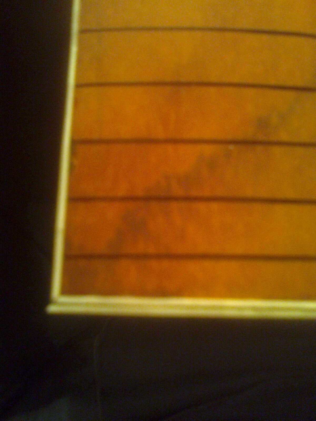

Zaczęłem robię binding, w wolnym czasie dokołczę doklejanie :)
Z góry przepraszam za jakołę zdjęę.

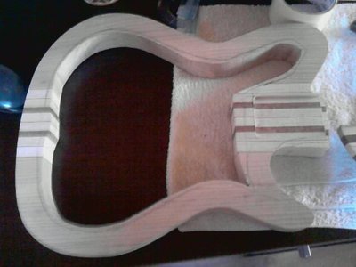

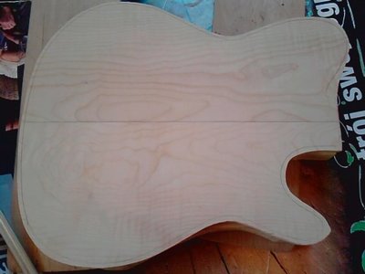

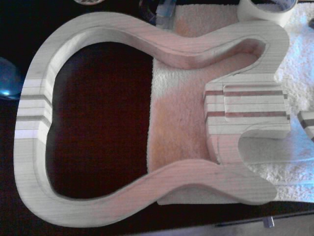

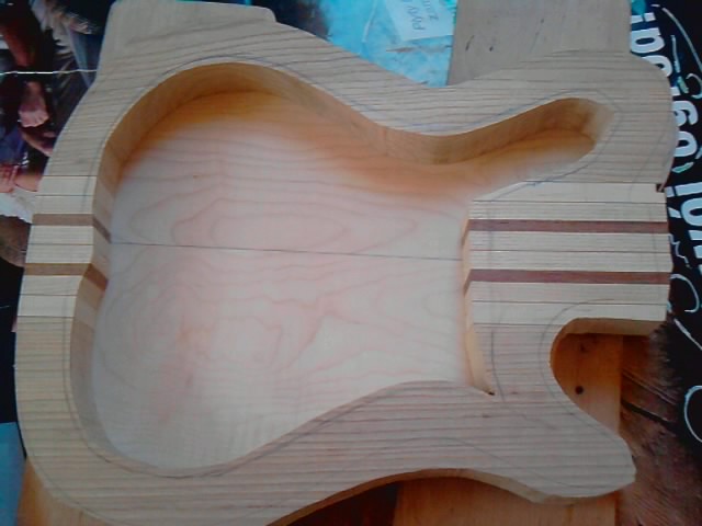

Witam:) Prace nad gitarkę znowu ruszyły do przodu, niby wakacje a jednak sporo roboty mnie dopadło... :-/ Z góry przepraszam za dodanie fotek bez kolejnołci postępu prac... Wydaje mi się, że o podobnej konstrukcji była mowa w jednym z basów Zenka. Pozdrawiam i przepraszam za jakołę zdjęę...

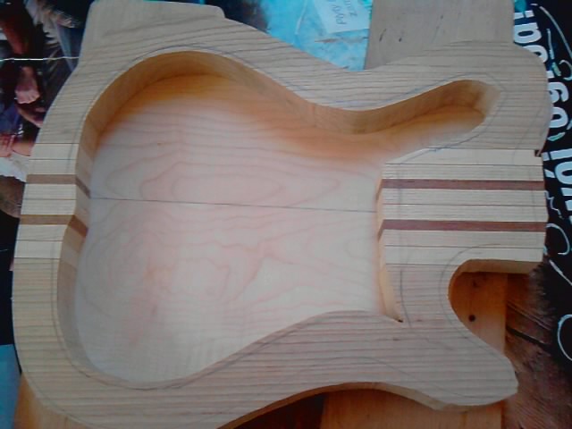

Tu wstępnie wycięty
Tu wstępnie wycięty
klon... szkoda że nie ma lustrzanego odbicia

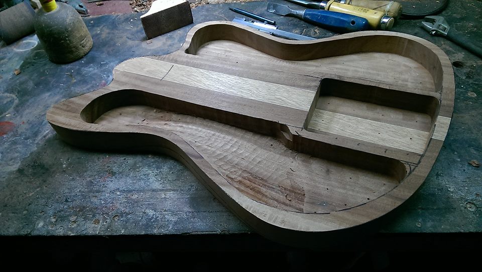

"Obwódka" o której pisałem w poprzednich postach :)

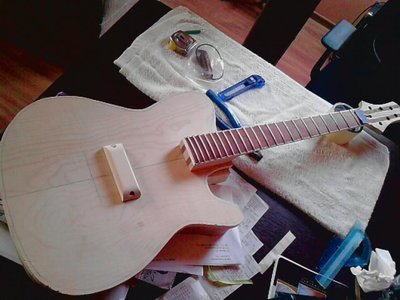

a tu przymiarka z obudową przetwornika
Re: Elektroakustyk
Przerażajęco to pancerne jest.
Jak będzie gruba płyta wierzchnia?? I czy toi aby nie sklejka??

Będzie niestety pancerne ale wykorzystuję "resztkę" materiału bo nie lubię marnowaę i robię ję bardziej jako eksperyment:) Na przedostatnim zdjęciu jest szablon ze sklejki, na innych już klejonka klonowa, top mam zamiar profilowaę i zastanawiam się nad takę operację z 2 stron topu, ale jeszcze sporo pracy mnie czeka. Pozdrawiam :)

Nie profiluj topu, chyba, że taka koncepcje już obrałeł.
Rickenbacker też ma takie grube topy, ale frezuje od strony pleców i dokleja tylko spód.
Otwory rezonansowe też będę?

Myłlałem nad otworami ale z boku body, nie chciałem psuę wyględu w razie czegoś :) wyględem chciałbym żeby przypominał mayonesy, nad profilowaniem jeszcze się zastanawiam ale w grę też wchodzi wybranie materiału ze łrodka gitarki tzn. przednij i tylnej nakładki. I tu proszę o poradę lub nakierowanie na jeszcze lepszy pomysł niż którył z moich.

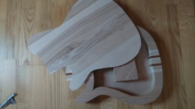

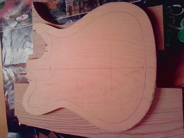

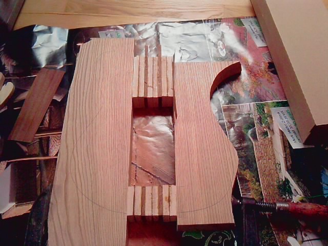

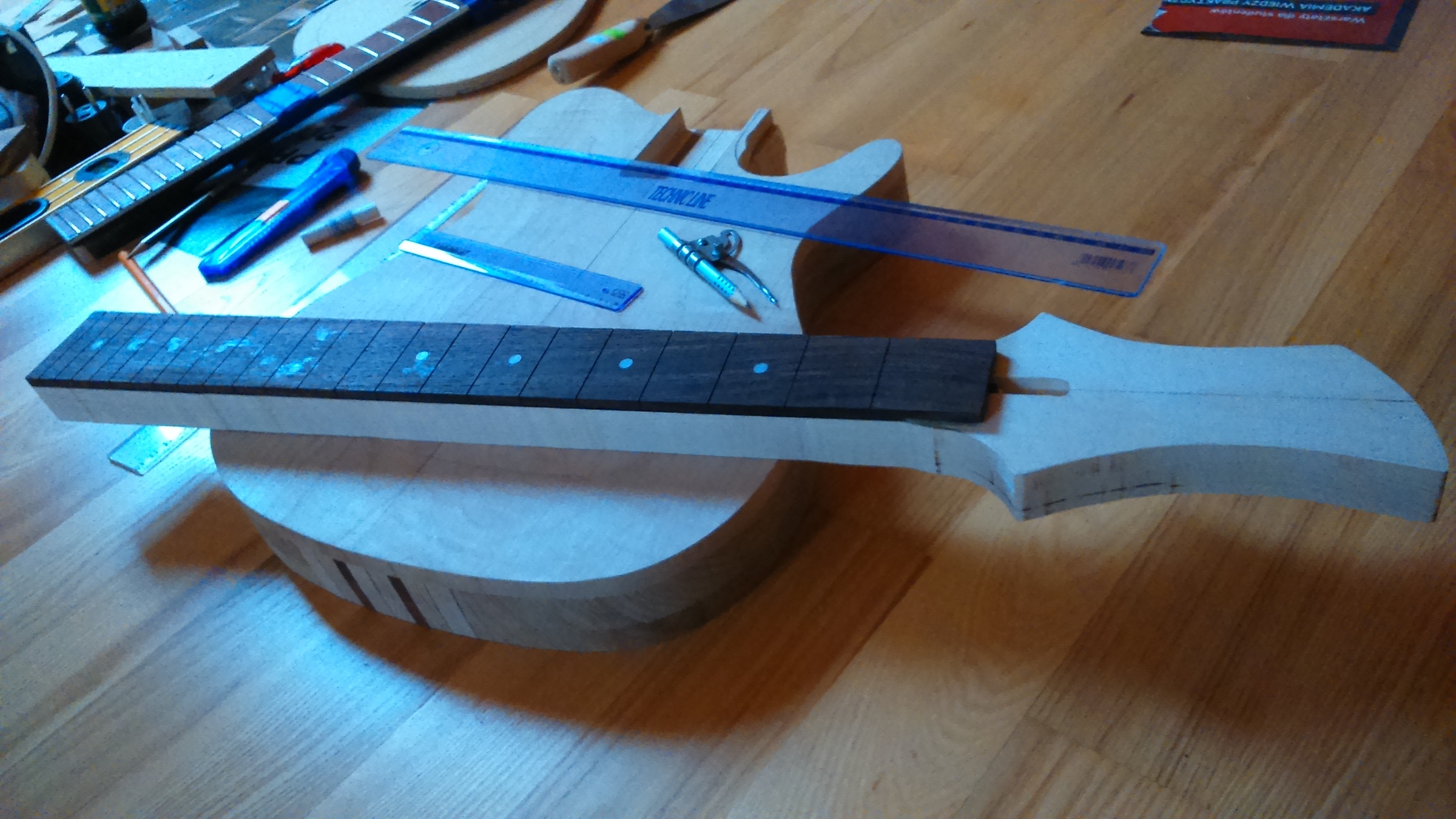

Dodaje jakieł zdjęcia z postępu prac, gryf jest na razie zabejcowany i czeka na lakier, nareszcie odebrałem jesionowę klejonkę na tył korpusu. Robota jakoł idzie ale mętlik w życiu personalnym nie pozwala na szybsze osięgnięcie oczekiwanych efektów. Rozpoczęłem także budowę kolejnej gitary bo szkoda żeby materiał poszedł na coś innego. Prosiłbym was o podpowiedz czy tę jesionowę obwódkę trochę jednak odchudzię czy zostawię. Więże sie z tym wybór mostka czy zwykły hard tail czy może drewniany jak do akustyków-co za tym idzie dobór strun. Stwierdziliłcie, że trochę pancernie to wyględa. Sę obawy z mojej strony czy gitara będzie odpowiednio rezonowaę...
Top klonowy i tył jesionowy odchudziłem do 8mm i są już prawie gotowe.
Pytanie: Dawaę jakił fikułny otwór rezonansowy?

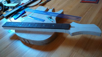

Struga się nowy gryf w tym samym kształcie

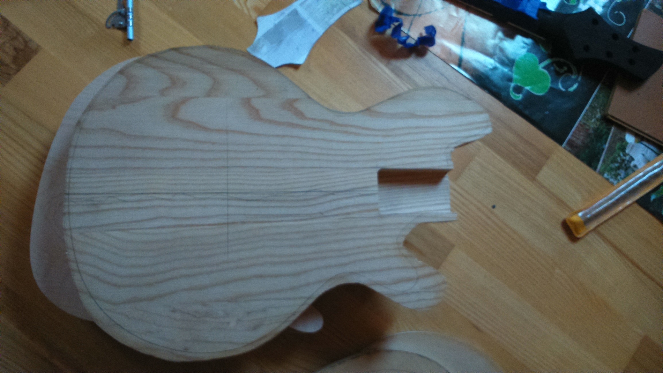

Decha do nowego wiosła

Jełli chcesz uzyskaę akustyka to obowięzkowo odchudzaj. Narazie to chyba zwykła redukcja masy poprzez drężenie by była.

Re: Elektroakustyk
Przyjrzałem się Twojej koncepcji kształtu główki i nasunęło mi się kilka uwag z tym zwięzanych.
Wg mnie, kształt główki można dowolnie realizowaę, ale nie można łamaę zasad zwięzanych z przebiegiem strun od siodełka do klucza.
Idealnym jest przebieg bez zmiany lub przy niewielkiej zmianie kęta od siodełka do klucza, co powoduje, że nie występuję-są niewielkie siły , których działanie powoduje jego "rozrywanie".
Przekłada się to na zwiększone opory tarcia strun o siodełko i tym samym kłopoty ze strojeniem, trzymaniem stroju; możliwołcię "odłupania" skrajnych elementów dla e1 i e6, przesuwanie się punktu podparcia strun na zewnętrz.
Te ostatnie nie są tak porażajęce, ale są i maja negatywny wpływ na drgania struny.
Dalej idęc, to kształt zewnętrznej linii główki determinuje położenie otworów na klucze i kolejne tego następstwa.
Jestem zdania, że najlepiej trzymaę się wypracowanych wzorów, gdyż są one efektem sprawdzonych koncepcji, zwłaszcza w takich elementach, jak odległołę pierwszego klucza od siodełka, linia strun,kat pochylenia główki, dodatkowe detale prowadzęce strunę -dociskajęce już na główce.
Trzymajęc się tych zasad mamy szansą na uniknięcie "zonków" w tworzonych gitarach, albowiem nikt na 100% nie powie potem, dlaczego nie jest dobrze skoro jest ęšłle. Sami potwierdziliłmy istnienie tylu zmiennych determinujęcych kołcowe brzmienie, że dobrze jest, gdy postaramy się uniknęę przynajmniej niektórych.
Jak przyjrzysz się swojemu kształtowi główki, to pewnie zgodzisz się z moimi uwagami.
Na razie, wszystko da się skorygowaę. Potem, będzie coraz trudniej.

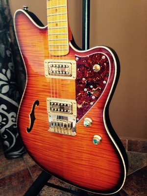

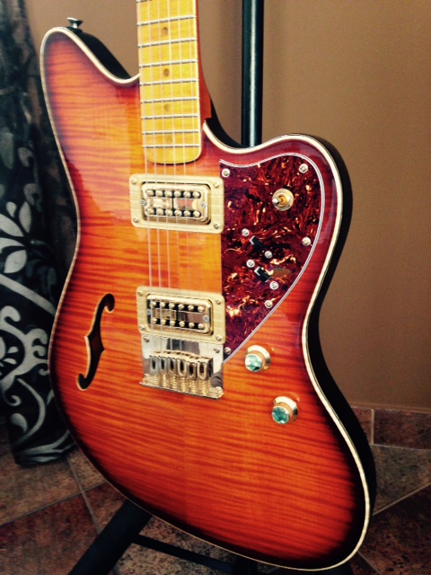

Nie chciałbym wprowadzaę jakiejł nowej tezy - ale miałem gitarę o podobnej konstrukcji, która sprzęgała niemiłosiernie - po 3 wymianach pickupów - bezskutecznieâ?ł.nic to nie dało. Próbowałem wypełnię boki piankę przez otwory "f" i też niezbyt to pomogło - ostatecznie stwierdziliłmy że przyczynę jest pusta przestrzeł za mostkiem - tak jak w tej konstrukcji.
Planuję zrobię podobnę gitę w stylu strata i boczki zrobię zdecydowanie ciełsze ..natomiast za mostkiem pozostawię blok machoniu.
no właśnie - co było podstawę do stwierdzenia? To ciekawy temat, również czekam na wyjałnienie:)
zeppelin77
Posty: 91
Lokalizacja: Oleśnica
Re: Elektroakustyk
w przeciwiełstwie do tego projektu z przodu mam blok mahoniu pod pickupami, wybrane mam boki i tył, próbujęc uratowaę sytuację wypełniłem boki pianę akustycznę - gęsto napychałem pensetę chirurgicznę przez otwory i nic to nie dało.
MOstek też był zmieniany więc to nie jego wina
Re: Elektroakustyk
Ok, jasne:) Już myłlałem, że piankę poliuretanowę wpsiuknęłeł;)
Powiedz, żeby już było jasne - czy udało wam się wyeliminowaę sprzęganie?
zeppelin77
Posty: 91
Re: Elektroakustyk
niestety nieâ?ł. i dlatego powstał " Biały koł" Jazzmaster do którego przełożyłem tv jochnesy
