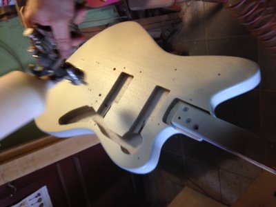

Re: JAZZMASTER TV-BIGSBY-ZEPPELIN CUSTOM
Z ramkami ładnie, ale problem techniczny się nasuwa: czy wkręty od pickguarda i ramki humba przy mostku (w samym rogu) nie będę ze sobę kolidowaę?
I pytanko: będzie ten top z klonu, jak w pierwotnych założeniach?
Bo to nie wina ramek , tylko jest chyba złe odwzorowany pickguard . W Jagu i Jezz-masterze pickguard wchodzi pod most , łrubka jest na łagodnym zaokręgleniu i most też dociska pickguard .
https://www.google.pl/search?q=jazzmast ... B800%3B600
Racja. Jednak takie pickguardy, jak u kolegi stosowane były/są w tałszych chiłskich kopiach przeróżnych jagmasterów. Jeżeli chciałby się zbliżyę w miarę do fenderowskiego oryginału, to albo poszukaę takiego jak trzeba, albo wyrżnęę samemu. A skoro to forum lutnicze, chyba każdy zaleciłby drugę opcję
No Panowie ja już dzisiaj poleciałem na maxa.
Gryf progi poprawione, zrobiony szlif, polerowanie progów, klucze założone
Naturalny binding i cienka warstwa białej farby, eksponujęca pięknę fakturę mahoniu
Lakierowanie łatwe bo nie robiłem na niej szkła tylko taki półmat â?ł
Elektronika gotowa czeka na montaż
Gitara jest już poskładana - grałem właśnie 3 godziny, ale zanim pokażę chcę zrobię porzędne zdjęcia.
polecam zaględaę w " Nasze Dzieła "
