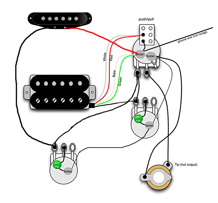

Będę zmieniał elektrykę w gitarze i mam problem z następujęcym połęczeniem:
Singiel przy gryfie
Humbucker z rozłęczanymi przystawkami przy gryfie
Trójpozycyjny przełęcznik typu telecaster
Na każdę z przystawek pokrętło TONE
Volume na sumę
Z przełęcznikiem sobie poradzę, ale nijak nie potrafię wymyłlię jak dodaę tone do tego rozłęczanego humba..
Może mi ktoł narysowaę schemat jak to podłęczyę?
Z góry dzięki :)

A jak go chcesz rozłęczaę? Bo przełęcznik od tele przełęcza tylko między przetwornikami.
Re: Proszę o pomoc - wymiana elektryki.
Możesz rozważyę przełęcznik 5-cio pozycyjny , ale nie wszystkie kombinacje obsłuży. Potraktuj wszystkie cewki jako single.
Należało by rozważyę dodatkowe mikro przełęczniki do humba, no bo tylko tu masz możliwołci "od groma" i nie opędzisz jednym przełęcznikiem zespolonym.
Z drugiej strony, to zastanawiam się często po jakę cholerę ludziom takie kombinacje. Wszak gałami i kostkami można robię co się chce, a na koncercie nikt nie bawi się w przestawienia kombinacji przetworników korzystajęc z tego arsenału!
Tak się stroię można podczas nagrał, w domu,na próbach poszukujęc własnego brzmienia. Ale to ich wybór

Makowy pisze:A jak go chcesz rozłęczaę? Bo przełęcznik od tele przełęcza tylko między przetwornikami.
Już tłumaczę..
W pierwszej pozycji działa singiel przy gryfie, w drugiej (łrodkowej) singiel przy gryfie i pół humbackera (te pół bliżej gryfu) a w trzeciej pozycji pełny humbacker.
A w kwestii "w jakim celu" - kiedyś eksperymentowałem z gitarami i uzyskałem fajna barwę przy połęczeniu singiel (gryf) i humb (mostek. Wiem, ze to nie będzie to samo, ale może uda mi się odnaleęšłę przynajmniej podobne brzmienie :)
Swoja droga dodanie dodatkowego włęcznika cewek też nie jest takie złe.
No to tak się nida ze zwykłym telecasterowym. On pozwala tylko na wybór jednego z dwóch "wejłę", będęšłobu naraz. Rzeczywiłcie należałoby dodaę jakił przełęcznik rozłęczania cewek, będęšłpot typu push-pull, jak Piniu zaproponował.
Kolejnym rozwięzaniem mógłby byę przełęcznik pięciopozycyjny jak od strata.
Wybierz opcję, która najbardziej Ci odpowiada i wtedy będziemy myłleę, jak to połęczyę.

Włałnie dotarły do mnie częłci i mam mały galimatias..
Z humba wychodzę cztery kabelki:
czarny, jak sądzę to masa
żółty, oraz dwa połęczone ze sobę: biały i czerwony.
jak mam to rozumieę, żadnej instrukcji czy coś :P
A w kwestii przełęcznika to zauważyłem, że jakby pokombinowaę to da się zrobię jaki układ jak sobie wymyłliłem ale jeszcze nie sprawdzałem dokładnie. Dlaczego tak sądzę? Po każdej ze stron są piny ale te nie są połęczone ze sobę, tzn każda ze stron przełęcznika jest jakby osobna czego też nie rozumiem..

Co do humba, to różni producenci stosuję różne kolory przewodów, więc gógle w dłoł.
A więc:
Podwójny (biało-czerwony) - czarny: 6,9 kOhm
Podwójny - żółty: 6,97 kOhm
żółty - czarny: 13,89 kOhm
biały - czarny: 6,96 kOhm
żółty - czerwony:7.02 kOhm
biały - żółty oraz biały - czerwony nieskołczonołę
czarny - zółty oraz czarny - czerwony nieskołczonołę
Czyli wg mojego toku myłlenia tak następuje:
Podwójny (biały) - czarny: przypuszczalnie czarna połówka humba
Podwójny (czerwony) - żółty: żółta połówka humba
ęšłĽółty - czarny: pełen humb.
Poprawcie mnie, jełli się mylę.

Zgadza się.
Teraz tylko pamiętaę, aby przy włęczonym pełnym humbie był połęczony biały i czerwony razem - inaczej będę dwa single w szeregu.

Ok, znalazłem stronkę ze schematami i tam coś co w przybliżeniu może byę tym o co mi chodzi - to na zdjęciu, tylko brakuje mi tam jeszcze jednego pokrętła TONE.
SH32
SW1 PU Remark
1 PU1
2 PU1x(PU2 Tap) Series
3 PU2
+:Parallel x:Series -:Out of Phase
SW1:6P ON-ON-ON MINI SW
A strona jest pod tym linkiem http://www.geocities.jp/dgb_studio/index_e.htm
Tylko teraz jak to przełożyę na moje kabelki? :)

Na tym schemacie masz wszystko połęczone tak, żebył korzystał z układu S +1/2H połęczone w szereg i tylko dla biegunowołci magnesów s-N, 1/2h-S. Jak był nie patrzył, to dwa 3-pozycyjne przełęczniki potrzebne, a i to nie wyczerpuje wszystkich kombinacji. Nie ma SH w fazie, przeciw fazie, H to samo. Tak, że musisz się zdecydowaę , co potrzebujesz uzyskaę, a najlepiej zrobię to ozywajęc "pajęka" na zewnętrz, kamertonu i oscyloskopu-komputera z możliwołcię nakładania na siebie przebiegów w poszczególnych próbach i słuchania różnic. Dopiero wtedy możemy pogadaę lub nie :-D..
Zaopatrz się też w mikro przełęczniki najlepiej 3-pozycyjne /trudno trafię/ do przełęczania faz H i kombinacji oraz połęczeł z S tych kombinacji.
Tutaj należało by zrobię jeszcze dodatkowy myk, a mianowicie rozdzielię cewki H do kombinacji w fazie -przeciw fazie, szereg-równolegle w fazie i przeciw fazie itd. Stęd pisałem wczełniej o tym, tylko nie tak detalicznie.
To co napisałem łwiadczy o dużej skali możliwych połęczeł tylko 3-ch cewek, a co dopiero gdy były by 2xH? :-D
No dobra. Myłlę, że koledzy jeszcze coś dołożę.
PS kamerton zamiast struny, dla porównywania zawsze tej samej częstotliwołci, bo struna, to sami wiecie. Przetworniki ustawię tak blisko siebie, aby kamerton je obejmował. Stęd widełki pasowały by długie. Zegarmistrze maję też druty od zegarów szafkowych, taki pręt może zastępię kamerton częstotliwołę nie jest ważna a raczej długie wybrzmiewanie i ma byę taka sama we wszystkich próbach; może też byę prosty drut sprężynowy zamocowany w małym imadełku + drewniany "młoteczek" :-D

Ze względów czysto praktycznych :P klamka zapadła i będzie:
Volume + push-pull, 2 x Tone czyli wg schematu z postu Pinia :)
Dzięki za pomoc :)
