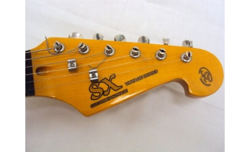

]Witam. Jestem w trakcie przerabiania gitary. Ponieważ nie podobał mi się kształt główki troszeczkę ję przerobiłem. Jednak teraz jestem na etapie polakierowania. Gitara jest z lat 80-90 i ma lakier lekko pożółkły. I teraz pytanie: jest jakieł sposób na to żeby uzyskaę taki sam odcieł jak na zdjęciu?
Dzięki.
Dzięki.
