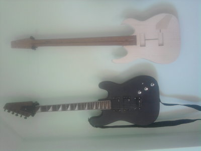

Witam,chciałbym zaprezentowaę moje dwie pierwsze gitary wykonane dwa lata temu.
Pierwsza z nich to stratocaster bez maskownicy z humbuckerami
korpus - dęb
siodełko - grafit
gryf - merbau
podstrunnica - palisander
klucze - jin ho j-01
mostek - sung il BN006
przetworniki - aktywne emg81/85
Otwory na przetworniki i potencjometry oraz kieszeł na gryf zostały wykonane dłutem.
gitara została sklejona klejem kostnym, stroi na progach i
dobrze rezonuje .
Niestety nie posiadam zdjęę z jej budowy.

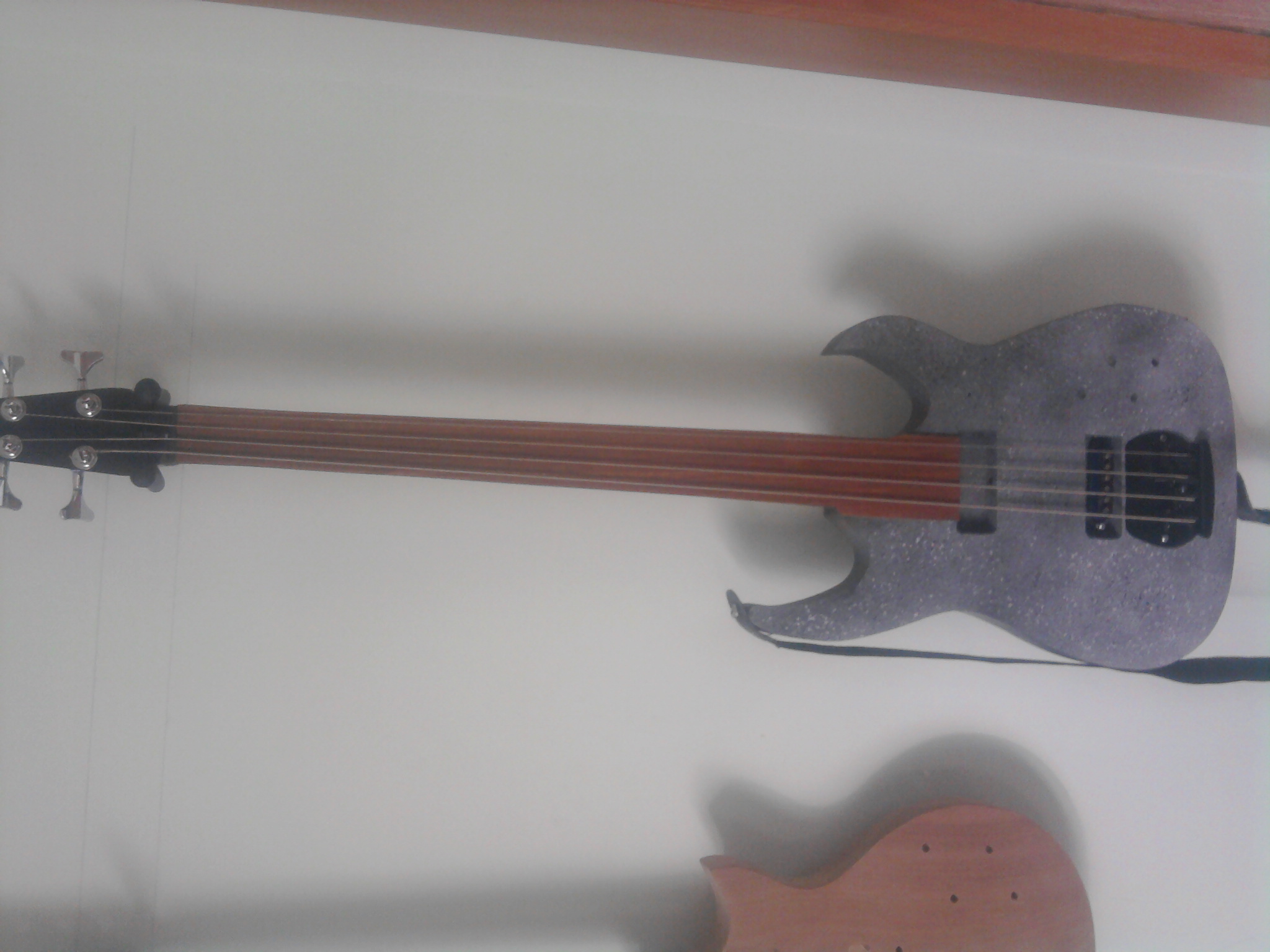

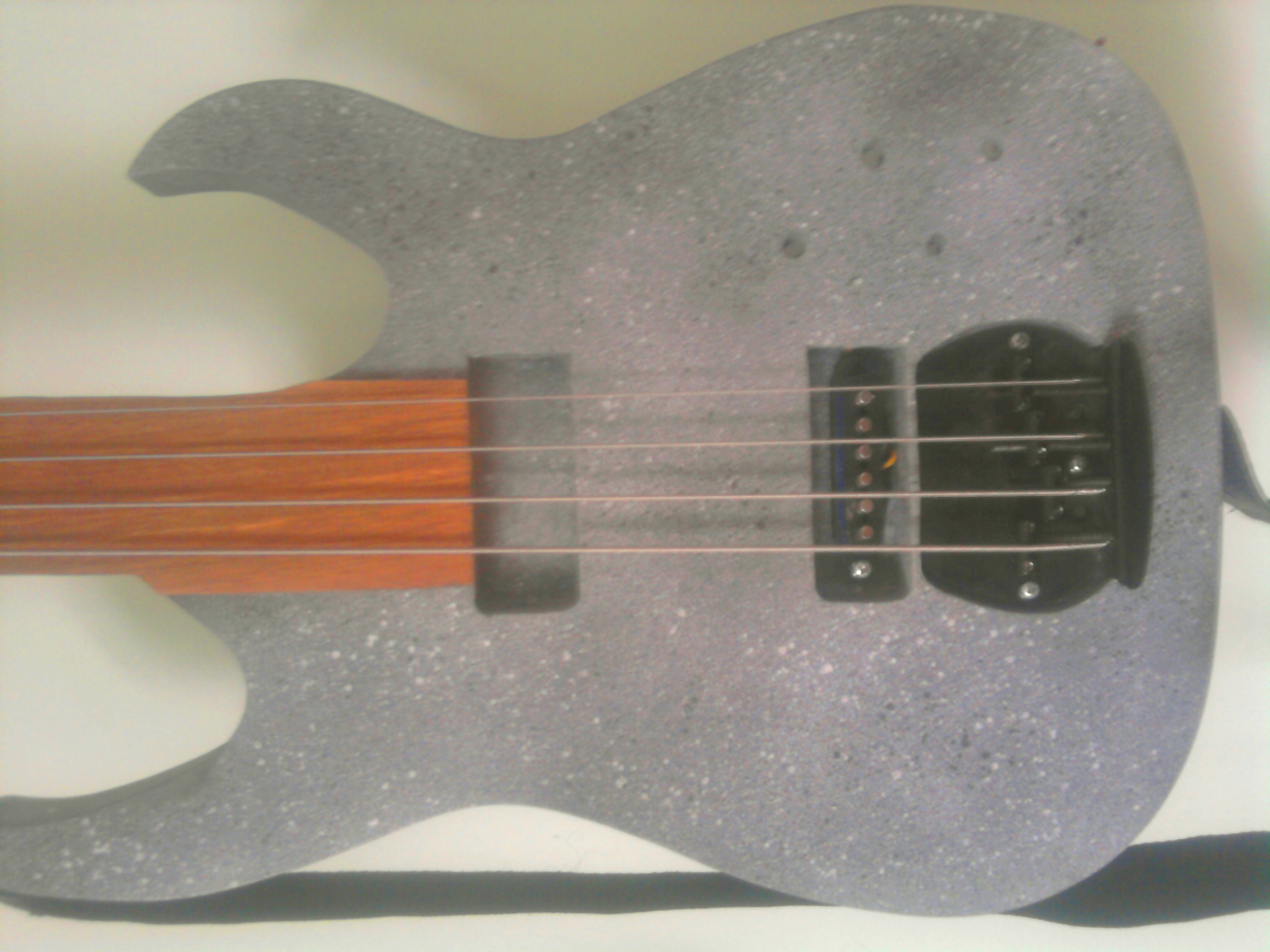

Drugę gitarę jest bas bez progowy zaprojektowany samemu
siodełko - grafit
gryf - jatoba
korpus - lipa
podstrunnica - bangkirai
Obie gitary są pomalowane zwykłym lakierem w sprayu.

Noo to teraz wiemy, że twoje zainteresowania lutnicze oscyluję wokół wioseł elektrycznych. To jeszcze łukaszu uzbrój się w aparat co to nie przez mgłę robi fotki i będzie w ogóle super;) Obydwie zrobiłeł od podstaw w całołci? Korpusy i gryfy frezowałeł z desek, czy tak jak komory pikapów - wycinałeł ręcznie? A co to jest zwykły lakier? ;) Co dalej w planach?

Kształt korpusu i gryfu został wycięty wyrzynarkę z deski ,profil gryfu robiłem pilnikiem do drewna i papierem łciernym.
Obydwie gitary robiłem w całołci sam tylko poza podstrunnicę którę kupiłem. Co do lakieru to nie zwracałem na niego zbyt dużej uwagi
i kupiłem ten który był najtałszy.Dalej w planach mam budowę kolejnych gitar elektrycznych,chyba zacznę od kopii ESD1275 ale najpierw nauczę się nacinaę podstrunnice i znajdę palisander na podstrunnicę

Trochę toporne te główki co nie? No ale poczytasz forum to pewnie kolejne projekty będę lepsze i z lepszych materiałów :)

ęšłĽadna z gitar nie wyględa na skołczonę.
