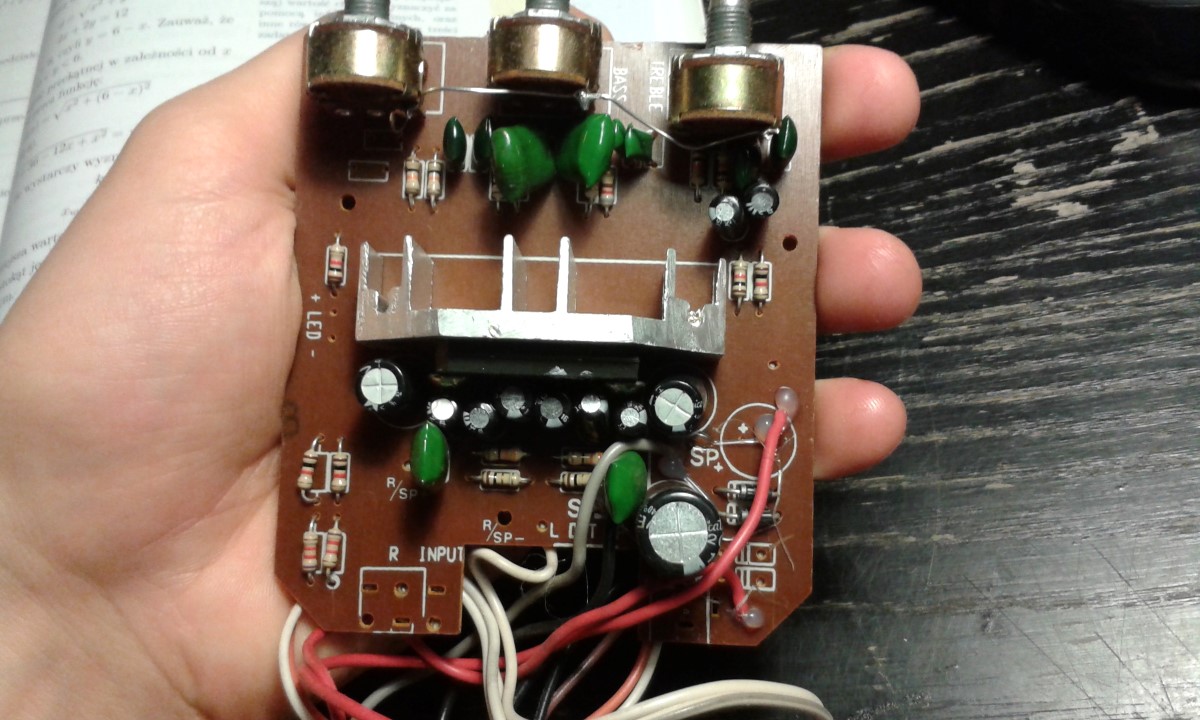

Mianowicie: planuję budowę kolejnego miniwzmaka do gitary (w sumie do CigarBoxa) ze starych głołników od kompa. Napotkałem jednak poważny problem, z którym nie umiem się uporaę. Nie wiem jak wzmocnię jego dęšłwięk, gdy ęšłródłem nie jest komputer, a np. gitara :-)
Od razu na wstępie zaznaczę, że nie zależy mi wielce na jakołci brzmienia a bardziej na samym fakcie działania :-) . Spodziewam się, że będzie to wzmak małej mocy, ale to również nie jest barierę. Tak włałciwie to jedynym powodem, dla którego to buduję jest "obudowa" (wykorzystam tutaj stary zegar, który ma czynię klimat i ma byę głównym elementem "atrakcji" tej zabawki) :)

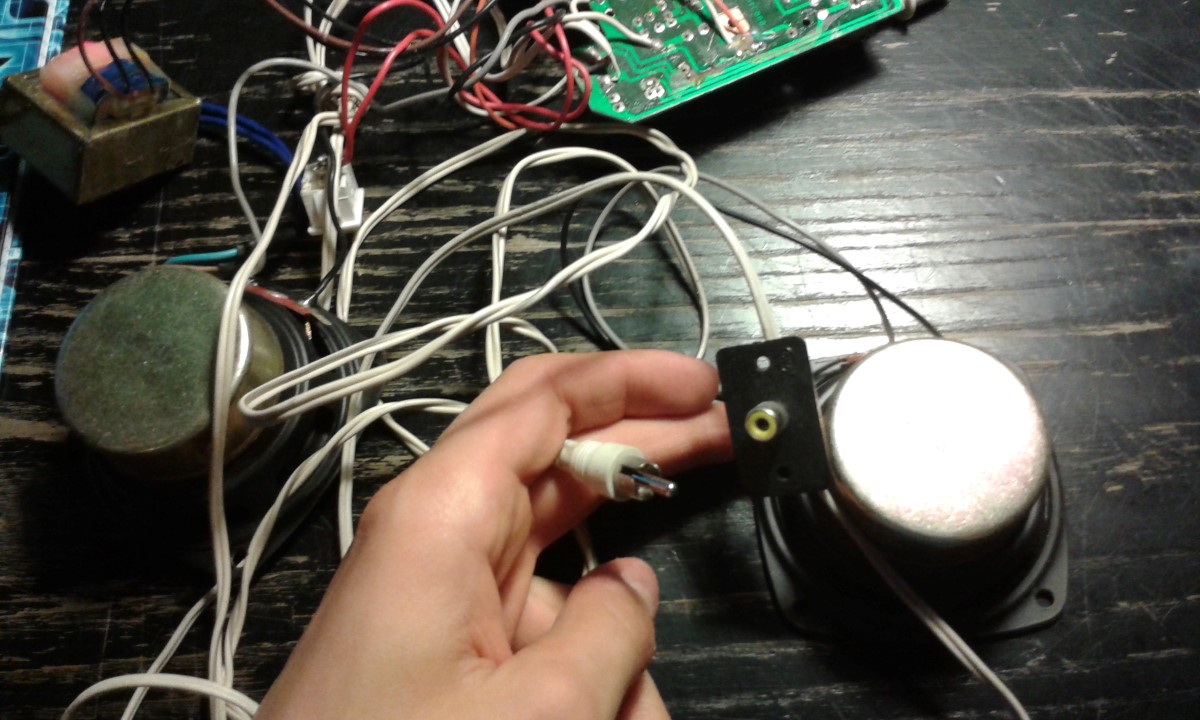

Wracajęc do istoty sprawy: nie mam totalnie pojęcia jak się zabraę za problem tej głołnołci. Jak na razie jedyne z czym sobie poradziłem sam, to zamiana kabelka minijack (ten, który normalnie wchodzi do komputera) na gniazdo Jack...

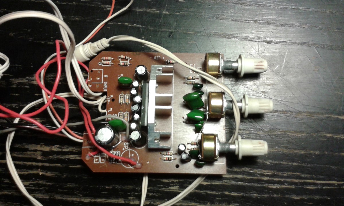

PS. w załęczniku przesyłam fotki układu, może to coś pomoże w
rozkminieniu czy wystarczy gDzieł wstawię jakił element? czy też
potrzebny jest w.w. Preamp.

Moim zdaniem załęczone zdjęcia przypominaję mi taki mini wzmacniaczyk z jakił starych głołników. Niestety nie nadaje się to do gitary.
Zamieszczam schemat najprostszego chyba preampa, na jednym jfecie, do takiego drobnego brzdękania wystarczy(oczywiłcie do włożenia do gitary):
