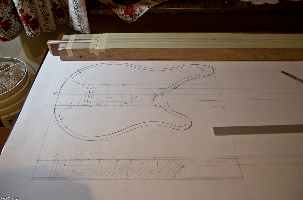

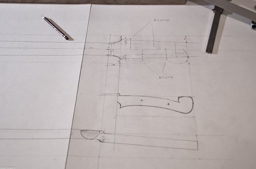

Zamysł jest, wstępny projekt w głowie i na razie zbieram materiał i jak już będę wiedział na czym stoję, nakrełlę dokładny projekt na papierze.

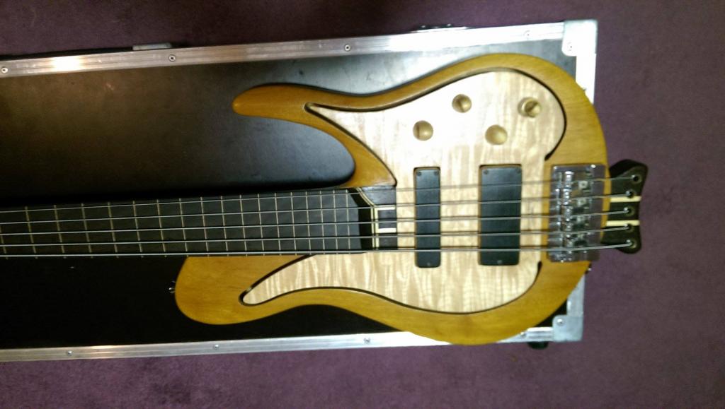

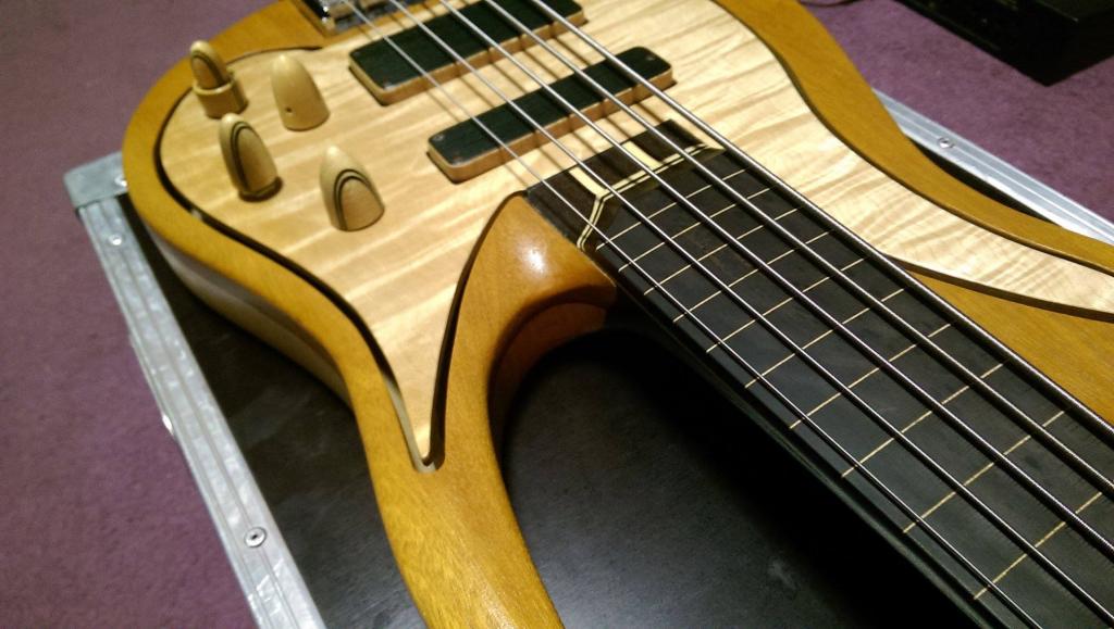

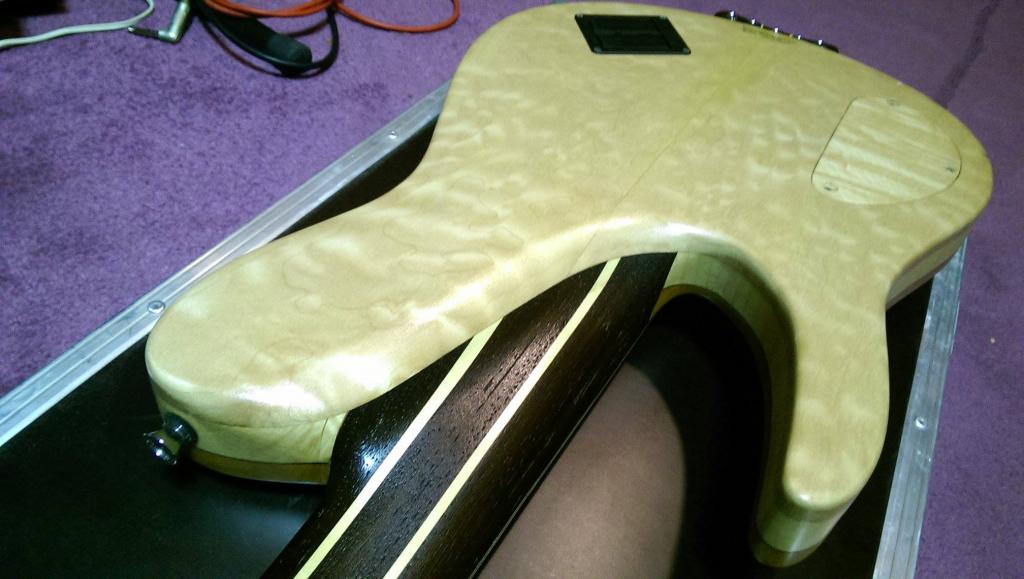

Wprawdzie zdjęę moich poczynał jeszcze nie mam, bo i basik w powijakach (dalej kompletuję drewno) ale chciałem przedstawię coś co jest zbudowane podobnie do mojego wynalazku.
Z tym, że ja chcę inaczej rozwięzaę sprawę płyty rezonansowej i dołożyę piezo.

Co to jest to na zdjęciach? To twoje fotki? To lutniczy bas?

PiotrCH - gitara nie jest moja, wykonał ja niejaki Lootnick
http://www.lootnick.com/galeria/hollow-body-bass-v/
Nie wiem, czy nie widziałem go kiedyś tu na forum..

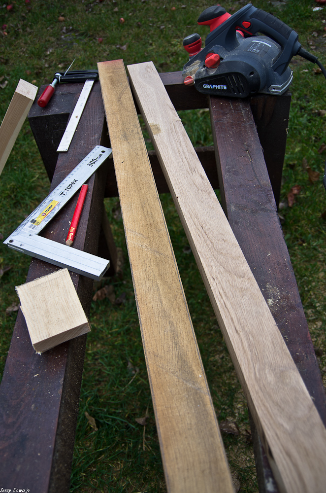

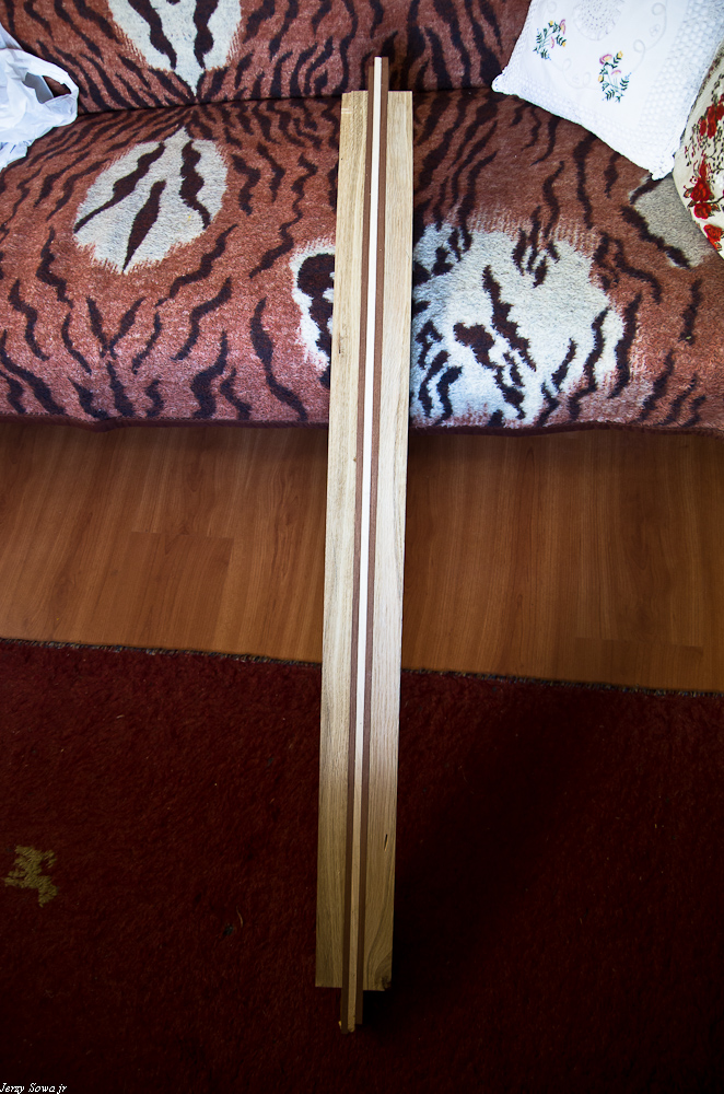

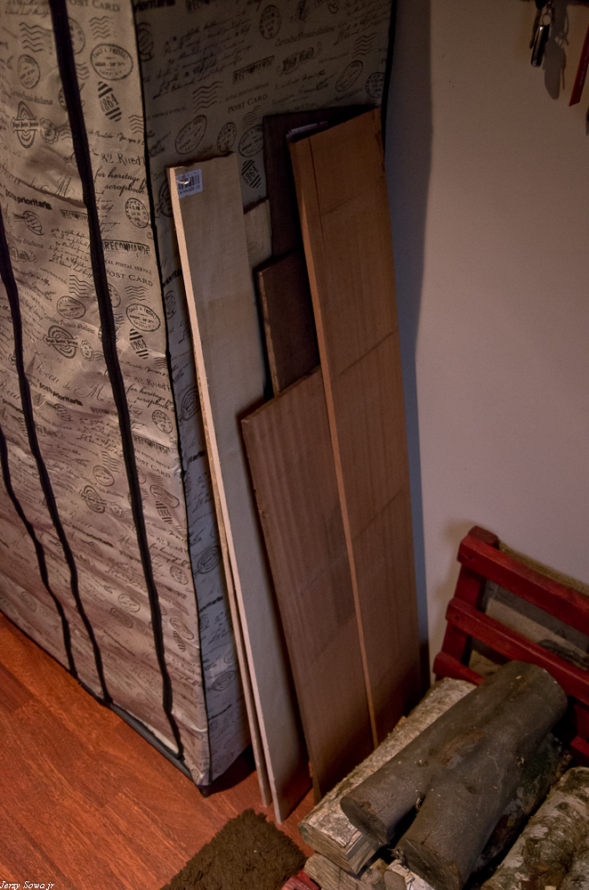

Ruszyłem w kołcu z projektem :)
W prawdzie nie mam jeszcze całego potrzebnego drewna, ale czekam na dostawę, wiec jest dobrze :)
Posłuchałem rady Kibica i korpus będzie z olchy.
Gryf jest przekładkę z dębu, mahoniu i klonu falistego.
Podstrunnica będzie z wenge, podobnie jak mostek a płyta wierzchnia i spodnia z mahoniu, więc powstanie fajna kanapka.
Drewno starałem się dobieraę pod kętem oczekiwanego brzmienia i jednoczełnie wyględu - a jak zabrzmi - zobaczymy.
Zdjęcia trochę nie po kolei bo coś nie mogę ogarnęę kolejnołci (znowu..).
