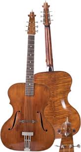

Jakił czas temu zrobiłem arch topa ,no i wszystko gra ,ale mam takę zagwózdkę ,mianowicie dzwonił do mnie obecny użytkownik tej gitary i mówi że trzeba wstawię tam kołek taki jak w skrzypcach między górnę a dolnę dekę ,nie widzę w tym sensu ,ale może jest coś czego nie wiem .Czy ktoł z Was spotkał sie z czymł takim ? Proszę o informacje jesli ktoł miał z czymł takim kontakt .

Pewnie chodzi o "duszę".
Gitara jak wiesz jest zbudowana inaczej niż instrumenty smyczkowe tzn nie przewidziano w niej "duszy"
Kiedyś zrobiłem tak eksperyment, że do starego e-akustyka takowę zamontowałem i różnica w brzmieniu była na niekorzyłę.. Mianowicie, gitara przestała brzmieę, w sumie sprzęgaę też przestała :P
Może o to chodzi?

Re: Dziwna sprawa z artch topem .
Jest to raczej pozbawione sensu.
Popatrz jak są trzymane skrzypce , altówki , itp podczas grania .
Tylna płyta - na którę " dusza " przenosi drgania nie jest tłumiona.
Przy grze na gitarze z reguły brzuchem dotykasz płyty i po drganiach.
Co prawda niektórzy gitarzyłci graję tak że tylna płyta jest oddalona - ale tylko niektórzy.
Dla spokoju - weęšłi spróbuj - nie wykluczone że zadziała " efekt placebo " i " będzie lepiej "
No właśnie tłumaczyłem tak jak Wy ,bo akustyk działa inaczej i kołek zepsuje całę istotę instrumentu akustycznego ,ale zrobie jak szlifek mówi efekt placebo
to chyba będzie to .Dzięki Panowie .

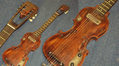

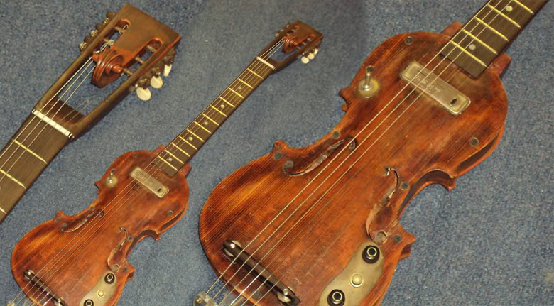

hehe... zawsze możesz przebudowaę cały instrument xD
zastanawiałem się nad zbudowaniem gitarry bazujęc na konstrukcji skrzypiec
Trening czyni mistrza.
Może to nie to o co Ci chodziło ale.. :Plutnik.pl pisze:zastanawiałem się nad zbudowaniem gitarry bazujęc na konstrukcji skrzypiec
no nie o to... ;p może kiedyś się podejmę realizacji mojego pomysłu
