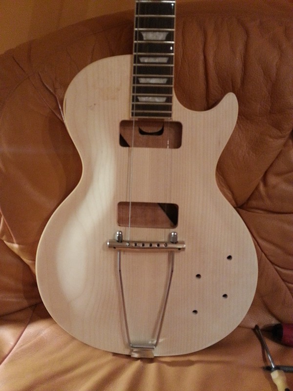

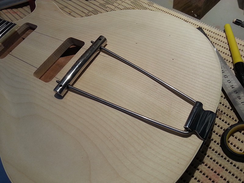

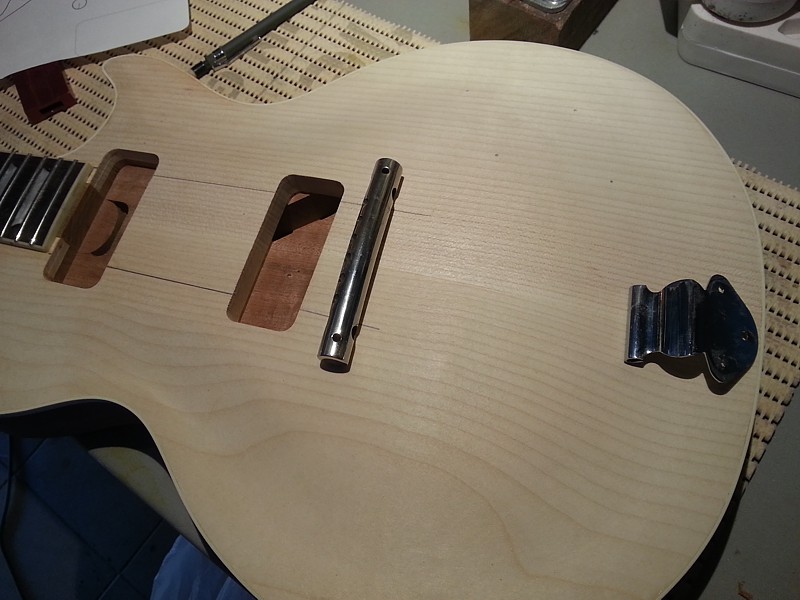

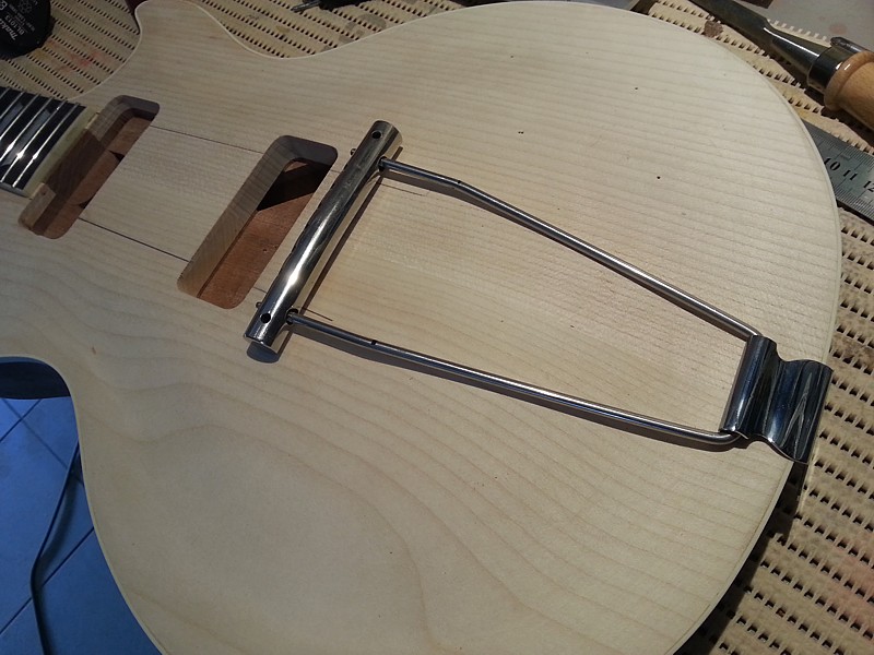

Przyszedł czas na zrobienie strunocięgu. Jak pisałem wczełniej mam tylko mostek (oryginał) oraz zaczep i nakrętki ozdobne z chiłskiego strunocięgu. Trzeba dorobię ramię strunocięgu, nakrętki oraz podpórki.

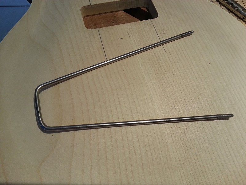

W tym celu zakupiłem pręt 4mm ze stali nierdzewnej na ramię strunocięgu. (na koniec wystarczy ramię wypolerowaę i będzie się łwiecię jakby było chromowane - taki podstęp ;-) )
Najpier trzeba było pręt przycięę na odpowiednię długołę a kołcówki nagwintowaę. Potem powyginaę-wyprofilowaę. Dwie łrubki mocujęce mostek w strunocięgu pochodzę z chiłskiego strunocięgu. Musiałem je rozwiercię i nagwintowaę na M4 (były M3).
Po zmontowaniu czas na przymiarki.

Ramię wstępnie wygięte
Profilowanie
Profilowanie

Pasuje. Założyłem dwie struny i je nastroiłem tak by ustawić odpowiednio położenie mostka (by struny stroiły na 12 progu)
Teraz pozostaje wywiercić otwory i osadzić podpórki mostka

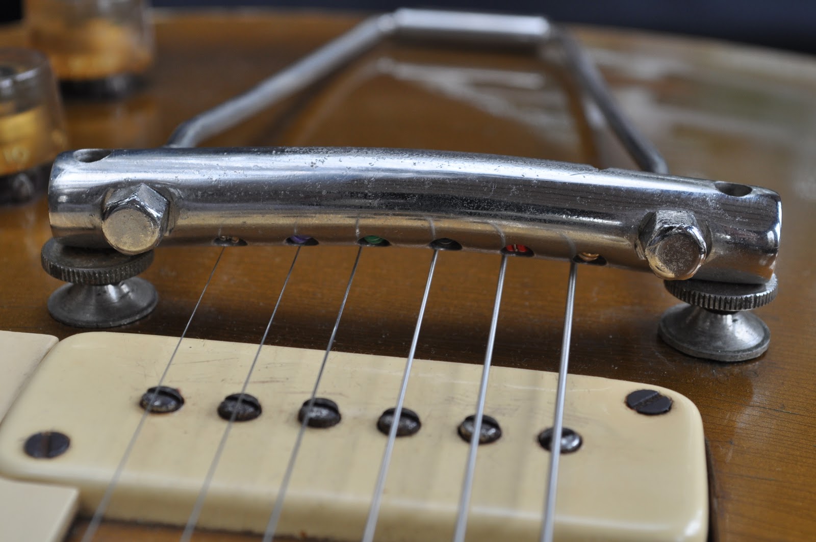

Mała uwaga - w tym modelu łruby mostka osadzane są bezpołrednio w korpus, bez tulejek.
Posty: 394
Lokalizacja: Nieporęt
Esperal pisze:Mała uwaga - w tym modelu łruby mostka osadzane są bezpołrednio w korpus, bez tulejek.
Jest jeszcze inaczej ;-) (zgłębiałem ten temat)

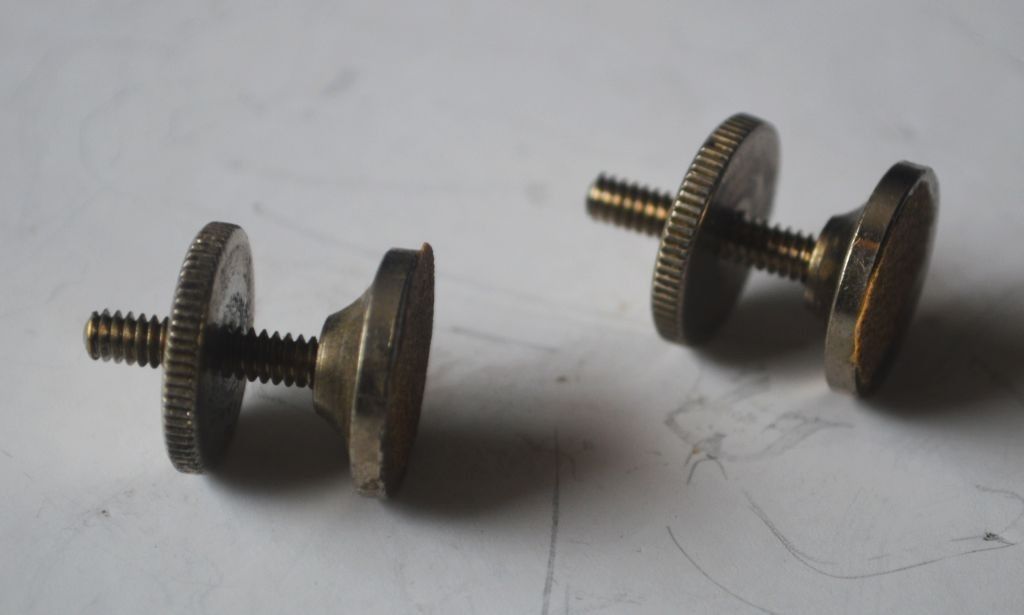

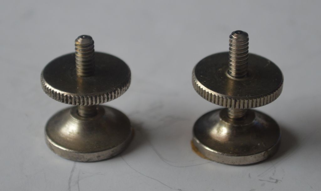

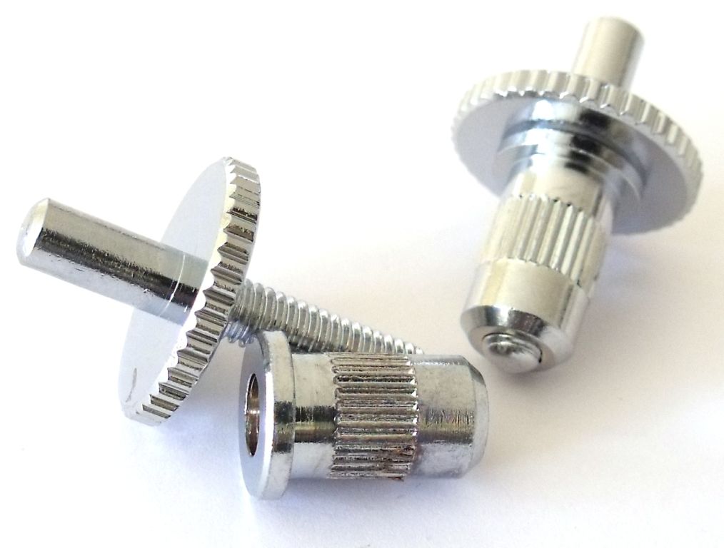

W LP z trapezowym strunocięgiem podpórki mostka w ogóle nie wchodzę w korpus tylko sobie na nim leżę. (jak na zdjęciach) Niestety obecnie podobne podpórki nie są dostępne. Można kupię oryginały ale kosztuję ponad 500zł więc sobie odpułciłem.
http://cgi.ebay.pl/ws/eBayISAPI.dll?Vie ... 1410541926
Inna sprawa, że doszedłem do wniosku, że jełli mostek zyska solidne podparcie na podpórkach wkręcanych w korpus byę może zwiększy się stabilnołę strunocięgu. Po to m.in. dokładnie ustawiłem położenie mostka strojęc struny bo w moim rozwięzaniu nie będzie już możliwa regulacja jego położenia. W originalnym modelu było to teoretycznie możliwe choę jak pokazała praktyka użytkownicy PRZYKLEJALI ! podpórki do korpusu bo boczne drgania (ruchy) mostka były nie do zniesienia.

Tylko przylegały do korpusu? Jak na tym graę? ;-) Ale ja i tak bym wpułcił same łruby w korpus... Fajnie Ci to idzie. Przyględam się z niecierpliwołcię finału ;-)
Posty: 394
Esperal pisze:Tylko przylegały do korpusu? Jak na tym graę? ;-)
Oto chodzi, że podobno nie da się na tym graę ;-) Gibson szybko jednak zareagował i już w 1953 montował e Les Paulach inny strunocięg. No a już w 1955 klasyczny tune-o-matic.
