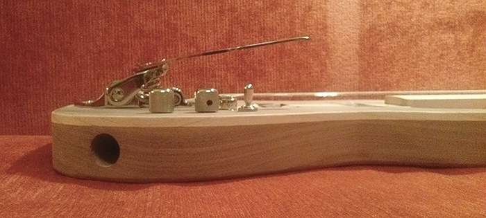

Dzisiaj złożyłem wszystko do kupy w celu wypróbowania czy wszystko dobrze leży.
I jest chyba mały problem bo to bigsby dołę wysoko wajcha stoi. Nie wiem czy tak może byę, czy trzeba poczekaę aż się ta sprężyna ułoży - nie wiem. Mi to w sumie nie przeszkadza, bo jest miejsce na wajchowanie w dwie strony ale wyględa trochę głupio. W tej chwili koniec wajchy jest 6cm od korpusu. Powiedzcie koledzy jak to powinno byę jeżeli ktoł miał kontakt z tym.
Zważyłem także całołę i wychodzi 3,8 kg także chyba jest dobrze.
Tak to w tej chwili wyględa. Zaczynam ubolewaę nad tym,ze lakier spowoduje znaczne łciemnienie korpusu bo fajny kolorek teraz jest :)
Witheltz

Witam. Z tego co wiem bigsby posiada co najmniej kilkanałcie modeli tego tremola różnięcego się budowę, między innymi wyprofilowaniem wajchy. Wydaje mi się że ten model po prostu tak ma.

Rysiu dziękuję ci! Pomysł ze sprężynę od Zelmera trafiony w dychę! Dokładnie taka sama łrednica, też chromowana tyle,ze półtora zwoja mniej i wajcha teraz leży jak trzeba :)

Ryszard ! to profanacja. W Bigsby sprezyna jest od Harleya ! (oryginal) a ty tutaj jakies ersatze od maszynki do miesa ... Wstydz sie !
