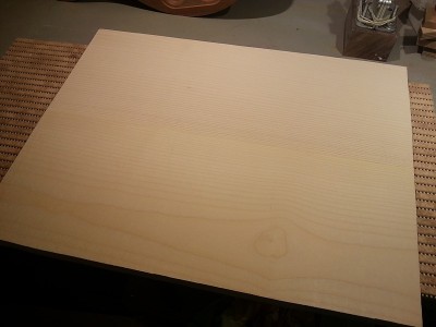

Nie jest z jednej deski. A ma to jakieł znaczenie skoro lakier będzie kryjęcy?
W żadnym wypadku, aż szkoda dawaę go pod kryjęcy :-)
Ja bardzo lubię taki równy materiał :oops:

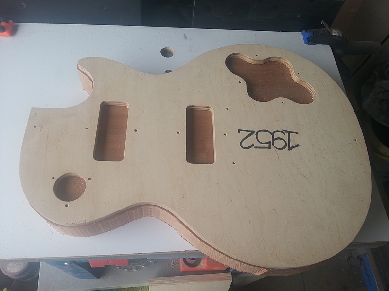

Zrobiło się chłodniej i aż się chciało pójłę do garażu......więc poszedłem.
Poniżej postępy prac:

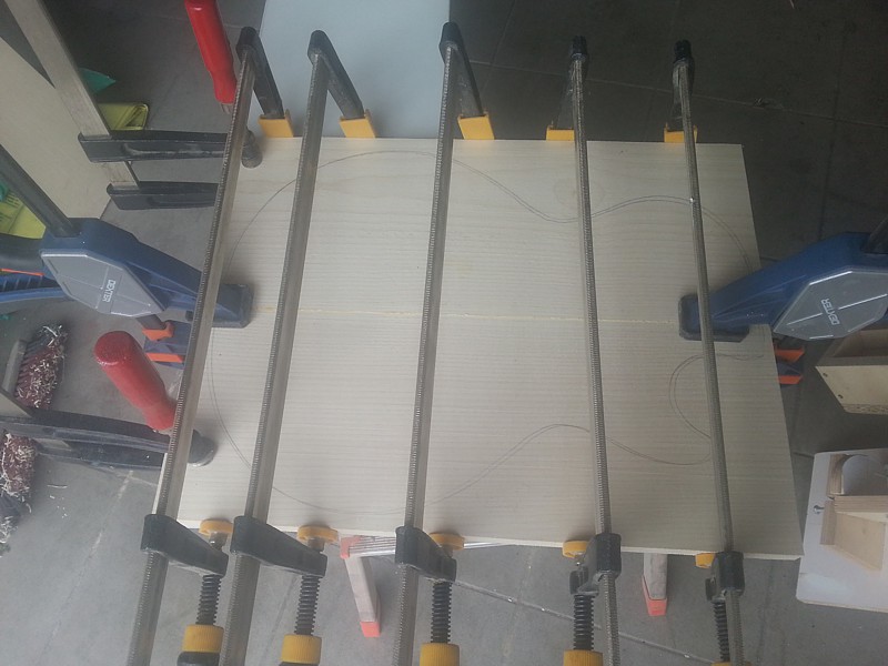

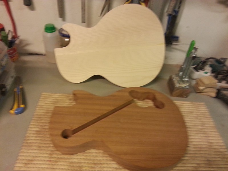

top schnie (wczoraj sklejony)

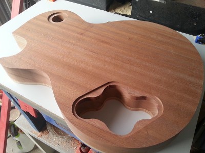

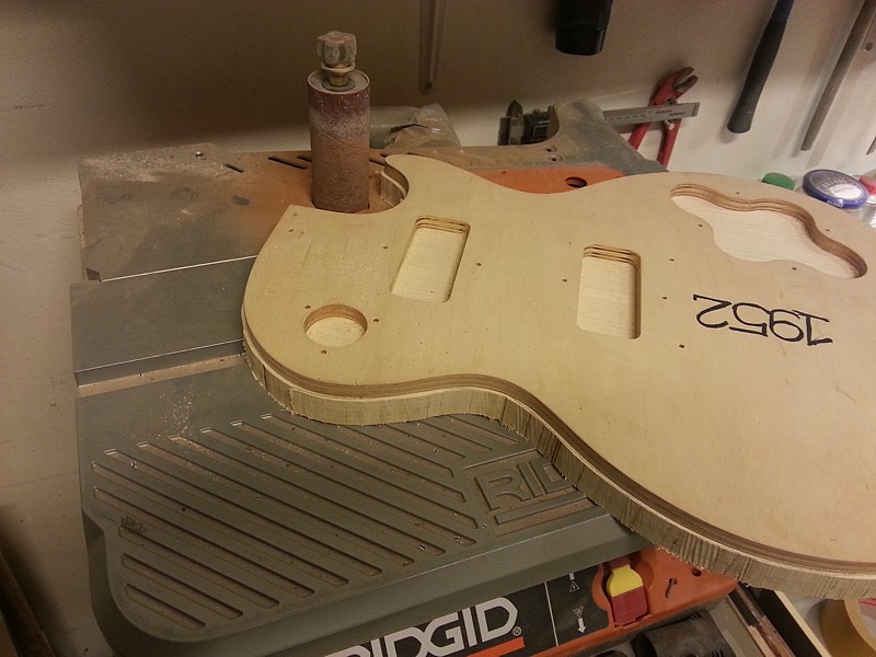

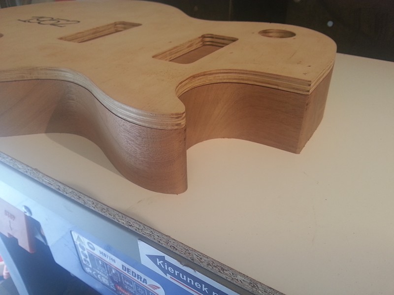

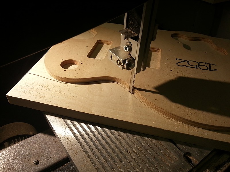

pierwsza dzisiejsza czynność - korpus zgrubnie wycięty na taśmówce

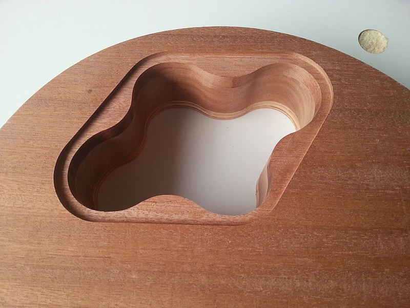

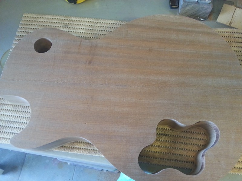

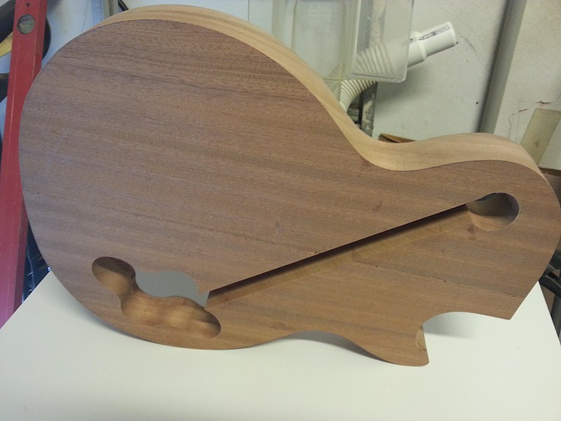

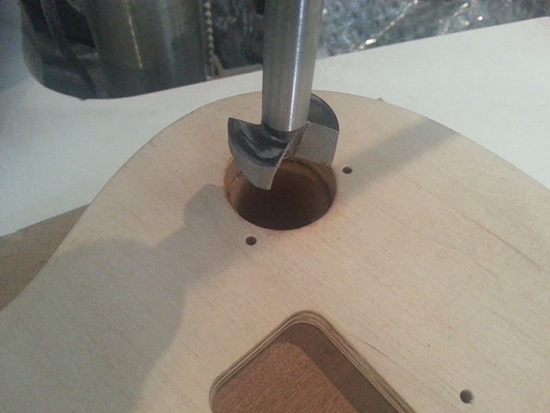

korpus po frezowaniu

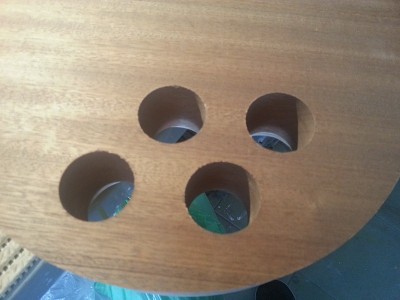

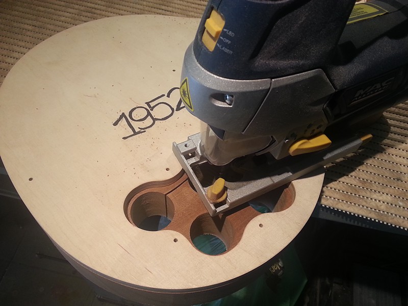

żeby było mniej frezowania

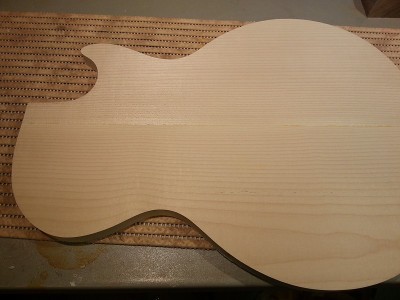

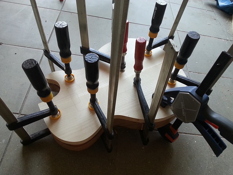

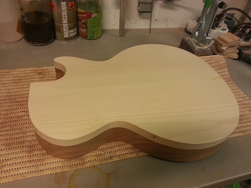

Deseczki na top ładnie się skleiły
Zgrubne wycinanie na pasmówce
Doszlifowanie
Doszlifowanie
Top wykrojony
Top wykrojony
Pasuje idealnie :-)
Pasuje idealnie :-)

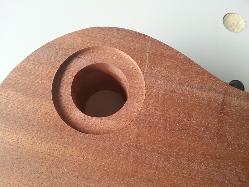

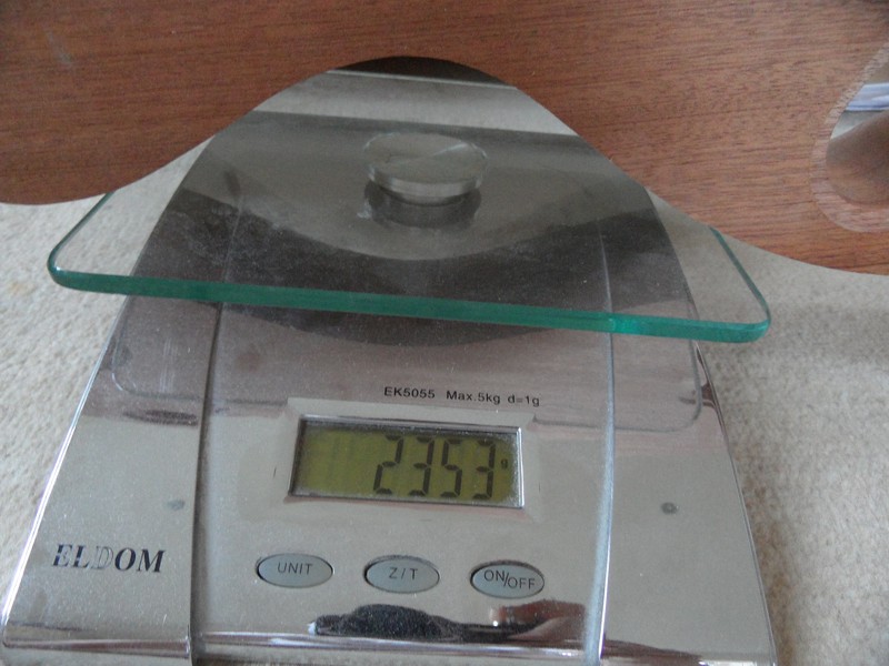

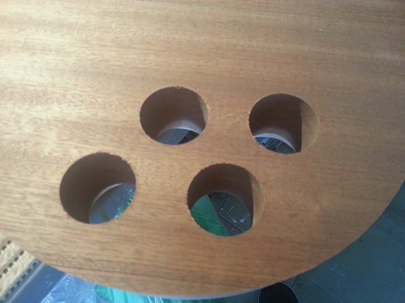

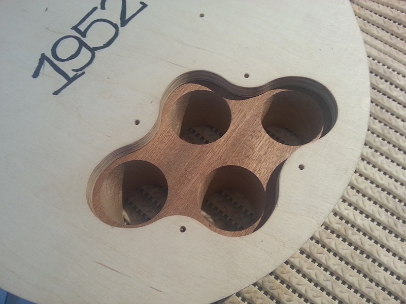

Sapeli okazał się stosunkowo lekki i korpus po frezowaniu waży 2,3 kg
Pytanie: czy w tej sytuacji odchudzaę go czy zostawię ?
Stiopa
Posty: 32
Rejestracja: 2014-07-27, 21:39
Nieprzeczytany post autor: Stiopa »
Ja bym odchudził, chociaż z tego co wiem to '52 nie miały weight-reliefu. Jak przyjdzie klonowy top to gitara dojdzie do 4kg :lol: . W moim lesiu też się zastanawiałem i zrobiłem modern reliefa i cieszę się z tego niezmiernie ;-), bo chociaż mam zdrowe plecy i jestem stosunkowo silny, to nie chcę żeby gitara sprawiała wrażenie jakoł strasznie ciężkiej.
Ja byl drewna nie wybieral. Po co ? Jezeli nie jest za ciezka nie ma takiej potrzeby.

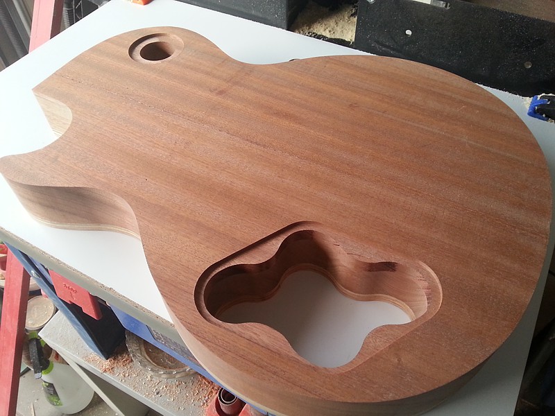

Top przyklejony
Top przyklejony

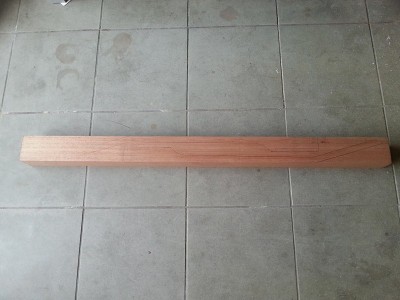

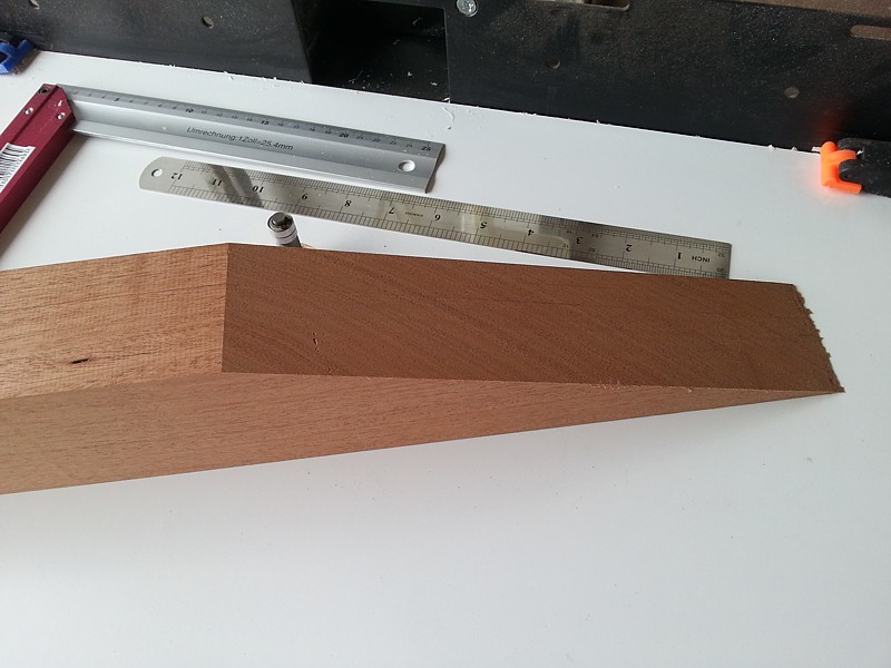

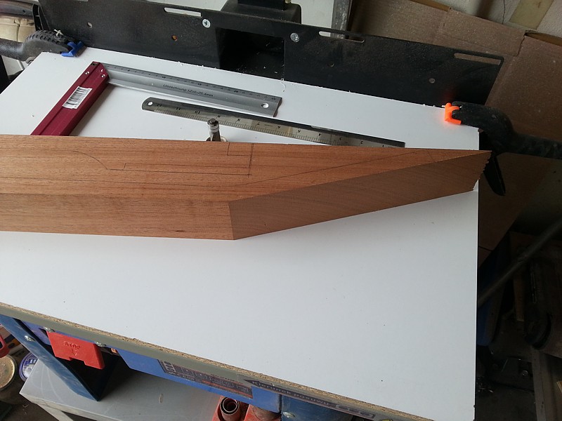

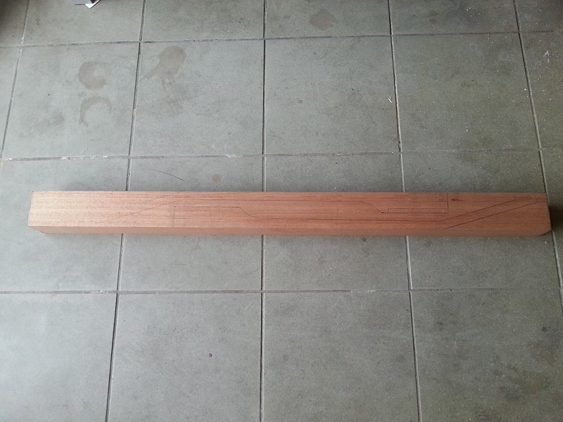

Zaczynam gryf<br /><br />Belka mahoniu. Wyjdą z niej dwa gryfy
Zaczynam gryf

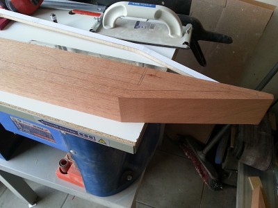

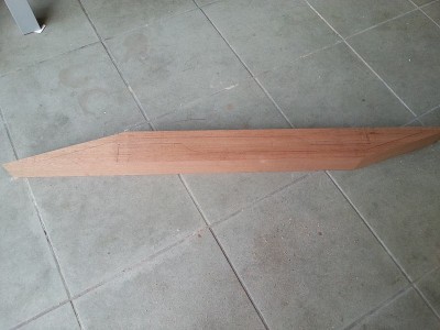

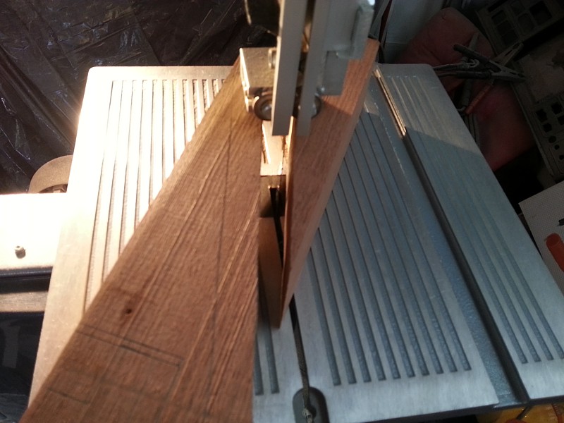

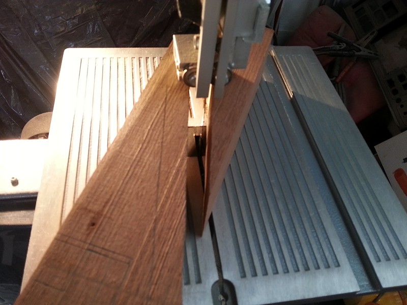

Kształt odrysowany i wycinam na taśmówce
potem wyrównywanie na heblarce stołowej
Stiopa
Posty: 32
Z tego co widzę to gryf z litego kawałka będzie. W sumie też tak zrobiłem, ale mam pewne obawy, że to rozwięzanie jest mniej wytrzymałe niż klejone, ze względu na ułożenie włókien.
Daj doklejki bo strzeli

Nie strzeli
kibic - byę może czytałeł już poniższe wętki na mylespaul. Trochę informacji na temat malowania goldtopów.
What is the correct way to spray a gold top?
Gold Powder: Tests & Experiments
Need some Goldtop Help! (now with videos!)
Tutaj ciekawe info z TDPRI
Nie strzeli
Strzeli i to w najmniej odpowiednim momencie, oprze o łcianę lekko stuknie, a nie daj Boże upadnie, będzie miał założone grube sznurki i kłopot gotowy.
Mało to uwalonych główek z takim układem słojów??
Ale kto bogatemu zabroni?? - ja by co ;-)
