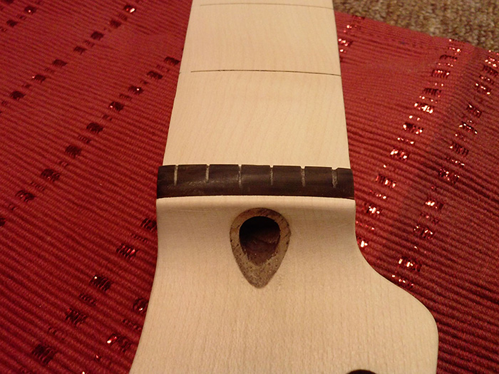

Dzisiaj zrobiłem siodełko i boczne markery (na podstrunnicy nie będzie). Nacinajęc sloty brałem pod uwagę fakt,ze siodełko zrobię inne niż w oryginale i zostawiłem więcej miejsca na nie. Ot taka moja własna wariacja na ten temat :) Siodełko jest szersze i wyprofilowane tak, aby ładnie się zgrywało z kołcem podstrunnicy. Teraz to jest ebonit (tak dla testu), ale docelowo będzie kołę. Markery boczne są to delikatne kropki (1,5mm) wypełnione tym samym drewnem co inne dodatki.
Ostatnio zmieniony 1970-01-01, 01:00 przez Piniu, łącznie zmieniany 2 razy.
Ciekawe jaki miałeł zapach w warsztacie po obróbce siodełka... :)
Posty: 2960
Całkiem przyjemny. Przypomniało mi się dzieciłstwo kiedy to u ojca w warsztacie elektromechanicznym silniki robiłem i kostki do nich z takiego ebonitu właśnie :-)
Sprawnie ci to idzie . A korpus z czego będzie ? Może jakieł komory ?
