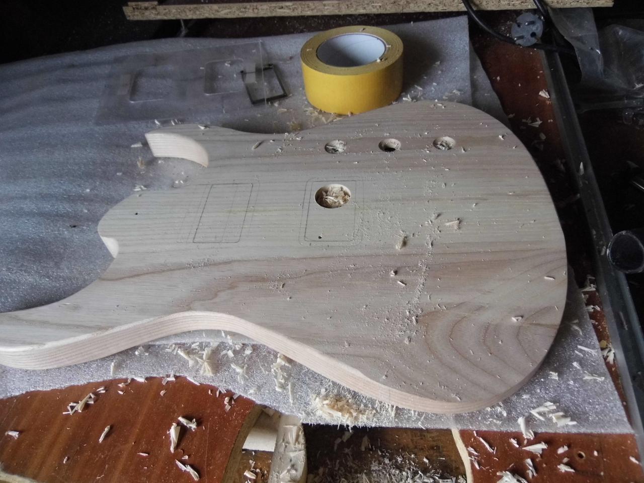

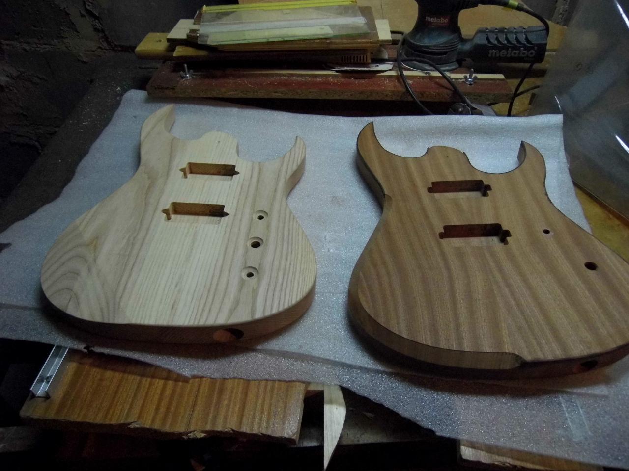

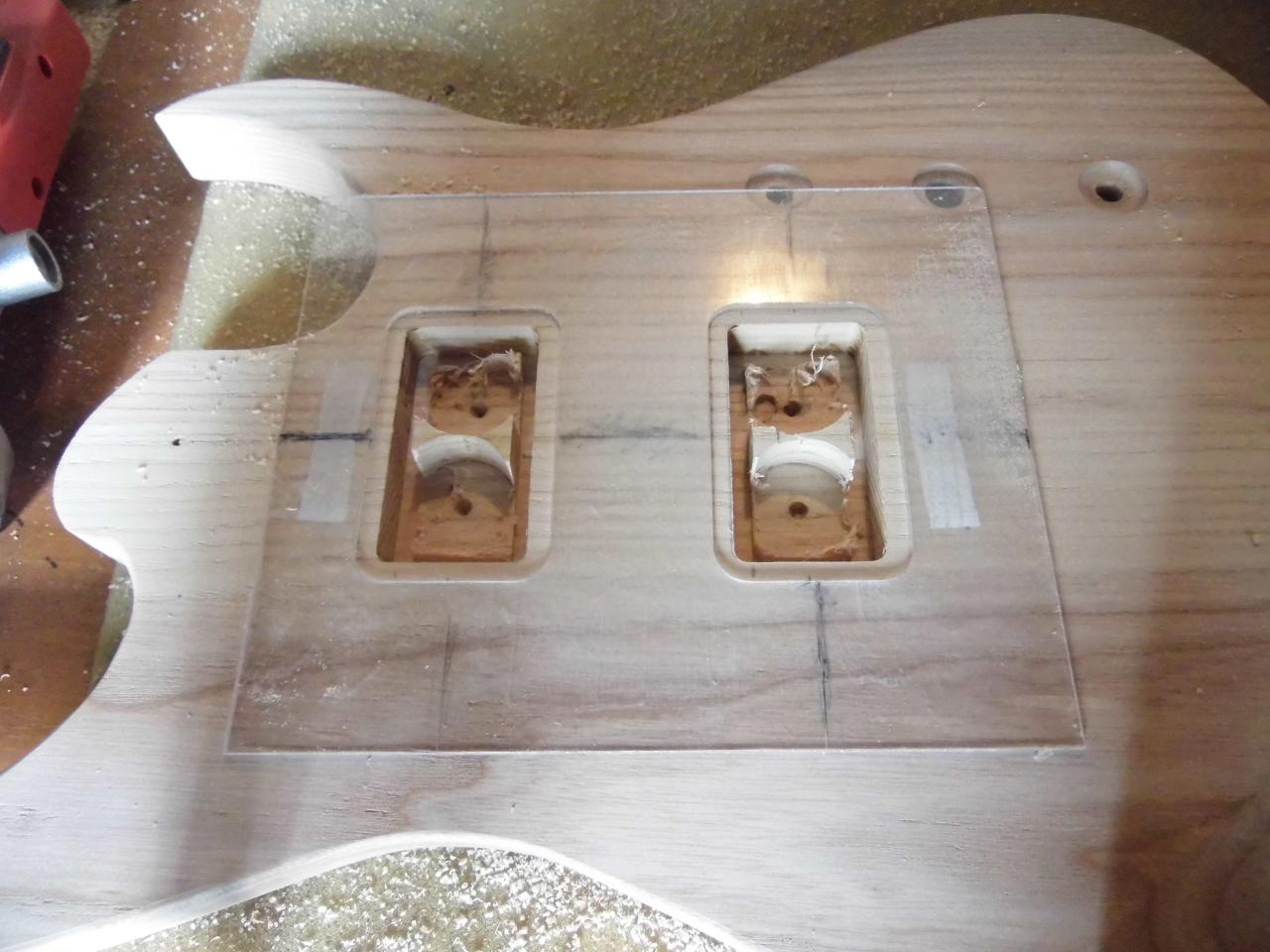

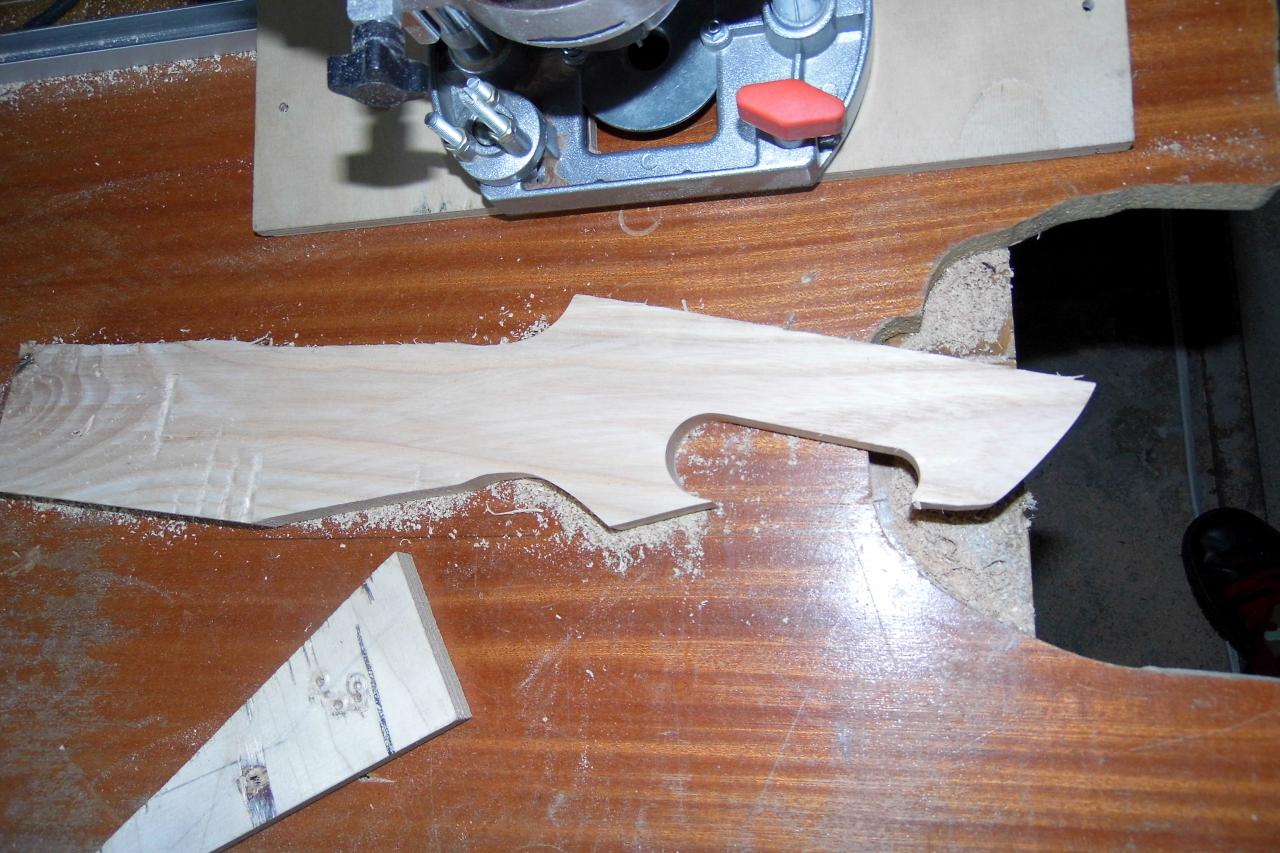

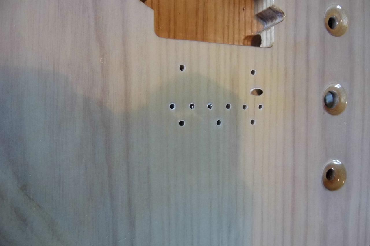

obiecałem fotorelacje ale po przejrzeniu zdjęc okazało sie że z wersji jesionowej mam tego mało ponieważ ona powstawała dołę szybko. poukładam wszystko i zamieszcze fotorelacje z wersji mahoniowej która robi sie juz ponad rok i zawsze coś wypadnie że nie jest jeszcze ukołczona. a narazie mała zapowiedz
02 szablon do prowadzenia po pierścienu dla zachowania narożników o promieniu 3.JPG
08 tutaj sprawdzałem czy lepiej najpierw wyciąć kształtgłówki i potem szukać osi z gryfem a w wersji mahoniowej poszło odwrotnie.JPG

11 otwory wycięte bez wiertarki kolumnowej i miałem nie lada wyzwanie ale po nawierceniu ponad stu krzywo udało mi się znaleść sposób na zrobienie tego w lini.JPG
12 otwory są nawiercone po zmatowieniu lakieruprzed położeniem ostatniej warstwy.JPG
