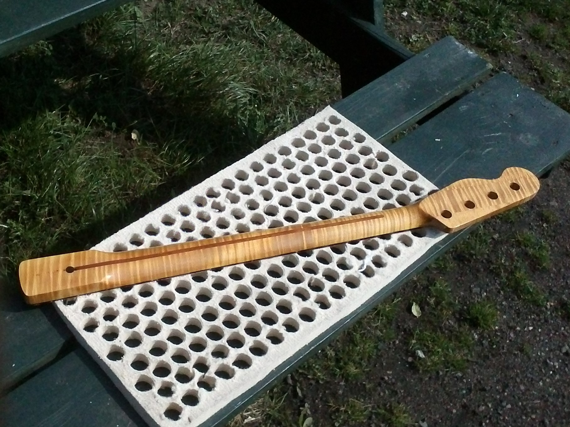

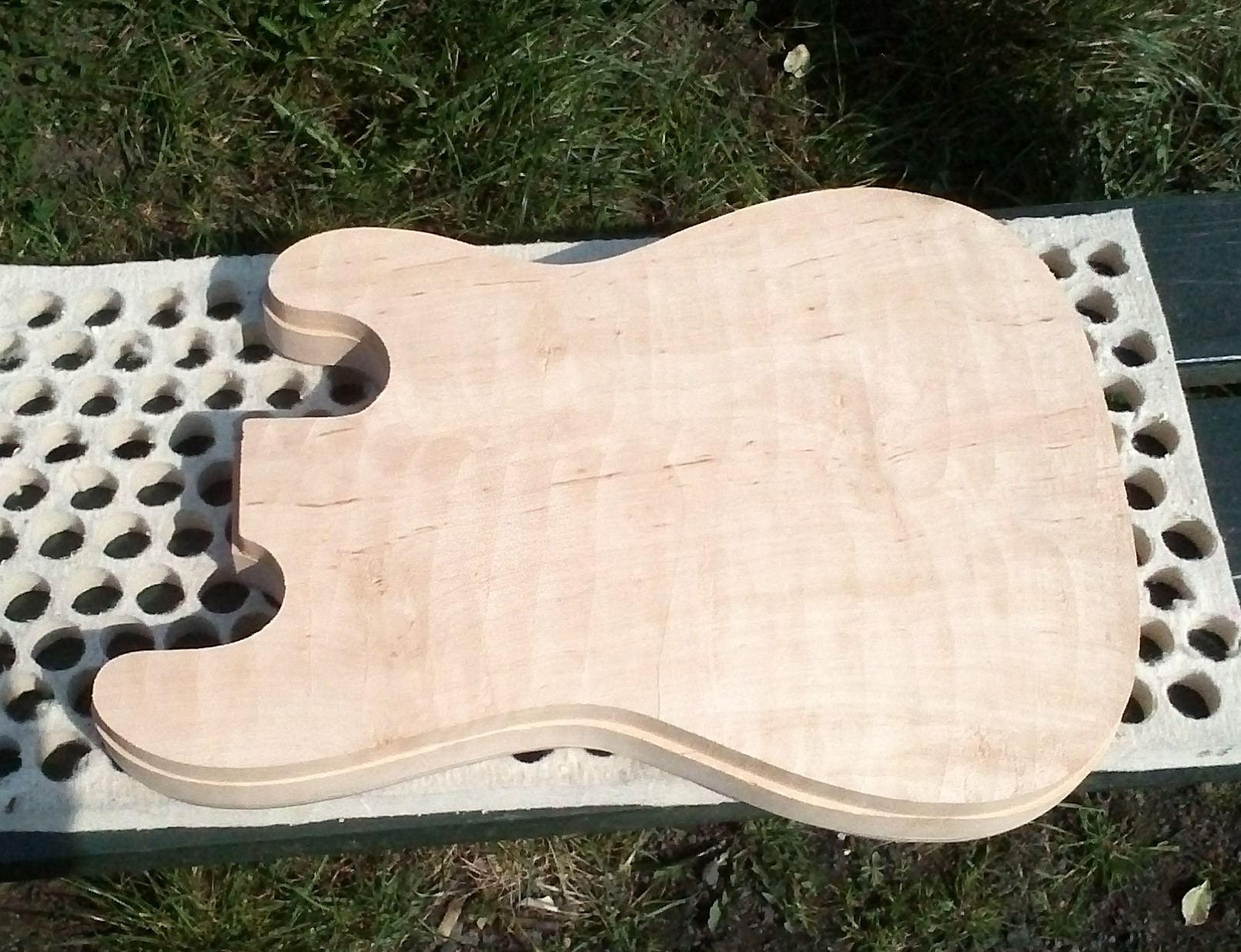

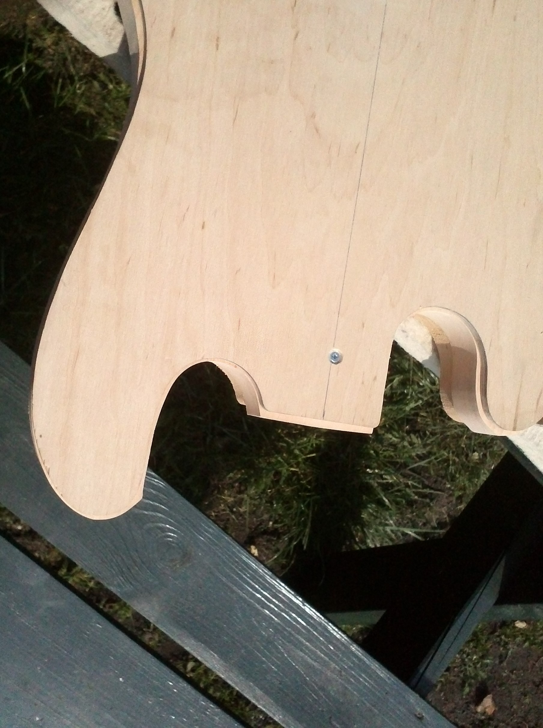

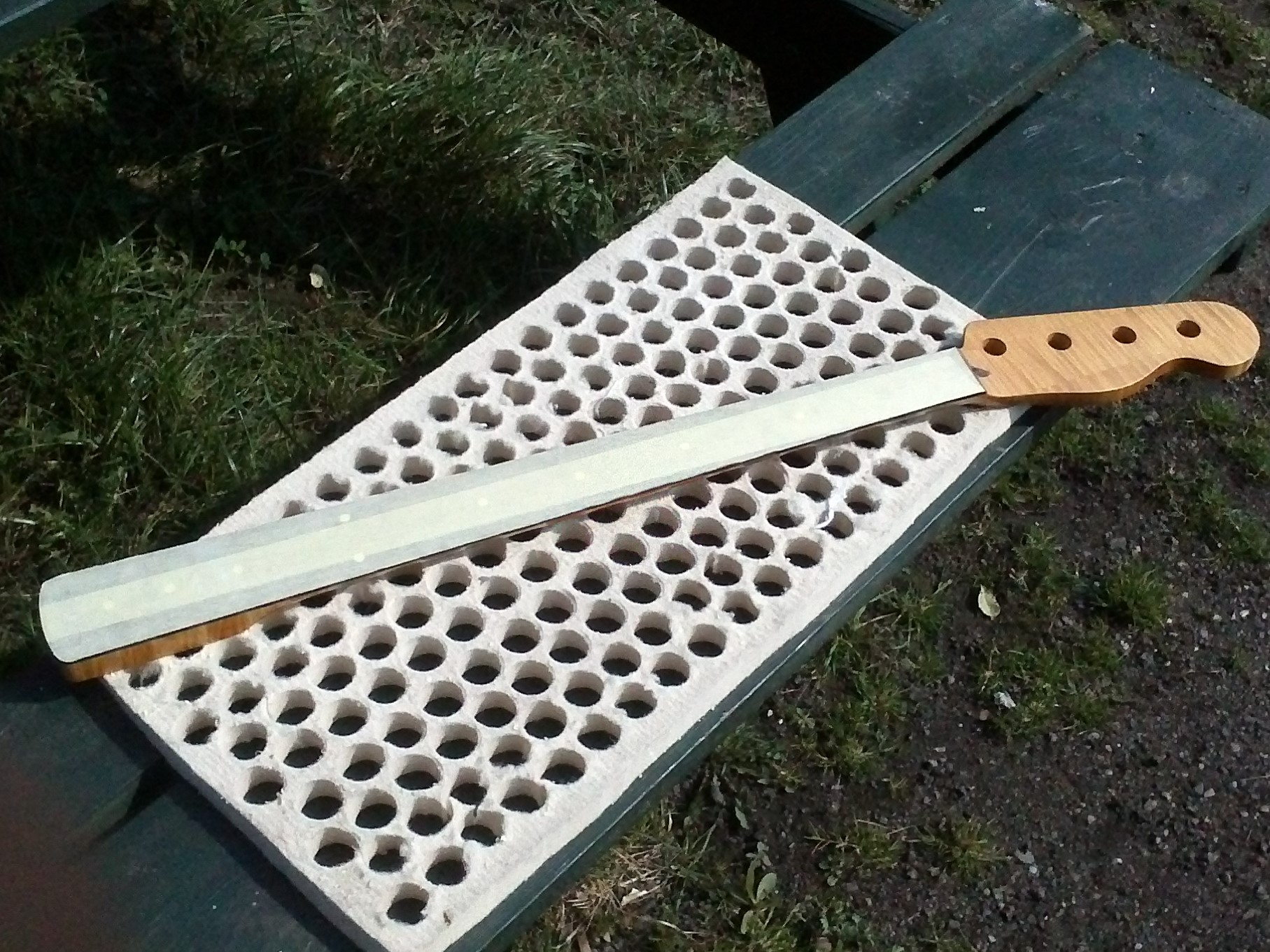

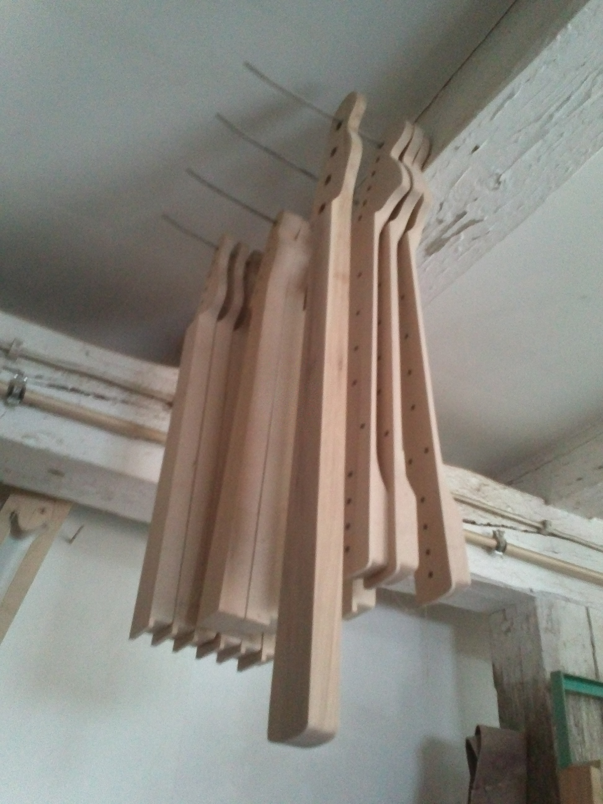

witam kolegów, własnie zabrałem się za kolejnę basóweczkę dla siebie, tym razem będzie to telecaster bass(raczej wariacja na temat)
założenia:
gryf jawor falisty z tego samego klocka co Bubinga jazz bass, podstrunnica i cały osprzęt gryfu identyczny jak w poprzedniej konstrukcji
Deska olcha odziomkowa w jednym kawałku, planuje pomalowaę ję na gładko podkład akrylowy biały, baza w kolorze żółtego lamborgini perła i akryl.

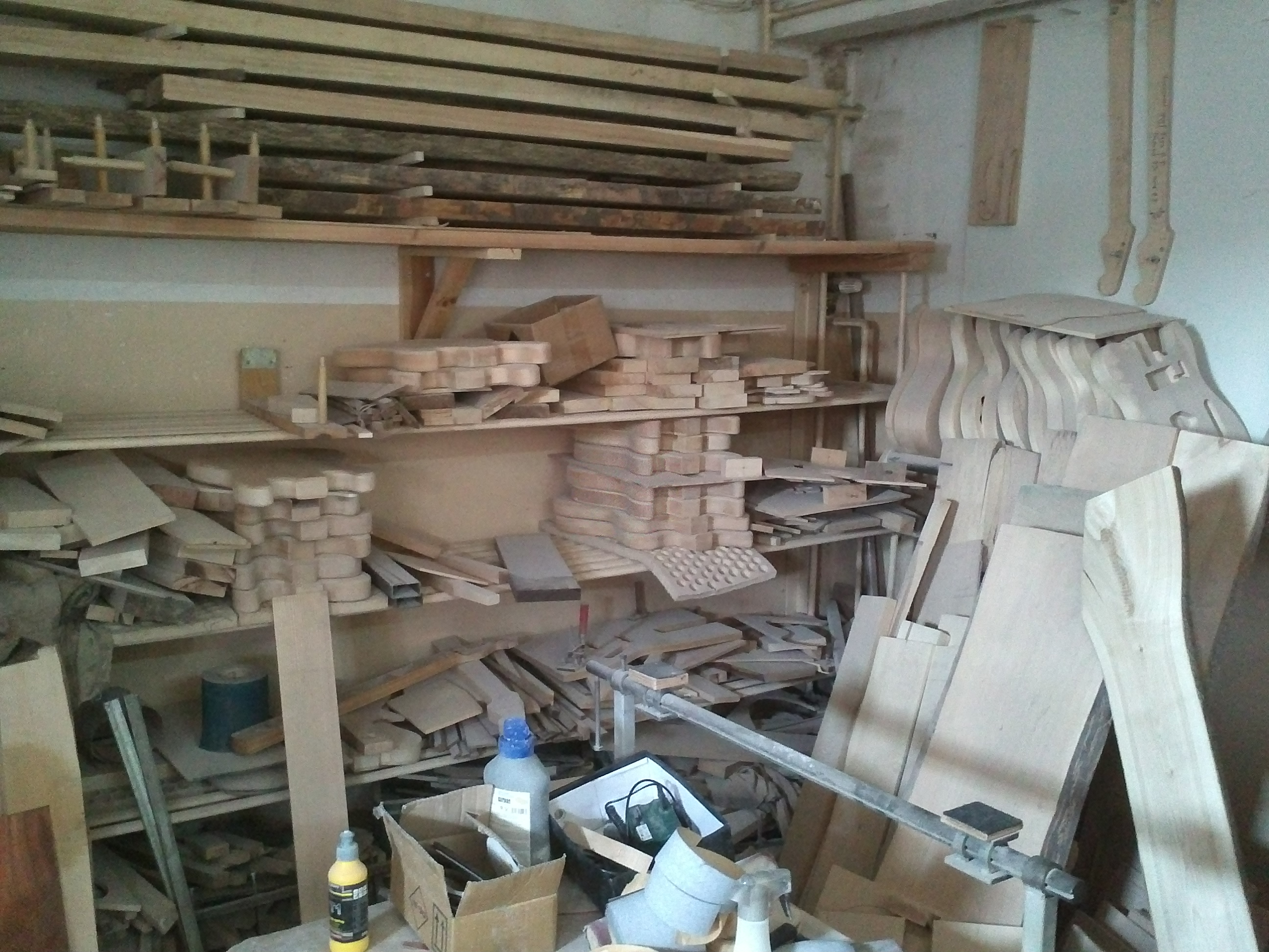

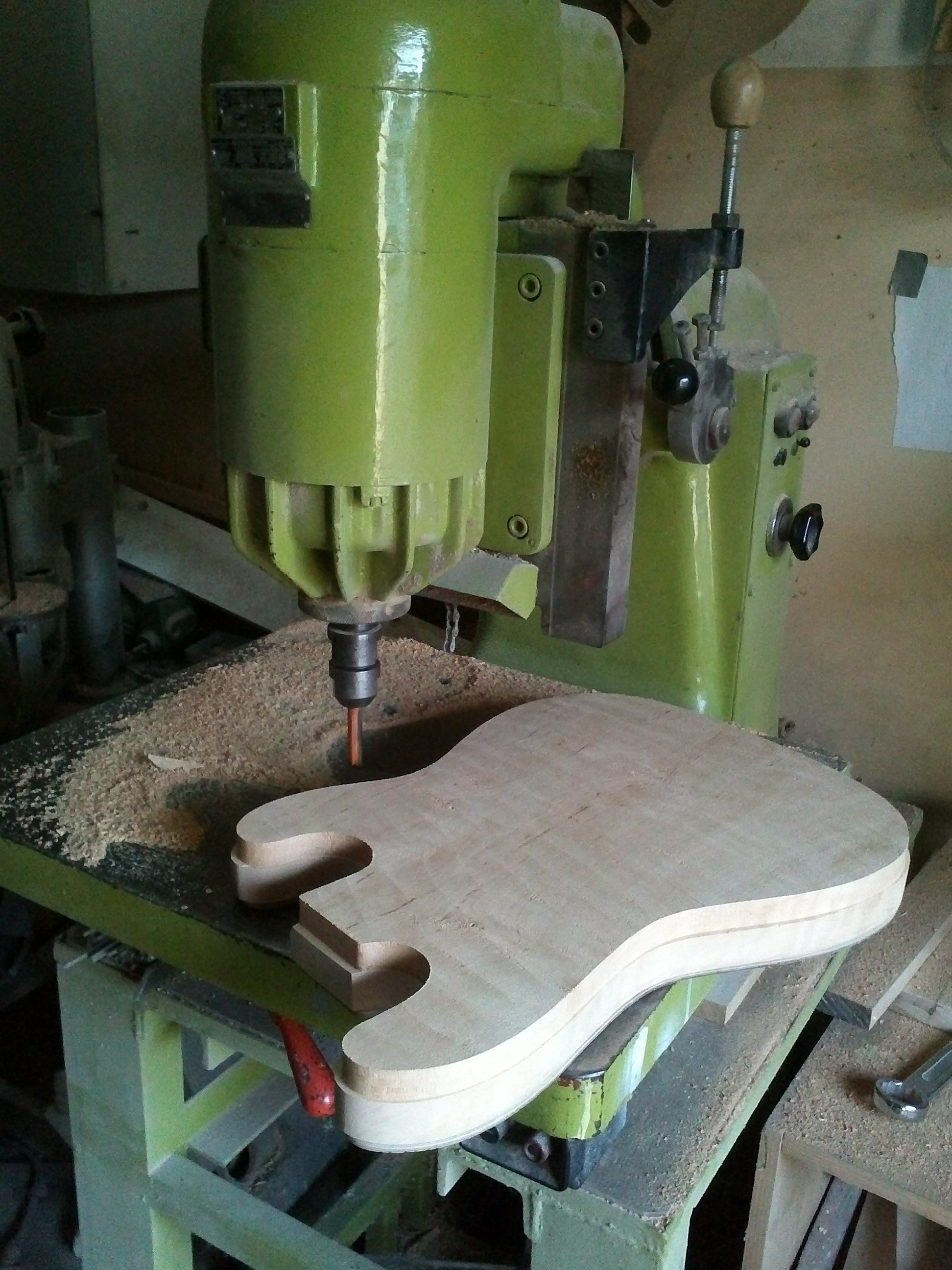

Na razie prace nad basem wstrzymane chwilowo z powodów rodzinnych, ale obecny stan zaawansowania prac mam na zdjęciach (o dziwo), zrobiłem też parę fotek warsztatu w którym moge się bawię w lutnika ;) Planuje napędzaę to przetwornikami dimarzio w secie precla na 2 humbackerach split i typu jazz (prawie jak split ale w jednej obudowie.
Mam jeszcze jednę zagwozdke zwięzanę z potencjometrami chciał bym mianowicie zastosowaę 2 podwójne potencjometry i w każdym łrodek użyę jako vol a obręcz jako tone bez selectora układ podobny do LP tyle ze w basie czy ma to szansą powodzenia? chodzi mi o to by móc podbię basy w gryfowym i soprany w mostkowym przetworniku i jednoczełnie poszerzyę możliwołci barwowe tego instrumentu co myłlicie o takim rozwięzaniu próbował już ktoł może?

olcha suszona, odziomek kupiłem 3 lata temu, rok schła na dworze w cieniu, rok pod wiatę, pół roku w domu i pół roku na grzejniku 2 tygodnie temu miała 3,5 procent wilgotnołci przez ten czas się "letko" wygięła splanowałem na tej frezarce najpierw brzuch potem druga stronę obleciałem obrys do połowy i musiałem przerwaę nieoczekiwanie pracę, jutro coś porobię, piętek sobotę mam koncerty więc nici z dłubania do kołca przyszłego tygodnia chcę mieę zrobionę deskę i gryf, no i kupię pickupy oraz potencjometry reszta już jest. kurdełko jeszcze struny , ta półka to właśnie grzejnik
