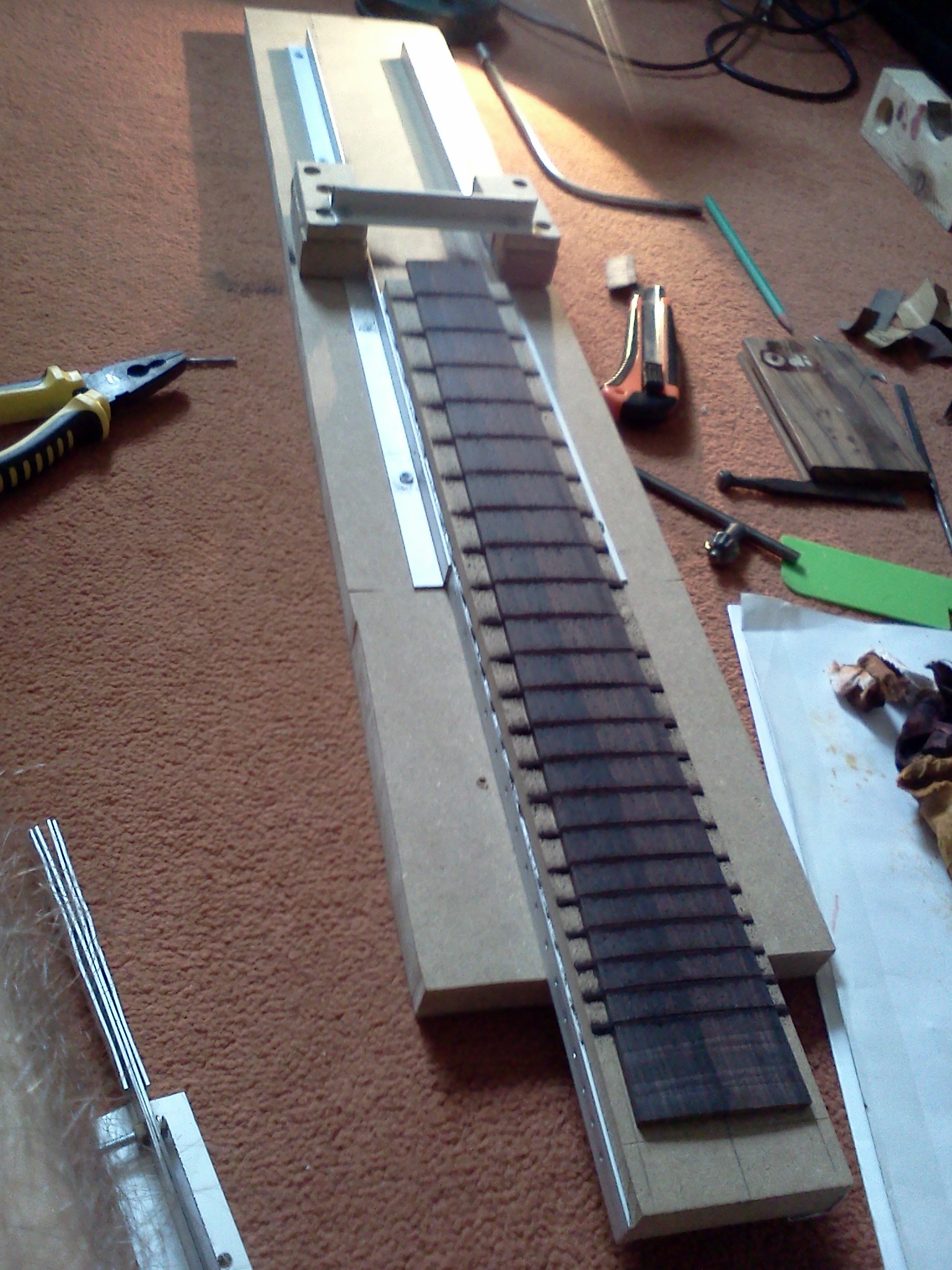

Na podstrunnicy wycięłem rowki na progi. Korytko niezbyt wygodne w użyciu, ale działa.

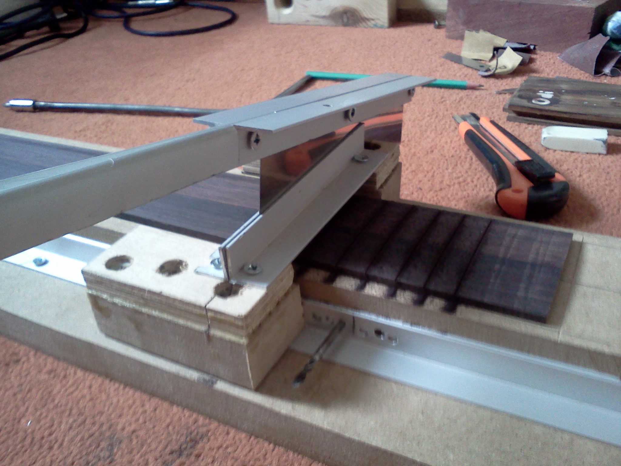

Korytko. Pin wyjmowany z wiertła 3mm

Odi pisze:Korytko. Pin wyjmowany z wiertła 3mm
ęšłĽe niby jak?? Masz w drewnianej listwie 3mm otwory odmierzone i to jest twój przymiar??
Chyba trochę niedokladne to :)

Piniu pisze:
Ta listwa to mdf. Myłlę, że gdyby było to twarde drewno, a otwory miałyby 2cm+ głębokołci, to byłoby to dosyę dokładne (pod warunkiem przechowywania w niezmiennej temperaturze i wilgotnołci).
U mnie ta listwa jest objęta dwoma kętownikami takiej samej wielkołci jak zewnętrzne kętowniki tworzęce szyny.
W przyszłołci planuję zrobienie szablonów na szerokich płaskownikach alu, najlepiej na cnc.
Tutaj lepiej widać listwę i kątownik z otworami.
Odi pisze:Ta listwa to mdf. Myłlę, że gdyby było to twarde drewno, a otwory miałyby 2cm+ głębokołci, to byłoby to dosyę dokładne (pod warunkiem przechowywania w niezmiennej temperaturze i wilgotnołci).
Skomentuję to tak : :mrgreen: :lol: :mrgreen:
Weęšłsobie suwmiarke elektronicznę, wytrasuj sobie nię progi znaczęc czymł cienkim (np igła) zaczynajęc od progu 12 potem dzielęc go na 3 itd.. i jak już to zrobisz to przyłóż do tej swojej listwy z dziurami i powiedz jak ci szczeka opadła nisko jak zobaczyłeł różnicę ;)
Pisze bo sam zostałem upomniany i to przerabiałem i nie na darmo robiłem dokładny przymiar i korytko ;)
Odi
Lokalizacja: W-w
Rozumiem, że rozbawił cię mój pomysł z drewnianę listwę. Może to rzeczywiłcie głupi pomysł, ale będęšłco będęšł, progi generalnie osadza się w drewnie, więc nawet jak natniesz z dokładnołcię do 0,01mm to potem cały układ i tak pracuje :-)
Pomiar kontrolny oczywiłcie musi byę, chociaż mierzenie samej listwy może byę mylęce. Suwmiarkę mierzę gotowę podstrunnicę i jest wsio ok. Można sobie jeszcze zepsuę odległołci przy koronowaniu. Albo naprawię :lol:
Nie rozumiem o co chodzi w twoim zdaniu:
[...]potem dzielęc go na 3 itd[...]
Tzn mierzyę cały gryf na 3 długołci suwmiarki?
Nie bedziemy tu offtopowaę. Masz PW ;)
