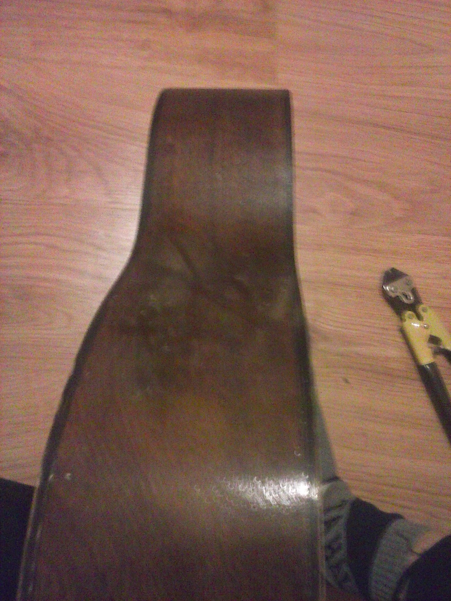

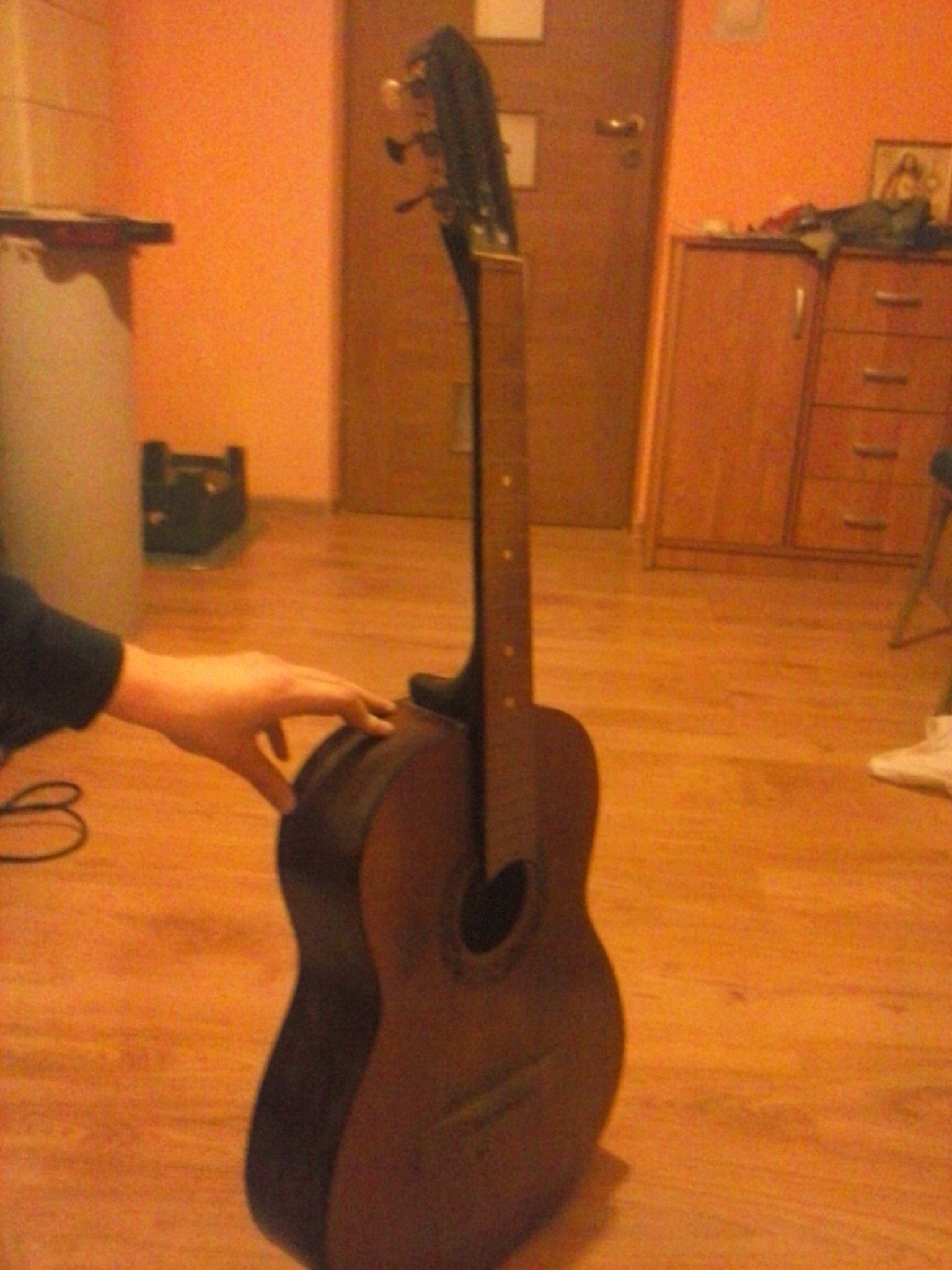

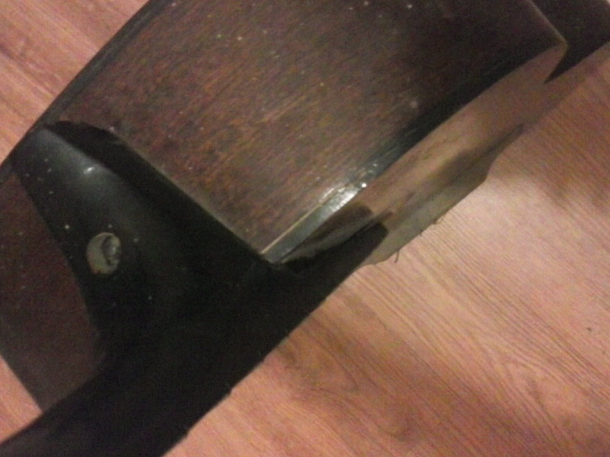

Kupiłem od kumpla gitarę za flaszkę. Stan jak na zdj. Opłaca się przeprowadzaę renowację? Gitara jest coś warta? (Zdj mogę więcej dorobię jbc) Co do ulotki w środku gitary, wiem tyle że 77r bo nie umie ruskiego niestety ;)

Nie widzę dokładnie, ale ruskie to chyba, wolał bym wypię tę flaszkę ale jak już masz to działaj.
Gryf to bym zrobił wklejano-wkręcany. Ale to do tego trzeba by chyba nowy gryf zrobię.
Mam podobnę, tylko pudło mam z tworzywa, góra łwierk lity, główka "gibsonowska" ;-) . Nabyta w roku chyba 1984 podczas pobyty w Leningradzie, w "supermarkecie" o nazwie Gostinnyj Dwor za 50 rubli, tj. połowa pensji urzędnika w tamtym czasie.
Brzmienie ma niezłe, ale gryf zrobiony z jednego kawałka i ta regulacja wk....a, bo gryf zaczęł chodzię. :evil:
Drewno jest niezłe, akustyka znołna, do grania ogniskowego bardzo dobra. Piszę o moim wynalazku.
Tak jak napisał Popik opłaca się ję wyremontowaę i wkleię gryf na stałe. Będzie trochę zabawy z dopasowaniem gniazda, bo tamto jest "wahliwe", ale będzie za to głołne sprzęcicho.
Jeżeli już będziesz robił te remonty, to zrób jednak nowę podstrunnicę, zestrugaj gryf, natnij kanał na pręt regulacyjny i będziesz full happy. Odwdzięczy się na pewno.
Wprawdzie główka jest taka "klasyczna", ale akustyk też może takę mieę.
Klucze widzę są dorabiane :-D , więc zamieł je na pojedyncze, bo te zespolone mogę mieę radziecki rozstaw i żadna cholera nie będzie pasowaę.
Dęšłwięk ma na pewno lepszy niż te dostępne u nas do 500 zł.

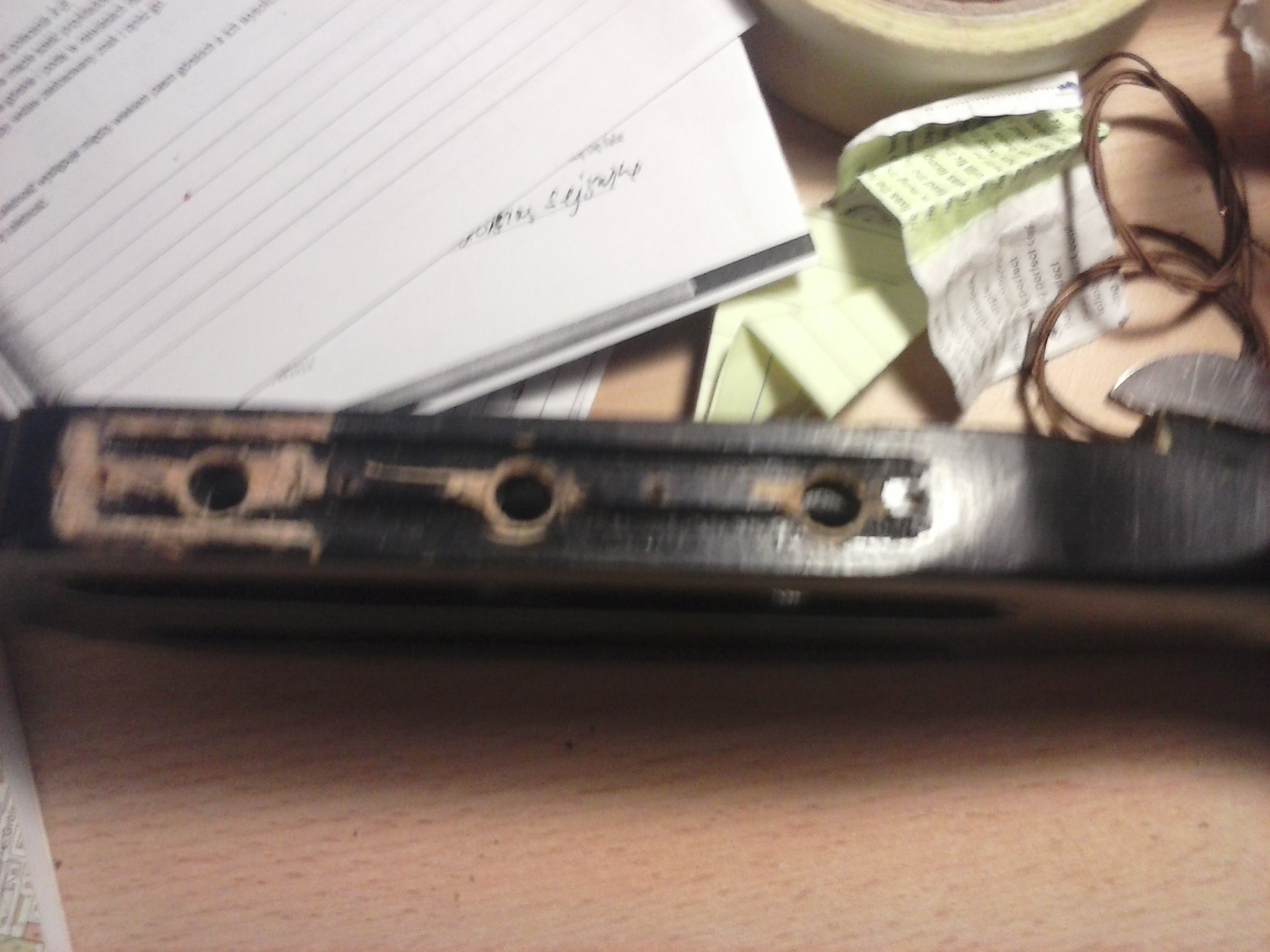

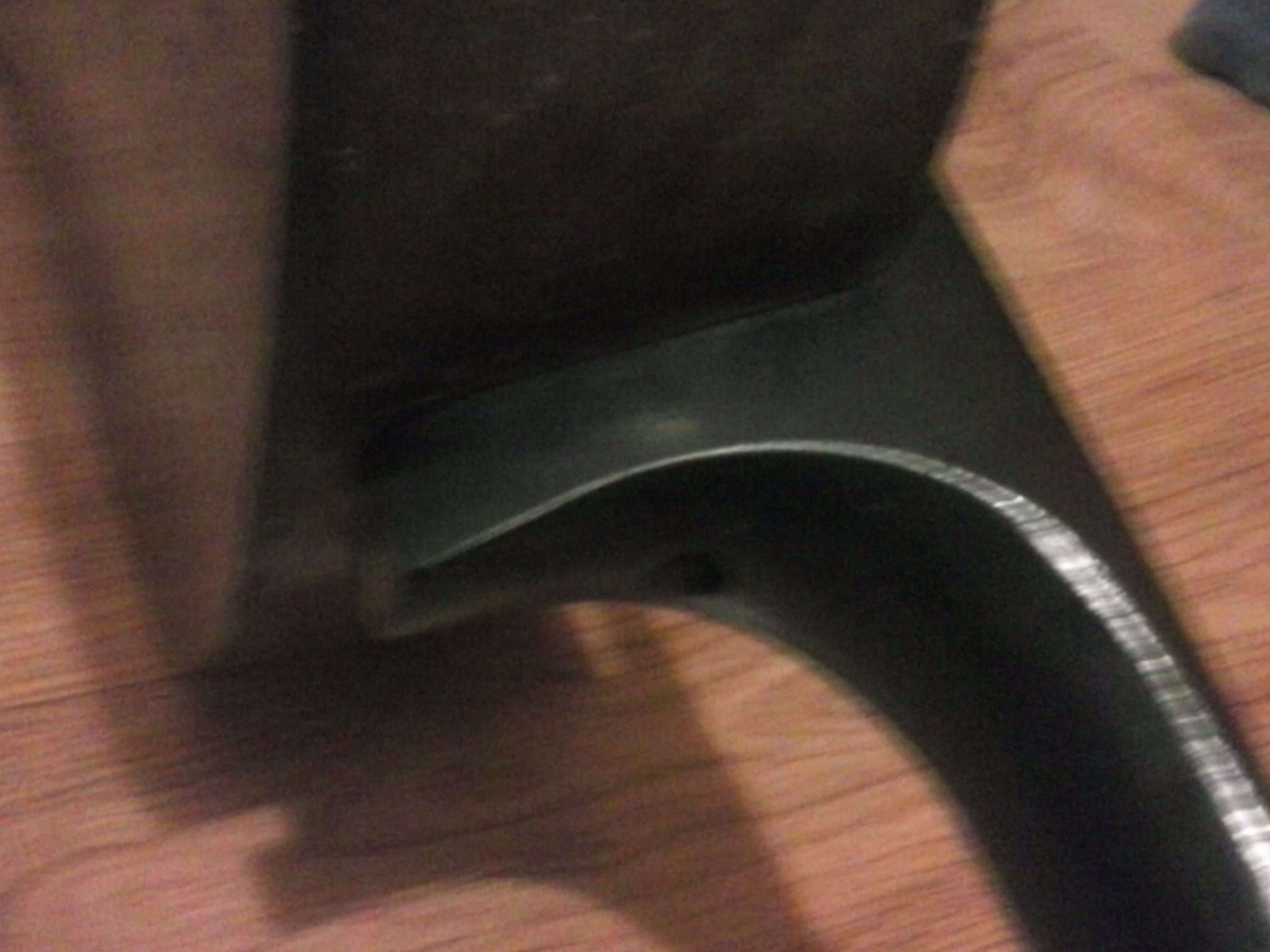

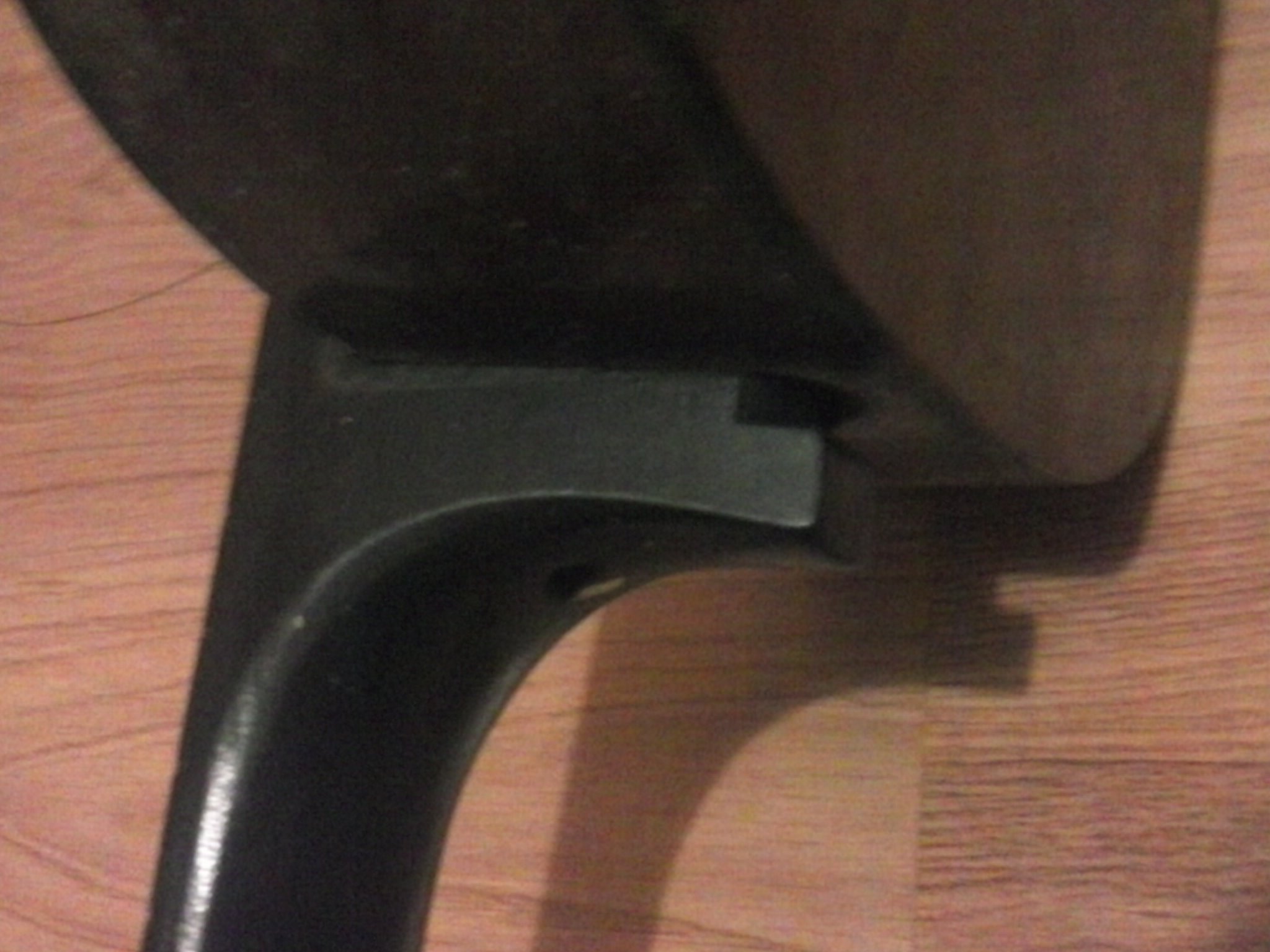

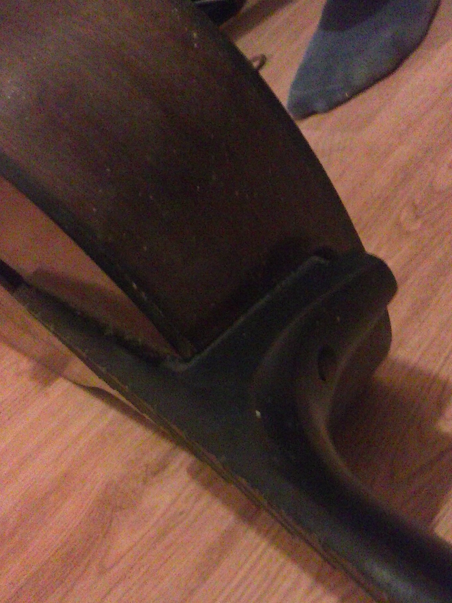

Flaszkę będę pił na weekendzie. :) Wycięgnęłem dził te nędzne klucze. Wgl Siodełko samo odpadło. :) Nie mam, chyba wystarczajęco dużo sprzętów/narzędzi by wykonaę gryf, tak samo niestety nie mam drewna. :( Nie można tego gryfu jakoł wykorzystaę? Przesyłam zdj po wycięgnięciu kluczy.
Nie o główkę chodzi tylko mocowanie gryfu do pudła. Ponadto brak preta- grubszy gryf

Ale lipa, to niestety będę się musiał bardzo wstrzymaę. Moje narzędzia nie pozwalaję mi na takie rzeczy teraz.
A jakby zestrugaę ten gryf jak mówił, szanowny kolega poco i w stawił pręt. To swoimi narzędziami dałbym rade zrobię. Całe mocowanie też można by było ,,udoskonalię''.
PS; Mógłbym tutaj zrobię podstrunnice z radiu sem? Czy poza mostem musiał bym coś jeszcze zmienię w takim wypadku? Jak by się to miało do reszty?
Oczywiłcie możesz zdjęę podstrunnicę i wstawię pręt. Wtedy można odchodzię gryf. Ale połęczenie gryfa z pudłem wymaga szczególnej uwagi. Jełli to ma byę stale połęczenie to trzeba zrobię to tak żeby była włałciwa akcja strun. Bo z tego co wiem. W ruskich gitarach właśnie tę widocznę łruba regulowało się akcję. Dla tego twierdzę że łatwiej wykonaę nowy niż reanimowac ten gryf.
Radjus podstrunnicyjak najbardziej.
Ps. Durny telefon. Nie będę poprawiał literowek

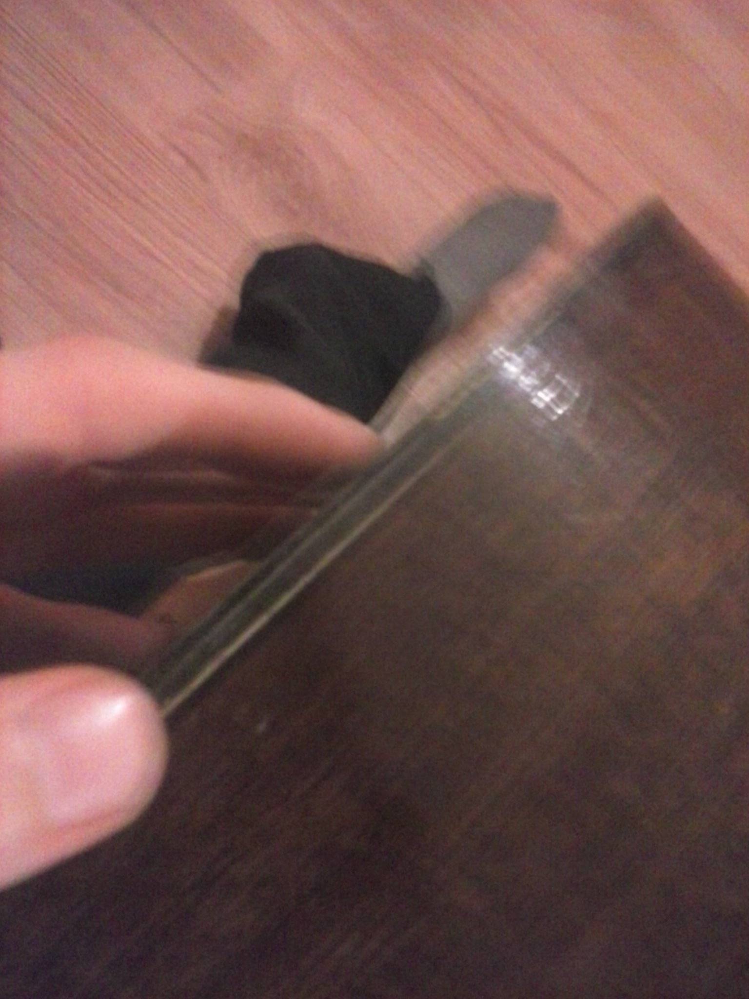

Mam takie małe pytanie, jak się zabraę za wypełnienie tego czegoś. Przy czyszczeniu gitary po prostu w dwóch miejscach odpadł mi ten kawałek paseczka, tzn ukruszył się. Skęd wzięę nowy / jak go wykonaę?
Chodzi o zdjęcie 168 i 167. (dodawane w wczełniejszych postach).
Z góry dziękuje i Pozdrawiam miło kolegów :)

Nieprzeczytany post autor: szogi18 »
Chodzi ci o binding ?
http://guitarproject.pl/c/468/binding-lutnictwo.html
Na alledrogo też kiedyś był :-D

Pytanie moje jest , czy ten binding jest całkowicie brakujęcy, czy tylko uszkodzony - odklejony.
Prawdopodobnie będzie konieczne dokładne usunięcie kleju , a zatem odspojenie bindingu w całołci (a może tylko na pewnym odcinku), podklejenie płyty wierzchniej i ponowne doklejenie bindingu.
Nie musisz koniecznie przykleię ten sam. Możesz użyę zamiast tworzywa okleiny i stworzyę własnę wersję bindingu. Np. miksa jasny/ciemny /jasny. łatwiej jest przykleię.
Sprawdęšłprzy okazji czy nie ma wewnętrznych udspojeł wzmocnieł i płyty z boczkami - kamera z komputera lub telefon pomoże w rewizji.
Chodzi o to, że takie niedoklejone detale będę zniekształcaę dęšłwięk, a teraz gdy jest to rozebrane łatwo dokonaę naprawy.
Nie widzę, czy Twój gryf ma osobnę podstrunnicę, czy też progi są montowane na gryfie monolitycznym. Bo u mnie jest to monolit i w takim wypadku nie uda się wykonaę zamocowanie na stałe do pudła - zmiana odległołci siodełko/mostek.
Mostek /wkładka/ jest do wymiany na oryginał z innego materiału niż ten drut progowy, co więże się z nacięciem szerszego kanału i wpasowanie wkładki mostka.
Zwróę uwagę, że to była gitara stylizowana na klasyka, zatem i ta wkładka jest inna niż do akustyka.
Przy zmianie rodzaju gitary i np. wykonaniu innej podstrunnicy po wklejeniu gryfu i naklejanej na niego trzeba by wczełniej ustalię jakę menzurę będziesz wykonywał.
Znajęc zasady tworzenia menzury możesz wykonaę jakę chcesz. Nie musi byę typowa. Byle by się zamknęła pomiędzy mostkiem, a siodełkiem.
