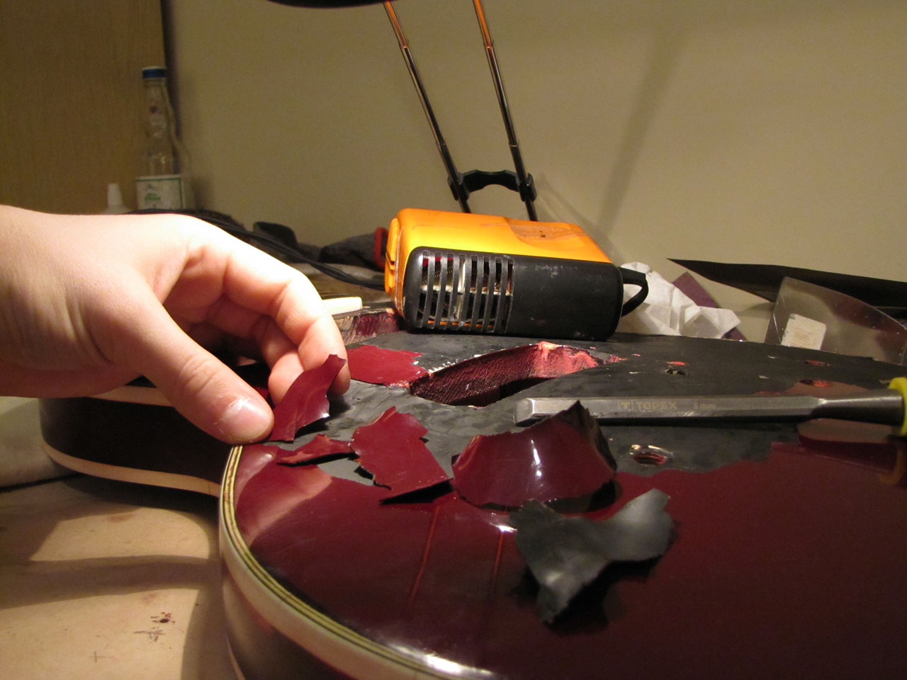

usuwam lakier do dechy. jest szybciej i mniej potem do szpachlowania. przypadkiem udało mi się bardzo usprawnię sobie pracę, podgrzewajęc go przypadkiem lampkę. poszedłem tym tropem i... jak się podgrzeje ten lakier suszarkę do włosów, to odłazi od gitary jak guma :shock: można go palcami zdzieraę. tylko czasem dłutem podważyę. jutro wrzucę jakieł foty.

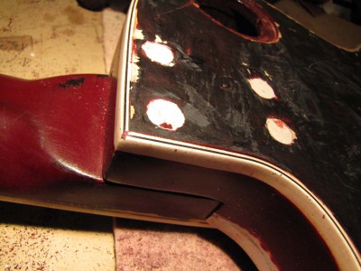

Po tym zdjęciu widaę że gitara była malowana.
Ktoł kład bordo na czarny. Do gołego drewna ję jełli ma byę dobrze.

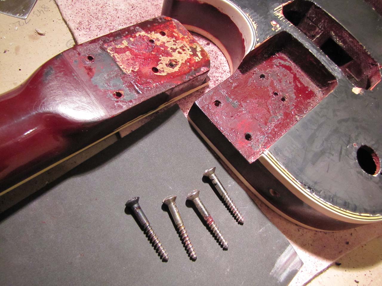

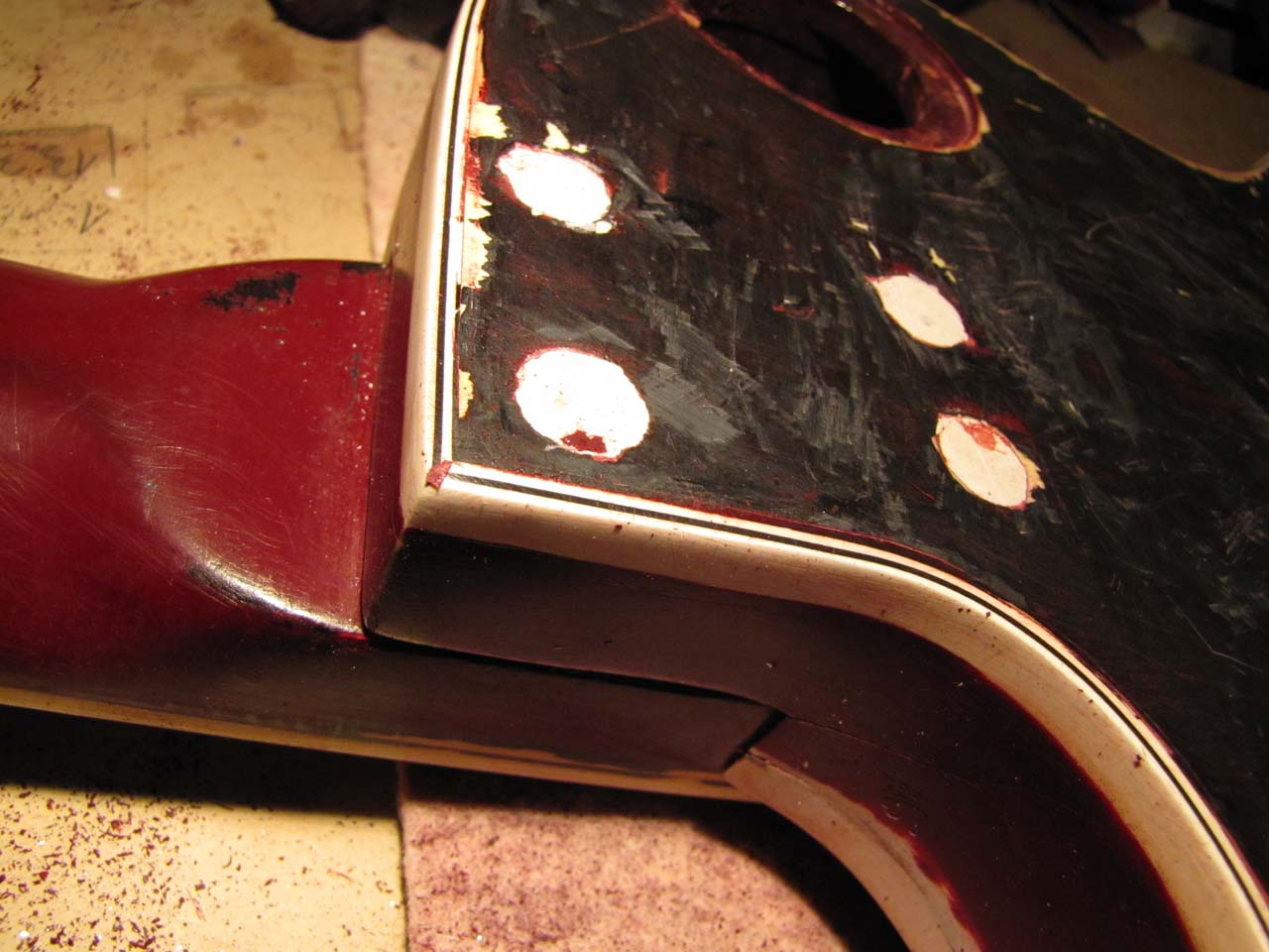

BTW co byłcie zrobili z tym? i tak muszę wydłubaę tę szpachlę, żeby ewentualnie zamaskowaę te dziury drewnianymi kołkami, ale... próbowalibyłcie odkręcię ten gryf do malowania?

Prawdę mówięc nie wyobrażam sobie najpierw czyszczenia a potem lakierowania bez rozebrania całołci. Odkręę a przy okazji sprawdzisz, czy w gnieęšłdzie nie ma innych baboli, które możesz na tym etapie bezbolełnie usunęę.
Poza tym jak będziesz lakierował ze skręconym gryfem, to wczełniej czy póęšłniej będziesz miał na linii styku pęknięcie.

to wszystko wyględa mi na mocno słaby tuning... :-?

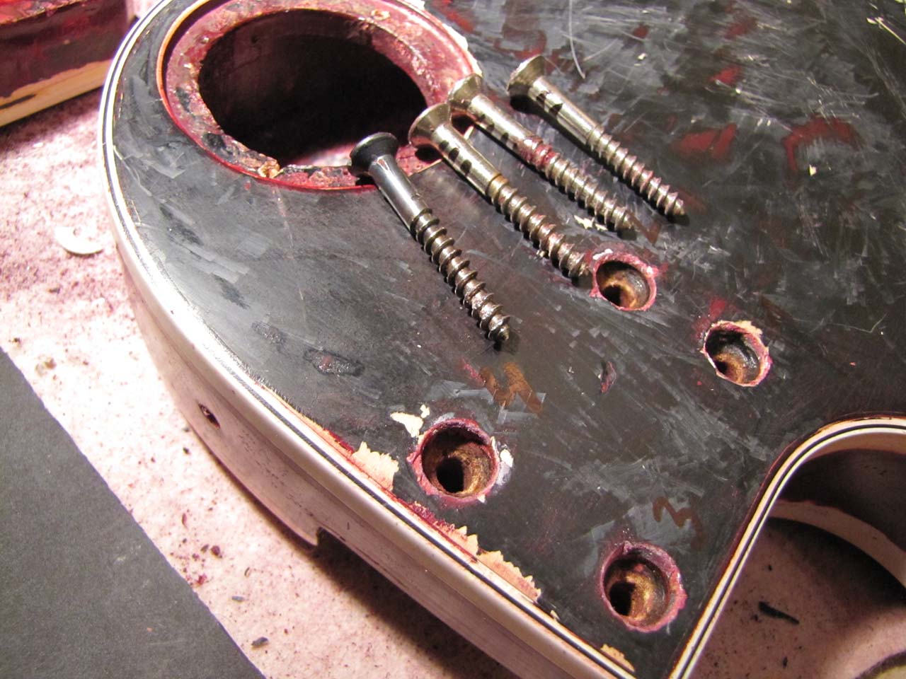

czy stare dziury w gryfie powinienem czymł wypełnię, żeby nowe łruby sobie własny gwint wyżłobiły?
Ja chyba użył bym nowych łrub z większymi zębami, te z kwasówki takie maję, tylko uwaga, kwasówka jest twarda ale krucha.
Pod łrubami nie było żadnych stalowych koszyczków??

stare były wkręcone przez gołe drewno. ja myłlę, że nowe puszczę przez podkładki, bo blaszki z takim rozstawieniem otworów chyba nie dostanę.
Użyj czegoś takiego >
łruby przez samo drewno to najgorsze rozwięzanie. Totalne partactwo.

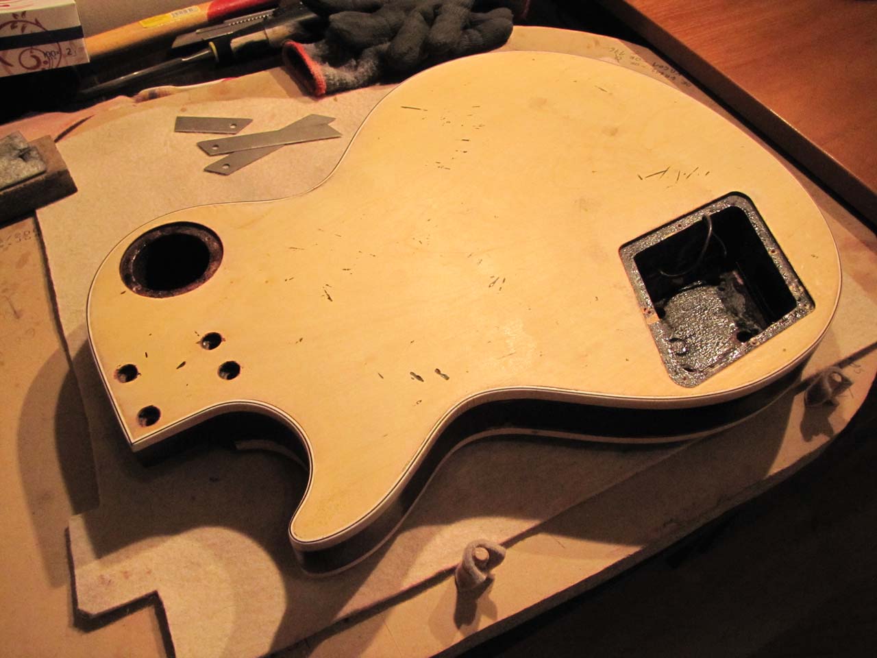

dzisiaj dałem rade odsłonię tył korpusu. zdrapałem wkładem noża do tapet. pitolenia trochę, ale nie zapyliłem za to całej chałupy, a drewno jest gładkie jak szkło. naturalnie jest trochę wgnieceł, ale mogło byę gorzej. jutro boki i może zacznę też przód szlifowaę.
