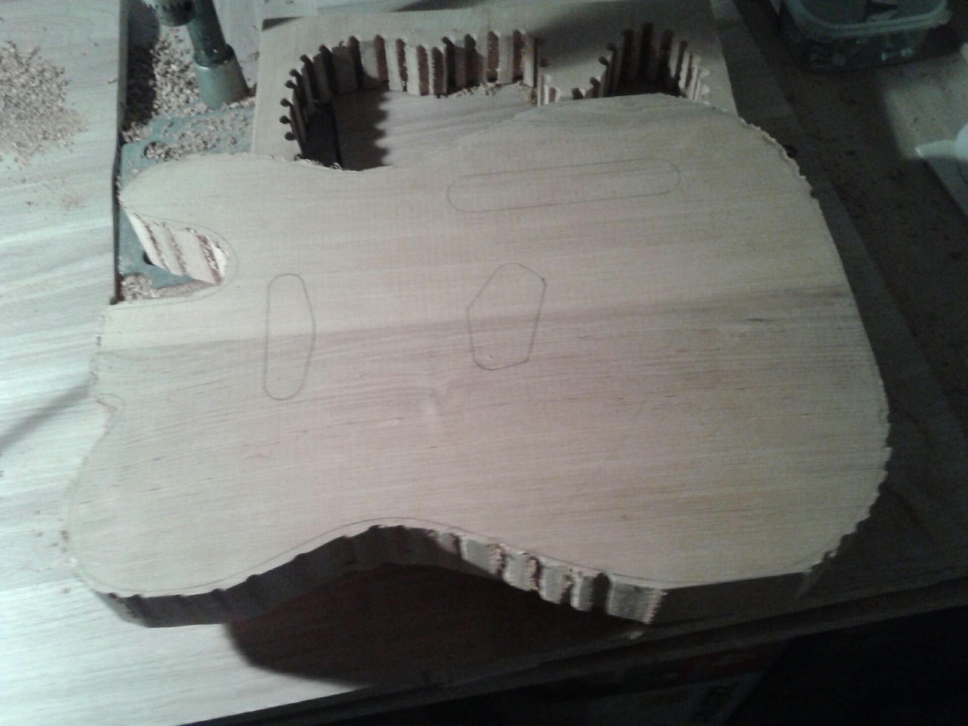

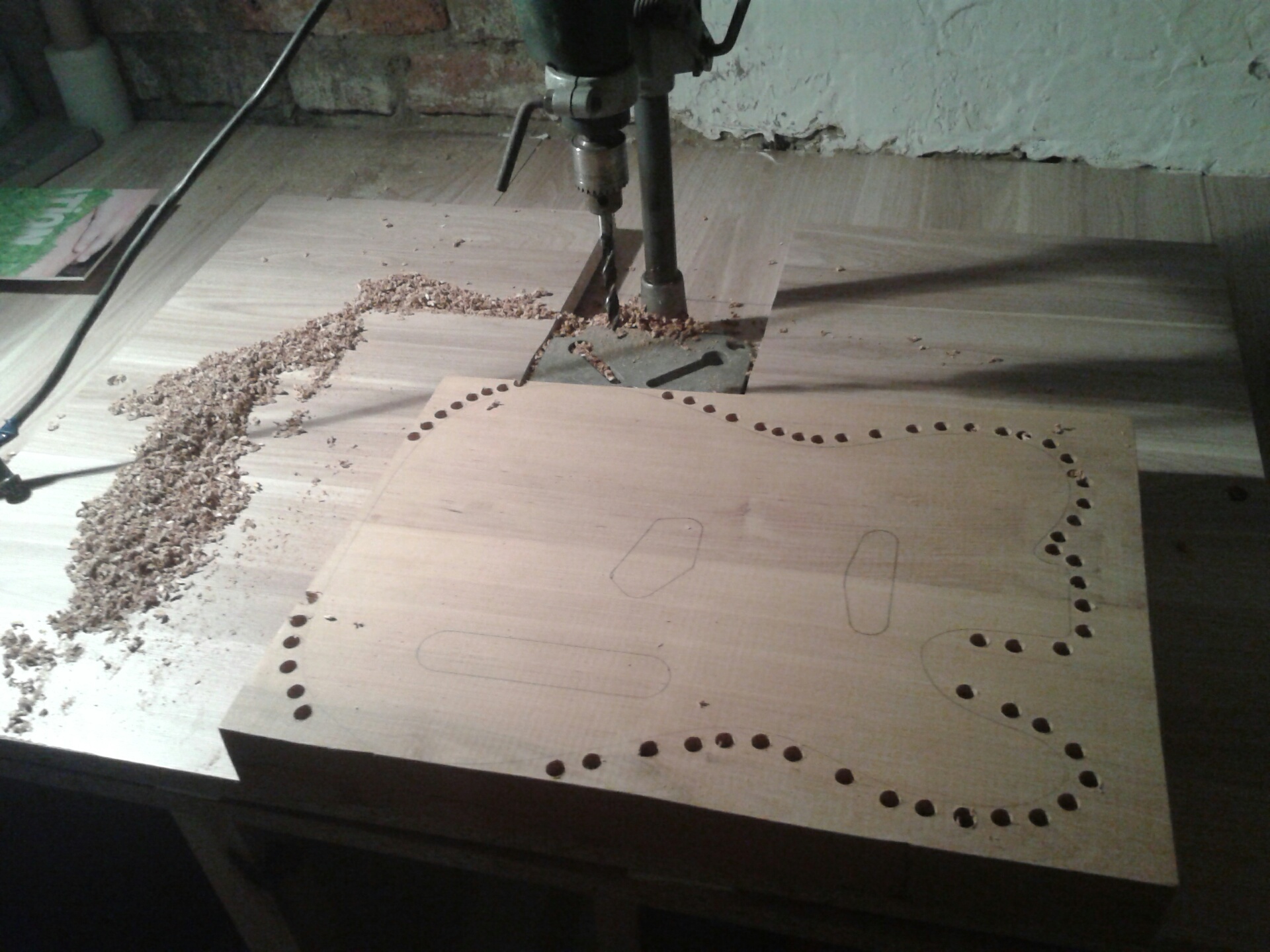

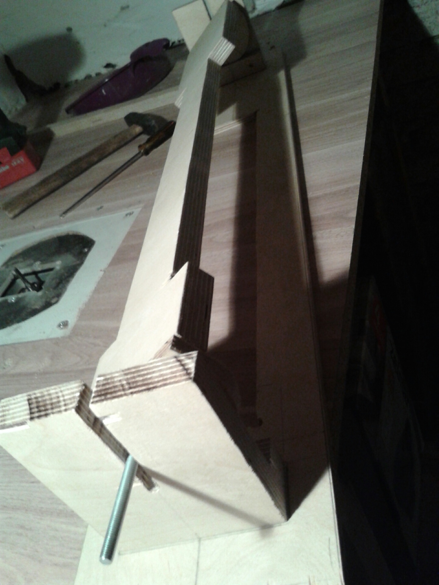

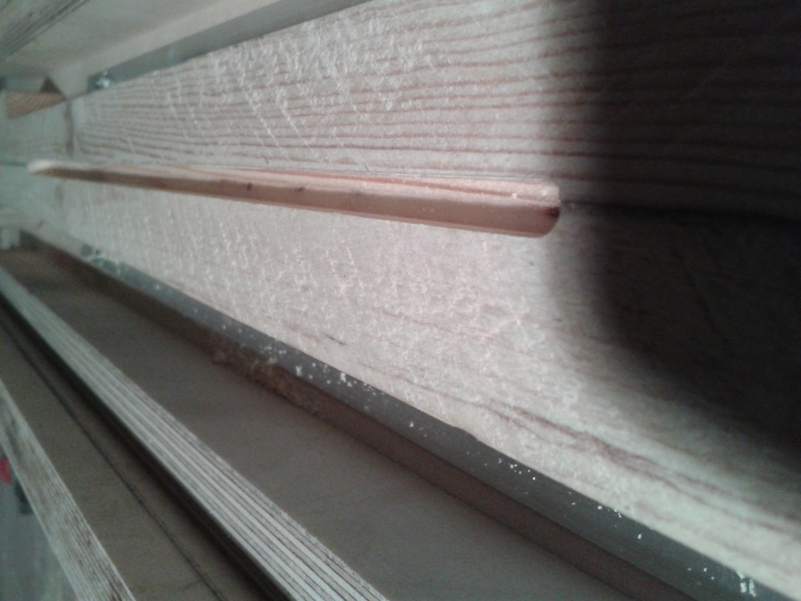

Wrzucam kilka zdjęę z mojej produkcji, może jakieł komentarze, sugestie, pytania, chętnie podzielę się opinię lub może dowiem się czegoś nowego...
otwór na pręt, jeszcze minimalnie niedokładnie i za mały ale to pierwsze cięcie
testowa sosna z castoramy:)

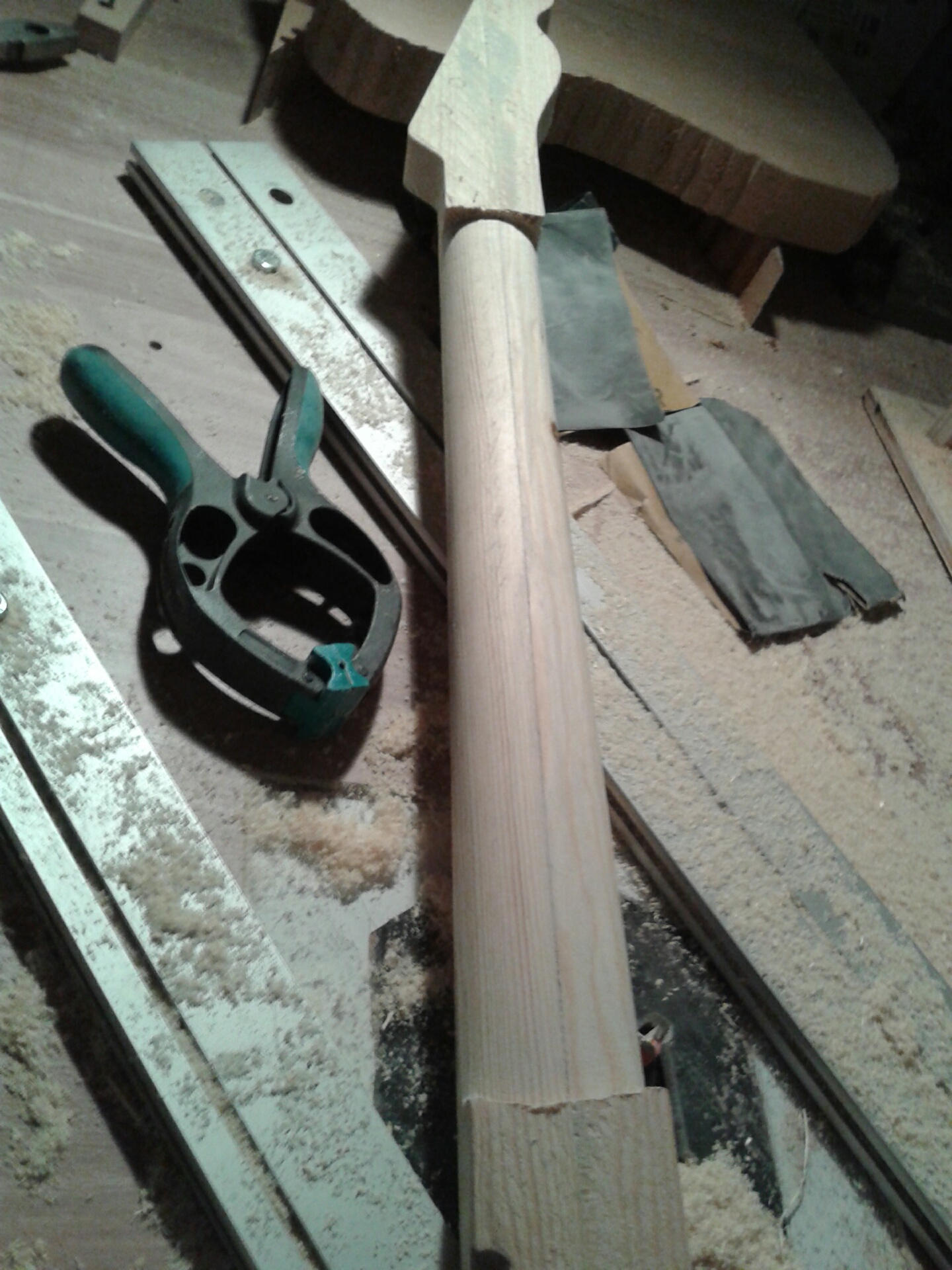

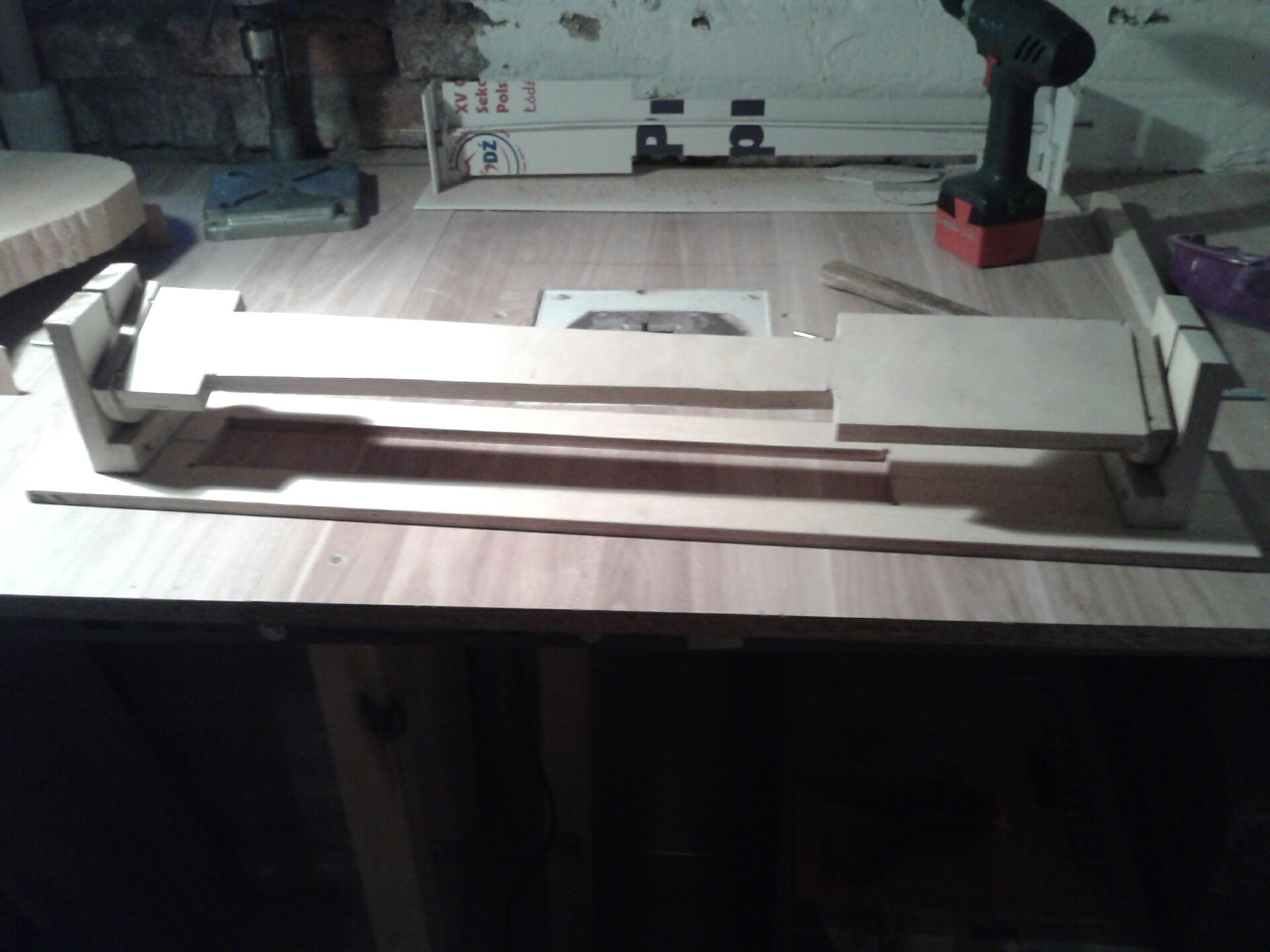

Ten przyrzęd do formowania krzywizny chwytni gryfu jest ciekawy, albowiem pozwala na wykorzystanie dowolnych krzywek wg potrzeb, czy gustów grajęcego .
Mam w zwięzku z tym pytania o sposobie jego używania w trakcie, czyli czy jest to tylko obróbka zgrubna i dopracowywanie potem, czy i jak uwzględniłeł kształt stożkowaty i jednak zmiennołę krzywizny na jego poboczu i czy jest to potrzebne, itd. Opisz ten przyrzęd, bo przyda się tym mniej wprawnym manualnie.

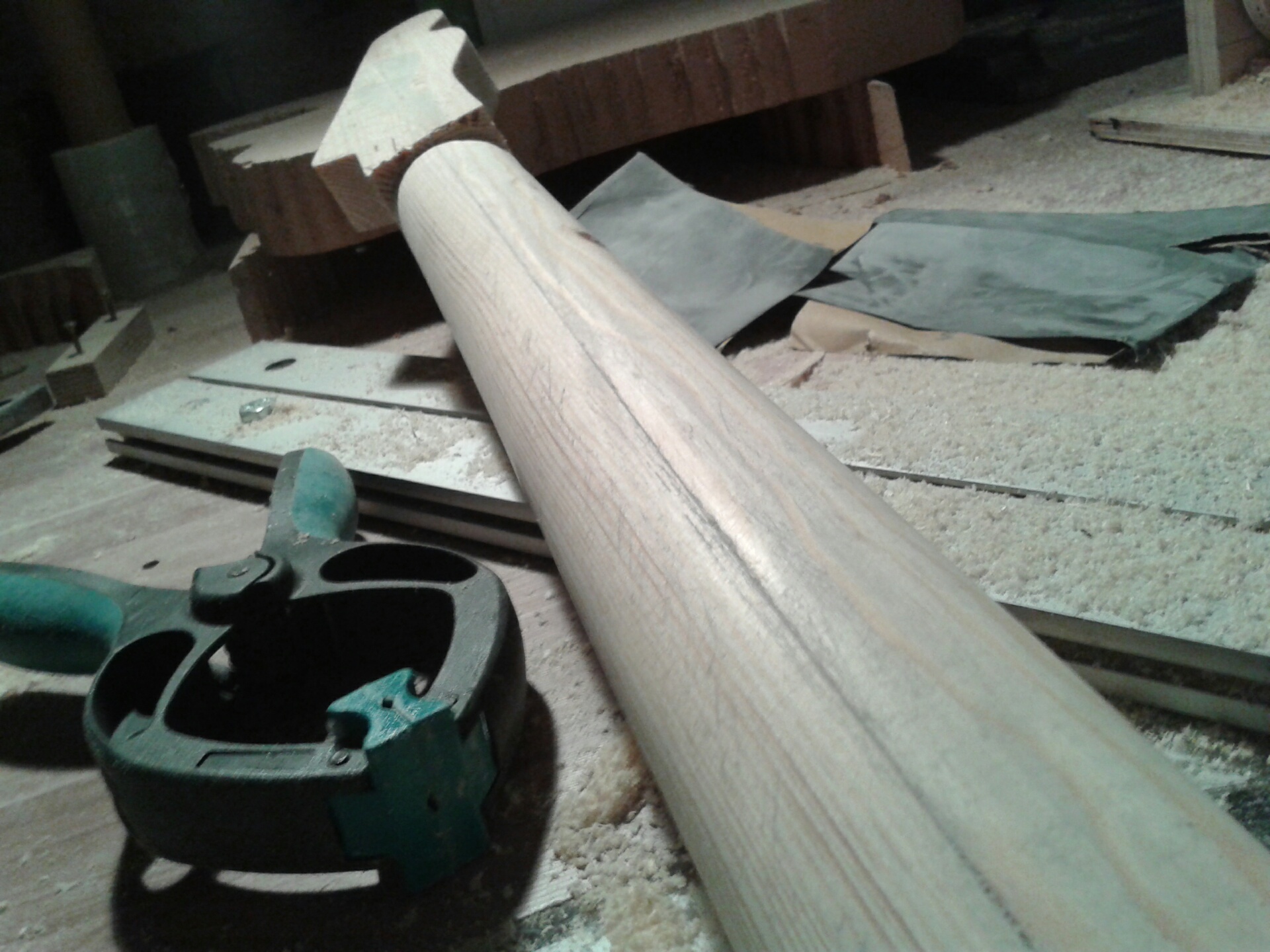

Jig ten jest bardzo uniwersalny to prawda. Co do obróbki gryfu: krzywki są zwymiarowane i wyprofilowane dokładnie tak jak kształt gryfu, czyli teoretycznie w takiej wersji można wycięę gryf z drewna 1:1 (tzn. wycięę nim kształt gryfu bez potrzeby kolejnej obróbki). W praktyce jednak myłlę że krawędzie lepiej wyprofilowaę ręcznie papierem łciernym. Na pewno Jig ten przyspieszy proces profilowania gryfu. Dodam tutaj że jeszcze nie wycinałem
Kształt stożkowaty został uwzględniony. Sam kształt został wycięty wg wzornika z internetu. W wzorniku tym są podane dwa kształty: na progu 12 i 0-wym przy siodełku; w jigu kształtki są w zupełnie innych miejscach wiadomo, dlatego ich kształty musiałem interpolowaę:).
Co do ogólnego opisu, w przyrzędzie tym montuje się drewno na korpus i przy pomocy frezarki zamonowanej w stole można wycięę krzywiznę tylnię gryfu.
Gryf jest jednoczęłciowy bez podstrunnicy.

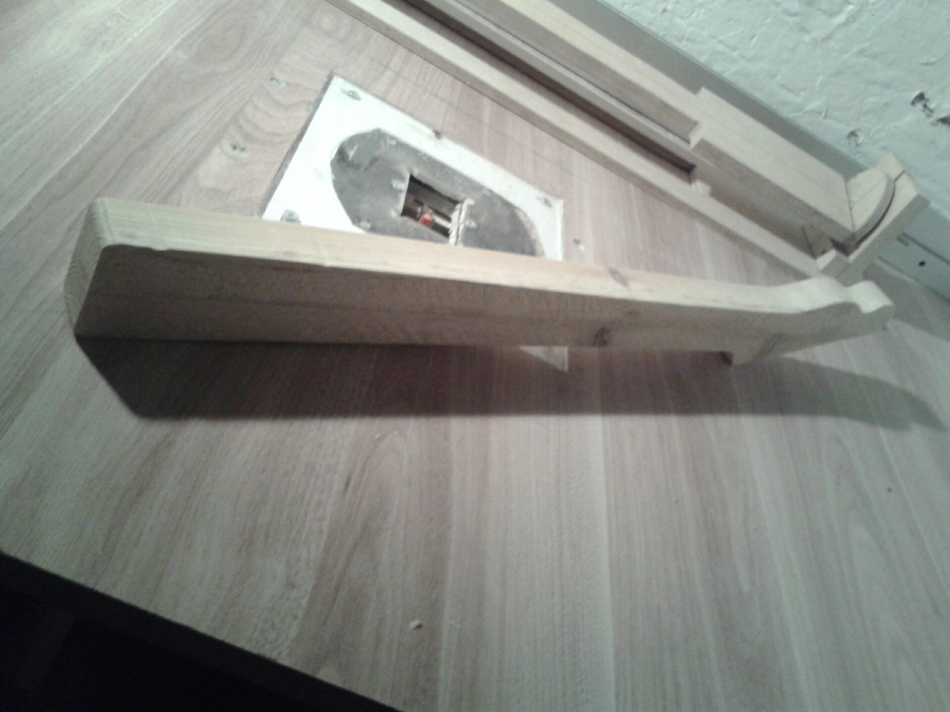

Przeględajęc fotki jedna rzecz razi niemiłosiernie - gryf, a raczej materiał z którego chcesz go wykonaę. Nie jestem lutnikiem, ale sosna to chyba kiepski pomysł..? I czy nie sądzisz że te nadgniłe sąki nie wpłynę na jego wytrzymałołę?

niech kolega dokładnie czyta podpisy pod zdjęciami ;)

:))))) sosna dobrana specjalnie tak by sąki pasowały pod kciuki:)))))
super :mrgreen: też lubię sąki pod kciukami :mrgreen:

Jestem po tełcie jig`a do zaokręglenia tyłu gryfu. Dla informacji napiszę: w praktyce okazało się że przy takich krzywkach jakie zastosowałem (są one większe niż przekrój gryfu) dokonac można tylko zgrubnego wycięcia. aby wycięę dokładnie gryf 1:1 krzywki musiałyby mieę dokładnie kształt przekroju gryfu:)
Mimo to i tak wycinki dokonuje się w dużo mniejszym czasie no i z większa dokładnołcię. :mrgreen:
