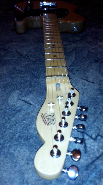

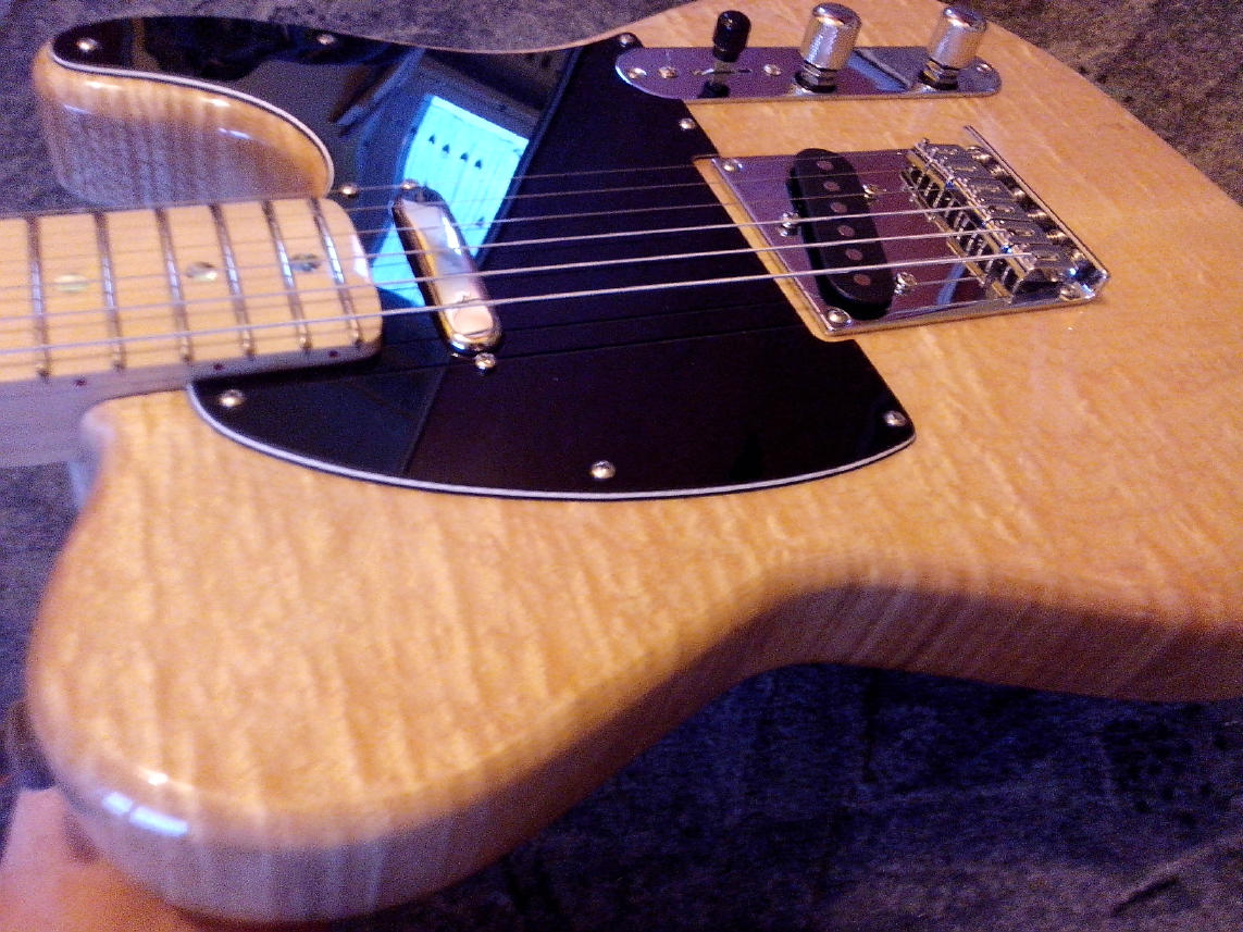

Chciałem Wam przedstawię kolejnę gitarę wykonana dla mojego kolegi
Korpus-klon wzorzysty
Gryf-jawor falisty
Podstrunnica klon
Markery-abalone,boczne czerwone
Przetworniki pod gryfem Fender,pod mostkiem Ibanez z lat 80-tych
Progi wysokie stożkowe szer 2,7mm
Sorki za jakołc zdjęę ale aparat mi wysiadł i robiłem komórkę
Dodatkowo scięty lewy brzeg (prołba kolegi)
Bardzo zacna gitarka, jakołę materiału i wykonania lepsza-dla mnie- niż oryginał, ale walnę łyżkę dziegciu do tej beczki miodu :-D .

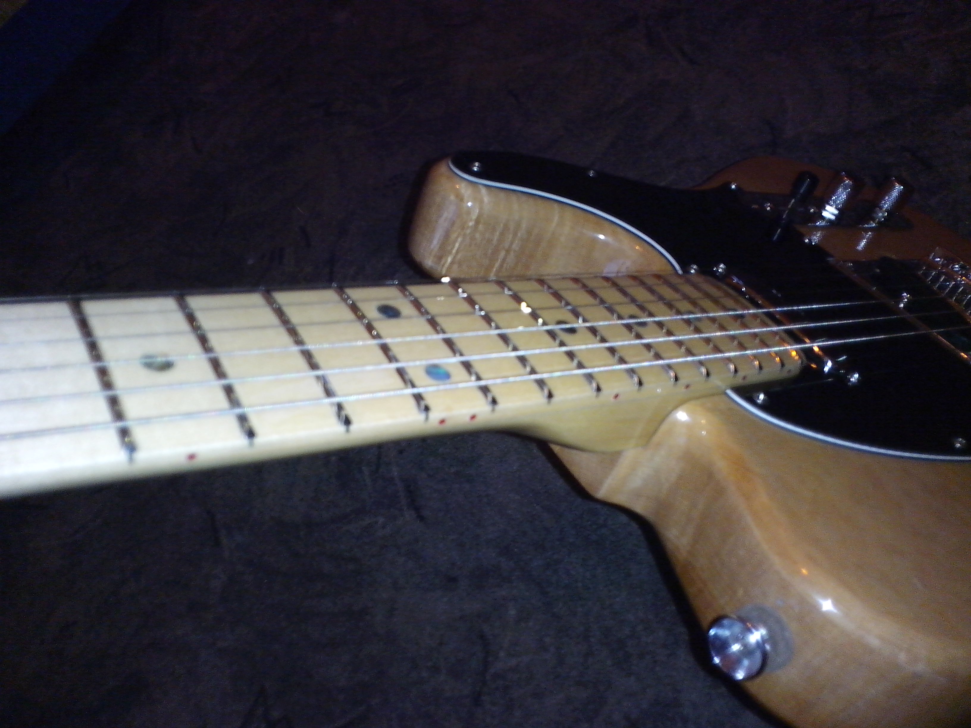

Patrzęc na połwiatę i odblask łwiatła podajęcy na progi, to jakołę szlifu jest taka sobie. Widaę nierównołci sugerujęce nierówno nabite lub wyszlifowane progi.
Tak jakby radius Ci się sp*** ... . I to nie jest sprawa obowięzkowego wygięcia gryfu.
Sprawdęšłten temat, bo to może rzutowaę na różnę wysokołę progów. Wystarczy przyrzęd na wzór Stewmaca - czworobok do sprawdzania wysokołci progów lub coś podobnego.

Jak się przyjrzalem temu zdjęciu to faktycznie tak wyględa ale zludzenie przy łwietle z komórki.
W Realu jest rowniutki
