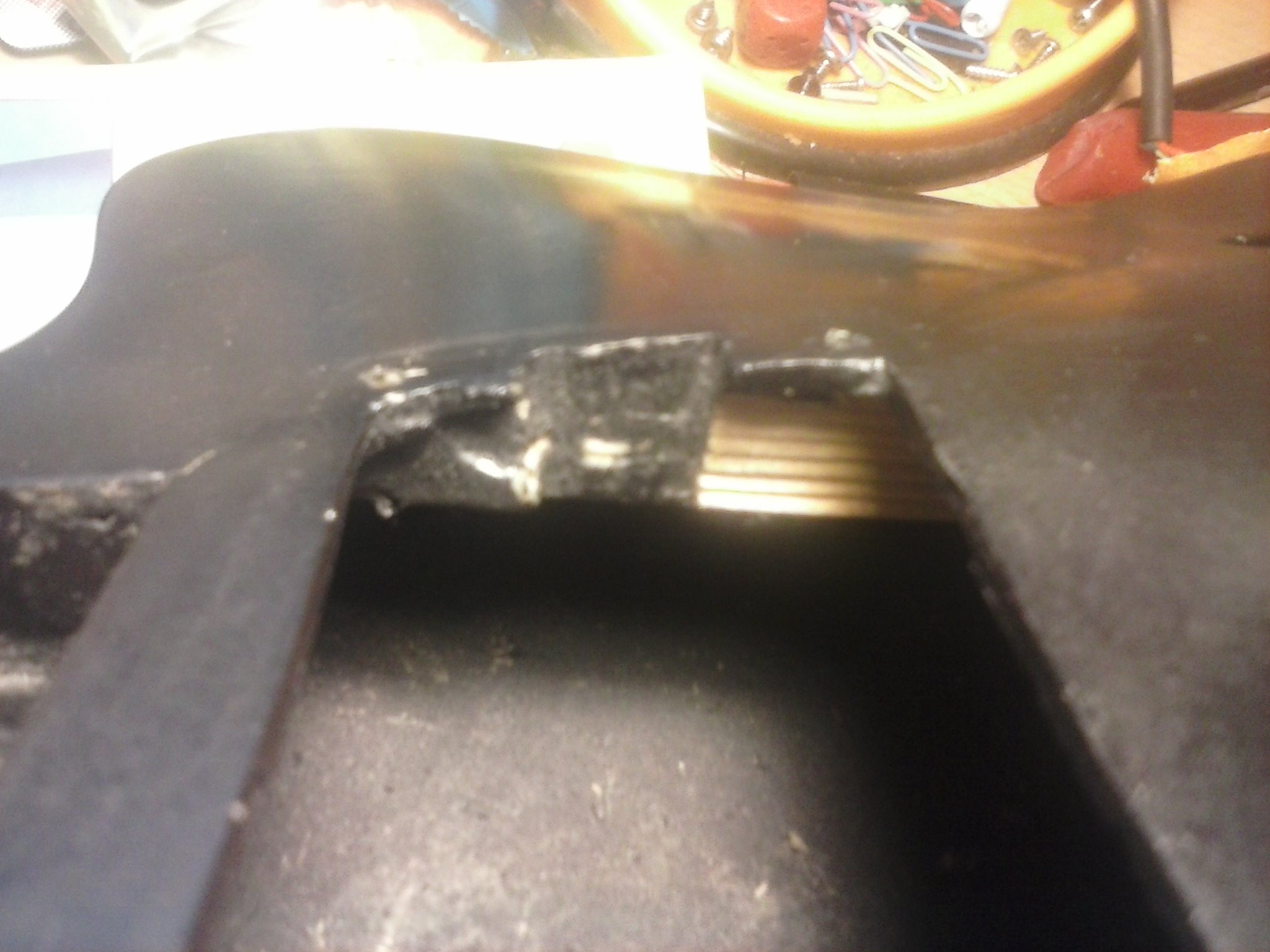

Zrobiłem dodatkowe zdj, dokładniejsze.-Tych miejsc na przetworniki. Nie wiem dokładnie o który wymiar Ci chodzi ale zmierzyłem i szerokołę i długołę.
Ten od strony mostku.
Szerokołę to około 2,3cm z obu stron. A długołę z jednej około 0,45cm a z drugiej 0,65cm.
Ten od strony gryfu Szerokołę 1,5cm z obu stron w miejscu wyżłobienia. A długołę to z jednej strony 0,70cm a z drugiej 0,3cm. I z tej strony jest taki ubytek widoczny na zdj.
A wracajęc do tej farby. To może mi ktoł powiedzieę czym na goręco ja mam to zdjęę? Wiem, że jest coś takiego jak opalarka ale nie jestem w posiadaniu w przyszłołci na pewno zakupię. Trochę się pogubiłem bo nie wiem czy mam dalej trzeę tym papierem czy co już mam robię. Szukałem na forum, ale nic nie znalazłem by ktoł zdejmował farbę z gitary a nie lakier :(. Może mi ktoł podpowiedzieę jak to zrobię? Bo na razie wiem tyle, że zetrzeę lakier ten na wierzchu a dalej już nie wiem.
Zrobiłem też zdj tych przetworników na tym czarnym nic nie pisze z tyłu a na tym żółtym/piaskowym/egipskim czy jaki to jest kolor, TWB-20
