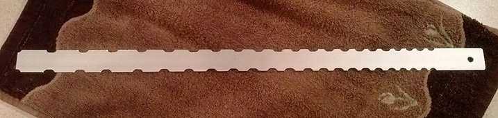

Niby nic takiego ale bez tego ani rusz. Miałem dzisiaj czas więc poszedłem do warsztatu i sobie takowę zrobiłem. Poprzednia się sprawdziła ale już była zdezelowana i sto razy piłowana pod różne menzury. Tę zrobiłem z płaskownika alu, dwustronnę, z jednej strony menzura fenderowska z drugiej zał gibsonowska ( odrysowałem sobie od moich gitar :) ) Miałem jeszcze zrobię na kolejnej listwie odrysowana z mojego defilka ale sie powstrzymałem - zostawię sobie listwę na inne. Wykorzystałem do tego frezarkę i stary frez. Poszło szybko. Na focie tak nie widaę, ale są równe ładne wycięcia na równych głębokołciach z eleganckimi krawędziami po frezarce :) Całołę zajęła mi 40minut razem z odrysowaniem także looz. W sumie nie ma co pokazywaę, ale nie znalazłem jeszcze tematu o tym narzędziu.
Fajna sprawa. A Frezarka górnowrzecionowa, czy jakał specjalna do metalu?
Zwykła górno zamontowana do blatu jako dolno. Frez też taki jaki miałem od frezowania tele.
Do tego listwa ograniczajęca głębokołę i jechane ;)
Czyli frezem do drewna? Dwa ostrza i te sprawy?
tak.
Troche trzeci prog po gibsonowskiej stronie Ci uciekl :)
Taki szablon ma sens przy zachowaniu max dokładnołci. Robienie czegoś takiego z ręki to duża loteria. Ponadto szerokołę też bym dał ponad szerokołę podstrunnicy.

Piniu zrobił chyba narzędzie do sprawdzania, czy gryf jest prosty, a nie szablon do nacinania progów... czyż nie?
Makowy pisze:Troche trzeci prog po gibsonowskiej stronie Ci uciekl :)
Nic nie uciekło. Wszystko ładnie się miełci ;) W zakresie wyżłobieł.
Oczywiłcie. Może ęšłle nazwałem temat to mnie poprawcie ;)
Fakt, mój błęd, ęšłle zidentyfikowałem

W płaskowniku alu wystarczy ostry pilnik okręglak do metalu i idzie jak burza, oczywiłcie nic nei stoi na przeszkodzie aby zrobię to frezarkę.
