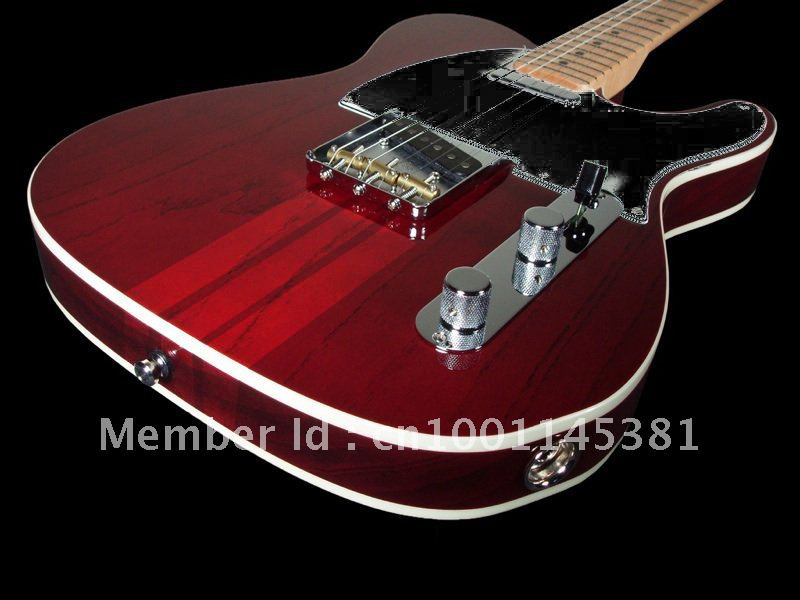

To będzie gitara NTB bez topu, czyli widoczny będzie środkowy element gryfu. Zrobiłem sobie wizualizację, bo zastanawiam się, czy robić binding, czy nie... Jeśli będzie binding to tylko na górze gitary - tył tej gitarki będzie zaoblony, jak w stratocasterze (także wycięcie na brzuszek)
Tył gitary będzie ciemniejszy, więc teoretycznie binding by fajnie odcinał... Ale nie wiem
Co sądzicie?
