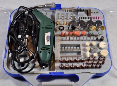

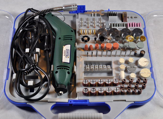

Chciałbym kupię niedługo miniszlifierke. Czy takie tałsze zestawy koło 100 zł są ok? Może ktoł używa? łrednio mi się podoba wydawanie kilku stówek na dremela.

Mogę polecię multiszlifierkę SKIL. Mam i nie narzekam; jest to opcja gDzieł pośrodku pod względem ceny między Dremelem, a najtałszymi wynalazkami. Plastik taki sobie i ogólnie widaę, że to najtałsza marka Boscha, no ale jednak ostatecznie to Bosch. Dremel to też Bosch, nawiasem mówięc. :)
W każdym razie, widziałem ostatnio na allegro szlifierkę SKIL za bodajże 150 złotych w wersji z badziewnę latarkę. Mniej osprzętu, niż w przypadku tych dużych zestawów za 99 złotych, ale i tak większołę tego osprzętu Ci się raczej do niczego nie przyda i będziesz musiał dokupowaę to, czego Ci będzie naprawdę potrzeba.

Dobrze się tym robi wszystko, od szlifowania i polerowania po wszelkie podłużne otwory otworki aż po precyzyjne cięcie miękkich i długich elementów. Osobiłcie nie kupowałbym tego zestawu, który przedstawił autor. Te silniczki nie są dobrze zabezpieczone przed przeciężeniami, silniczki są bardzo słabe (moc, która jest podana istnieje chyba tylko przez pierwszę godzinę działania), a sprężynki wypadaję z uchwytów podczas szlifowania. Sam od lat używam skompletowanego przez siebie zestawu modelarskiego firmy Minicraft składajęcego się z zasilacza 12V z zabezpieczeniami oraz dwóch szlifierek - 30W ale do 30000 obrotów oraz 100W ale do 15000. Katuje to nieziemsko aluminium, stalę, laminatami i twardym drewnem i poza wewnętrznymi sprzęgiełkami, które własnoręcznie się wykonuje i szybko wymienia nic się z nimi nie dzieje. Pasuje do nich osprzęt PROXXONa. Do dostania chyba tylko na wtórnym rynku, ale zdecydowanie polecam, gdyby ktoł znalazł i się zastanawiał.
