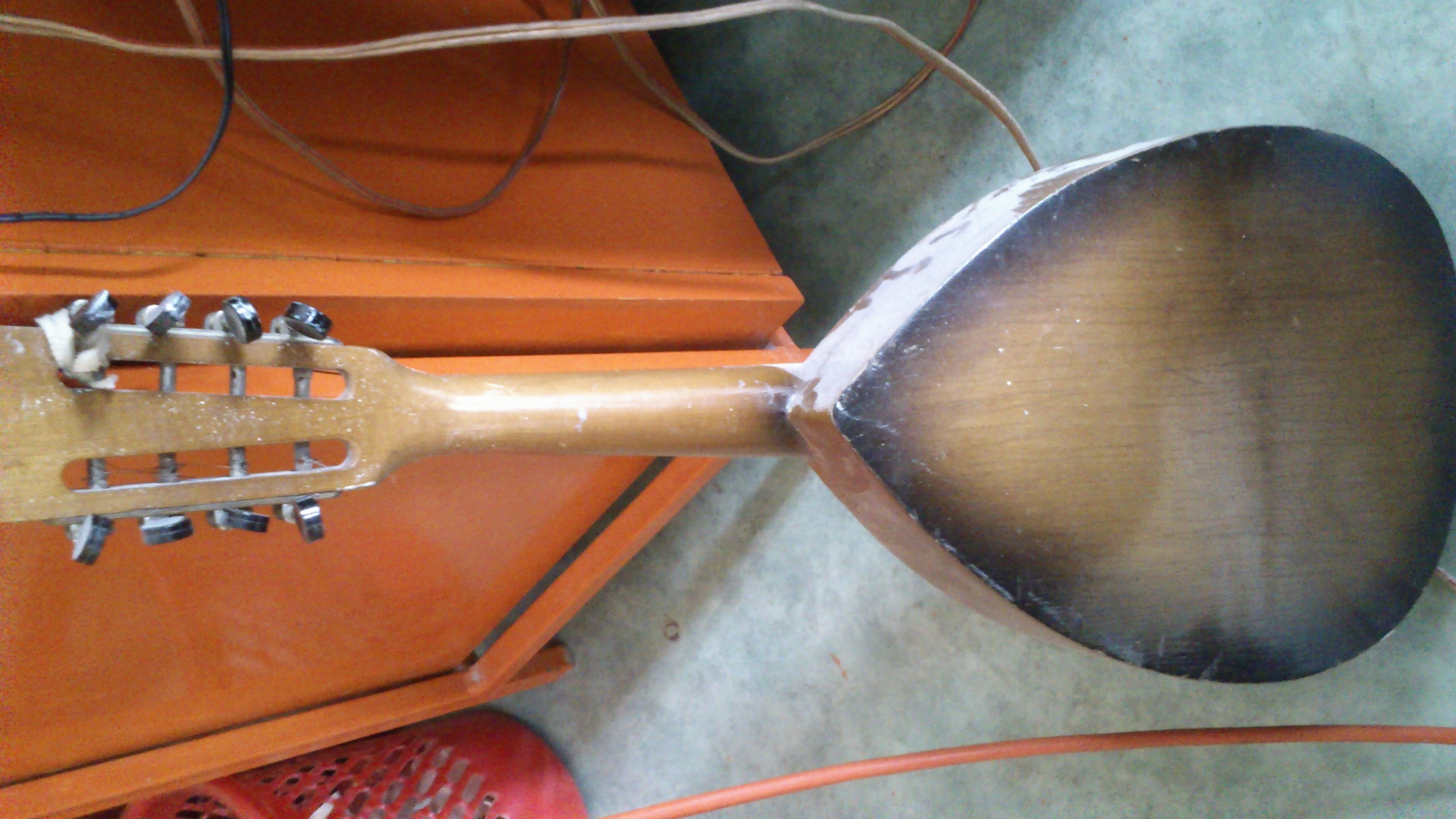

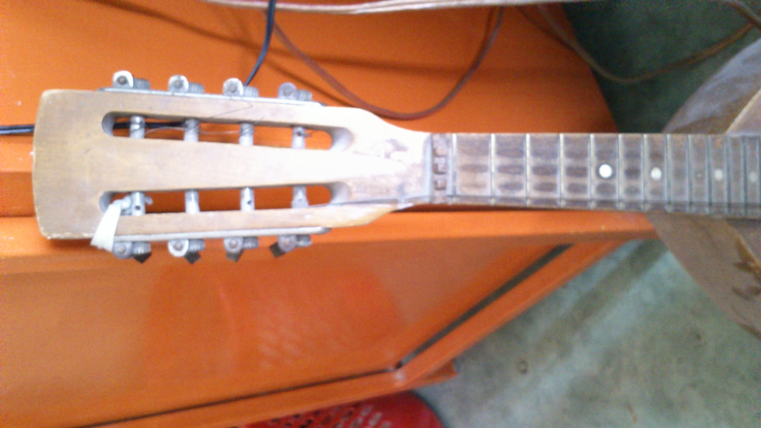

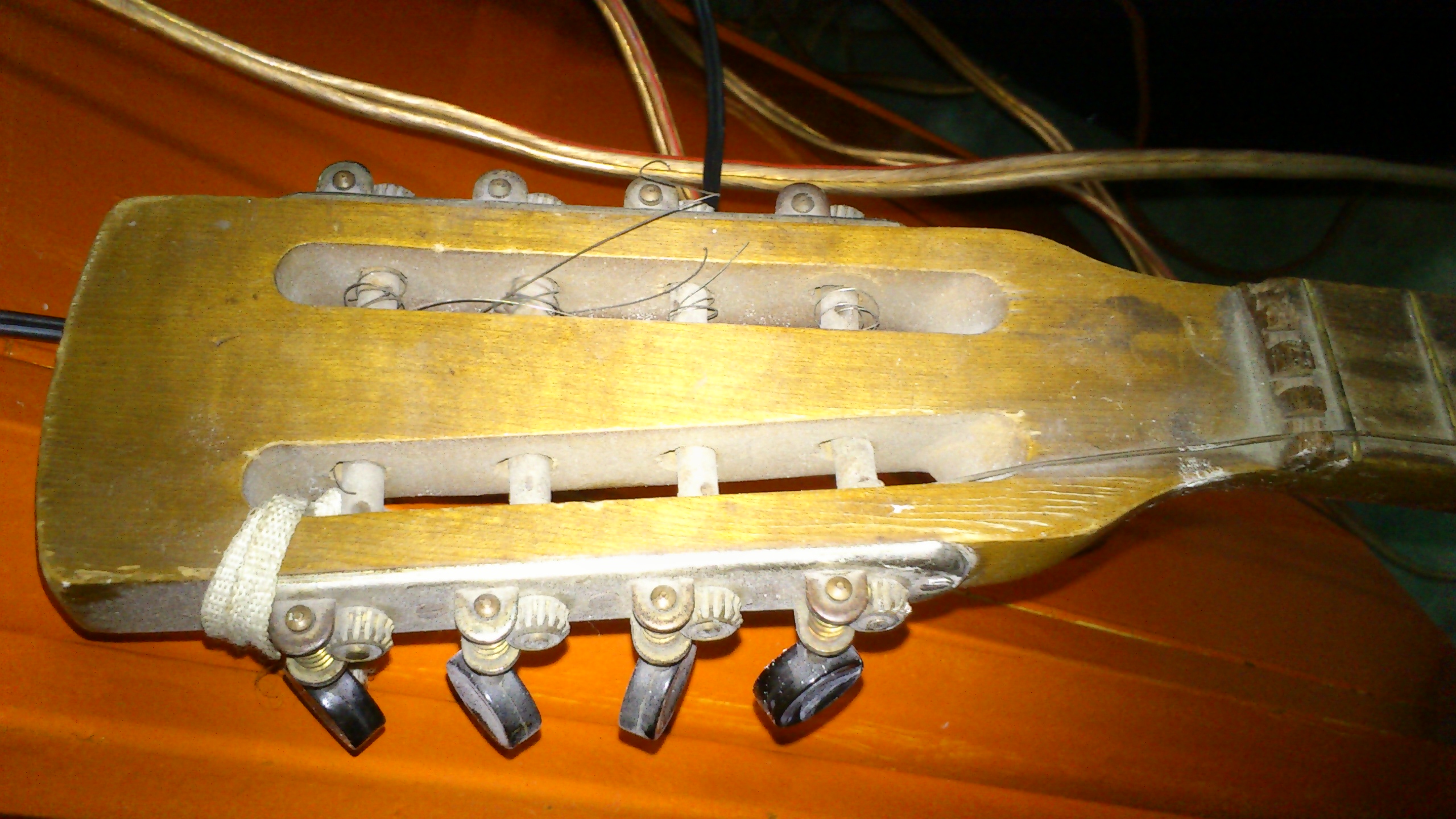

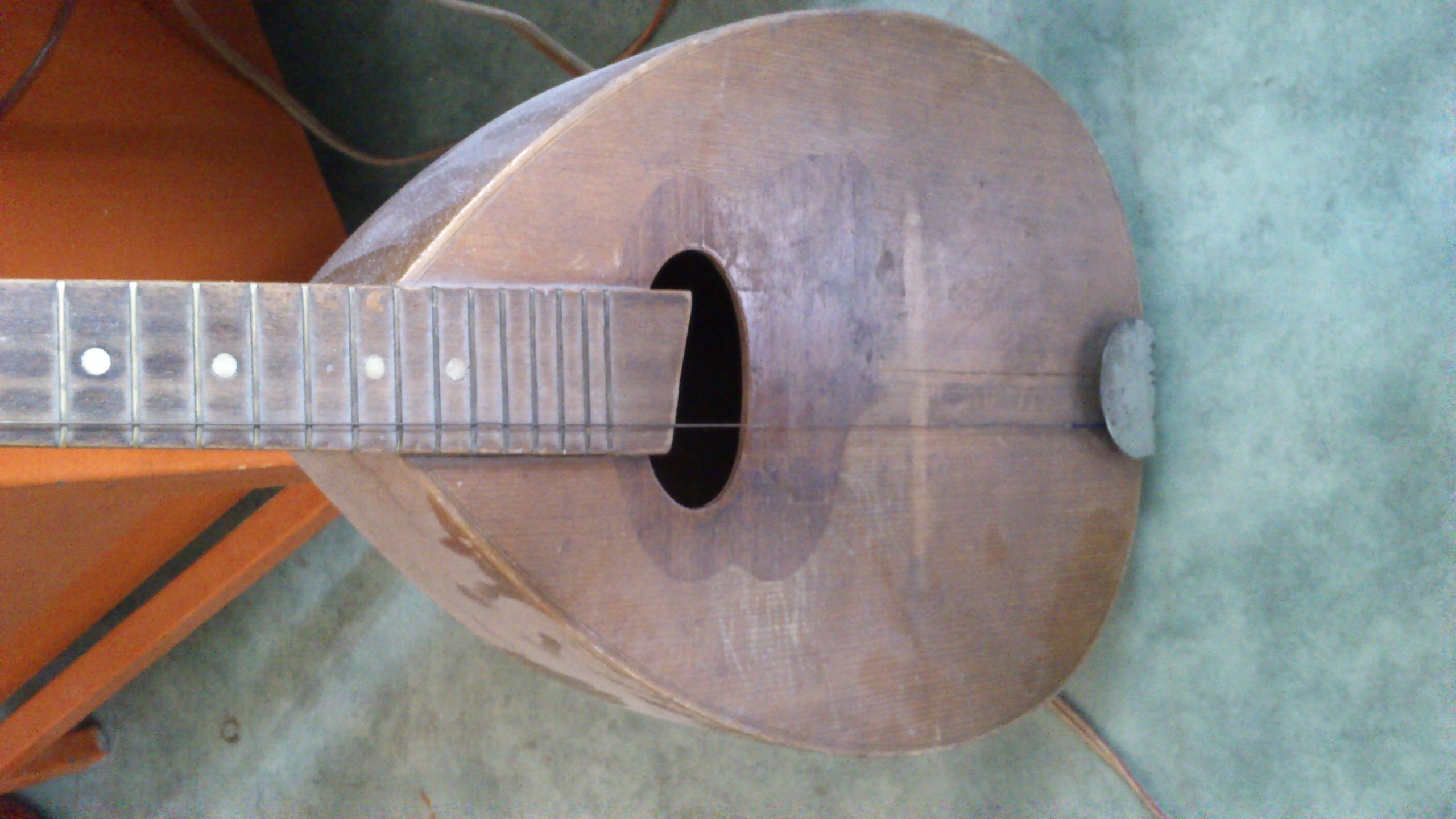

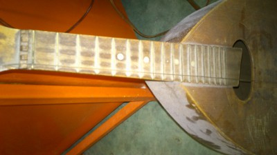

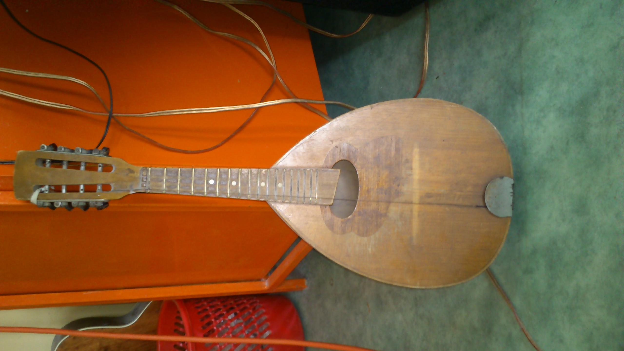

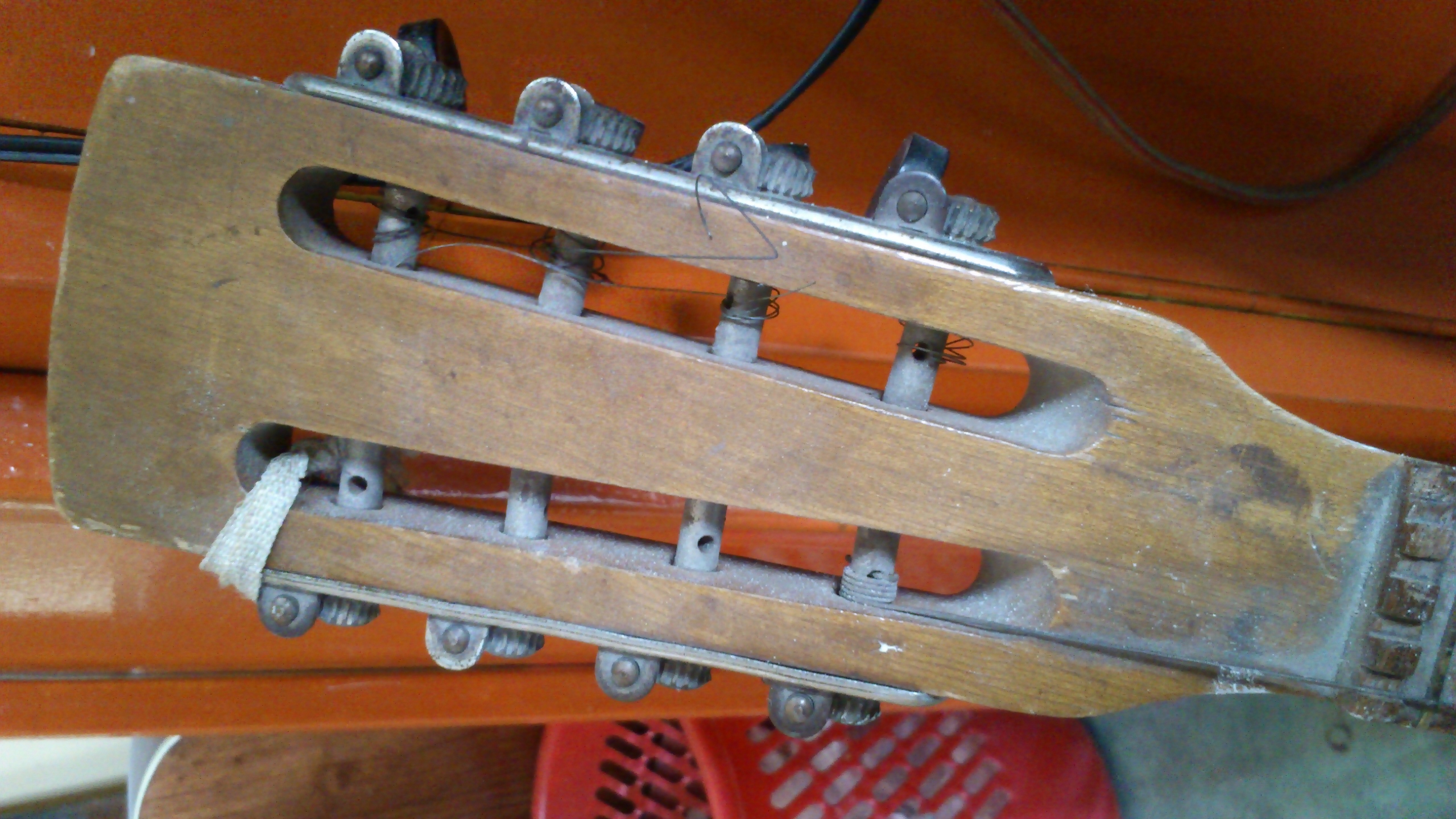

Nazywam się Michał i mam 16 lat. Kocham muzykę, szczególny sentyment mam zał do instrumentów szarpanych - mój tata gra na gitarze, ja sam się dopiero uczę tej sztuki. Pomimo 4 gitar w domu i jednych bongosów zawsze brakowało mi jednego instrumentu - mandoliny. Może to wydaę się komuł dołę dziwne, ale dla kogoł takiego jak jak, kto kocha fantastykę, a wraz z nię jej nieodłęcznych bardów ze swoimi instrumentami jest to chyba naturalna kolej rzecz :) Postanowiłem spełnię swoje marzenie - w mojej szkole jest stara, nieużywana, trochę zniszczona i zapomniana przez wszystkich mandolina. Pomyłlałem, że jełli dałoby się ję odrestaurowaę, mógłbym ję odkupię. W zwięzku z tym mam do Was prołbę - pod spodem zamieszczę zdjęcia instrumentu i powiedzcie mi proszę, czy można coś z nim zrobię, ile by to kosztowało około i czy dałbym radę zrobię to sam. Pozdrawiam!

Nie straszcie chłopaka ;-) Bez przesady to nie jest operacja na otwartym mózgu :lol: czy renowacja Stradivariusa . Ta mandolina nie jest aż tak bardzo zniszczona , jest tylko stara , brudna , zapomniana i smutna . Koszty zależę od tego co chcesz wymienię , na pewno nowy mostek , siodełko , szlif lub wymiana progów , nowe struny i będzie grała . Tata ci pewnie pomoże , inne informacje znajdziesz na forum . A taka mandolina to może byę niezły poczętek żeby połknęę bakcyla . Tu masz trochę częłci do mandoliny , Chociaż można je zrobię samemu mniejszym kosztem .
http://guitarproject.pl/c/386/mandolina ... elele.html
ps: Na pewno trzeba ję wyczyłcię :-) lakieru bym w ogóle nie ruszał bo jest pięknie spatynowany, ewentualnie przetarte miejsca można czymł zabezpieczyę . Podstrunnica jest płaska więc nawet blok radiusowy nie będzie potrzebny do szlifu ,wystarczy użyę np : zamkniętego profilu aluminiowego . powoli powoli i na pewno dasz radę .

Jest to typowa mandolina marki Defil, sam mam jednę takowę, w tej chwili czeka na lepsze czasy i pomysł :) W tym przypadku masz kilka dróg do wyboru. Ja podchodzę do tego typu instrumentów na zasadzie creatio ex nihilo i jest to moim zdaniem najciekawsza i naprzyjemniejsza droga. Pytanie jakie są Twoje zamiary. Jeżeli głównym celem jest żeby ona grała, to rzeczywiłcie wymaga to kilku mniej lub bardziej skomplikowanych zabiegów i będzie OK. Jeżeli natomiast chcesz uzyskaę nowe lub poprawię obecne jej walory estetyczne, to lepszego materiału nie mogłeł trafię! Dlaczego? Dlatego, że niczym nie ryzykujesz. Tak jak powiedziałeł, znalazłeł ję w szkole, zapomnianę, zakurzonę. Włałnie! W wielu szkołach, na wielu strychach, piwnicach leży sobie gDzieł taka mandolina czekajęc spokojnie na lepsze czasy. Jest to model bardzo łatwo dostępny, często spotykany na targach staroci i tego typu miejscach za niewielki koszt, dlatego możesz spokojnie zaszaleę i coś fajnego z niej zrobię. Jak sam piszesz, kochasz fantastykę, czyli inspiracji masz na pewno całe mnóstwo :-) Osobiłcie namawiam Cię do drogi creatio ex nihilo i nawet jeżeli coś nie wyjdzie, to może przy tej okazji połkniesz bakcyla jak napisał Andrzej i do następnej pracy zabierzesz się już z innym podejłciem.
ęšłĽyczę dużo kreatywnołci i radołci z tej pracy, bo to jest przecież tutaj najważniejsze. Oczywiłcię służę pomocę w dalszych działaniach, jeżeli będzie potrzebna.

hubertus pisze:Jest to typowa mandolina marki Defil,
he he.. jakoł od poczętku mi na defila wyględało ale nie chciałem nic pisaę bo się nie znam.. ale ten styl... podpadał :)
hubertus
Posty: 199
Haha :-) Defil jak nic!!! Moja narazie leży sobie nagusiełka, bo lakier już zdjęty, i czeka. Ale z tymi lakierami defilowskimi to są akcje nie z tej ziemi, twardy jak jasny gwint!
