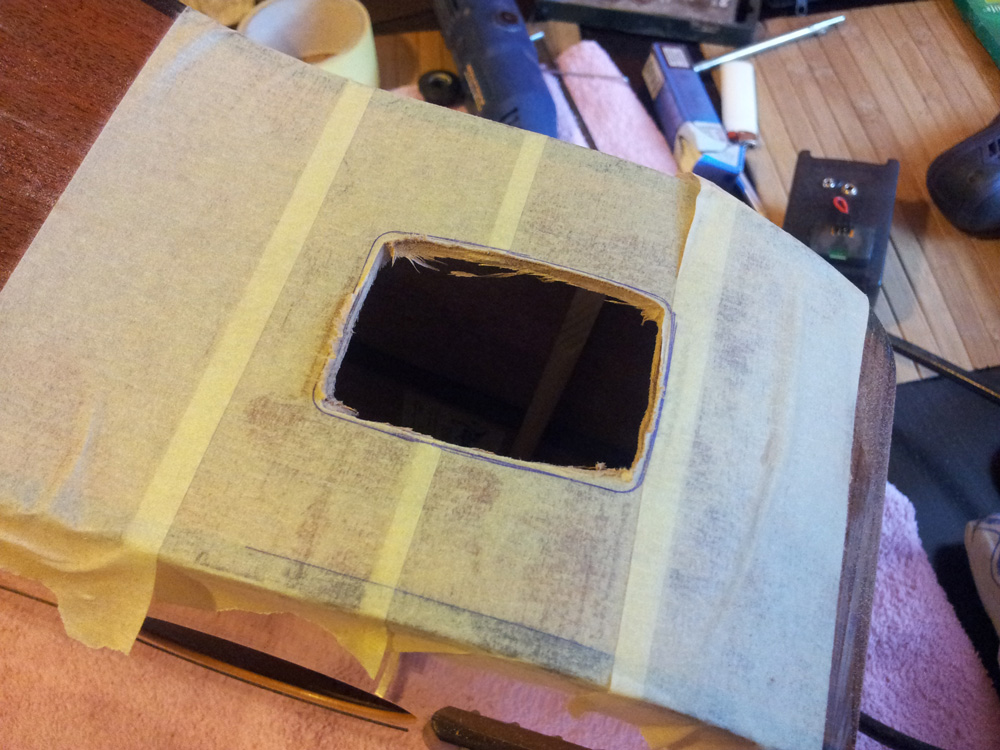

diamentowa tarcza "do wszystkiego" - poradziła sobie szybko - oczywiście strach, żeby mi ręka nie zeszła  - sporawy.
zostawiony naddatek
zostawiony naddatek
