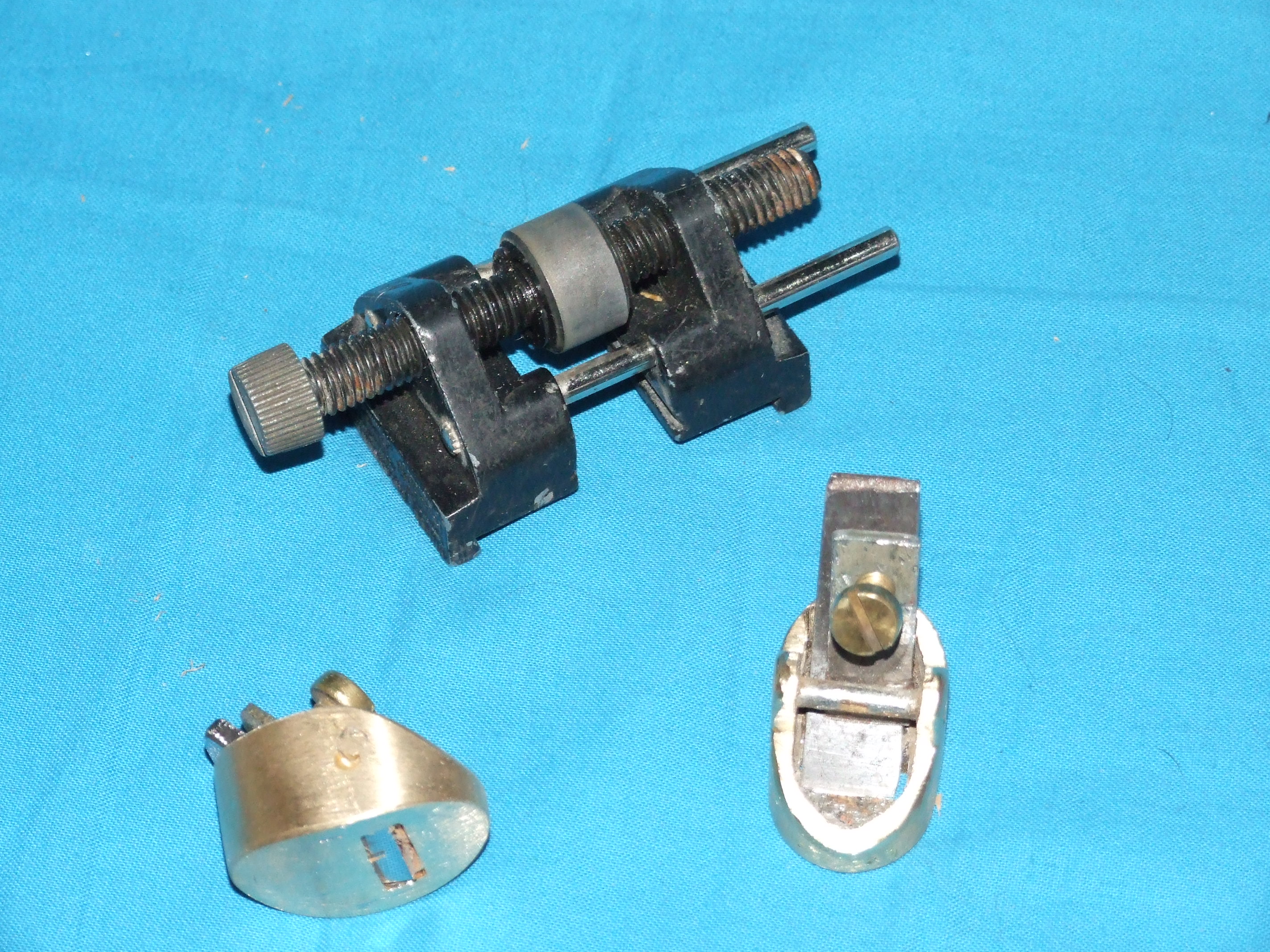

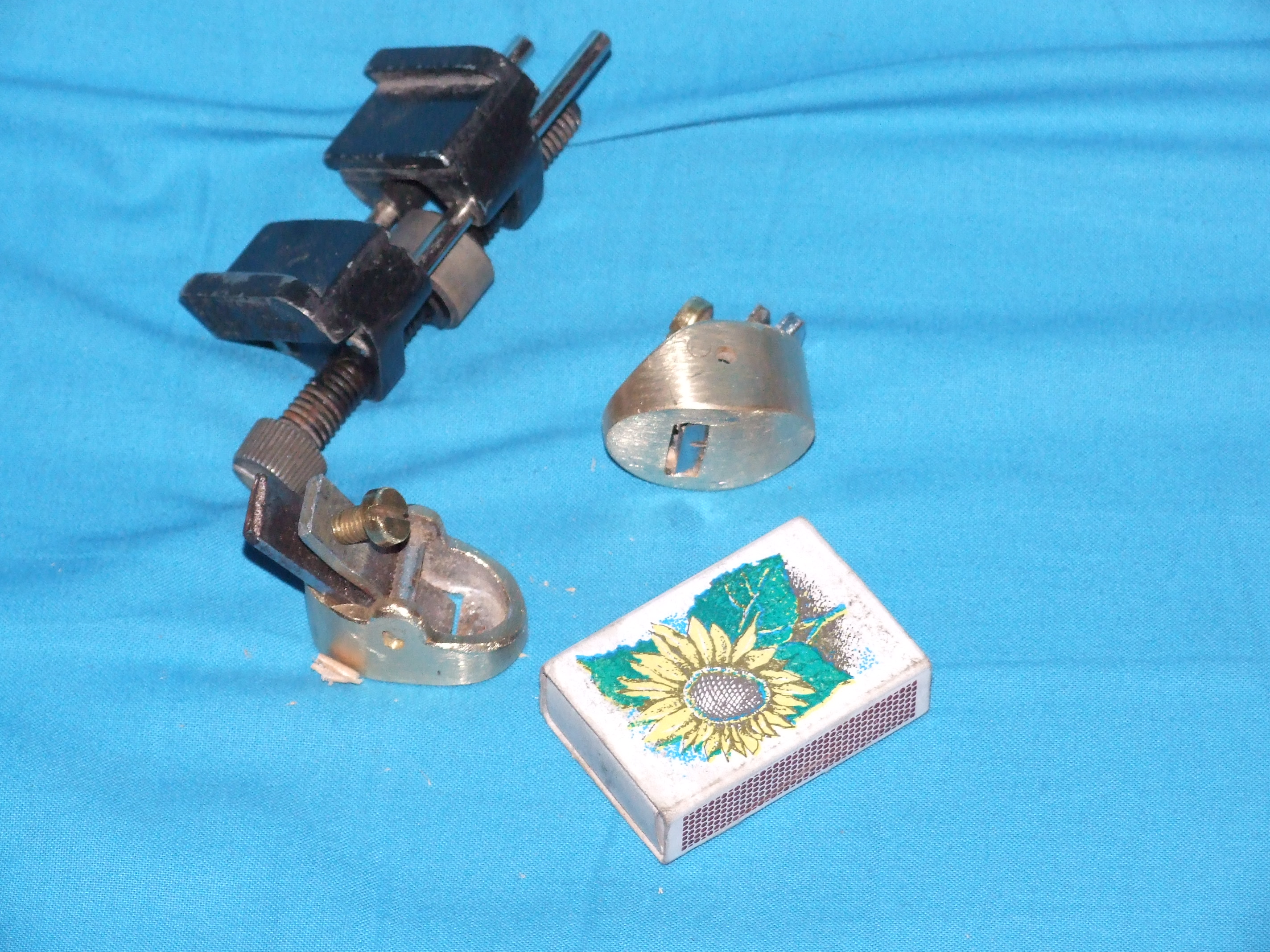

Aby potwierdzię ważnołę tych narzędzi pozwoliłem sobie wykonaę dwa mini strugi z mosiędzu. Jeden płaski, drugi wypukły w osi poprzecznej. Będę pomocne w pracach nad archtopami lub szerzej na profilowanych topach i plecach .

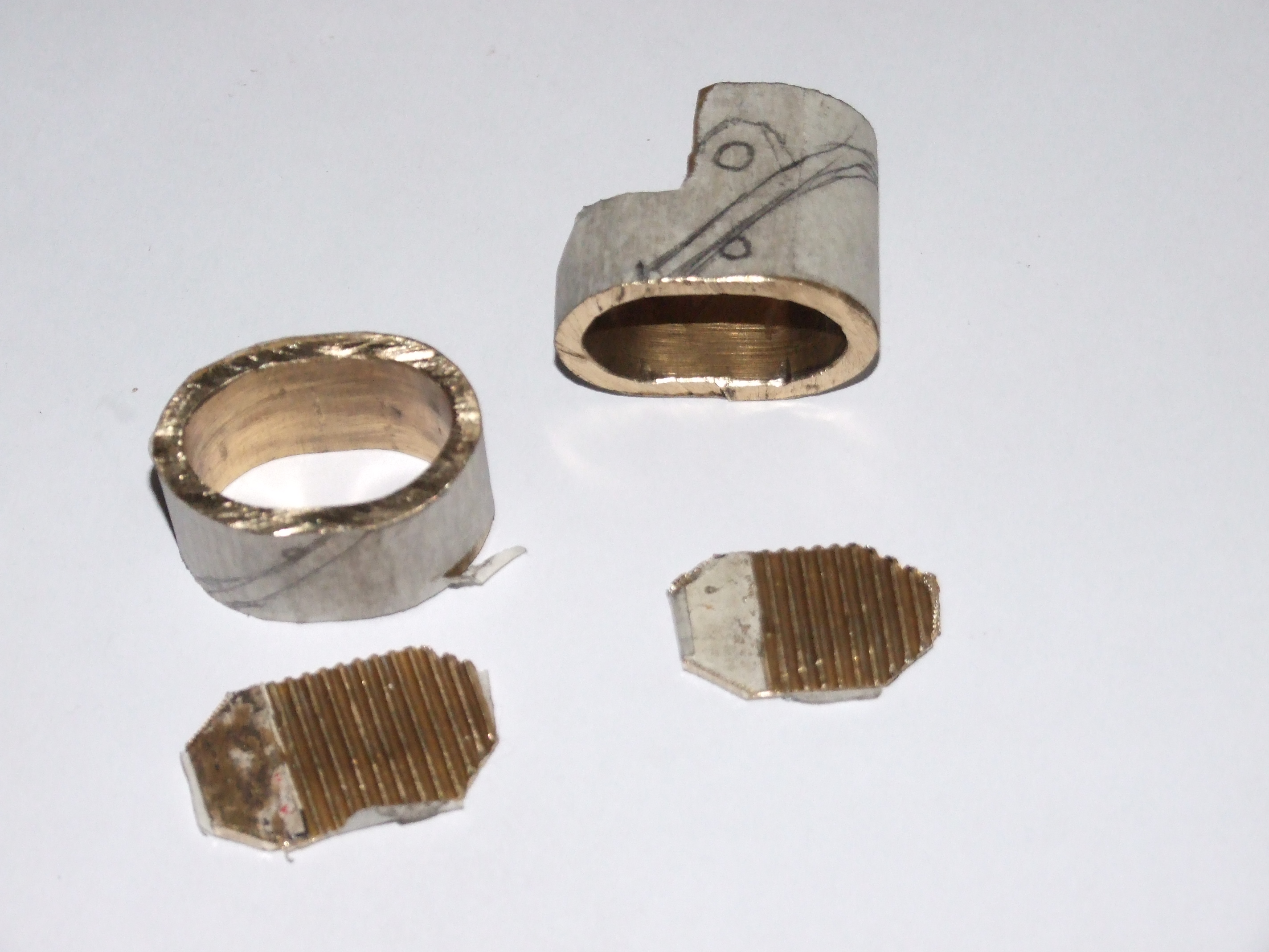

Jako materiał wyjłciowy posłużyła mi mosiężna obudowa miarkownika cięgu do pieca c.o., którę przecięłem na trzy częłci. Dwie z nich posłużyły jako konstrukcja nołna, a jedna jako materiał na "płozy" struga.
W imadle spłaszczyłem rury uważajęc, aby nie pękły i nie zdeformowały się poprzez zapadnięcie i uformowałem ostateczny kształt , a z pozostałej rurki wycięłem dwa kawałki, które uformowałem precyzyjnie do otworu wewnętrznego.
Za pomocę pasty lutowniczej, palnika i cyny wlutowałem te kawałki, przewierciłem otwory na mosiężny pręt fi4 jako opór klina dociskowego .
Od spodu zaznaczyłem miejsce na kanał roboczy ostrza i wypiłowałem go iglakami stosownie do grubołci ostrza i wióra. Od strony wewnętrznej wlutowałem dodatkowo kawałek pręta, aby dopiłowaę podporę noża przy otworze roboczym. Ze znalezionych włród "przydasiów" detali wykonałem kliny metalowe, ale chyba zamienię je na drewniane, gdyż łlizgaję się metal-metal przy mocniejszym nacisku-większym wiórze.
Sprawdziłem funkcjonalnołę i jestem zadowolony. Wymaga to jeszcze drobnych korekt, ale ogólnie jest dobrze.
Do ostrzenia noży używałem pomocniczo przyrzędu do ostrzenia dłut i noży strugów firmy draper, który kupiłem jakieł 6 lat temu i prawie nie wykorzystywałem ostrza są małe i trudno precyzyjnie prowadzię. Jest na jednym ze zdjęę.
Stopa najpierw ciasno wpasowana w obudowę i od wewnętrz lut, (lepszy byłby lut twardy lub spaw TIG). Potem cała reszta obróbki.
