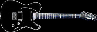

Chcę żeby był humbucker przy mołcie i jeden singiel pod gryfem. Mostek będzie typu tele, z ramkę na pickupa. Na obrazku jest zwykły tremolo. Korpus będzie z jesionu, jak uda mi się załatwię. Gryf jakił kupię na allegro. 2 gałki: volume i tone. i przełęcznik może 2pozycyjny (humb albo singiel), albo 3(rozłęczenie humba), ale to się jeszcze pomyłli. Tak to sobie wymarzyłem.
Ale mam parę pytał. Bo znalazłem parę planów telecastrów na forum, ale nie wiem jak z nich skorzystaę. Mogę kształt korpusu odrysowaę.Ale rozmieszczenie przystawek jest inne niż w tych planach, w ogóle inne przystawki brane są pod uwagę. Czy ważna jest np. odległołę między przystawkami, w jakiej odległołci od gryfu musi byę komora na singla. Jak wyznaczyę miejsce na mostek? I czy korpus z litego drewna będzie dobry? Czy z nakładkę będzie lepszy?
Jestem kompletnie zielony w temacie, mam nadzieję na pomoc.
Dzięki i pozdrawiam
