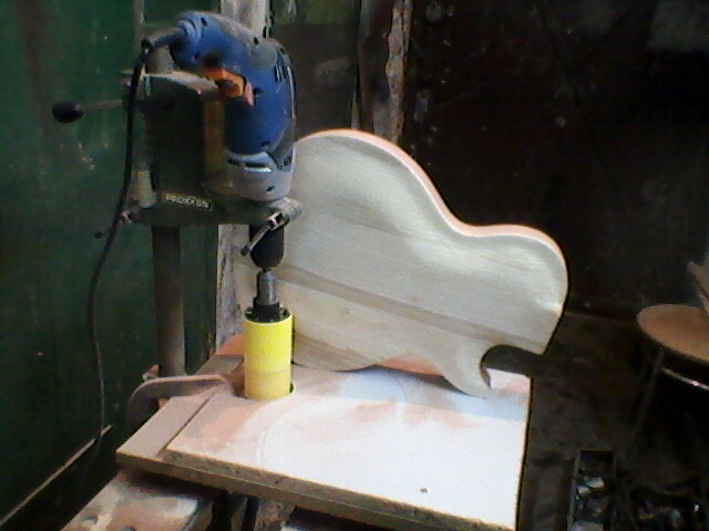

Szlifierka pionowa ;D własnej konstrukcji<br />walec z papierem podparty łożyskiem
Szlif polerką 800obr/min papier 40

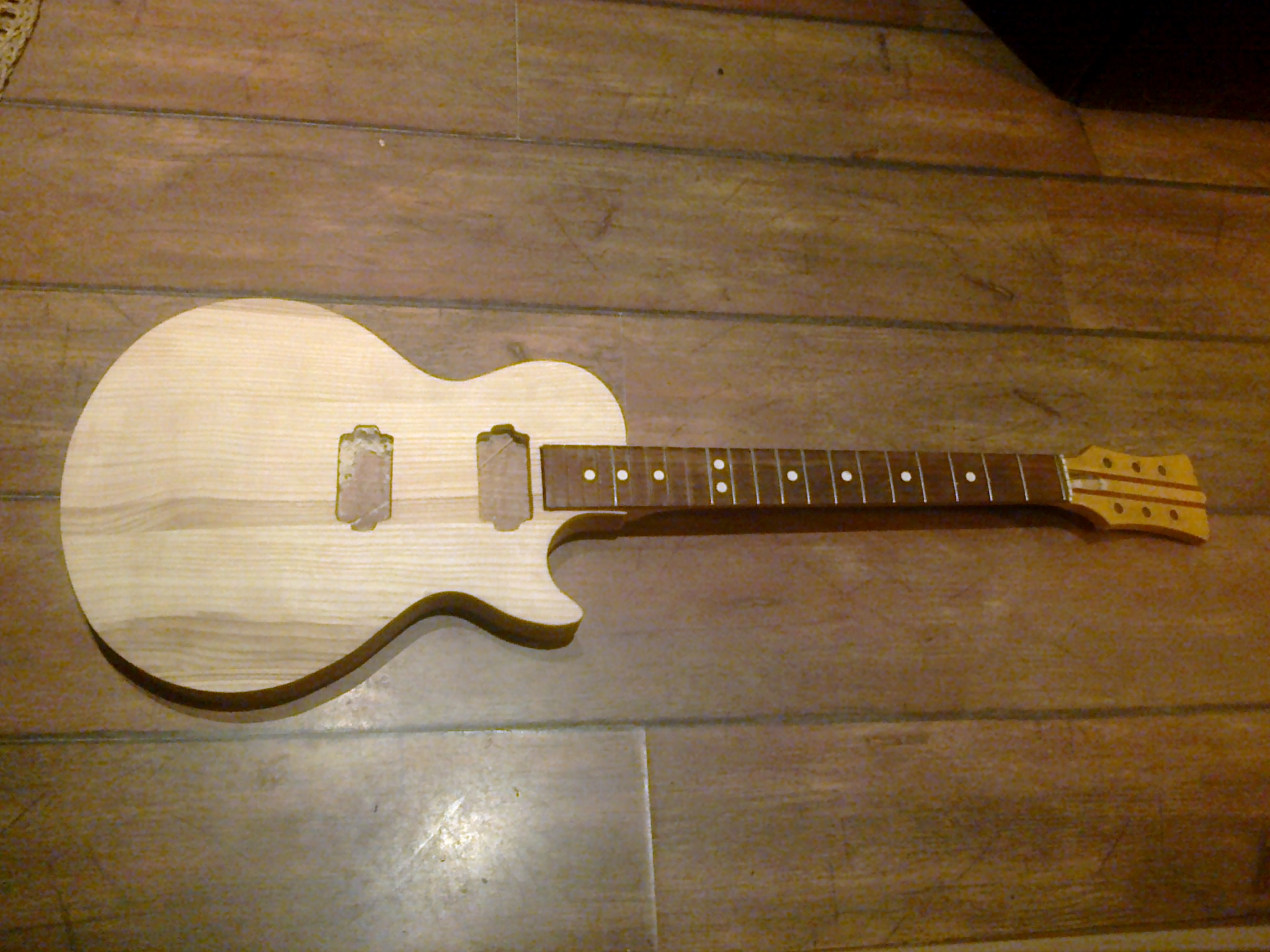

Body sapeli , top jesion trzy części ,tylko takie deski udało mi się wygrzebać ze starych zapasów które nadawało się do tego celu . Docelowo <br />zostanie pokryta fornirem jesionu falistego
Jak widać wstępnie obrobiony kształt i wyfrezowany kanał

Produkcja wiórów idzie pełnę parę :-D Jak pisałem w moim pierwszym połcie ,że posiadam dwa gryfy więc wybaczcie że popełniam takę herezje :cry:
Czytam posty Palisandra i pod każdym jest napisane PODSTAWA TO DOKłADNOłę. Ze smutkiem zawiadamiam , że nie sprawdziłem dwa razy jak leży szablon i pierwsza kieszonka jest krzywo i ciut za duża . Pogrężony w żalu Robert

Nie będzie tego widaę pod ramkę.
ALE POPRAW SIę !!!!!! ;-)

Dla kogoł kto się zna , będzie miało znaczenie bo zauważy że ramki są ciut większe :cry:

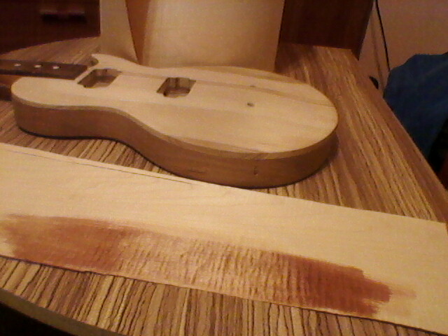

Chciał bym żebyłcie mi podpowiedzieli , jak podbarwię fornir żeby uwydatnię prężki z forniru ,na tych zdjęciach barwiłem bejcę spirytusowę ( mahoł ) i papierem przetarłem tylko kawałek na próbę i efekt nie jest zadowalajęcy :-?
Przepraszam za jakołę zdjęę :oops: jakił rok temu, aparat był zemnę na piwie , tak się napił że jeszcze nie wytrzeęšłwiał :shock: ( zdjęcia robione telefonem)
I jeszcze zrobione na tym zebrano porażka

To fornir więę chyba ,,rygle" są płytkie tych fal. Daj dużo ciemniejszę bejcę nitro.... wysusz ... potem szlif i jakał jasna jaskrawa bejca żeby zwiększyę kontrast. Jak dasz lakier to nabierze głębi i będzie walię po oczach aż miło....

Włałnie przeczytałem twój post o bejcowaniu w temacie drewno , powiedz mi proszę bejcę suszyę suszarkę po nałożeniu ? fornir jaki kupiłem jest cieniutki 0.5 mm ,i tak szczerze obawiam się przetarcia :cry: kilka warstw bejcy kilka szlifów , po zabejcowaniu na próbę spirytusowę prawie natychmiast przesiękneła na drugę stronę nie zdężyłem wytrzeę ,a już były plamki
Czyli bejca czarna lub grafit, żółta ,lakier ?

Z fornirem tak bywa... niestety. Ale takie coś to bejcuj już po naklejeniu na top. Robi sie to w rękawiczkach chirurgicznych po 60 gr za parę w kazdej aptece.... ;-) I najlepiej tamponem bawełnianym ( tkanina w środku wata) . Mozna suszyę suszarkę. Lepiej jednak użyę bejcy nitro. Jest o niebo lepsza i lepiej penetruje drewno. Daj np. kolor ciemny palisander... wysusz... przetrzyj 600 paierem , a potem jaskrawo żółtę. Będziesz miał ładny kontrast.
