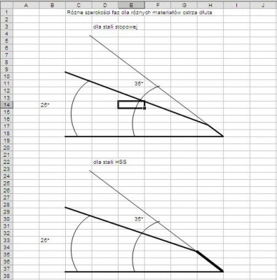

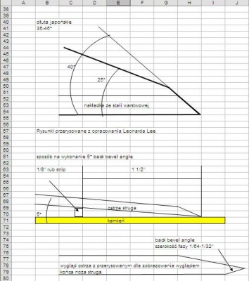

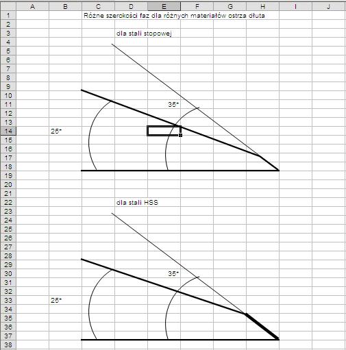

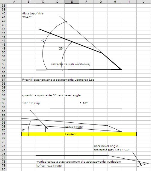

Podaje rysunki do tematu jak ostrzyc dłuta. Sę to rysunki wg anglojęzycznego opracowania Leonarda Lee, prezesa Veritas tools. Zwracam uwagę na istotny element, a mianowicie to o czym pisał wczełniej Ender, czyli faza na kołcu ostrza. Podane katy są włałciwe dla dłut wszelakiej małci. Dla dłut z różnych materiałów są te fazy różne, co uwidoczniłem na rysunkach. Wykonane w excelu, bo w paincie nie można dopasowaę tak ładnych kształtów. ;-)
