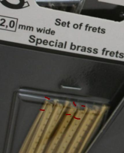

Tak ale mi chodziło że w simtonsach drut progowy jest wygięty tak jak trzeba w łuk tyle że same kołcówki po kilka mm są proste i te 3 czy 4 mm musze odcinaę .Kedył nabijałem za pomocę praski ,ale zrobiłem sobie miedziany młoteczek i nie kanceruje mi progów ,potem dobijam ale to też tylko deko przez długi kawałek bakielitu i jest ok ,a przypiłowaę to już tylko tyęke zostaje .
Przepraszam ze jeden post pod drugim i z fotkę ale sie ucze poruszania tutaj
Pozaznaczałem to o co mi chodziło w tych progach ,jest ładny łuk tylko końcówki nie bardzo .
Ostatnio zmieniony 2012-08-18, 17:54 przez wojtek, łącznie zmieniany 2 razy.
To są naddatki, które i tak "odpadnę" przy konfekcjonowaniu, ale skoro robię złę robotę np. przy 7-kach, to niestety trzeba je trochę dogięę.
Załęczam rysunek na szybko.
