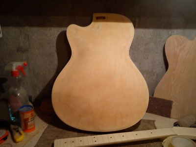

Nie dawno zakupiłem tanio Defila jazz akustyka ponieważ od zawsze podobają mi się gitary z takimi pudłami i chciałem taka mieć do działkowego i ogniskowego plumkania. W przerwie pomiędzy kolejnymi pracami związanymi z Tele zaczałem dłubać. Oględziny wypadły bardzo dobrze. Pudło jest w super stanie, wręcz nawet idealnym można by powiedzieć. Nic nie pęka, nic się nie odkleja. Gryf jest ok ale i tak będzie nowy. Plany: nowy gryf z mahoniu, podstrunnica, mostek (TOM na podkładce dewnianej) i strunociąg (pomysł mi Popik podsunął) wykonam z merbau lub jeszcze lepiej z pięknego babmusa, który kupię w castoramie.

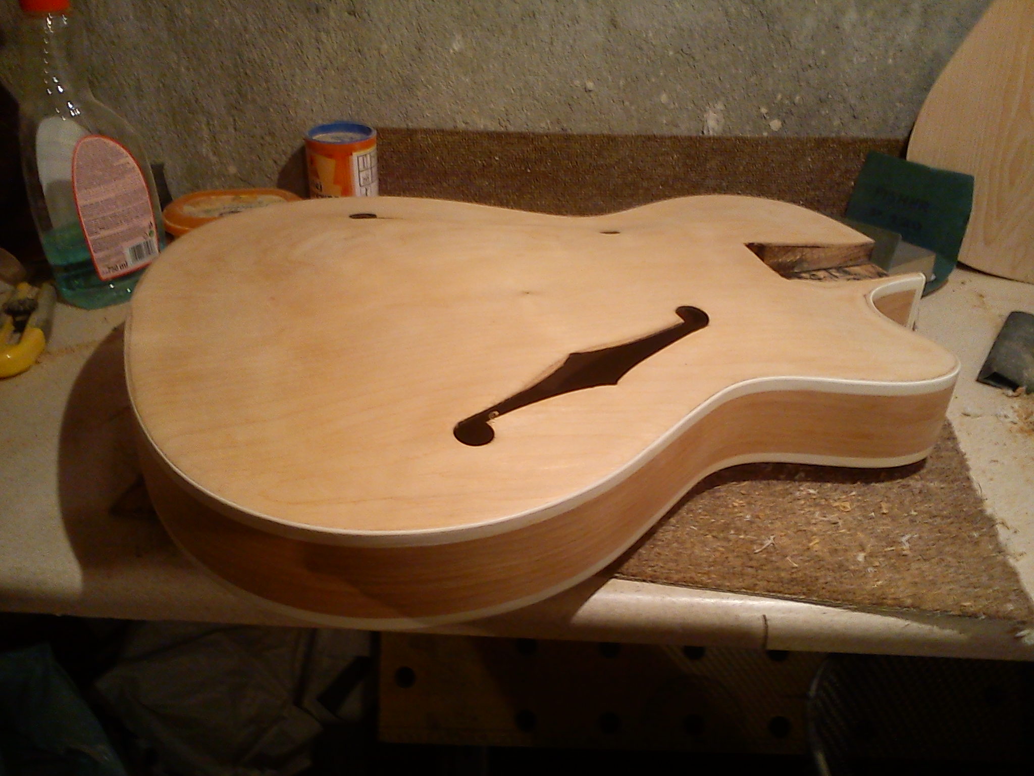

Dzisiaj zdarłem cykliną jedną strone pudła. Z początku miałem w planie dać jakąś bejcę lub sunburst, ale jak zobaczyłem tą jasna płyę to muszę przemyśleć sprawe, bo może zostawię tak i tylko pociągnę lakierem. z mahoniowym gryfem i osprzętem z bambusa bedzie chyba odjazdowo ;)
A tak to na razie wygląda:

Zawsze możesz mi coś odstapić -chętnie przyjmę i skończę :) A swoją drogą strasznie twardy ten lakier na defilu. Tylko cyklina dała rade.

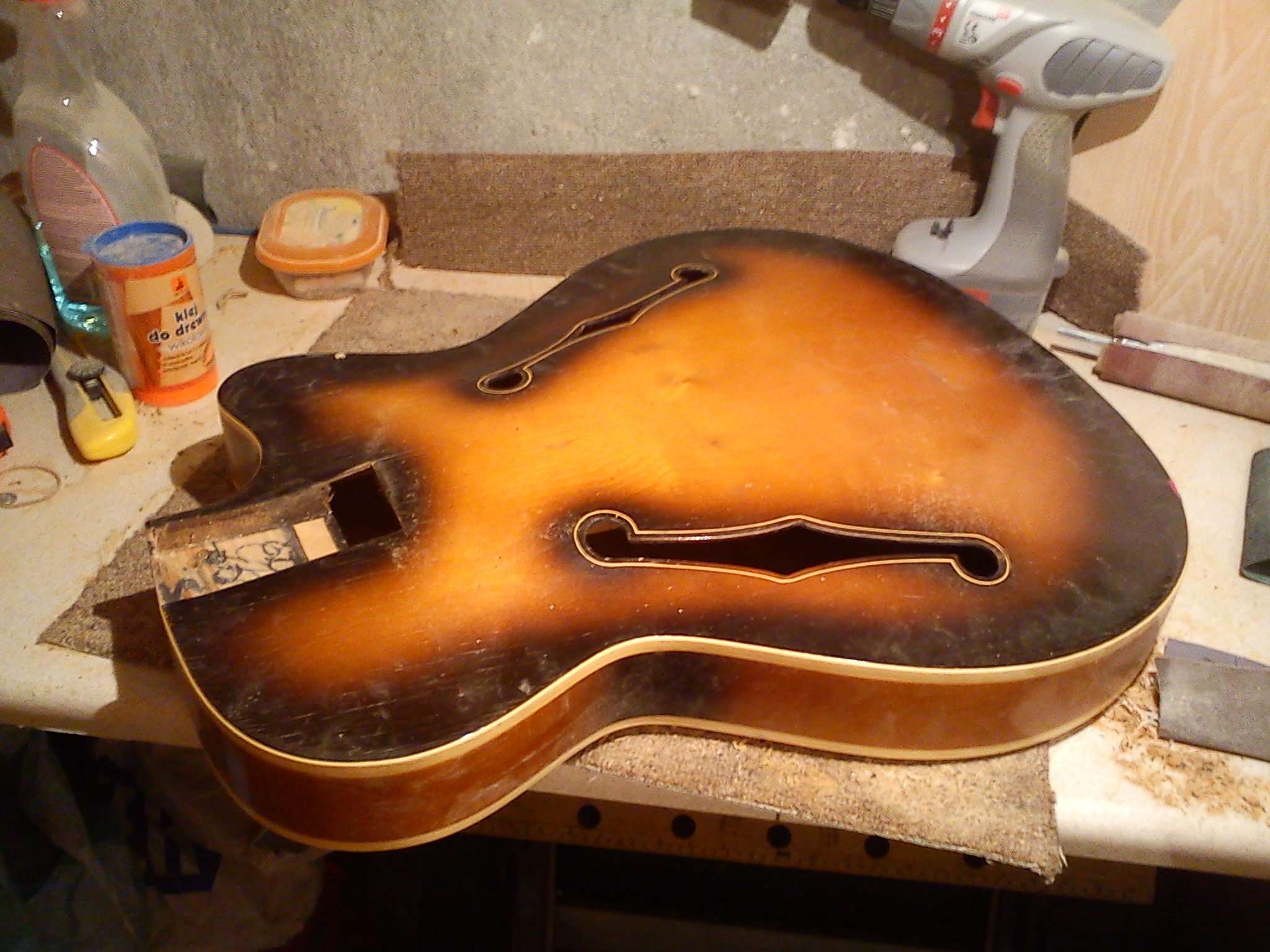

Tak.. na przykład za mocno przytartej płyty bo komuś w fabryce sie za mocno przycisnęło. Dzisiaj zjechałem do końca lakier (rąk nie czuję) i takie cuda mi się pokazały na wierzchniej płycie w okolicach efów oraz mocowania gryfu. na szczęście nie są aż tak duże i chyba jednak nie będe nic bejcował bo tak mi się to jasne drewno podoba... będzie polakierowany vintage ;) trudno.

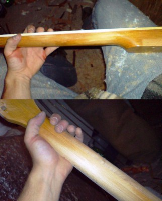

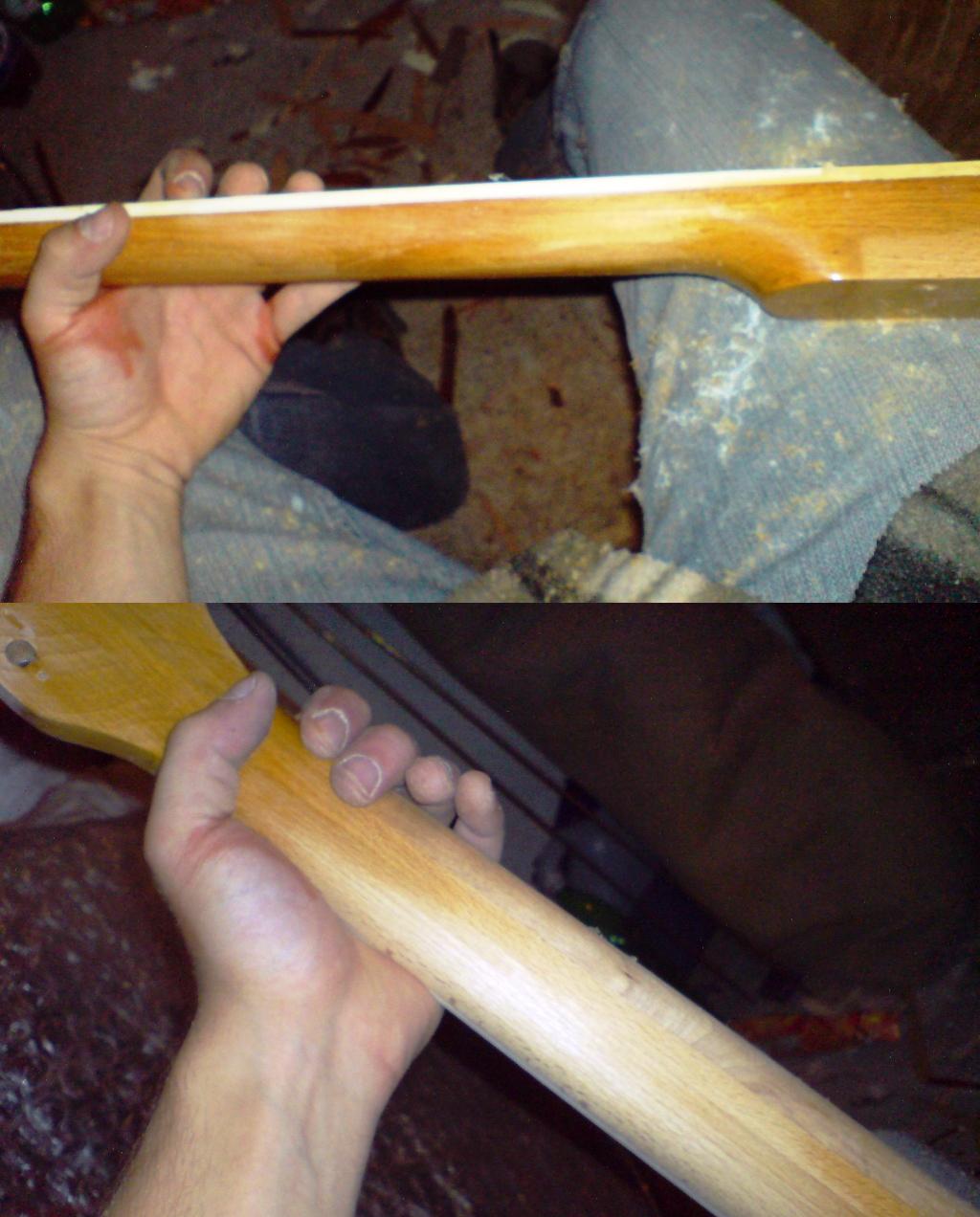

Miałem podobnie. W niektórych miejscach pierwsza warstwa sklejki zeszlifowała mi się do zera. Musiałem zabejcować na ciemno, żeby to pokryć. A z rękami się nie dziwię, diabelski lakier! ;-) Ja miałem palce do krwi poprzecierane:
