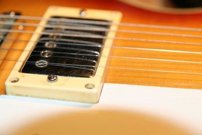

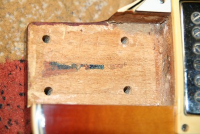

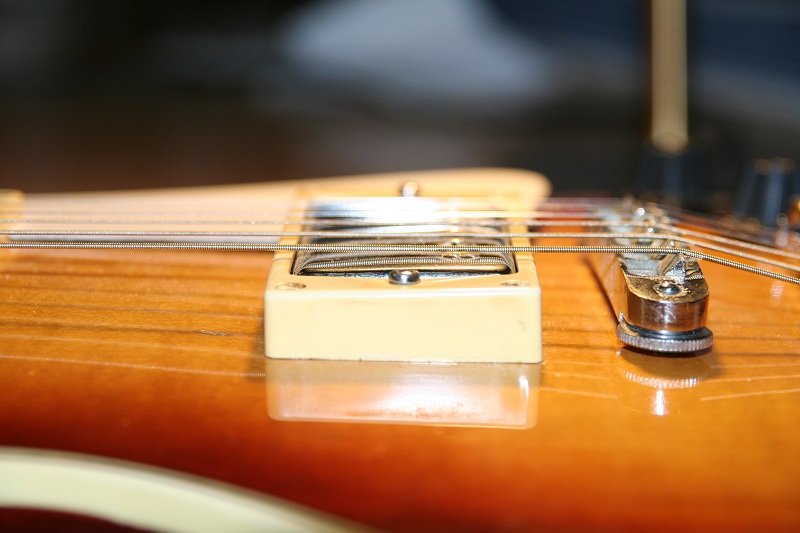

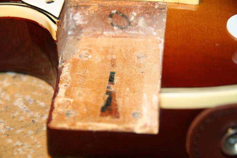

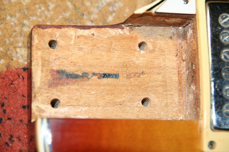

Witam ponownie.
Załączam zdjęcia.
Na zdjęciu 1 widać jak zastałem gitarę po zdjęciu gryfu.
Na zdjęciach 2 i 3 widać stan kieszeni na gryf.

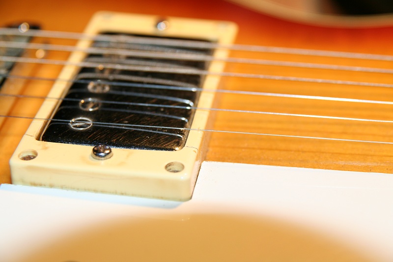

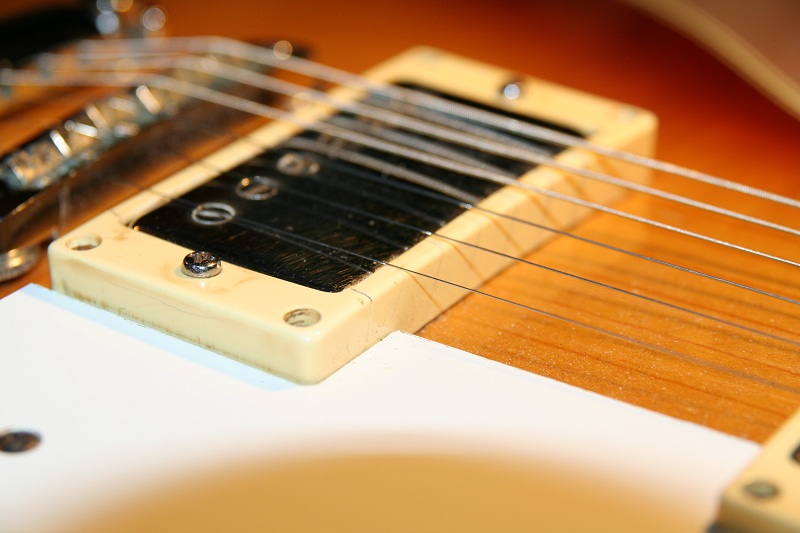

Na zdjęciach 4 i 5 widać istotę problemu po wyciągnięciu podkładki. Struna e1 położyła się na ramce. Akcja ustawiona na e1-1,6mm e6-2,0mm.

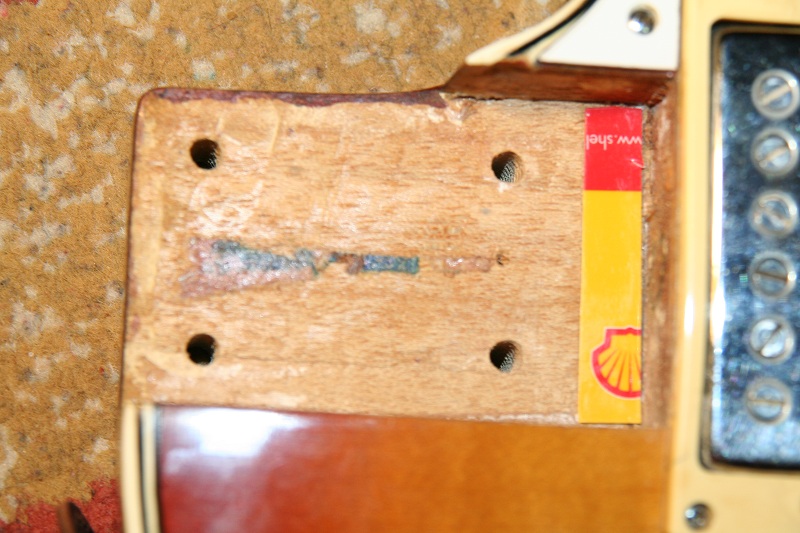

Pomimo, że e1 leży na osłonce to e6 jest w idealnej odległości co widać na zdjęciu nr 6 (trochę to dziwne).
Na zdjęiu nr 7 widać stopkę gryfu.
pozdrawiam i proszę o rady
Posty: 2943
Post autor: Piniu » 2013-01-29, 08:14
Toć ta ramka jest za wysoka i to dużo za dużo. Weź ja na papier ścierny na płaskiej powierzchni i zetrzyj albo kup niższą i po sprawie. może nie będzie trzeba w ogóle nic z kieszenią robić.
RAMKA 3mm
RAMKA 5mm

Niższa ramka o 2 - 3mm od tej co mam załatwi sprawę, to nie problem. Tylko martwi mnie trochę stan kieszeni. Widać to na zdjęciu nr2 w dolnej części kieszeni na wysokości śrub mocujących jest wgłębienie ok 1mm. Można to czymś wypełnić?
Post autor: popik10 » 2013-01-29, 09:41
Nie jest tak źle, jak napisał Piniasty możesz spokojnie to zrobić na ramkach.
Pewnie w realu to lepiej widać ale ja tam nie widzę zbyt wielkiego wgłębienia.
Można to wypełnić np. wklejką mahoniową lub żywicą. Koniecznie potem zeszlifować do poziomu gniazda.
Posty: 2943
Post autor: Piniu » 2013-01-29, 09:43
Zetrzyj troche drewna, zmieszaj z klejem, wypełnij, jak wyschnie wyszlifuj i po zawodach. nie ma sie co pi....lić z taka "bezedurą" :)
