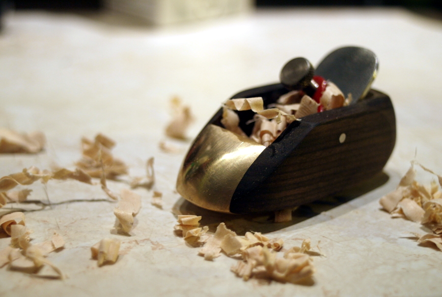

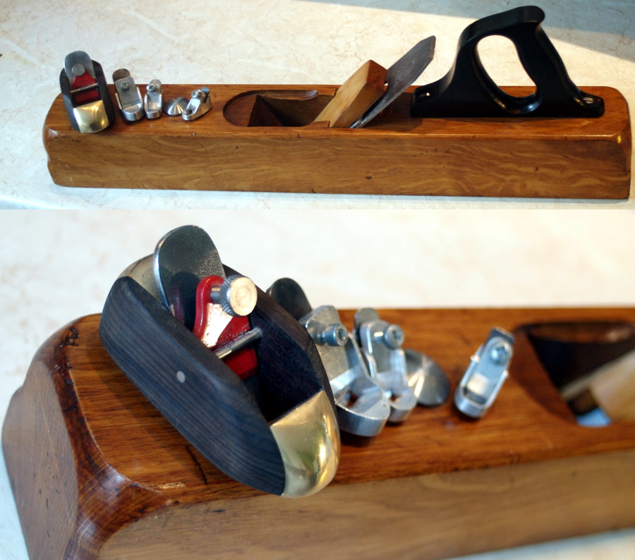

Wjechał na stację pociąg z wiórkami, a to oznacza, że plecki są wybierane:) Liliputem można wybierać w mandolinie czy ukulele (w moim przypadku), ale te plecki potrzebują grubszego kalibru.

Fajnie się dłubie przy takich maluchach, ale z Chińskim produktem to już nie zwyciężymy. Kilka godzin roboty, 25zł w materiale + swoje narzędzia. Ale tak dla własnej satysfakcji to czemu nie:)

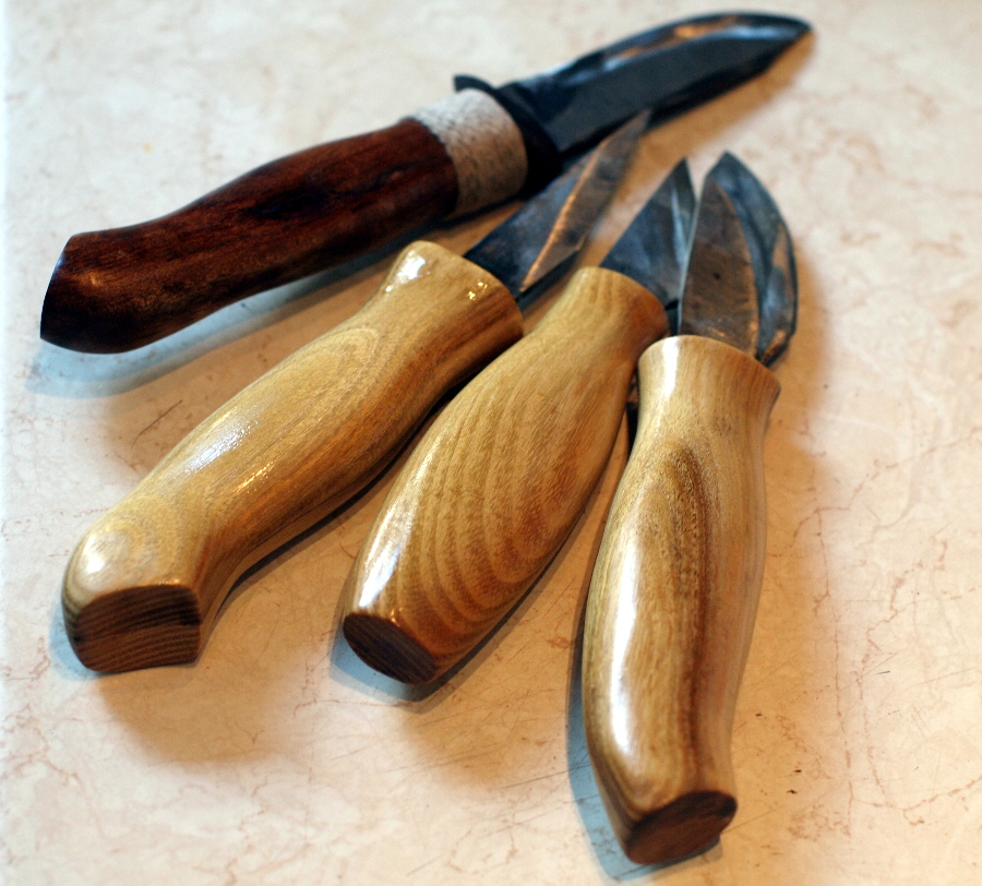

Ale zrobiłem sobie trzy nożyki do drewna i jedną finkę ze starego pilnika i noża to wyrówniarki:)
