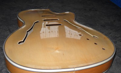

Ja zaczynałem od tego dużego pudla Defilowskiego
Tez wyrabiało palce

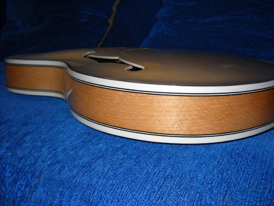

autor: jackjazz » 2013-01-04, 11:48

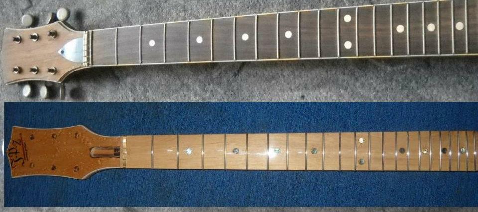

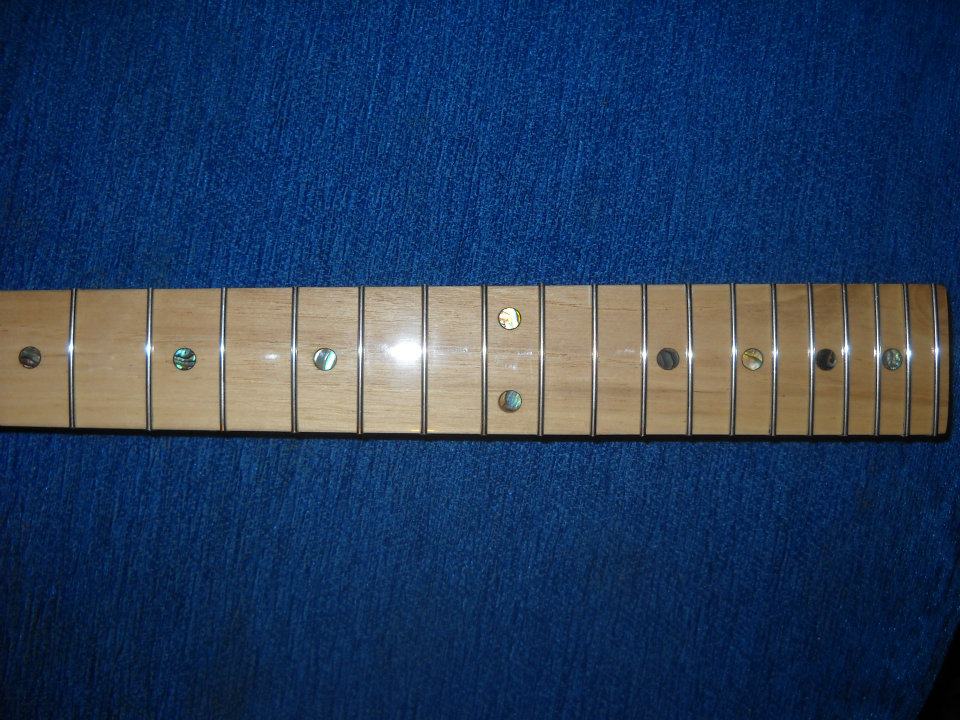

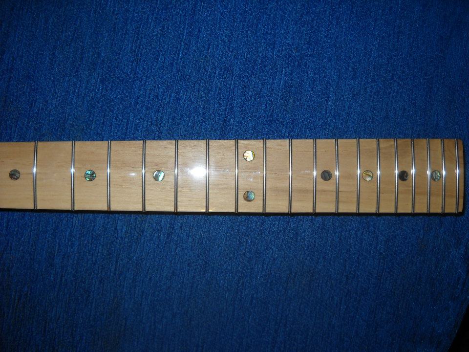

Wrzucam kilka fotek gryfu defilowskiego którego nieco przerobiłem tzn wywaliłem podstrunnice która była z buczyny i z palisandru i zroniłem nową z orzecha.Z główki zdarłem fornir mahoniowy i dałem fornir z klonu -pawie oko.Oczywiscie jeszcze nie zaszlifowane progi są dopiero po nabiciu i bocznym wyrównaniu.No i podstawek pod mostek Tune-O-Matic zrobiłem z akacji
![defil gryf 2.jpg (116.43 KiB) Przejrzano 4447 razy defil gryf 2.jpg](./download/file.php?id=858&t=1&sid=a596de3068755e6ead46eaf08566a284)
![defil gryf.jpg (69.47 KiB) Przejrzano 4447 razy defil gryf.jpg](./download/file.php?id=859&t=1&sid=a596de3068755e6ead46eaf08566a284)
![podstawek pod o-matic.jpg (93.75 KiB) Przejrzano 4447 razy podstawek pod o-matic.jpg](./download/file.php?id=860&t=1&sid=a596de3068755e6ead46eaf08566a284)

autor: Piniu » 2013-01-04, 12:14
Fajnie zrobiłeś, ale jakoś mi się to nie widzi. Nie mój gust
Ale wykonanie super.

autor: Piniu » 2013-01-04, 13:28

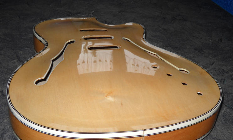

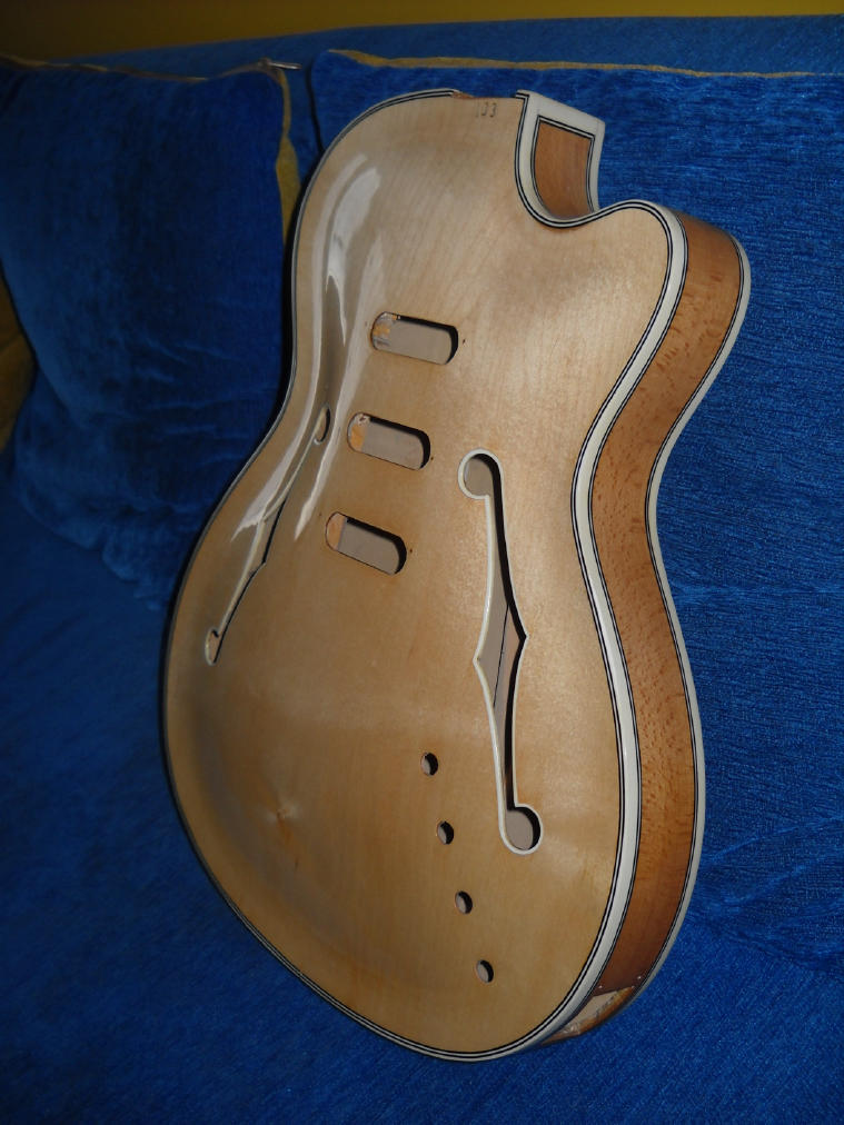

Pieknie panie pięknie... to twoje pudełko jest o niebo lepsze od mojego. Mi tak nie wyjdzie przez te przytarcia sklejki co odkryłem po zdjęciu powłoki. Ale lakierek ci wyszedł... mmm... nawijaj czym i jak to robiłes.

autor: jackjazz » 2013-01-04, 13:34
Stary lakier usuwałem podgrzewając go a potem delikatnie szlifierką oscylacyjną i poszło gładko. Oczywiscie w jednym małym miejscu na górze koło gryfu też mi wyszło przytarcie ale jest praktycznie niezauważalne.Potem lakier poliuretanowy Domalux do parkietów 2 warstwy i na końcu szlif paierem od 600 do 2500 i polerka.Swieci jak lustro.Oczywiscie po połozeniu ostatniej warstwy lakieru czekałem z 2 miesiące zeby sie lakier odpowiednio utwardził i dopiero się bawiłem w polerowanie

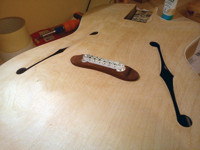

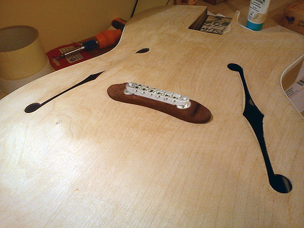

autor: Piniu » 2013-01-22, 21:01

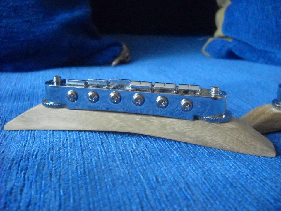

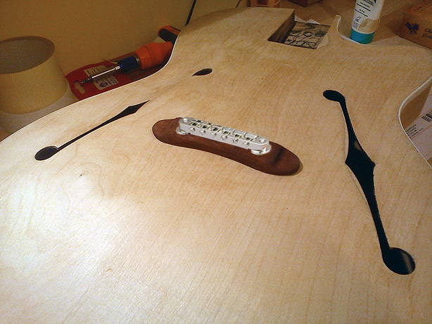

W ramach ćwiczeń z piłowania zrobiłem sobie podstawek pod TOM-a. Jeszcze nie wiem czy go użyję, ale ... Zaczęło się od prostego podstawka jak każdy inny, potem zacząłem piłować w tą i w tamtą i na końcu wpadło mi do głowy ciastko - biszkopcik
![:mrgreen:](./images/smilies/icon_mrgreen.gif)
Jak to widzicie?
(żona teraz się śmieje,ze mąż chodzi do piwnicy robić biszkopciki)
![:-/](./images/smilies/icon_curve.gif)
![11.jpg (129.49 KiB) Przejrzano 4446 razy 11.jpg](./download/file.php?id=968&t=1&sid=a596de3068755e6ead46eaf08566a284)
![12.jpg (110.07 KiB) Przejrzano 4446 razy 12.jpg](./download/file.php?id=969&t=1&sid=a596de3068755e6ead46eaf08566a284)
![11a.jpg (130.67 KiB) Przejrzano 4446 razy 11a.jpg](./download/file.php?id=970&t=1&sid=a596de3068755e6ead46eaf08566a284)
Post
autor: popik10 » 2013-01-23, 08:35
Powiedział bym, że pasuje kształtem do całości

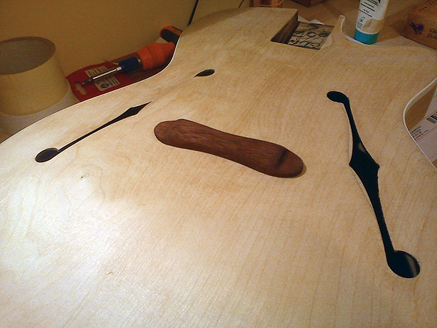

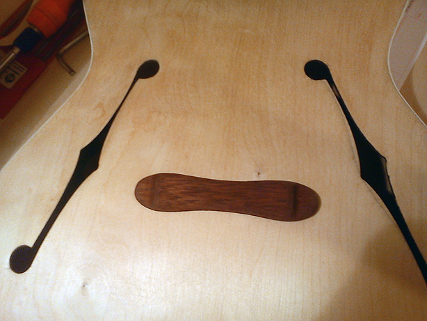

Post
autor: Piniu » 2013-01-29, 09:48
Zaprojektowałem sobie strunociąg z drewna. Zanim wytnę i oszlifuję pytanie:
- jakie macie pomysły/sposoby na zamontowanie tego.
wiem,że można tak jak w wiolonczellach i skrzypkach na linke stalowa np, można naspecjalny zawias, mozna zrobic cos z blach kwaso np, mozna tez wykorzystac stare mocowanie i przerobic, ale:
- w jaki sposób połączyć tą blache/zawias/stare mocowanie z tym drewnianym strunociągiem??
EDIT - ok. temat rozkminiony
