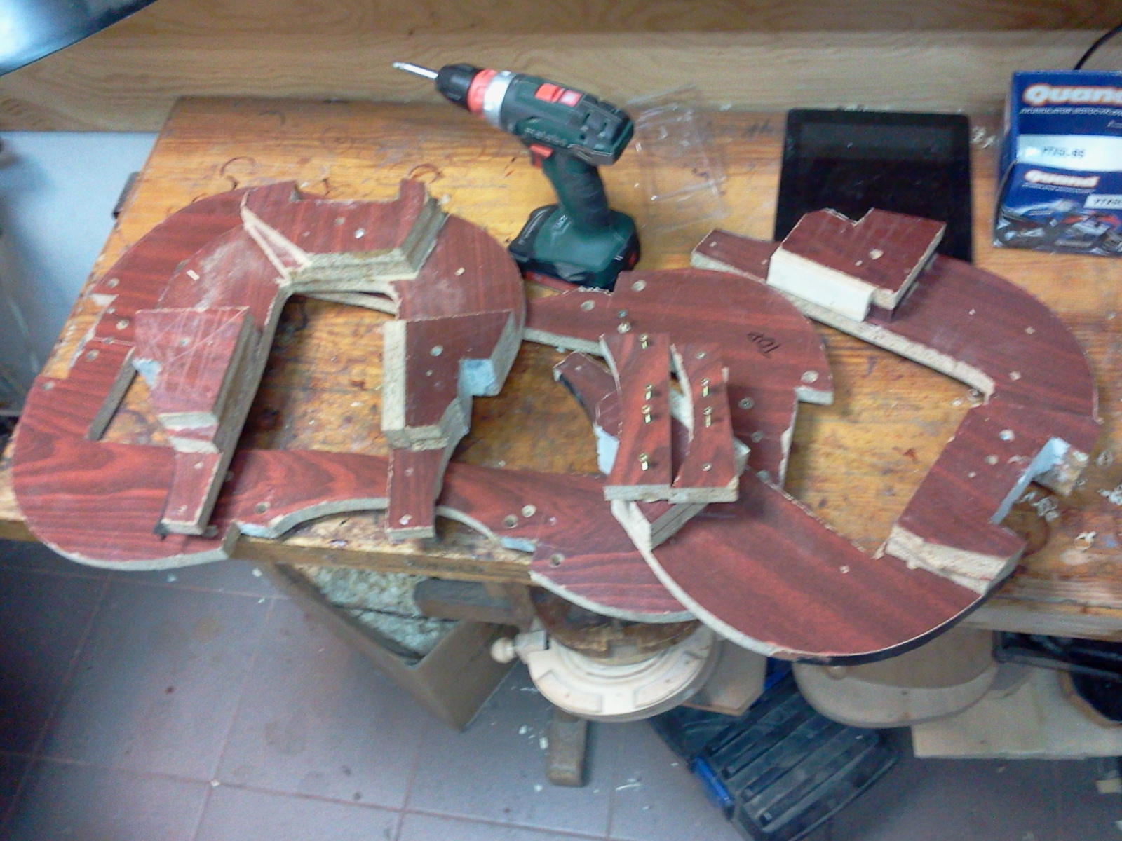

Wiolonczela na model Guarneriego ma ciekawy kształt. Jedną zrobiliśmy na tej formie. Forma miała być jednorazowa dlatego jest z płyty wiórowej ale wiolonczela wyszła bardzo dobrze. Dlatego to nie był jej koniec i robimy następną.
Przepraszam za jakość i przerwy w fotorelacji ale niema czasu na lepsze zdjęcia.

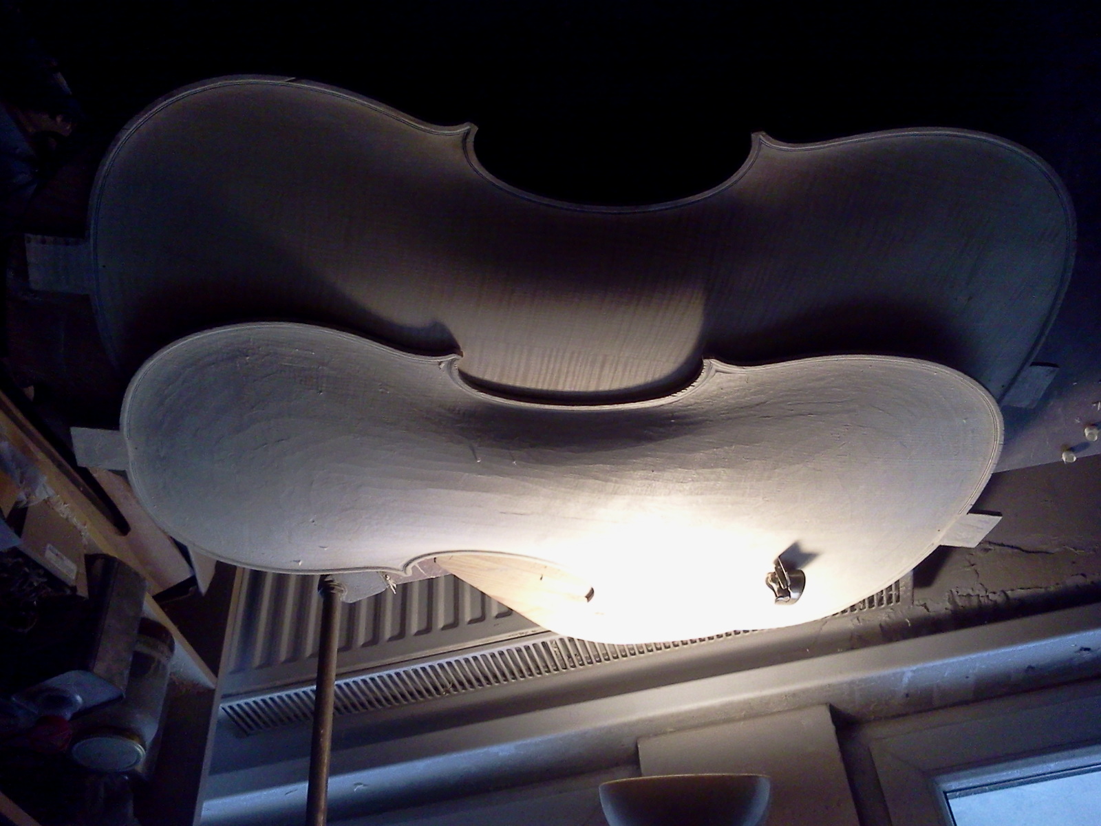

Jaka jest wysokość sklepienia? Czy obie płyty będą miały tę samą wysokość?

Nie mam jej zdjęcia Wysokości to chyba 32 świerk i 29 jawor jest pękata.
Re: Budujemy 4/4 wiolonczele Guarneri
Dzięki - teraz też lepiej to widać, że nie jest wypłaszczona. I wklęska przy efie jest:) A szkoda, że żadnej fotki pierwszej - gotowej - nie ma.

...jak podaje literatura,wysokość sklepienia dla wiolonczeli:PiotrCh pisze:Jaka jest wysokość sklepienia? Czy obie płyty będą miały tę samą wysokość?
Jest szansa by zobaczyć pierwszą wiolonczelę?
deka wierzchnia-34
deka spodnia -31...ale tak jak podał Paramonov,może być,są to graniczne,dopuszczalne sklepienia.A tak w ogóle b.ładna praca,czysta...czekamy na efekt końcowy.

Zawsze wymiary są podawane debacie. To nie było od czapy ani fuks że tyle wyszło. dzięki
