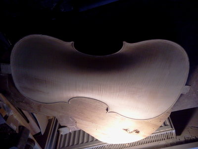

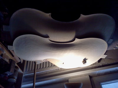

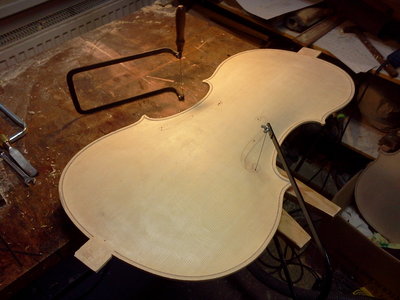

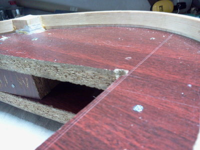

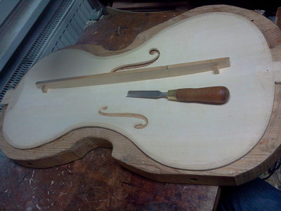

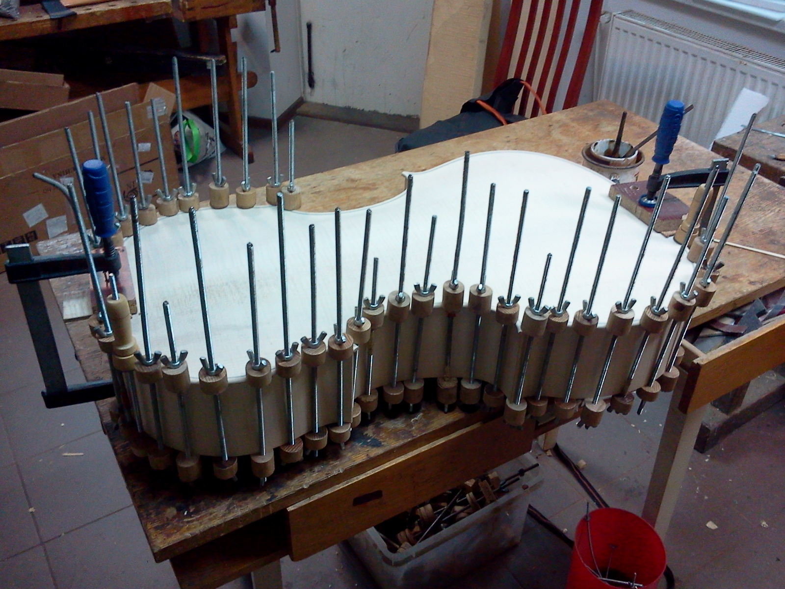

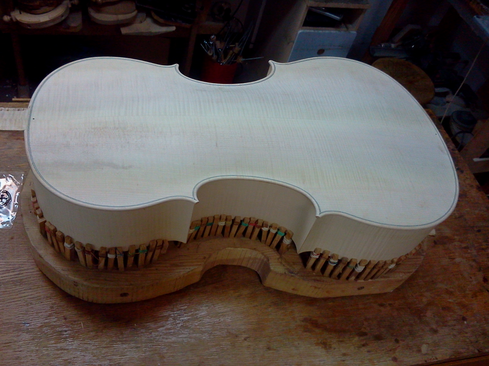

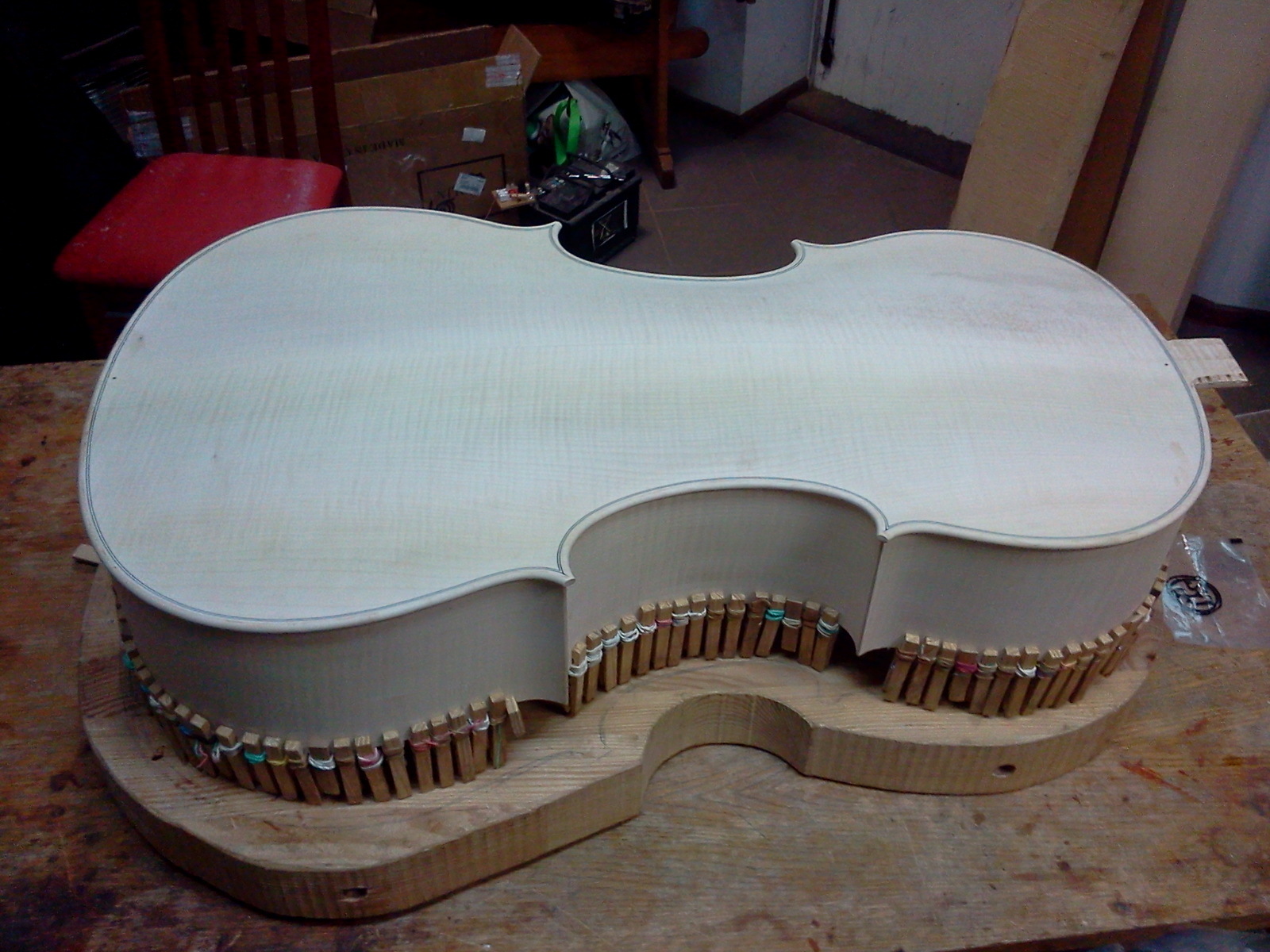

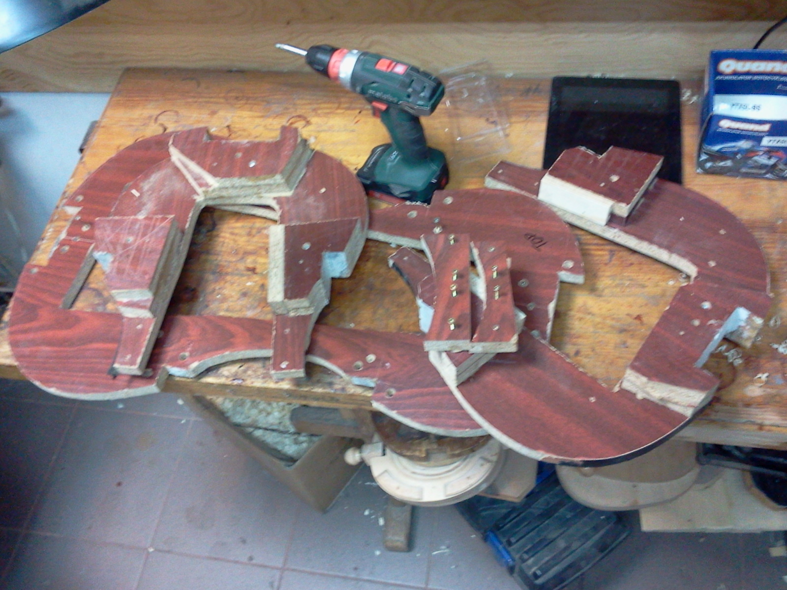

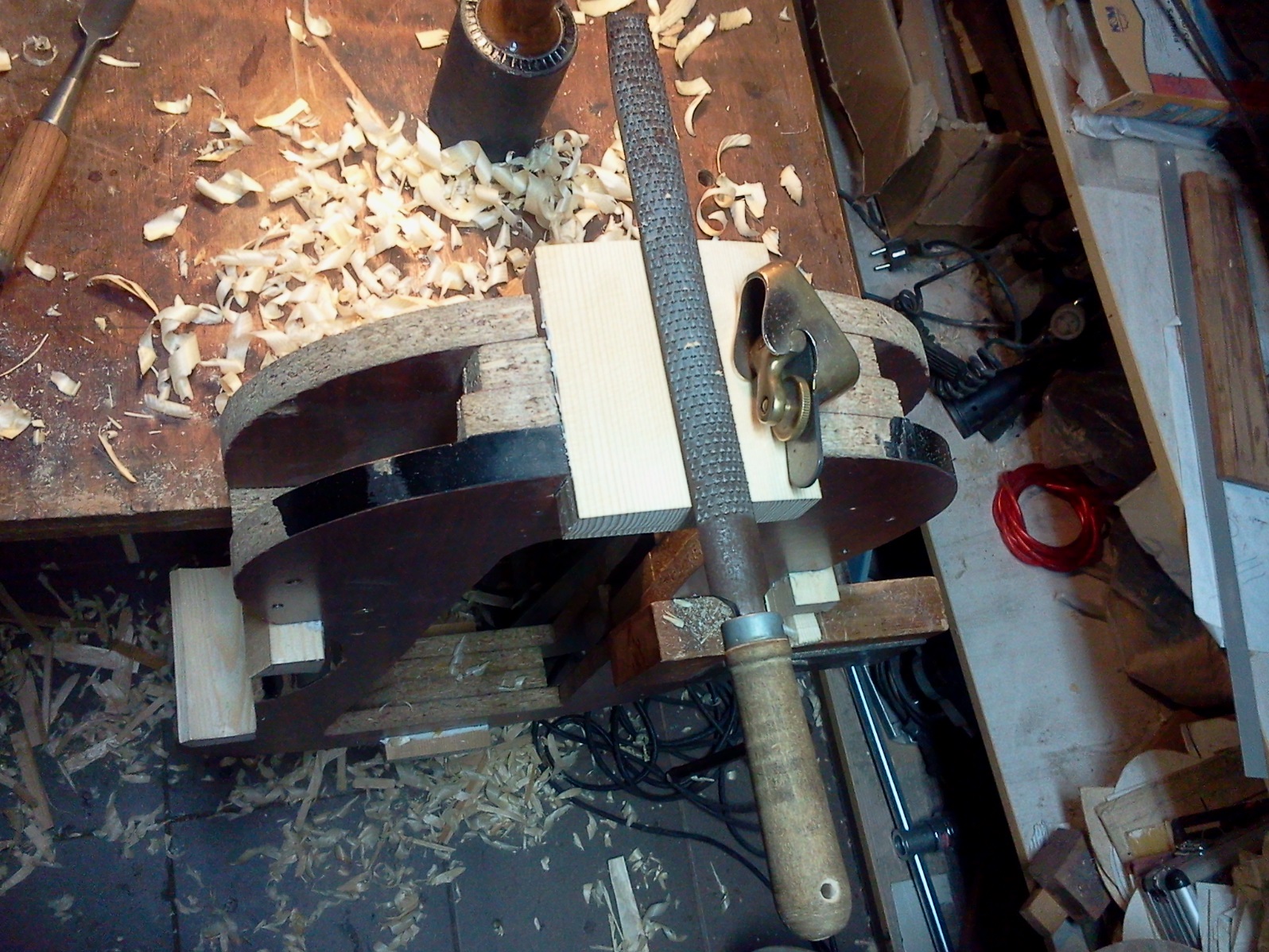

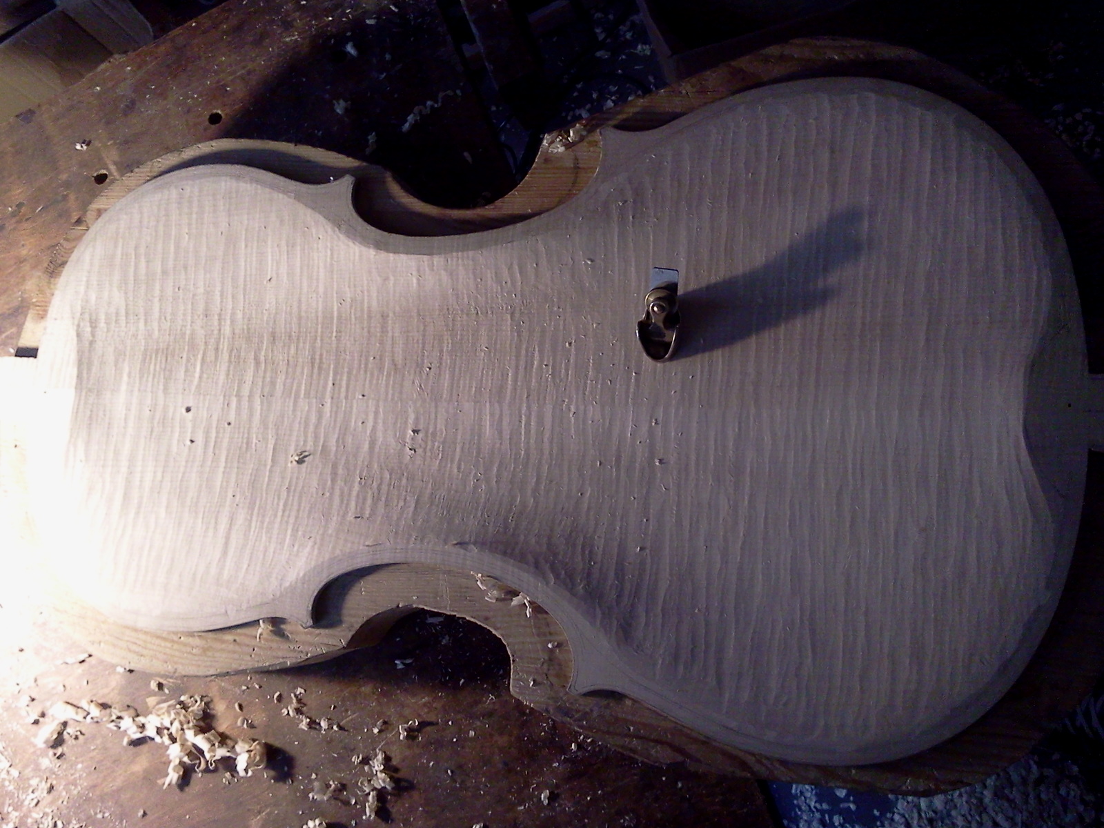

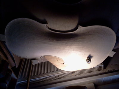

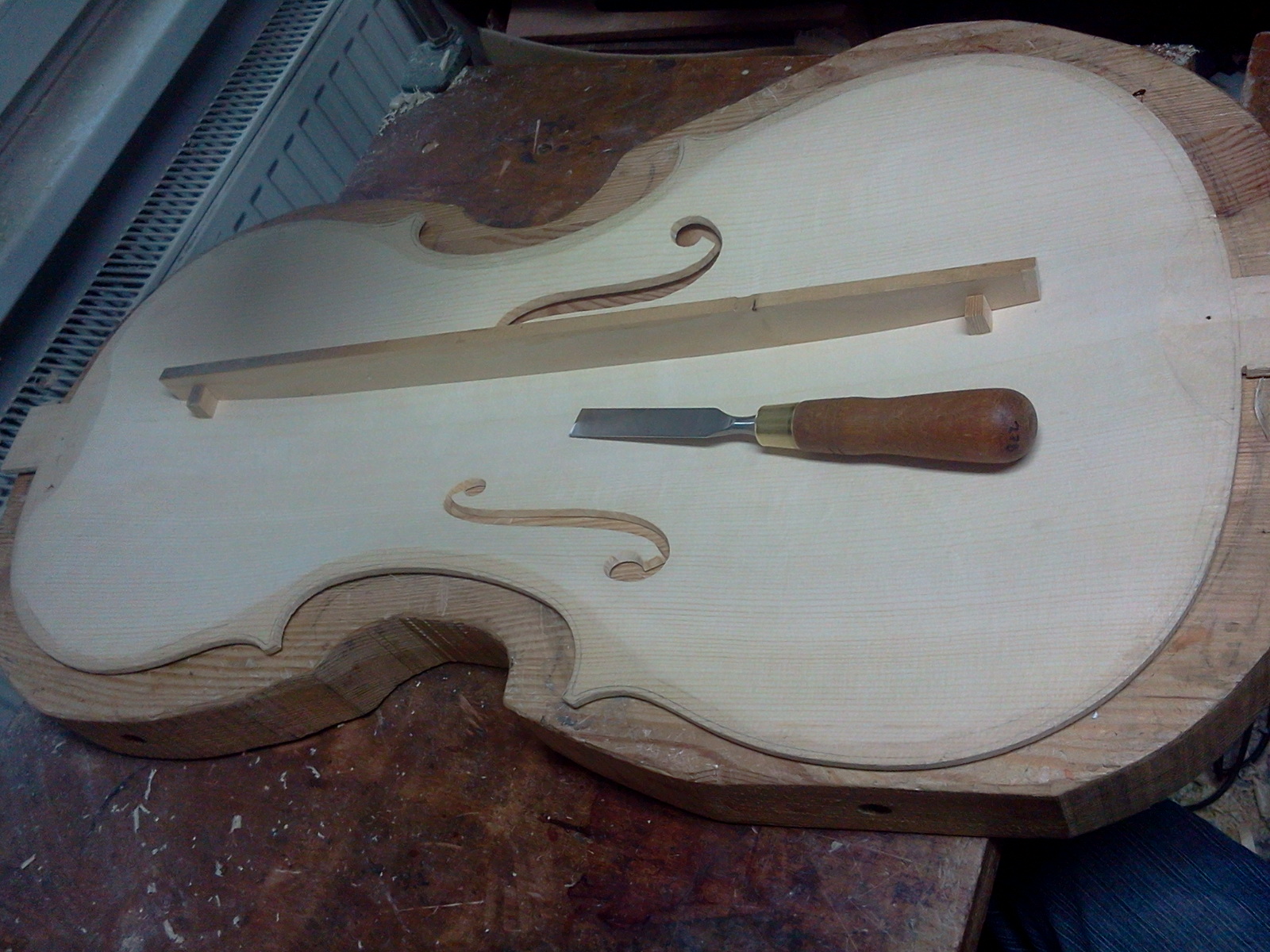

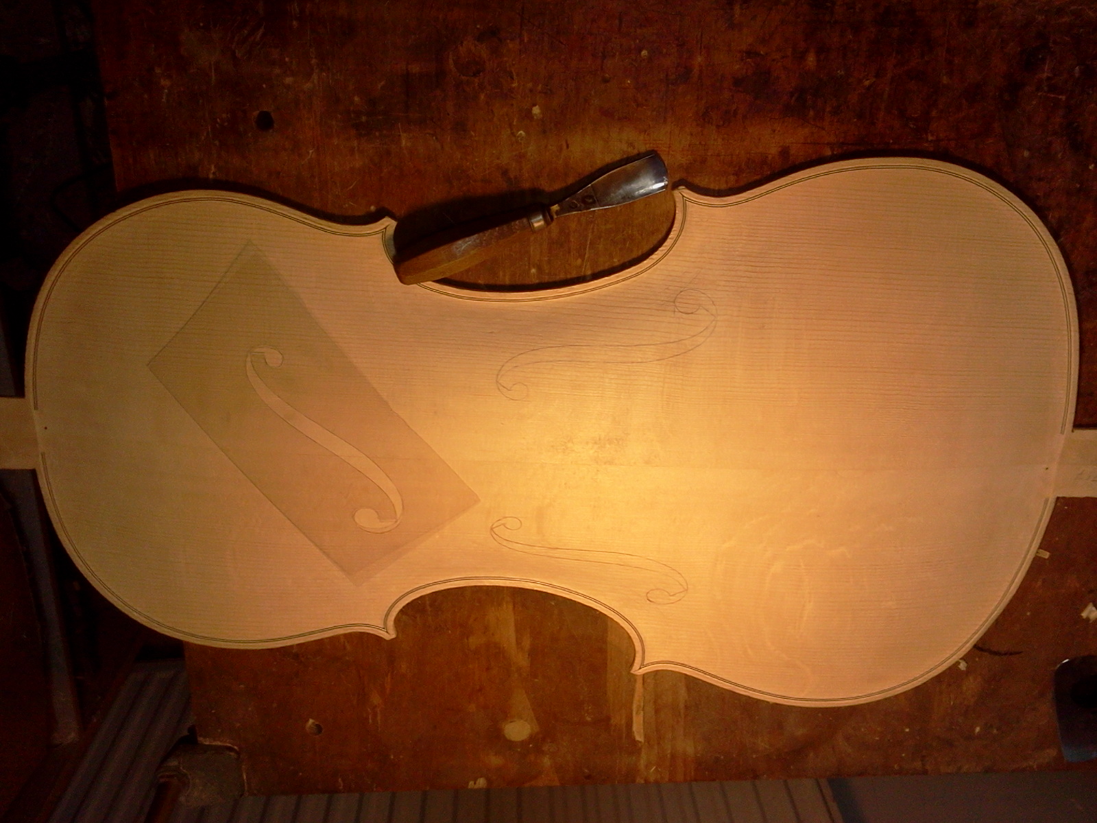

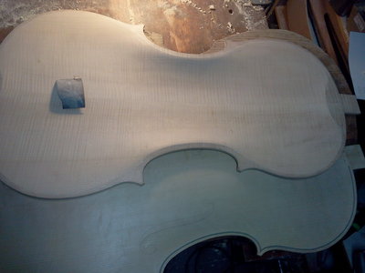

Wiolonczela na model Guarneriego ma ciekawy kształt. Jedną zrobiliśmy na tej formie. Forma miała być jednorazowa dlatego jest z płyty wiórowej ale wiolonczela wyszła bardzo dobrze. Dlatego to nie był jej koniec i robimy następną.
Przepraszam za jakość i przerwy w fotorelacji ale niema czasu na lepsze zdjęcia.

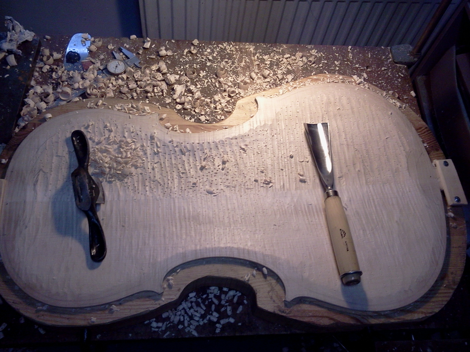

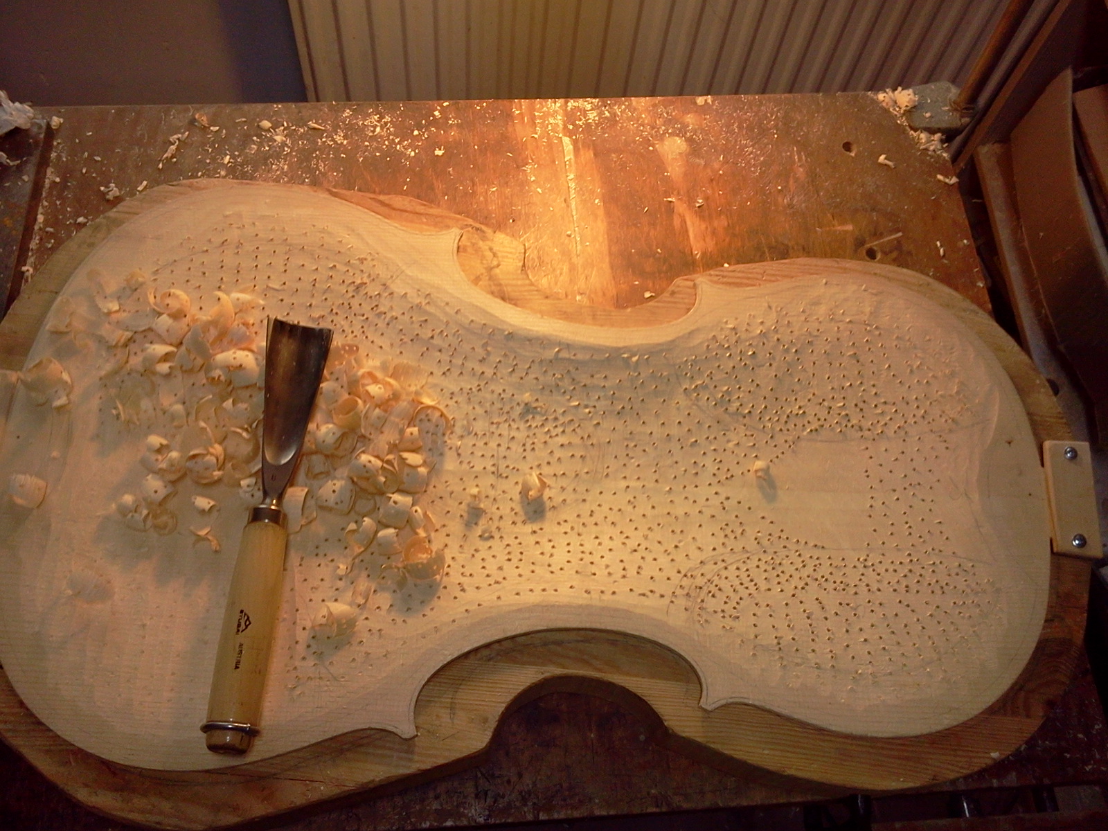

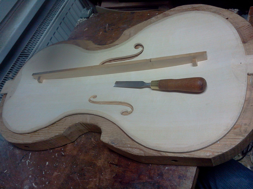

Jaka jest wysokość sklepienia? Czy obie płyty będą miały tę samą wysokość?
Jest szansa by zobaczyć pierwszą wiolonczelę?
Re: Budujemy 4/4 wiolonczele Guarneri

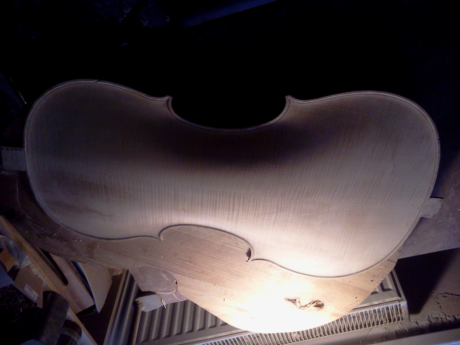

Nie mam jej zdjęcia Wysokości to chyba 32 świerk i 29 jawor jest pękata.
Dzięki - teraz też lepiej to widać, że nie jest wypłaszczona. I wklęska przy efie jest:) A szkoda, że żadnej fotki pierwszej - gotowej - nie ma.
Pięknie, kibicuje bardzo. ![:-)](./images/smilies/icon_smile.gif)
...jak podaje literatura,wysokość sklepienia dla wiolonczeli:PiotrCh pisze:Jaka jest wysokość sklepienia? Czy obie płyty będą miały tę samą wysokość?
deka wierzchnia-34
deka spodnia -31...ale tak jak podał Paramonov,może być,są to graniczne,dopuszczalne sklepienia.A tak w ogóle b.ładna praca,czysta...czekamy na efekt końcowy.
Klucz Levisa...
Zawsze wymiary są podawane debacie. To nie było od czapy ani fuks że tyle wyszło. dzięki

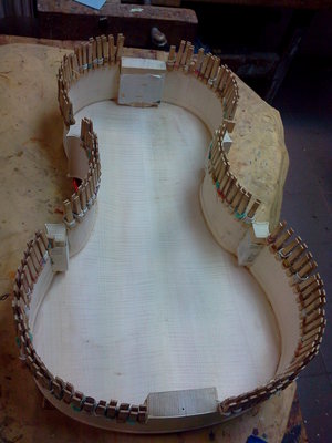

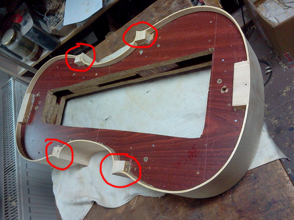

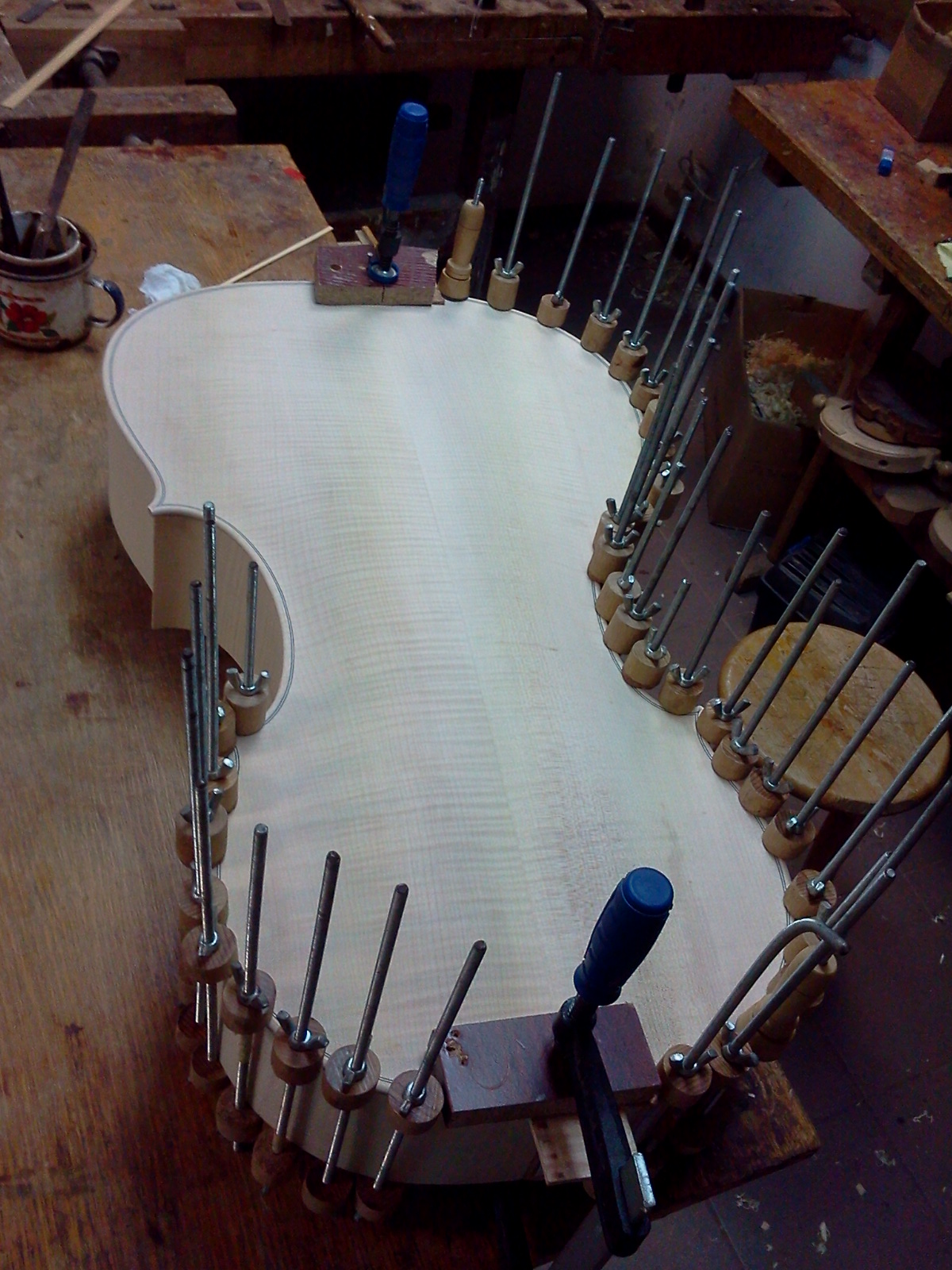

Może lamerskie pytanie. Ale czy jest jakiś powód dla którego stosuje się w smykach kerfing gięty, a nie jak w gitarach nacinany?

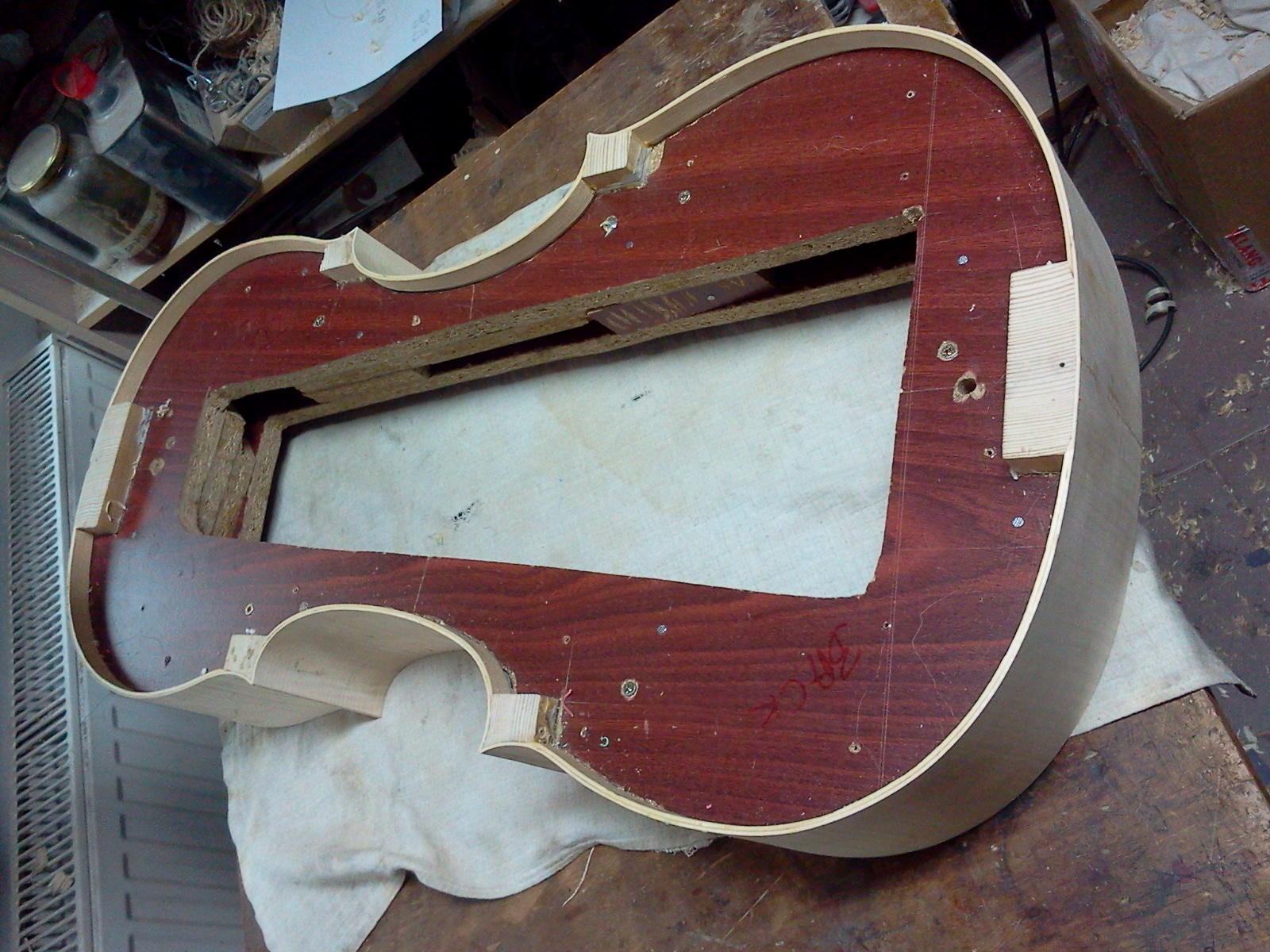

Dlaczego żeberko jest gięta a nie jest ponacinane? Najważniejsze bo taka jest tradycja. Robili tak 300lat temu w Cremonie i my tez robimy. Może przez to jest tez lżejszy instrument. Pewnie gdyby żeberko było ponacinane to bez przyklejonej płyty boczki były mniej sztywne i było by trudniej po remoncie przykleić płytę. No i robi sie we wszystkich instrumentach analogicznie do skrzypiec. Jak w skrzypcach takie małe żeberko nacinać.

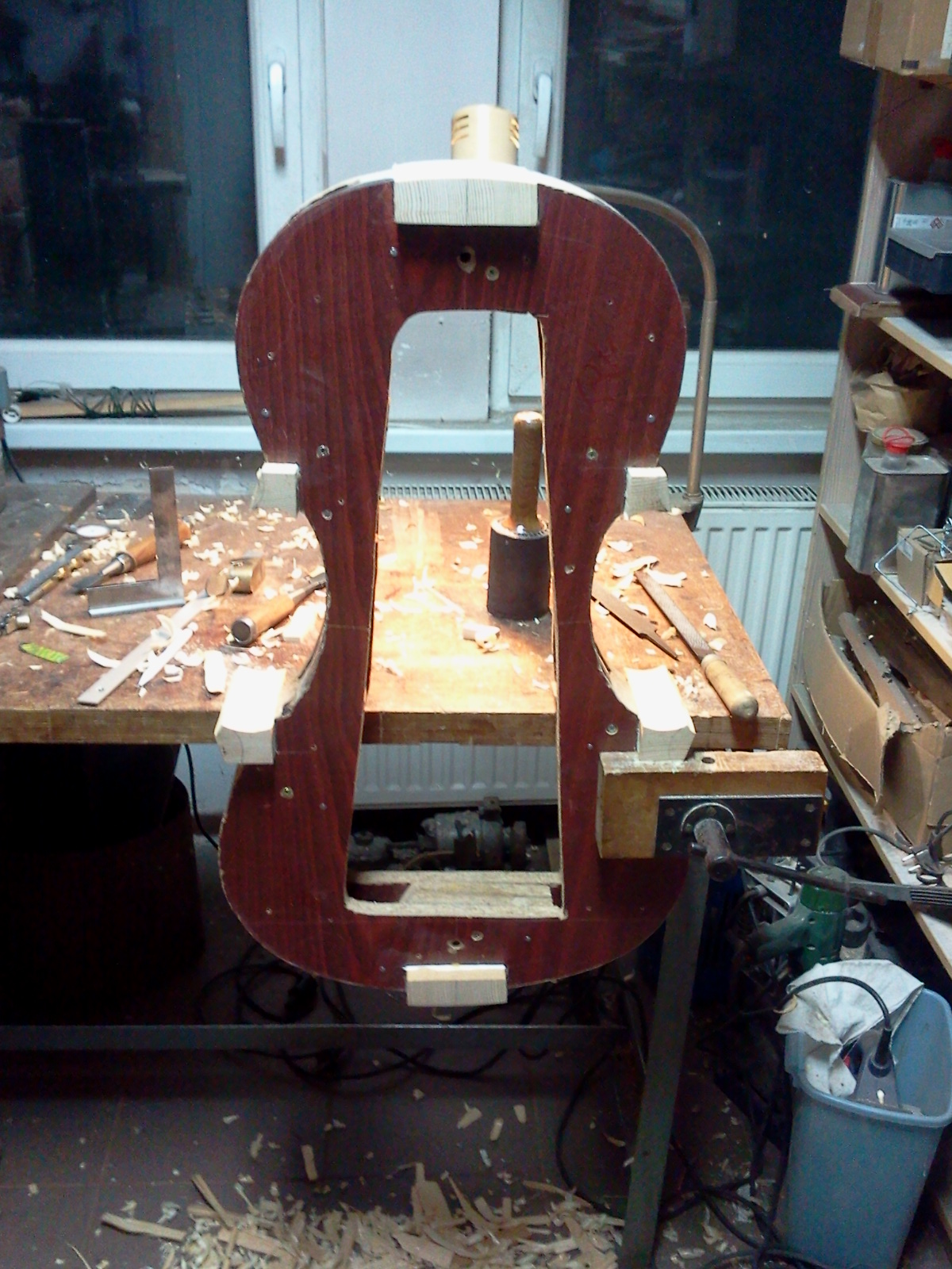

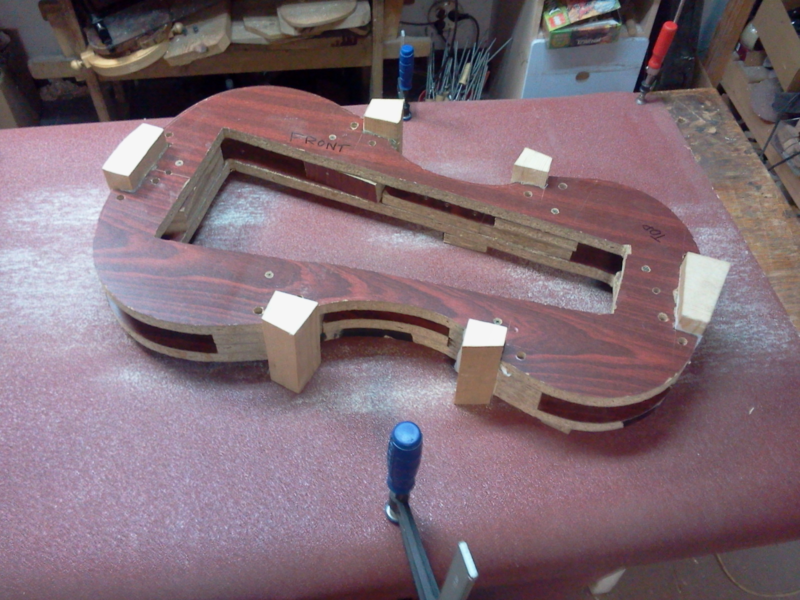

Pieńki są obrobione wstępnie od strony jaworowej płyty a to co nie jest obrobione to było przyklejone do formy. Po wyjęciu formy górne żeberka są przyklejane i obrabiane. Ta obróbka grozi uderzeniem nużeń w pieniek. Łączenie żeberka z pieńkiem tez jest czyszczone od kleju w czasie obróbki pieńków.

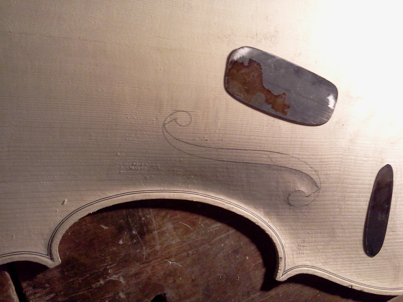

Ano zastanawiałem się jaki sens poza oczywiście tradycja, wyglądem etc etc.. ma robienie tych zakoli w taki właśnie sposób jak się je robi. Chodzi mi o to co zaznaczyłem na czerwono na obrazku.Paramonov pisze:Piotr jakie to pytanie ?
W smyczkowych zawsze się to robi a przecież to stanowi większą trudność i więcej pracy. Dlaczego zatem nie robi się jak w gitarach wygiętych boczków. O wzmocnienie chyba nie chodzi bo w gitarach nie ma tego i też są mocne.
Poniżej też przerobiona w programie graficznym twoja płyta wierzchnia.
Też by wyglądało ładnie i chyba nie przeszkadzałoby w niczym prawda? A roboty dużo mniej. Chciałbym to wiedzieć z czystej ciekawości.

Kształt skrzypiec jaki znamy powstał w czasach gdy artysta to nie był ten co nie rozumie matematyki i fizyki - a wręcz przeciwnie:) Sztuka w XVI i XVII wieku przeplatała się z matematyką, fizyką, metafizyką i filozofią. W skrzypcach masz zaklętą geometrię nawiązującą do zjawisk obserwowanych w przyrodzie - chociażby propagacji fal mechanicznych. Są tam również podziały geometryczne opisywane ciągiem Fibonacciego i pewnie wiele innych tajemnic. Nie chodzi o to, żeby było prościej tylko żeby było dobrze;)
