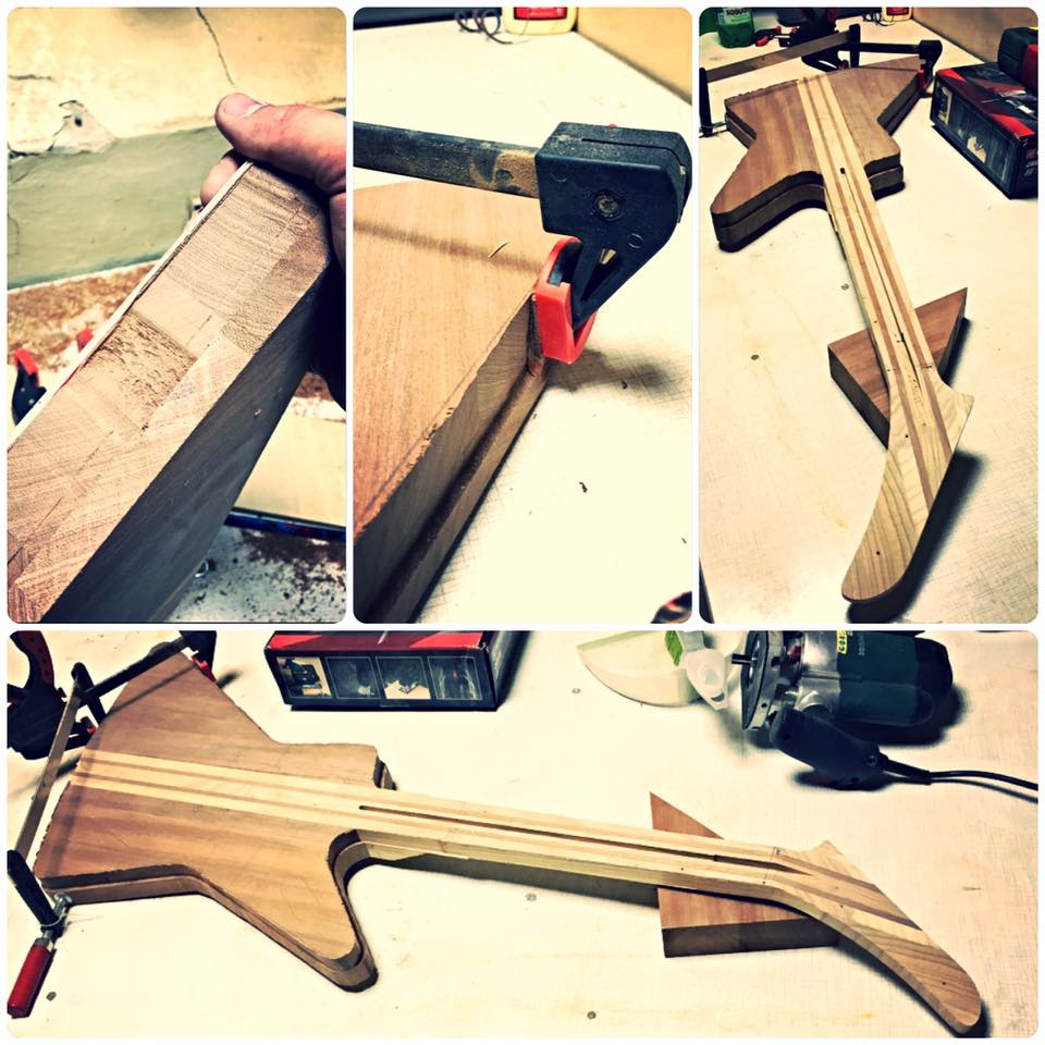

Według mnie jedyna szansa to zmniejszyć cała górę (lub cały korpus na obwodzie) o głębokość wyrwy i wyprowadzić na nowo górne łuki z przodu i z tyłu korpusu. Zachowasz wtedy górny kształt korpusu jedynie będzie o tę różnicę węższy.
Doświadczeni koledzy pewnie maja inne i mądrzejsze rady.
Re: Vka & EXPLO NTB
Podstawowe pytanie czy znalazłeś ten kawałek co urwało? Jeśli tak to istnieje szansa że wkleisz go i będzie mało albo prawie w ogóle nie widoczne. Zawsze tez można więcej kolory na bokach dać i lekkim burstem wejść na top i tył.
Re: Vka & EXPLO NTB
Abo, zmienić koncepcję i położyć kolorek na krawędzi.
Jak od góry widać to może jaka binda?
Re: Vka & EXPLO NTB
Jeśli to jest góra deski i zdecydujesz się na binding, to można by to ładnie wyrównać małą frezarką lub dłutkiem i wkleić wstawkę. Oczywiście jeżeli wyrwanie nie jest głębsze niż grubość bindingu.
Re: Vka & EXPLO NTB
Zdjęcia wprawdzie nie oddają tego , co rzeczywiście się stało, ale śmiem przypuszczać, iż w tym miejscu każde kolejne przejście frezem będzie skutkować podobnym problemem - struktura drewna jest tam taka, jak przy zmurszałym,np. mocno spalted maple, a wtedy nawet najostrzejszy frez nie zmieni efektu końcowego (użycie freza ślimakowego - koszty narzędzia ! lub zmiana kierunku wprowadzenia freza czasami pomaga, ale czasami i trzeba by przeprowadzić testy).
Jedynie metodą szlifowania na szlifierce tarczowej lub taśmowej bezkarnie wyprowadzisz tę krawędź na cacy - pozostać może jedynie iny odcień drewna w tym miejscu widoczny po lakierowaniu bezbarwnym. Ile trzeba będzie usunąć, to teraz nie określisz, gdyż ubytek jest "wyrwany" od czoła.
Proponowane przez kolegów wstawki będą widoczne przy transparentnym pokryciu, a sam binding jedynie wąski fragment zamaskuje.
Jest jeszcze inna alternatywa, a mianowicie przyklejenie na całym odcinku, od kantu do kantu forniru - można i na całym obwodzie, a wtedy przykryjesz czoła i potraktowaniu go jako swojego rodzaju doklejkę i jednak binding (frezowanie owala na krawędzi w tym samym miejscu może ponownie spowodować ten sam efekt wyrwania, więc tutaj polecam raczej papier ścierny ).
Ta swojego rodzaju opaska, to tylko ok 0,6-0,8 mm, ale zakryje wszystkie nierówności i wyprowadzi idealnie całą krawędź
Ostatnie, rozwiązanie , to niestety lakierowanie kolorem tyłu i boków, top bezbarwny z burstem, a wtedy możesz ten ubytek bezkarnie zaszpachlować. Zachowasz drewniany top.
Re: Vka & EXPLO NTB
Hej, dzięki za porady!
To co się stanęło, było następstwem zjechania frezu z kształtki ... ot nieuwaga. Kawałka drewna nie było bo tylko częściowo poderwało, a głownie przemieliło materiał. Ubytek dość duzy, bo ok 4,5 MM wiec szlifowanie całej krawędzie, zmieniło by kształt.
Dopasowałem łatę z drugiej strony drewna (z odciętego kawałka) i wkleiłem ja na TIDE wymieszany z opiłkami powstałymi w czasie obróbki.
Ponieważ skala niedopasowania była pewnie znaczna, pozostawię to w spokoju na dwa dni, potem podejdę z narzędziami, i zobaczymy jak to wyjdzie.
Łatwiej kijek pocienkować, niż go później pogrubasić ]

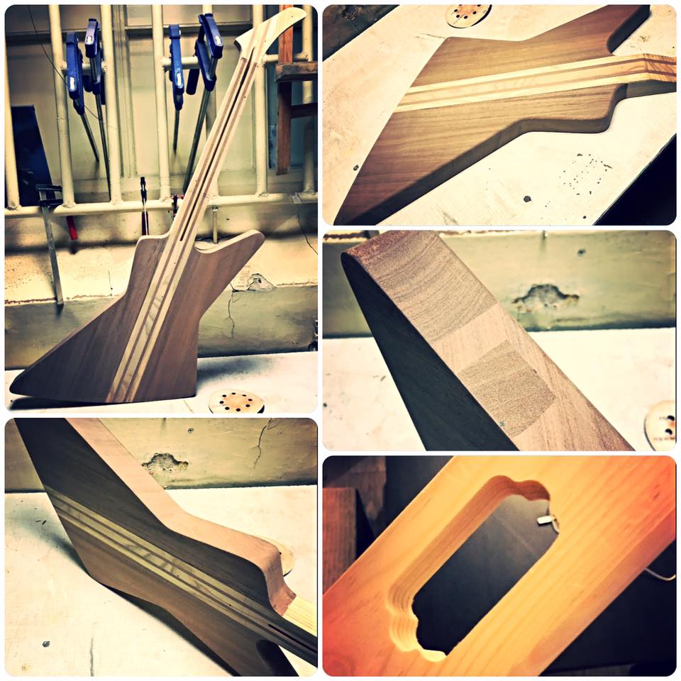

Kolejna sesja, body jest obrobione i wypiaskowane gradacja 100.
Łata wyszła tak sobie, no coz za głupote trzeba płacic.
Probuje zrobic formatke na Humbuckera ]

Re: Vka & EXPLO NTB
Bo trza było:
1. Albo łatę na całą szerokość korpusu
2. Zmienić lekko kształt o ten babol (co mi się wydaje lepszym rozwiązaniem i jeszcze bym to zrobił na twoim miejscu.)
Nie rób szablonu w sośnie bo ci łożysko freza się wciśnie i będzie nie równo kieszeń
Re: Vka & EXPLO NTB
Trzeba było nie spiepszyc brzegu ] nie tak na powaznie, to to było głeboko 4,5 mm, jak bym chiał to zeszlifowac to by zmieniło mi kształt. Generalnie, to bedzie moje wiosło, wiec bedzie mi do konca zycia przypominac, zeby sie z frezarka nie bawic bez namysłu.
Tak se probowałem w sosnie bo tania, docelowo zrobie w sklejce ... nie wiem czy mozna ja w castoramie kupic ] okazało sie ze moim frezem 12mm nie za bardzo moge zrobic dobra kształtke, wiec dzis se samówiłem 8mm bez łozyska i zamierzam nim powalczyc.
Re: Vka & EXPLO NTB
Ale by ci kształt zmieniło... na pewno ktoś by to zauważył... śmiechu warte...
bez łożyska będzie przypalać jak nie będziesz uważać.
Re: Vka & EXPLO NTB
Dobrze naprawiona wyrwa, na gładko. Ja bym się nie przejmował również - jeśli by to była gitara dla mnie.
Re: Vka & EXPLO NTB
Dlatego tez nie bede tego piaskowal ))
Re: Vka & EXPLO NTB
No lata nie wyszła najlepiej. Nie wiem czm tam dysponowałeś, ale lepiej by to wyglądało jakbyś dopasował kolor i kierunek słojów.
Re: Vka & EXPLO NTB
Dzieki )) zamierzam wlasnie sie nie przejmowac.
Nastepnym razem zrobie to lepiej, obym nie musial robic tego wogole ))
