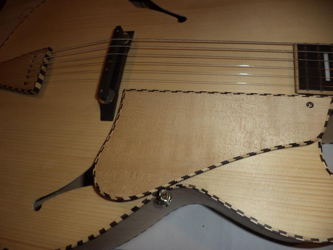

Jakiś czas temu złożyłem sobie taką gitarkę ,jeszcze nie polakierowana .Kilka fotek .
Przepraszam za bogaty opis ale idę spać
wojtek
![głowka.JPG (90.93 KiB) Przejrzano 6600 razy głowka.JPG](./download/file.php?id=5995&t=1&sid=71b94bd41511500f9eb5492249a15614)
- Mocowanie główki
![mocowanie.JPG (118.7 KiB) Przejrzano 6600 razy mocowanie.JPG](./download/file.php?id=5996&t=1&sid=71b94bd41511500f9eb5492249a15614)
- Tu tak z boku
![wierzch.JPG (100.1 KiB) Przejrzano 6600 razy wierzch.JPG](./download/file.php?id=5997&t=1&sid=71b94bd41511500f9eb5492249a15614)
- tak z góry
![złożona.JPG (147.61 KiB) Przejrzano 6600 razy złożona.JPG](./download/file.php?id=5998&t=1&sid=71b94bd41511500f9eb5492249a15614)
- złożona na sucho
![jj.JPG (109.73 KiB) Przejrzano 6600 razy jj.JPG](./download/file.php?id=5999&t=1&sid=71b94bd41511500f9eb5492249a15614)
- jeszcze bez lakieru

bardzo ładnie wyszła
![😁](//cdn.jsdelivr.net/emojione/assets/3.1/png/64/1f601.png)
I Twój tradycyjny już gryf
Jak wykańczasz?

No gryf to już całkiem w świerku łącznie z główką i piętką połączenia dokładnie jak w moich ulubionych
.Wykończenie mam w planie bezbarwne nitro ,może wierzch w jasnej politurze ale jeszcze nie wiem poczekam jak mnie najdzie ,bo teraz lutnia na warsztacie .

Na prawdę kawał dobrej lutniczej roboty - tak trzymaj Wojtek!
Bardzo ciekawy jestem jak to gra, ale sądząc po konstrukcji, wykończeniu i po pikapie (B) - musi być nieprzeciętnie.
Takie gitary mają bardzo różne wysokości sklepień płyt wierzchnich i tylnych. Co innego z seryjnymi modelami, gdzie sklejka jest doginana na jakimś kopycie. Oglądając gitary typu archtop - to jest na prawdę różnie. Też jestem ciekaw ile u Ciebie wyszło na świerku i na plecach.

no może jak kto lubi tyle że trzeba wiedzieć co się lubi .Wysoka i gruba płyta
będzie cicha i mocno wiolinowa ,niska i cienka za bardzo basowa ,jeszcze dużo zależy od żebrowania rodzaju drewna itp .W tej jak dobrze pamiętam krawędzie były ok 3 mm potem pocienienie o milimetr względem wierzchu i do środka na 5 mm.Całość od środka była albo 12 albo 15 mm + 5 w najgrubszym .Na dwóch żebrach od bloku świerkowego poszerzając żeby szły pod oparciem mostka nie idą do końca tylko do zakończenia wybrania .Gra ładnie jest bardzo głośna efy powiększyłem o 1mm na stronę ,ma sporo basu i selektywne wysokie dzwięki .porównywałem na głośność z dużym akustykiem jest dużo głośniejsza .

Dobra... Teraz bądź łaskaw dać mi namiar na priv skąd masz kliny na top
![😀](//cdn.jsdelivr.net/emojione/assets/3.1/png/64/1f600.png)
Bo ja właśnie zepsułem jeden a w dwóch wyszły sęki
![😣](//cdn.jsdelivr.net/emojione/assets/3.1/png/64/1f623.png)
Wkurzyłem się i robię formę do laminatu. Ale świerkowi nie odpuszczę.
Druga rzecz, nagraj go proszę przed i po wykończeniu. Tak dla testów

Sam robiłeś binding??

Trochę przypomina miejsce zbrodni
Przez ten binding właśnie
Ale gitka fajna. Też posłucham próbek.

Żyłka taka celowo bo to trening do zupełnie innych instrumentów czerwona była by fajna z rubina
ponad tysiąc kawałeczków przylepałem i nerwowo wytrzymałem che che .Będą próbki .
