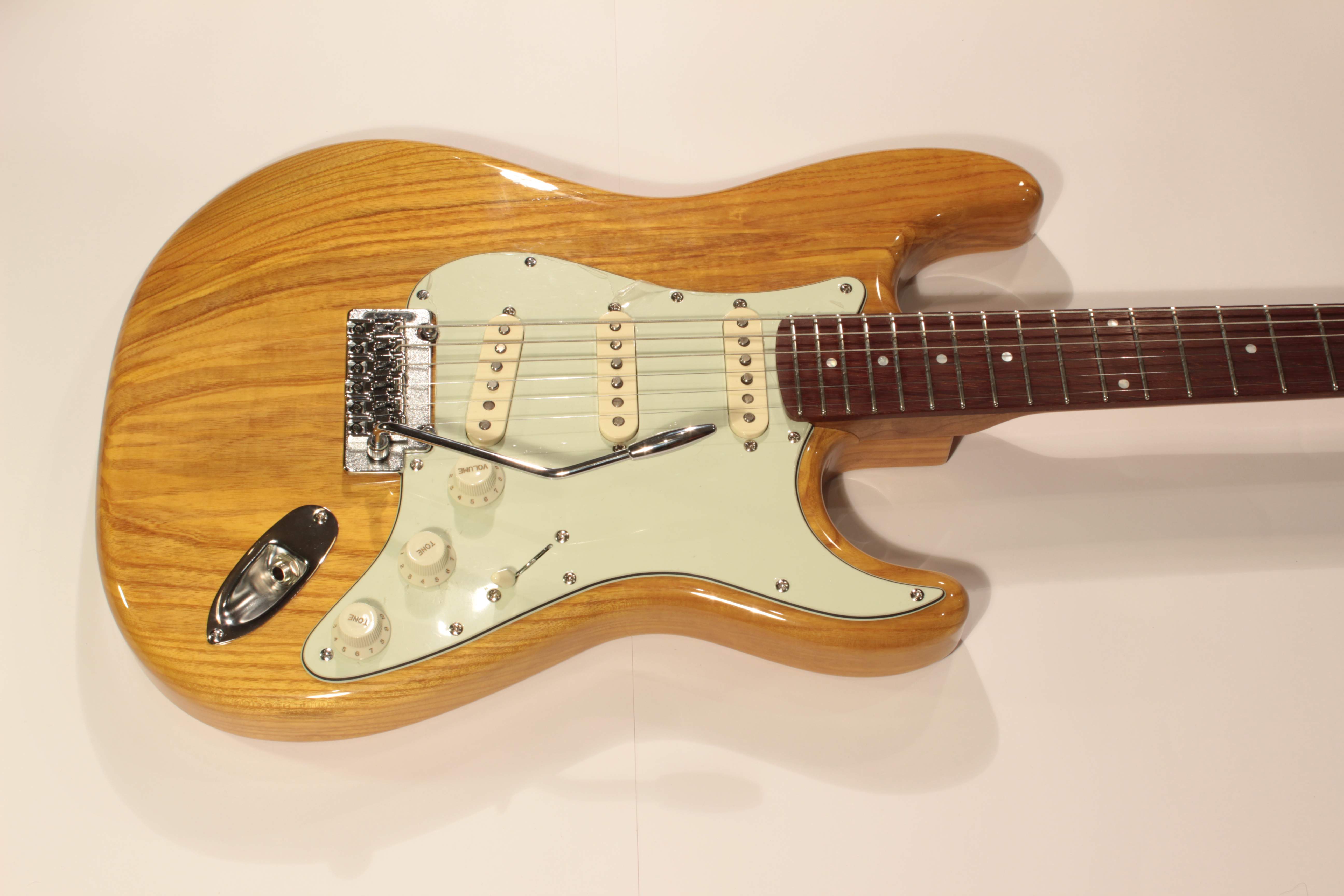

Palisander nie powinien mieć otwartych porów w postaci takich gęstych kreseczek i zazwyczaj ma wyraźniejsze barwy sąsiednich przyrostów. Oczywiście palisander to nazwa ogólna, można rzec handlowa. Podaj fotki dobrej jakości surowego drewna i polakierowanego, może dopasujemy do czegoś choć nie jest to łatwe. Czy deseczka ładnie dzwoniła przed doklejeniem? Palisandry, padouk, ovangkol dzwonią super pełnym pasmem i w zależności od gatunku bardziej w górkę lub środek.

Miałem kiedyś deskę tarasową merbau, podobnie jasne pory były.

Dzieki
Co do tego drewna podstrunnicy, to mam zdjęcia przed progami i markerami. Rzeczywiście ma bardzo widoczne pory, które zalewają się dopiero po którejś z kolei warstwie oleju. Jest bardzo twarde to drewno i fatalnie się struże. Ja osobiście mialem nadzieje ze to jakas odmiana palisandru. To raczej nie merbau bo widziałem w składzie drewna i było wiele jaśniejsze. Dzwoni pięknie przy przyłożeniu do ucha

Wyjście stopy jest zrobione z planów stratocastera 21 progowego szczerze ja nie zauważyłem tej roznicy, ale możliwe ze masz racje i jest inna niż w oryginalnym 22 progowym stracie. W następnym stracie mam zamiar zakończyć podstrunnice tak jak w suhr'ach wiec nie będzie tego problemu. A co do hubkuckerów w stracie.. Też mnie odrzucają, ale to chyba kwestia przyzwyczajenia do oryginału

Aaa już Cię rozumiem. To akurat moja wersja tego przejścia spowodowana profilem gryfu i moimi preferencjami. Ale masz racje, jest inne niż oryginał
Re: Stratocaster Natural
Gitara ładna, siodełko osadzone brzydko (szpara). Bardzo przypomina siodełko, które robiłem dla jednej gitary jakiś czas temu

Piniu trafiłeś osadzenie siodełka spiepszyłem i o tym mówiłem w 1szym poście. Jedyne co mogę powiedzieć to to ze w następnej to poprawie

Odnosnie siodelka mam watpliwosci dotyczace stosowania tej konstrukcji w gitarze z mostkiem ruchomym, poniewaz zmniejszyles powierzchnie styku struny z siodelkiem (tak mi sie wydaje) zwiekszyles nacisk struny na powiedzmy mm2. Czy takie rozwiazanie nie spowoduje przypadkiem wiekszych problemow z utrzymaniem stroju podczas zabawy z mostkiem tremolo, a moze odwrotnie..

Ciężko mi powiedzieć na dłuższą metę ale po 1,5 tygodnia nie zauważyłem problemów ze strojeniem

Ot mysl/watpliwosc mi przyszla do glowy, ale glowa pelna od przemyslen nad moimi instrumentami.. ale jesli patrzac tylko od strony kontaktu struna-rant siodelka/progu zerowego to mamy dodatkowa przeszkode przy powrocie do stroju.

Tak, ale to nie są aż tak duże siły. No i one są nieuniknione w każdym rodzaju siodełka
